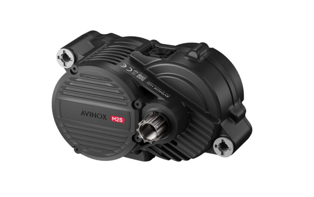

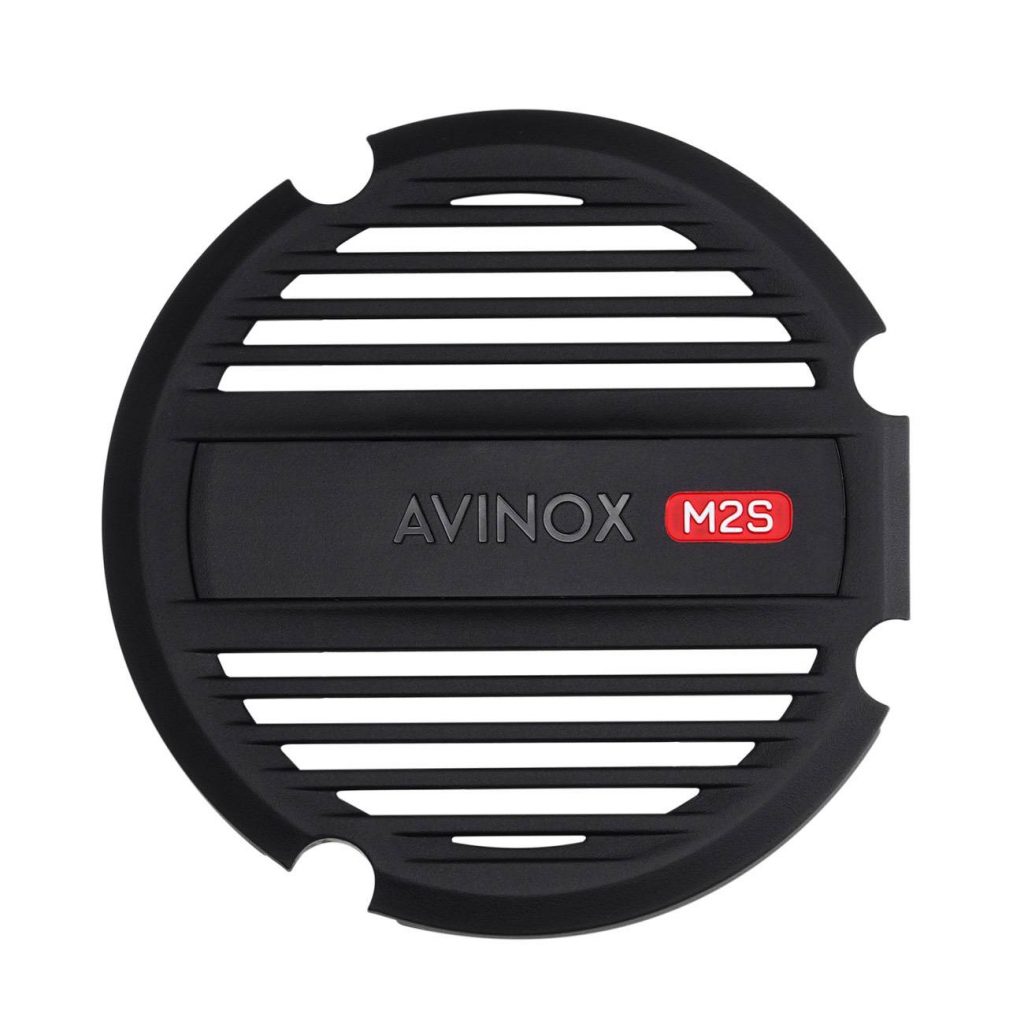

Avinox M2S: el salto real en rendimiento con hasta 1.500W
pPotencia máxima de 1.500 W y 150 Nm de par, con un par continuo de 130 Nm
El Avinox M2S es el motor que realmente marca la diferencia respecto al M1. Mantiene prácticamente el mismo volumen y un peso muy contenido de 2,59 kg (menos de 100 gramos más respecto al M1), pero introduce mejoras profundas a nivel interno.
La cifra clave es su potencia máxima de 1.500 W y 150 Nm de par (en modo Boost, configurable hasta 60 segundos de duración), con un par continuo de 130 Nm y 1.300 W, lo que supone un salto muy significativo frente al M1. No se trata solo de cifras pico, sino de la capacidad de mantener esa entrega de forma sostenida gracias a una mejora clara en eficiencia y gestión térmica.
Para alcanzar los 1.500W de potencia se deben usar las baterías FP700 o RS800, en el resto de casos (con la FS800 y la FS600) la potencia pico en Boost es de 1.300W.
M2S
Más eficiencia gracias a cambios en el bobinado y a mejor gestión de la temperatura
A nivel técnico, hay varios cambios clave:
  • Nuevo bobinado de hilo plano que aumenta la eficiencia hasta el 84,5%
  • Sensor de temperatura integrado para controlar mejor el rendimiento
  • Nuevo diseño de disipación de calor con aletas específicas
  • Sistema de doble engranaje que elimina holguras y reduce el ruido
Todo esto se traduce en una entrega más estable bajo carga alta, especialmente en subidas largas o uso muy intenso (ya sea en subidas muy prolongadas o en condiciones de mucha calor). Además, el sistema reduce pérdidas energéticas y mantiene la potencia durante más tiempo sin degradación.
Avinox M2S
Adiós (aún más) al ruido en marcha
Reduce el nivel sonoro global por debajo de 45 dBA y elimina el ruido de traqueteo al bajar sin pedalear que tenía el M1 en algunas situaciones
Otro punto importante es la mejora en el comportamiento dinámico. El M2S elimina prácticamente el ruido de retroceso de los pedales y reduce el nivel sonoro global por debajo de 45 dBA, algo clave en uso real.
En el M1, pese a ser ya un motor muy silencioso en fase de asistencia, sí podía aparecer un ligero ruido en situaciones concretas, especialmente bajando sin pedalear. En terrenos rotos o cuando la suspensión trabajaba con compresiones repetidas, los pequeños movimientos internos de los engranajes podían generar un leve traqueteo o sonido de “juego”, perceptible sobre todo en descensos rápidos y técnicos.
Con el M2S esto se corrige mediante el nuevo sistema de doble engranaje, que elimina esas holguras internas y mantiene el engrane siempre en contacto. El resultado es un funcionamiento mucho más sólido y limpio, sin ruidos residuales en bajadas ni sensaciones de juego interno, algo que en uso real marca una diferencia clara en percepción de calidad y refinamiento del sistema.

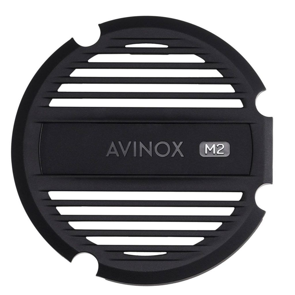

Avinox M2: evolución más conservadora pero refinada
Más eficiencia y suavidad manteniendo el enfoque equilibrado
El Avinox M2 representa una evolución más continuista respecto al M1, pero con mejoras claras en rendimiento y comportamiento.
Mantiene un peso de 2,65 kg y dimensiones prácticamente idénticas, con un aumento de densidad de potencia del 4,6%.
Sus cifras son:
  • 1.100 W de potencia máxima
  • 125 Nm de par máximo
  • 110 Nm de par continuo
Aquí el enfoque no es romper cifras, sino mejorar la eficiencia y la respuesta. Para ello introduce:
  • Optimización del bobinado (hilo redondo de mayor diámetro)
  • Mejora en la disipación térmica
  • Engranajes helicoidales optimizados para reducir vibraciones
  • Reducción del ruido y funcionamiento más progresivo
El resultado es un motor más afinado, con mejor comportamiento en uso intenso y menor ruido mecánico en situaciones exigentes.

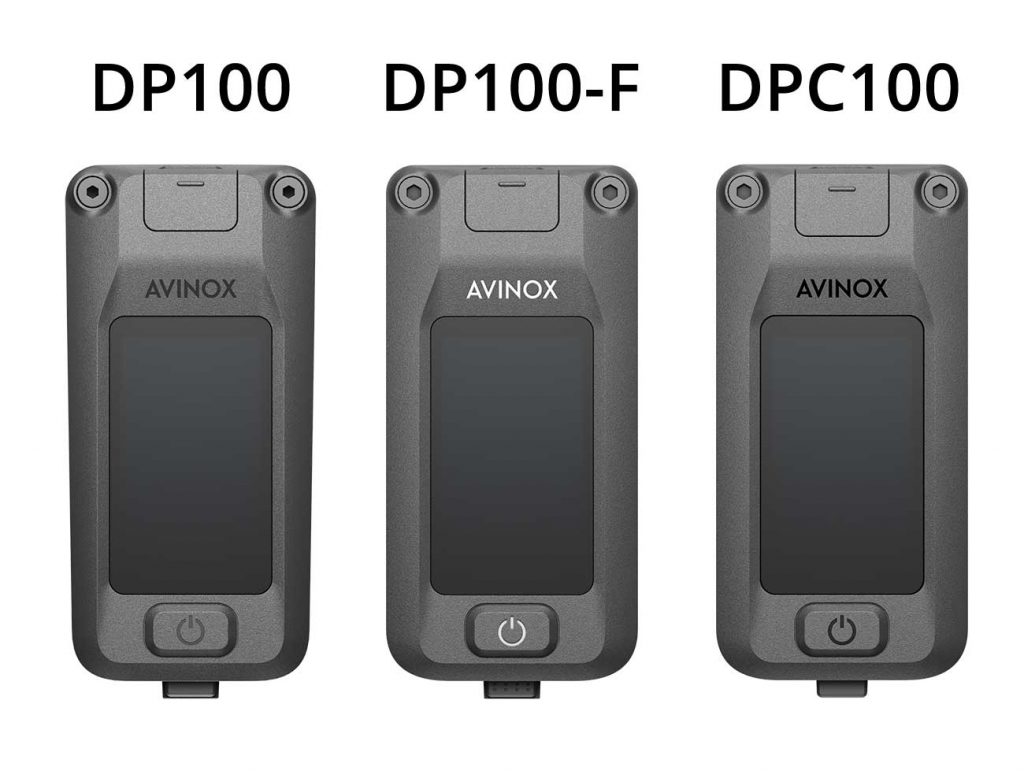

En el apartado de control, Avinox introduce nuevos displays OLED a color de 2 pulgadas, con las unidades DP100-F y DPC100, diseñadas para ofrecer buena visibilidad incluso en condiciones exigentes como lluvia o barro.
Estas pantallas integran un sistema de navegación completa, permitiendo importar rutas desde aplicaciones externas y seguirlas directamente desde el display, con indicaciones giro a giro durante el recorrido. Además, el sistema añade integración con Apple Find My (solo en la DPC100), lo que permite localizar la bicicleta, consultar su estado y activar señales acústicas desde el ecosistema de Apple.
El modelo de la generación anterior, el DP100, sigue siendo totalmente compatible con los nuevos motores y, de hecho, se usa en muchas bicis que montan el M2S o el M2.
Displays Avinox

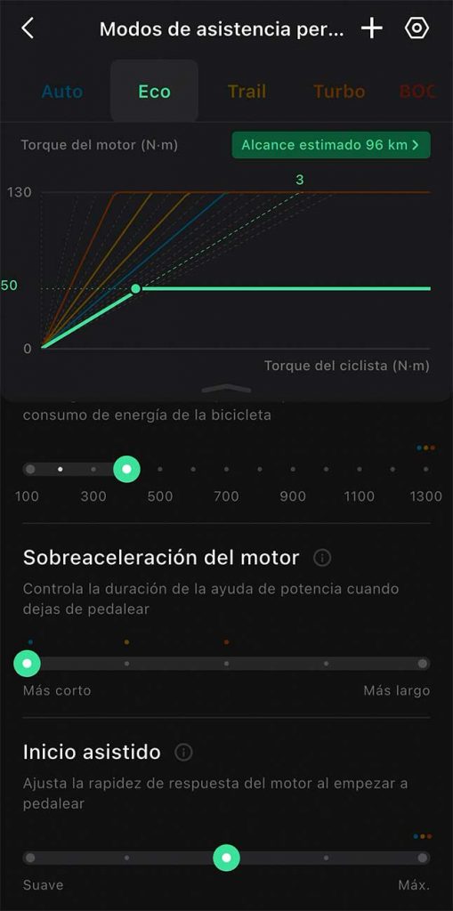

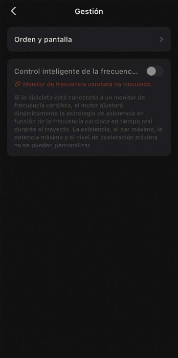

Hablar de la app siempre es complejo porque con cada nueva actualización puede añadir funciones de forma simple. Por ahora, con la llegada del M2S y el M2, la app Avinox Ride añade:
  • Ajuste completo de parámetros de asistencia (en todos los modos, y pudiendo crear modos personalizados)
  • Control dinámico basado en frecuencia cardíaca (estableces pulsaciones mínimas y máximas y el motor ajusta la asistencia para que te mantengas en ese rango)
  • Diagnóstico del sistema (HMS)
  • Alertas de movimiento y desbloqueo automático
