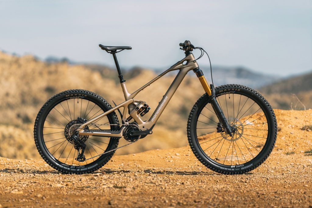

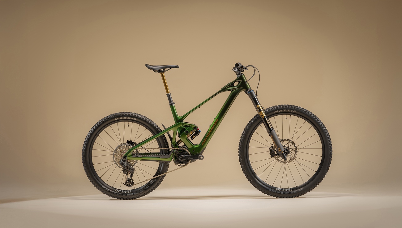

Mondraker da un paso más en el segmento e-enduro con la llegada de la nueva Zendit, una bicicleta completamente nueva que se convierte en su modelo insignia dentro de las e-MTB. Diseñada desde cero alrededor del sistema Avinox, la Zendit combina un cuadro completamente rediseñado, una evolución de su sistema Zero Suspension y una integración total del sistema eléctrico para ofrecer un rendimiento superior en todo tipo de terrenos.
Pensada para un uso agresivo tanto en subida como en bajada, esta nueva plataforma recoge más de una década de desarrollo en bicicletas eléctricas por parte de la marca, trasladando soluciones directamente desde su equipo de competición.
Un cuadro completamente nuevo con tecnología Stealth Air Carbon
Cuadro de 3.000 gramos diseñado específicamente para integrar el sistema Avinox
Uno de los pilares de la Zendit es su nuevo cuadro Stealth Air Carbon, desarrollado específicamente para esta bicicleta y no como adaptación de una plataforma previa. En talla M/L, el cuadro declara un peso de 3.000 gramos incluyendo hardware, una cifra destacada teniendo en cuenta su enfoque enduro.
El proceso de fabricación también evoluciona, incorporando mecanizado CNC de 6 ejes para mejorar la precisión en el acabado. A nivel estructural, encontramos un basculante de carbono de una sola pieza, rodamientos Enduro Max sobredimensionados y doble sellado, además de múltiples protecciones integradas.
Mondraker Zendit
Suspensión Zero evolucionada y más capacidad
165 mm traseros con una cinemática optimizada para el uso con motor

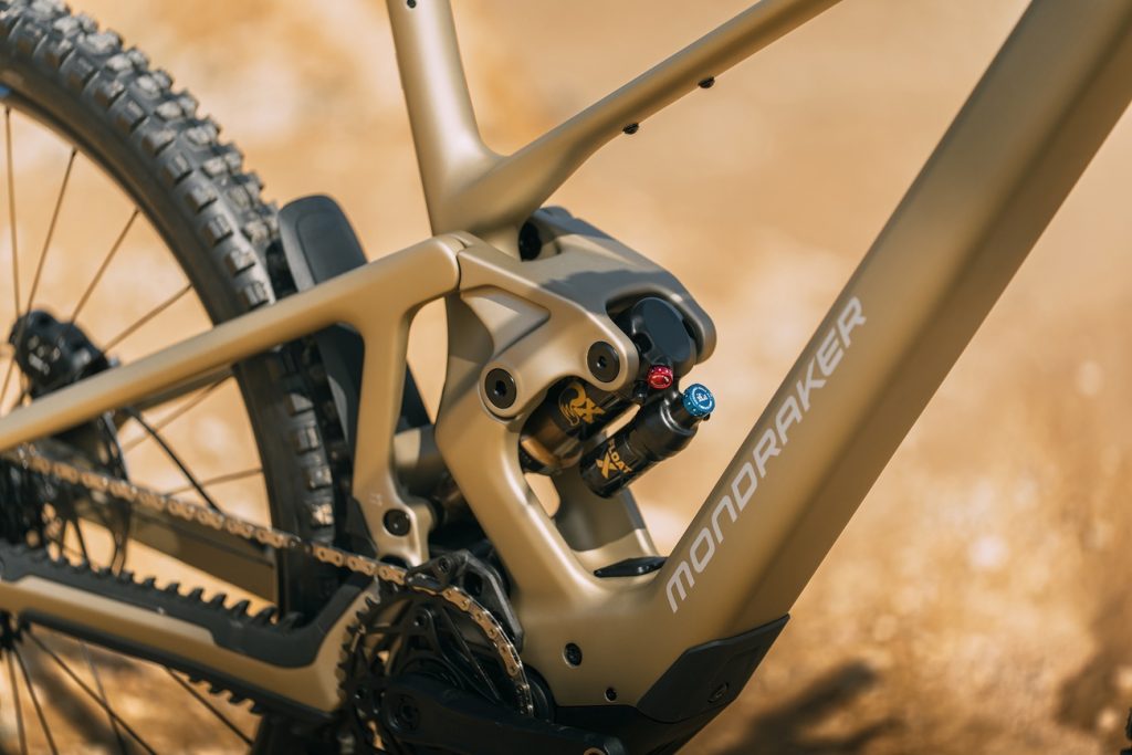

La Zendit incorpora la última evolución del sistema Zero Suspension, ajustado específicamente para trabajar con la potencia del motor. Ofrece 165 mm de recorrido trasero y 170 mm en la horquilla, con una curva más progresiva, mayor sensibilidad inicial y valores optimizados de anti-squat y anti-rise para mejorar la eficiencia y la tracción.
El amortiguador pasa a un formato métrico de 205×65 mm, con un ratio de progresividad del 27%, pensado para amortiguadores de aire de gran volumen.
Mondraker Zendit

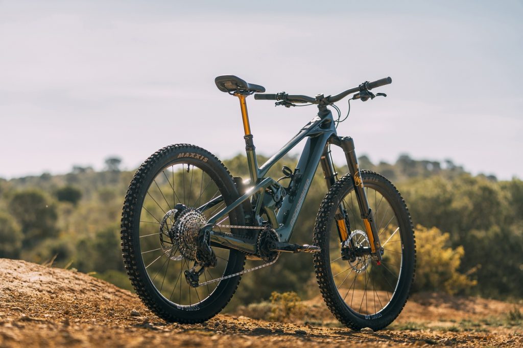

Geometría ajustable y configuración mullet de serie
Configuración mullet de serie con opción a full 29” sin alterar la cinemática
La Zendit llega de serie con configuración mullet (29” delante y 27,5” detrás), buscando una conducción más ágil y juguetona. Sin embargo, permite montar rueda trasera de 29” mediante un flip-chip sin alterar la geometría ni la cinemática, únicamente aumentando las vainas en 7 mm.
Además, incorpora un segundo flip-chip para ajustar la geometría entre dos posiciones:
  • Posición estándar: ángulo de dirección de 63,5° y pedalier a 345 mm
  • Posición low: ángulo de dirección de 63,15° y pedalier 5 mm más bajo

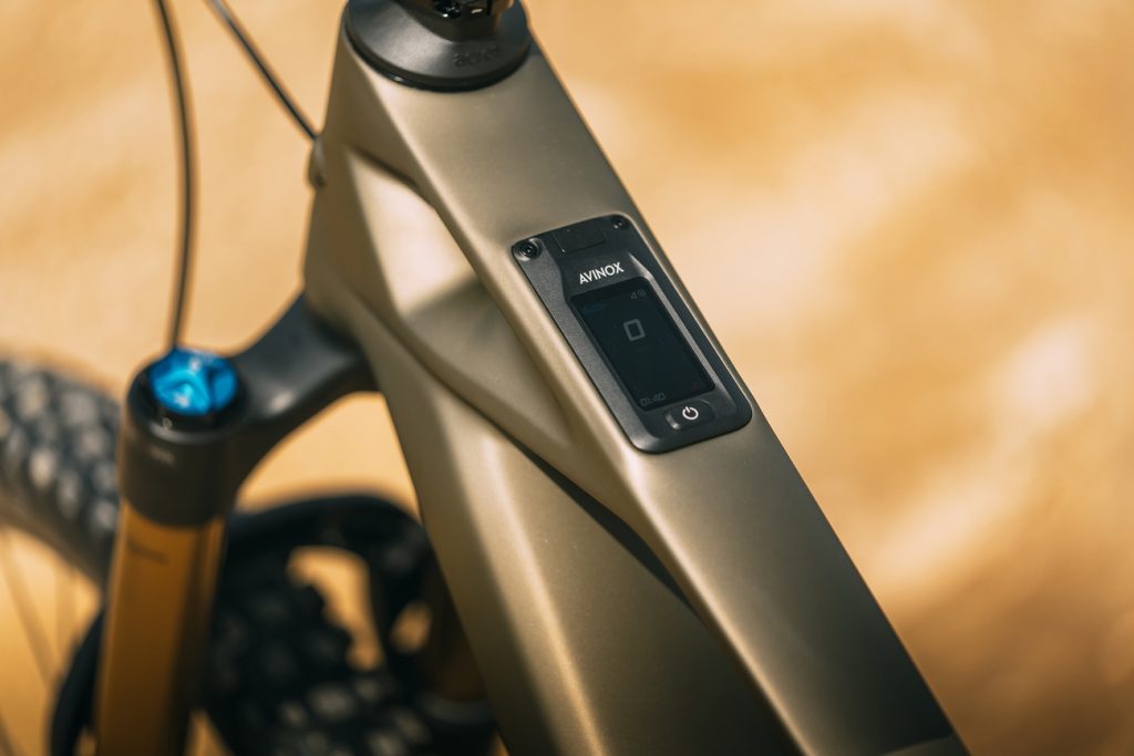

El sistema Avinox es el corazón de la Zendit. Integra sensores avanzados, incluyendo IMU, sensores de par, cadencia y velocidad, además de funciones como control de tracción y gestión inteligente de la asistencia. Los modos disponibles son Eco, Auto, Trail, Turbo y Boost, todos personalizables desde la app.
La batería es de 800 Wh integrada, con un peso de 3,77 kg y capacidad para mantener el 80% tras 500 ciclos de carga.
El ecosistema Avinox incluye una pantalla táctil integrada y mandos inalámbricos, con conectividad completa a la app Avinox Ride. Permite personalizar los modos de asistencia, registrar datos, controlar dispositivos externos y gestionar funciones como bloqueo digital o seguimiento.
También ofrece salida USB-C de 65W para carga de dispositivos.

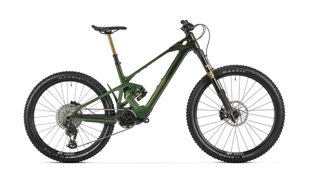

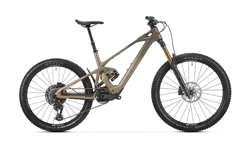

La gama Zendit se estructura en tres modelos con diferentes niveles de equipamiento:
  • Zendit RR: 8.499 €
  • Zendit RR S: 10.499 €
  • Zendit XR: 12.499 €
Zendit RR
Zendit RR S
Zendit RR S
Zendit XR
