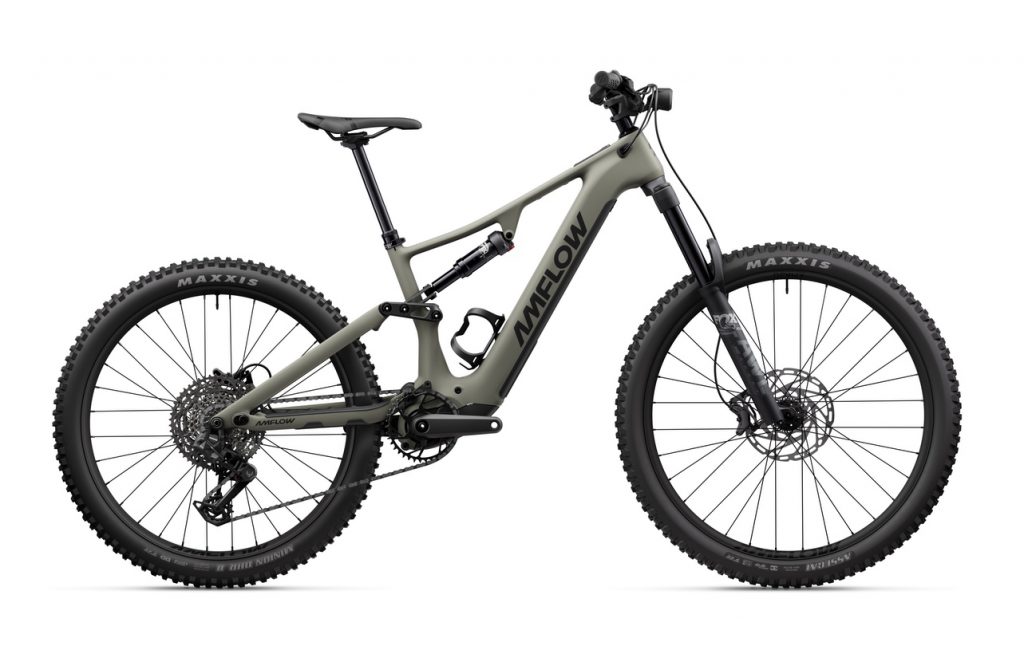

La Amflow PX es la opción más enfocada al rendimiento dentro de la gama. Su cuadro de carbono, con un peso declarado de 2,4 kg, permite situar el conjunto completo en torno a los 20 kg, una cifra especialmente contenida si se tiene en cuenta su nivel de potencia. Es una bici pensada para quien busca el máximo rendimiento sin renunciar a una asistencia muy elevada.
Amflow PR
150 mm de recorrido y mullet de serie
La Amflow PR, en cambio, eleva ligeramente el peso hasta los 22 kg, pero lo hace introduciendo un elemento clave en su planteamiento: la batería extraíble. Este detalle cambia por completo su enfoque, ya que facilita la carga, permite intercambios rápidos y abre la puerta a configuraciones de mayor autonomía.
A nivel de concepto, ambas comparten un esquema muy similar, con 150 mm de recorrido trasero, horquilla de 160 mm y configuración mullet de serie. Sin embargo, su comportamiento y uso final pueden ser bastante distintos en función de cómo se configuren.
