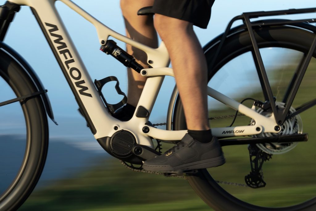

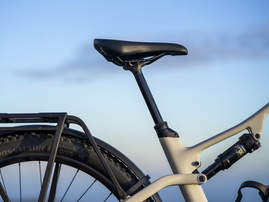

El cuadro de carbono pesa 2,9 kg y la bicicleta completa anuncia un peso desde 22,6 kg. El diseño integra suspensión trasera, batería extraíble y compatibilidad tanto con ruedas de 27,5 pulgadas como con configuraciones mullet, reverse mullet o 29 pulgadas delante y detrás.

Amflow ha desarrollado la suspensión junto a FOX. La bicicleta cuenta con 120 mm de recorrido delantero mediante una horquilla FOX AWL Sport y 105 mm traseros con un amortiguador FOX FLOAT Rhythm específico para este modelo. La marca afirma que la puesta a punto tiene en cuenta la geometría, la distribución de pesos y la posibilidad de transportar carga para mantener estabilidad y confort en terrenos irregulares.

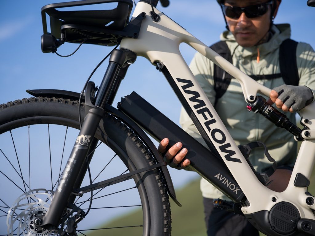

La batería principal es una Avinox RS800 extraíble de 800 Wh, con una autonomía anunciada de hasta 172 km en condiciones controladas. También habrá una batería extraíble de 600 Wh, con una autonomía declarada de hasta 124 km.
La principal novedad del sistema Avinox es la llegada de una batería secundaria de 480 Wh. Puede combinarse tanto con la batería de 600 Wh como con la de 800 Wh, elevando la capacidad máxima hasta 1.280 Wh. Según Amflow, esta batería adicional puede aportar hasta 100 km extra de autonomía.
El cuadro incorpora un sistema de extracción rápida que permite retirar la batería con una mano. Además, Avinox ha desarrollado un nuevo hub de carga capaz de cargar secuencialmente hasta cuatro baterías en una misma sesión.

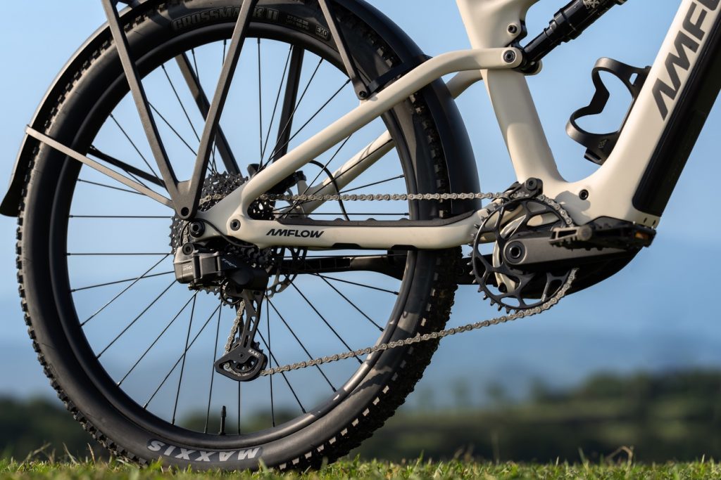

La TL Carbon estrena el sistema Avinox SmoothShift Electronic Shifting, desarrollado junto a TRP. El sistema detecta la orden de cambio y permite mover la cadena entre piñones sin que el ciclista tenga que pedalear.

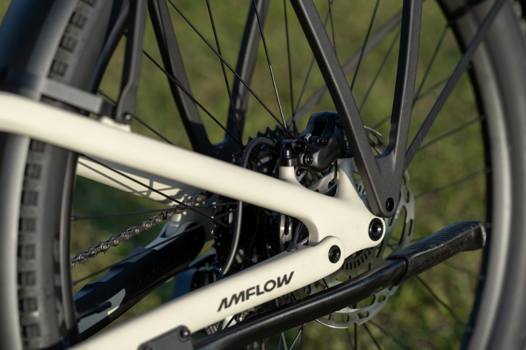

Durante el cambio, el motor reduce de forma controlada el par para disminuir los impactos sobre la transmisión y proteger la cadena. La bicicleta equipa un cambio trasero electrónico TRP E.A.S.I., cassette de 10 velocidades con desarrollo 11-43 y plato Avinox de 38 dientes.

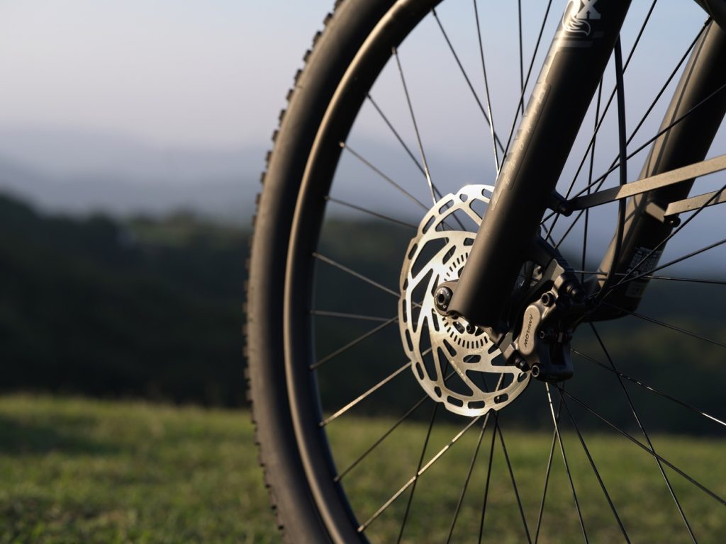

El montaje también incluye frenos Tektro de cuatro pistones con discos de 180 mm y 2,3 mm de grosor, ruedas de aluminio de 27,5 pulgadas con llanta de 25 mm de ancho interno y cubiertas Maxxis Crossmark II de 2,35 pulgadas.
