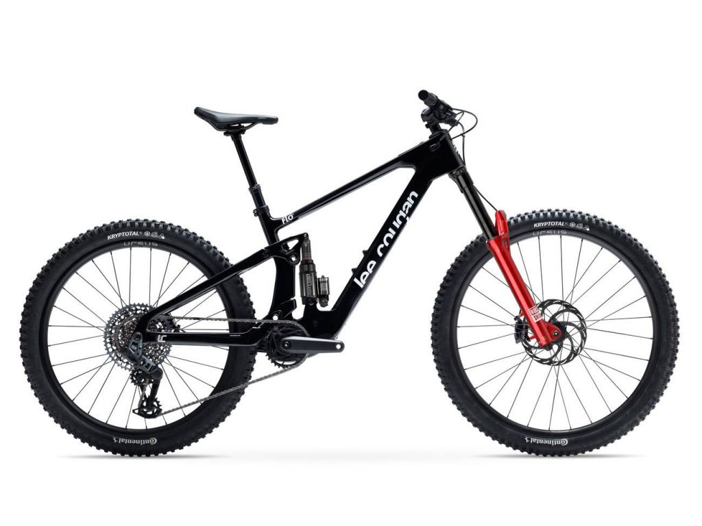

La Lee Cougan Flö no es una adaptación eléctrica de un modelo existente. Es, según la propia marca, la primera e-MTB diseñada completamente desde cero bajo sus propios criterios.
Esto es clave para entender el producto. No se trata de integrar un motor en un cuadro previo, sino de desarrollar toda la plataforma teniendo en cuenta desde el inicio el sistema Avinox.
El resultado es una e-enduro con 160 mm de recorrido delante y detrás, equipada con batería de 800 Wh y el motor Avinox M2S, uno de los sistemas más potentes del mercado actualmente.

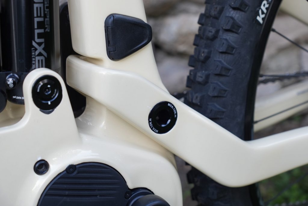

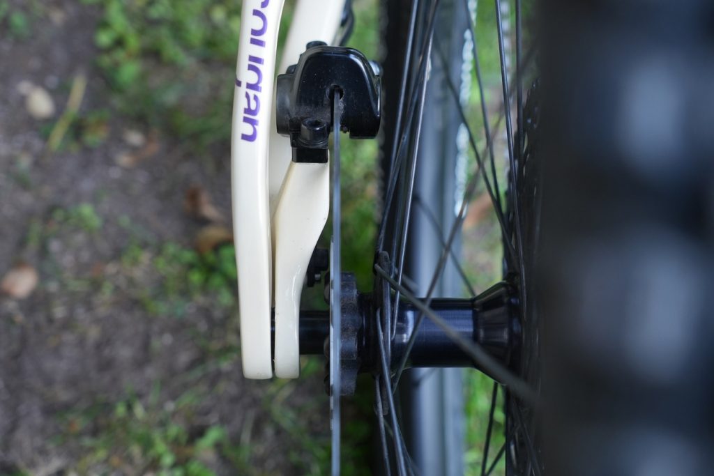

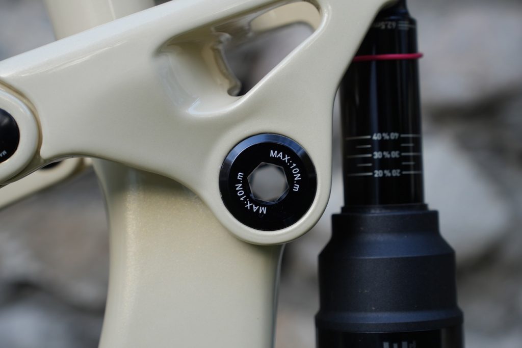

2 ejes pasantes en los puntos de giro multiplican la rigidez
La rigidez se ha convertido en un aspecto clave en las e-bikes. Ya lo era desde el inicio de este tipo de bicis, destinadas a tener un peso elevado en comparación con una MTB convencional y con un abanico de riders más amplio. Pero ahora, con la llegada de motores ultra potentes, suspensiones  de largo recorrido y cubiertas dignas de DH, la rigidez pasa a ser un pilar de las sensaciones que transmite la bici. Por ello, Lee Cougan recurre al uso de dos ejes pasantes de grandes dimensiones en los dos puntos de giro más importantes de la bicicleta. Un recurso que garantiza un salto en ese apartado respecto a otros diseños. Van acompañados del uso de rodamientos sobredimensionados y sellados. Los ejes son de aluminio y no han penalizado en el peso, que, como habéis visto, es muy competitivo.
En marcha, esto se traduce en una bici muy asentada y con una transmisión de potencia muy directa, algo especialmente importante cuando hablamos de un motor como el Avinox. También en una alta precisión a la hora de conducirla por secciones complicadas, especialmente tramos de piedra, con drops, saltos o fuertes apoyos en curva.

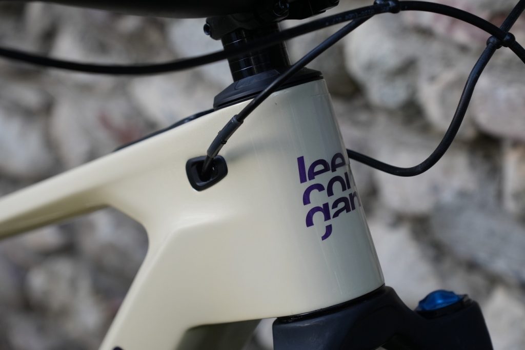

Cableado interno por la dirección o convencional, tú eliges
Con bloqueo de dirección
Lee Cougan ha repetido una fórmula que nos parece curiosa y creemos que única a día de hoy en cuanto a su cableado. De serie viene con cableado interno convencional, con entradas por el lateral del cuadro, pero también está completamente lista para usar cableado interno por la dirección, con una dirección a cargo de Acros que incluye un sistema de bloqueo del manillar para que no golpeé el cuadro.

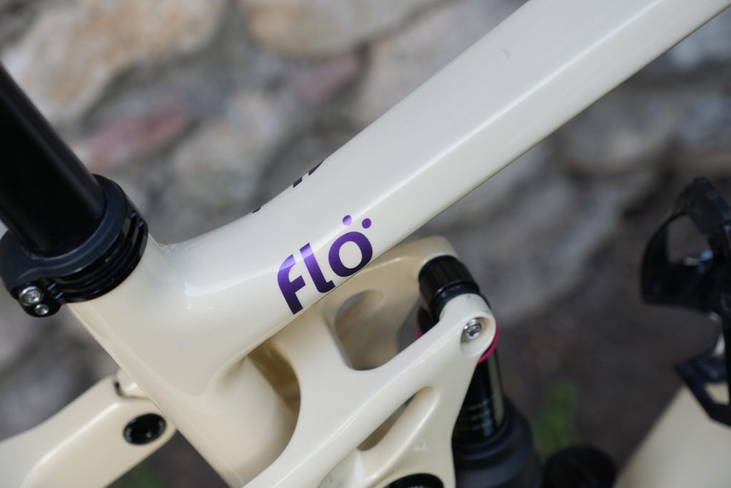

Lista para tijas de largo recorrido
No es el único detalle del propio cuadro. La Flö cuenta con un diseño que permite emplear tijas telescópicas de largo recorrido: de 150 mm de recorrido en talla S y 170 mm en M y L.
Incorpora un guía cadenas de serie y los protectores de la vaina y el cuadro son todo lo que esperas en una bici de este nivel.

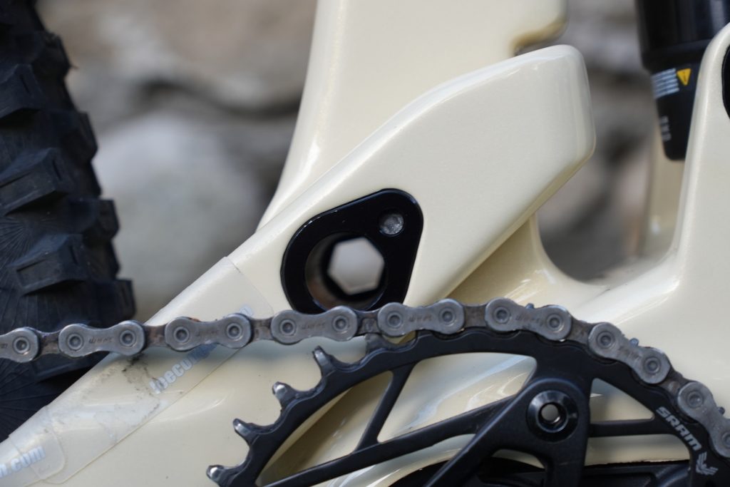

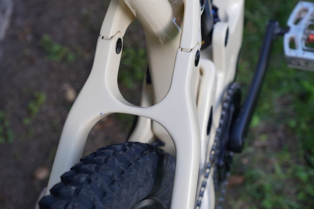

Vainas envolventes: una solución clave en su comportamiento
Más espacio para rueda y vainas compactas gracias a su diseño característico
Uno de los elementos más característicos de la Flö es el diseño de las vainas, que envuelven el tubo de sillín. Es una solución ya vista en otros modelos de la marca (de hecho es una de sus señas de identidad, ya las vimos en nuestro test de la Crossfire 428), pero aquí cobra especial importancia.
Permite montar cubiertas de hasta 2,6” y, al mismo tiempo, mantener unas vainas especialmente cortas. Esto mejora el equilibrio entre estabilidad y agilidad, algo fundamental en una e-enduro.
Además, todo el basculante presenta un diseño muy trabajado, con formas y refuerzos orientados a maximizar la rigidez.

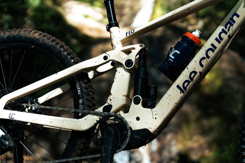

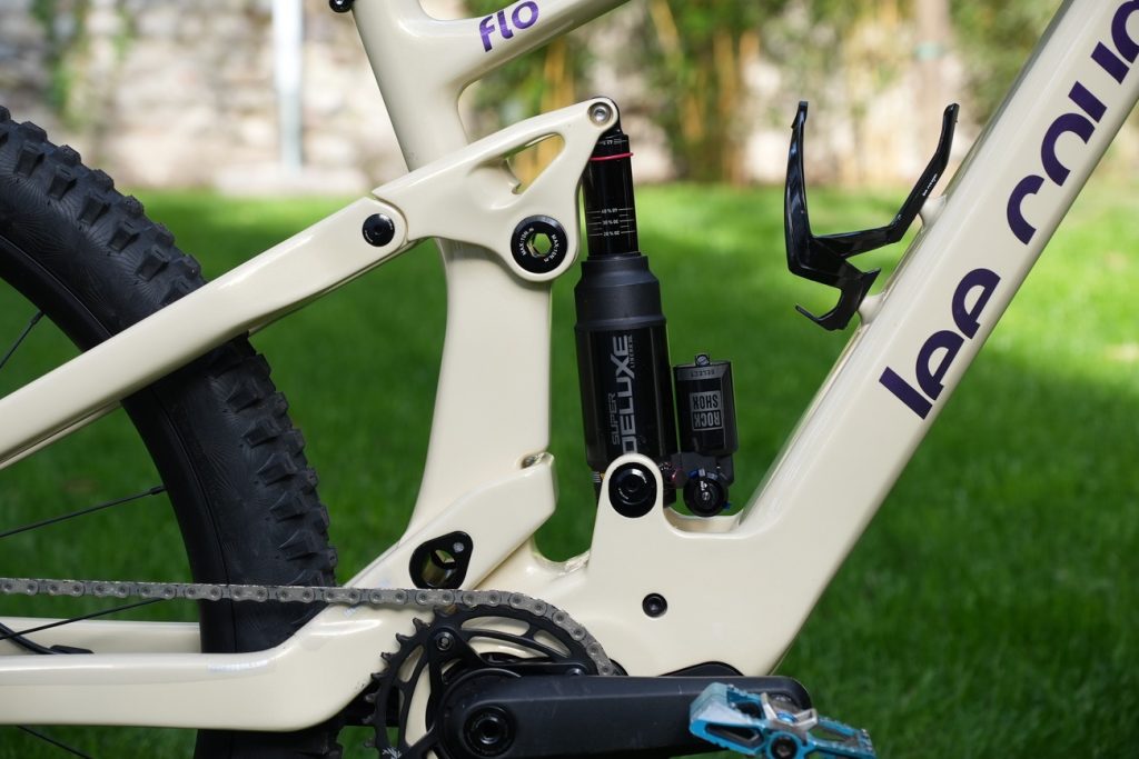

Un sistema de suspensión que marca diferencias
El pivote en el eje de la rueda trasera

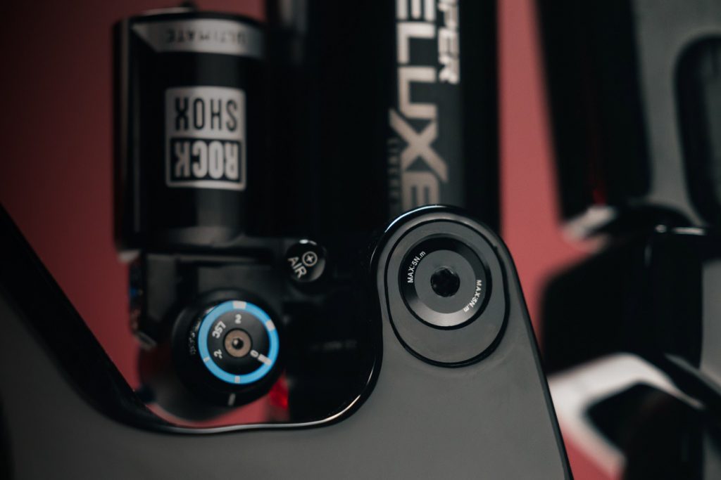

La Lee Cougan Flö utiliza un sistema de suspensión 4-bar, pero con una particularidad clave: el punto de giro está situado en el eje de la rueda trasera. Ya hemos probado otras bicis con este tipo de sistema y permite ofrecer unas cualidades similares a las de los complejos sistemas de pivote virtual pero sin la necesidad de llegar a su complejidad de construcción.
Lee Cougan Flö
Suspensiones RockShox a medida de la Flö
Esto supone una mejora clara respecto a los sistemas 4-bar con pivote en la vaina. Permite un mejor funcionamiento de la suspensión en frenada, evita interferencias con el pedaleo y aporta mayor rigidez al conjunto.
Además, el amortiguador RockShox Super Deluxe empleado cuenta con ajustes específicos para este modelo y, esa relación con la marca es la que ha hecho que los dos montajes vayan también con horquillas RockShox ZEB de nueva generación.
Lee Cougan Flö

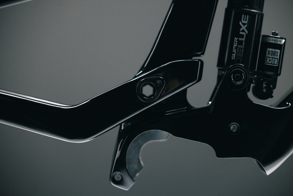

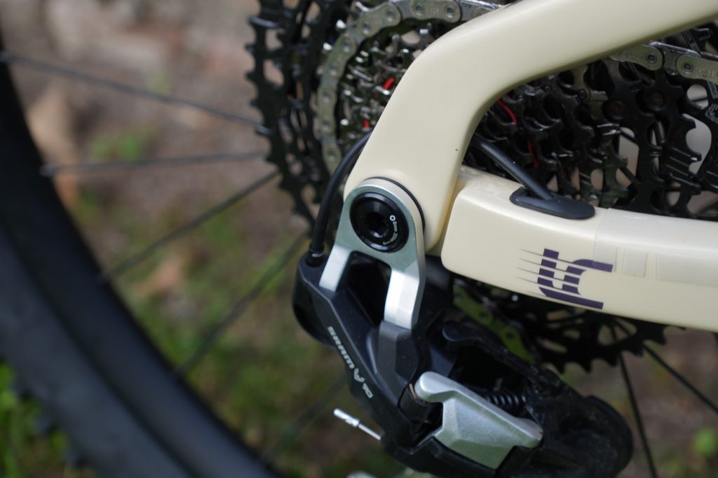

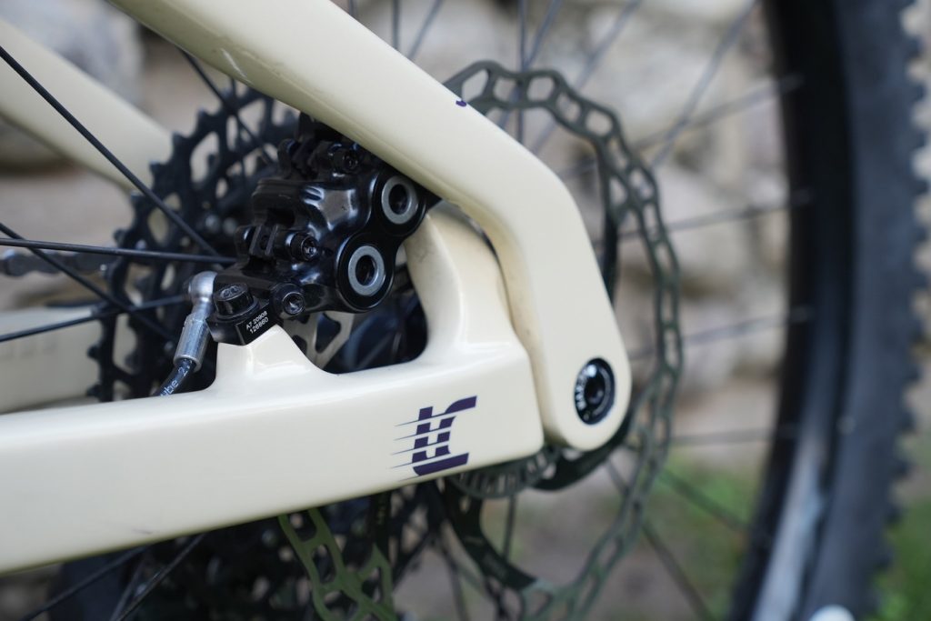

Un trabajado basculante con la pinza en la vaina
Otro detalle interesante es la fijación de la pinza de freno en la vaina en lugar del tirante, algo poco habitual en este tipo de sistemas y que contribuye a un diseño más compacto.
El recorrido es de 160 mm delante y detrás, con amortiguador en posición vertical (de 205×62.5), lo que ayuda a centralizar masas y mejorar el comportamiento dinámico.

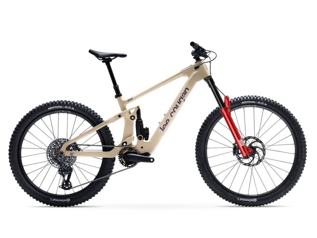

Geometría moderna y equilibrada
Flipchip para usar 29″ o mullet. De serie vienen en mullet
La geometría de la Lee Cougan Flö se sitúa en un punto muy equilibrado dentro del segmento enduro.
Cuenta con un ángulo de dirección de 64°, un ángulo de sillín de 77° y un reach generoso, buscando estabilidad en bajadas rápidas sin penalizar la eficiencia en subida.
Además, incluye flip chip que permite pasar de configuración mullet a 29”, añadiendo versatilidad según el tipo de terreno. El flip chip es muy rápido de cambiar y, de hecho, lo hicimos en marcha en plena ruta en solo un para de minutos. Aunque está orientado para hacer ese cambio entre mullet o 29″, también lo puedes usar siempre en mullet para tener una bici más alta o más baja de caja de pedalier.
Lee Cougan Flö
Geometría Lee Cougan Flö
S M L
Longitud tubo de sillín (mm) 400 420 445
Longitud tubo superior (mm) 563 588 620
Longitud tubo de dirección (mm) 100 115 130
Longitud vainas (mm) 445 445 445
Ángulo de dirección (°) 64° 64° 64°
Ángulo de sillín (°) 77° 77° 77°
Distancia entre ejes (mm) 1224 1255 1294
Alcance (mm) 443 467 500
Altura del cuadro (mm) 620 634 647
Recorrido tija telescópica (mm) 150 170 170
Inserción máxima tija (mm) 225 245 270

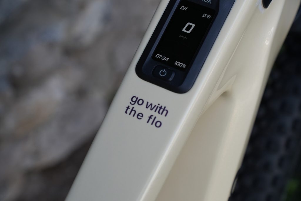

Ofrece hasta 150 Nm de par en modo Boost y picos de potencia de 1.500 W, posicionándose como uno de los sistemas más potentes del mercado. Se combina con una batería de 800 Wh que garantiza una gran autonomía.
La integración del sistema es completa, con pantalla OLED, mandos inalámbricos y una estética muy limpia. Todos lo detalles del sistema Avinox los podéis encontrar aquí.

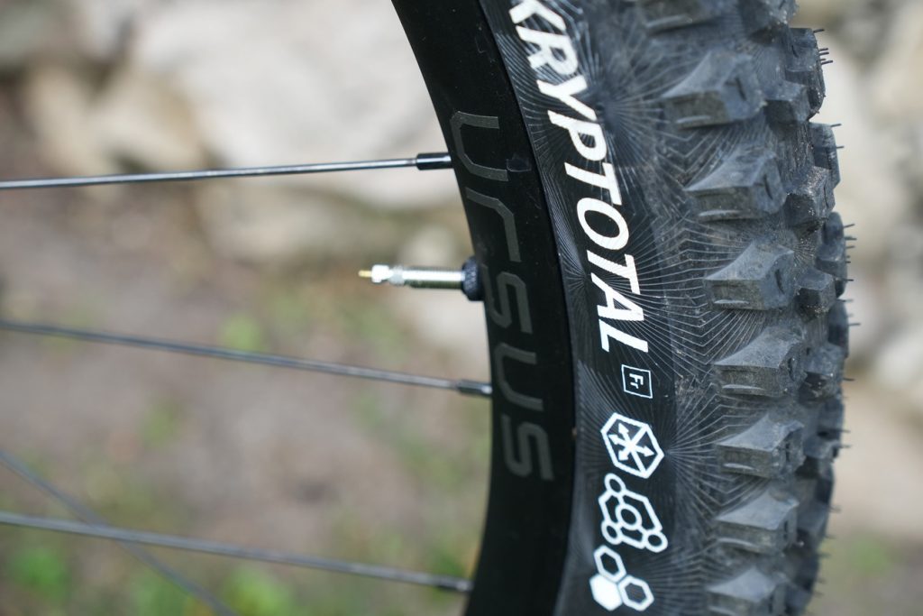

Ruedas Ursus
Ruedas Ursus específicas para e-MTB: desarrollo propio y enfoque estructural
Unas ruedas diseñadas específicamente para soportar las exigencias de una e-enduro
Uno de los aspectos más interesantes de la Lee Cougan Flö es el desarrollo de sus ruedas junto a Ursus. No se trata de un montaje genérico ni de un componente adaptado, sino de un producto creado específicamente para esta bicicleta y para el uso real que implica una e-enduro.
Están disponibles en dos versiones, con llanta de aluminio y de carbono, pero en ambos casos comparten una misma filosofía: ofrecer la máxima resistencia estructural sin penalizar en exceso el peso ni el comportamiento dinámico.
Las llantas son hookless y tubeless ready, con un ancho interno de 30 mm que permite trabajar correctamente con cubiertas de gran balón, algo clave en una bici de este tipo. Además, están diseñadas en configuración mullet, con rueda delantera de 29” y trasera de 27,5”, siguiendo el planteamiento general de la Flö.
Ruedas Ursus
Listas para soportar 250 Nm
Más allá de las cifras, lo importante aquí es el enfoque. Estas ruedas están pensadas para soportar las cargas específicas de una e-MTB, especialmente el par generado por el motor, que puede alcanzar cifras muy elevadas. De hecho, están homologadas para soportar hasta 250 Nm de par, un dato que ya deja claro el nivel de exigencia para el que han sido diseñadas.
En cuanto al peso máximo admitido, Ursus declara un límite de 120 kg. Sin embargo, este dato hay que contextualizarlo correctamente. No se trata de una limitación real del producto, sino del valor que marca la normativa ISO bajo la que se certifican este tipo de componentes.
