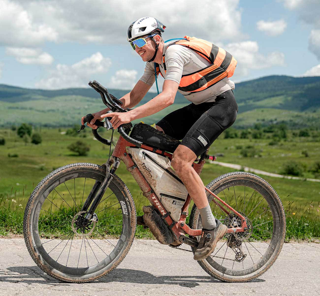

El debate sobre la introducción de bicis de doble suspensión en el gravel sigue abierto, pero Trek parece decidida a explorar este camino. Así lo demuestra la bicicleta inédita que ha utilizado el ciclista de ultra distancia Justinas Leveika durante la exigente Trans Balkans Race. Una prueba perfecta para poner a prueba una montura que se aleja claramente del concepto clásico de bicicleta de gravel y se aproxima al campo de una MTB convencional, pero totalmente especializada para pistas y larga distancia.

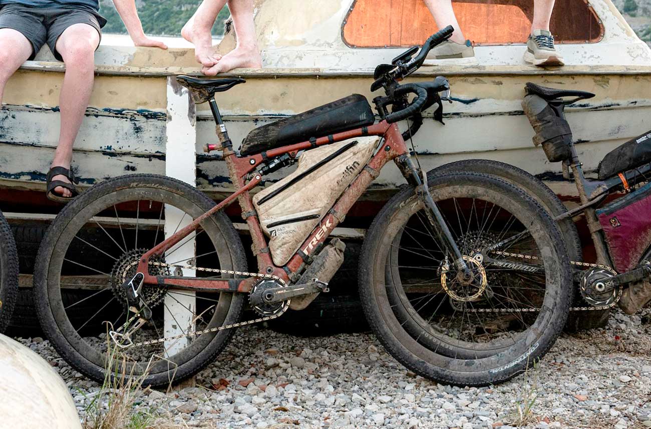

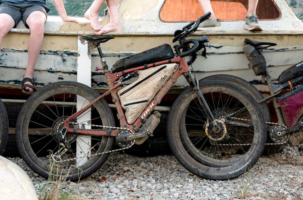

La bicicleta en cuestión no es ni una Checkpoint ni una Checkmate, los dos modelos de gravel más recientes en el catálogo de Trek. El diseño del prototipo rompe con la estética y filosofía de ambos: cuadro con amortiguador trasero accionado por bieleta, horquilla con suspensión delantera y una geometría que apunta claramente al rendimiento en terrenos más técnicos de lo que se enfoca el gravel convencional.
No se trata de un simple rediseño con más paso de rueda, sino de una apuesta por ampliar los límites del gravel. La combinación de suspensión delantera y trasera, junto con neumáticos de gran balón y un cuadro que parece preparado para una medida de al menos 57 mm, sugiere una bici pensada para rutas largas, agresivas y con un alto componente de aventura off-road.

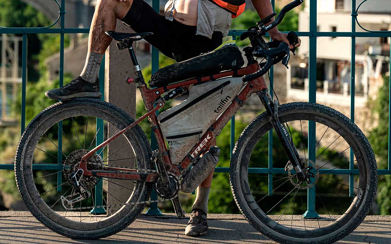

Es una suspensión real, con bieleta y amortiguador convencional
En la parte trasera se observa un amortiguador RockShox SIDLuxe compacto, situado bajo el tubo horizontal y activado mediante un sistema de bieleta conectado a vainas flexibles. A diferencia del sistema IsoStrut que Trek utiliza en su Supercaliber, aquí se opta por una arquitectura más clásica dentro del MTB de corto recorrido, lo que permite pensar en un recorrido trasero de entre 40 y 50 mm.
El montaje de Leveika se completa con una horquilla RockShox Rudy Ultimate XPLR —disponible en 30 o 40 mm de recorrido— y neumáticos Continental RaceKing montados sobre ruedas Zipp 303 Firecrest con llanta de 25 mm de ancho interno. Todo ello apunta a un conjunto optimizado para velocidad y absorción en terrenos rotos, sin perder eficiencia.
