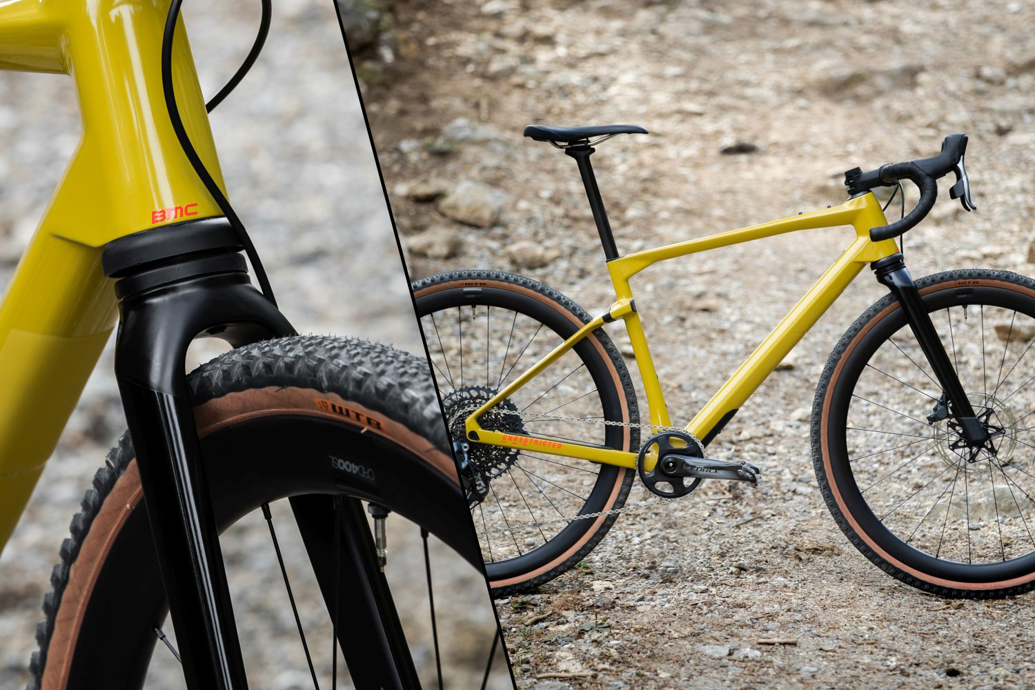

BMC acaba de ampliar su gama de bicicletas gravel a lo grande. Lo ha hecho con la BMC URS LT, lo que podríamos considerar una bicicleta de gravel de doble suspensión. Pero muy distinta a otras apuestas por bicis de gravel de doble suspensión que ya existen en el mercado. Su concepto es muy diferente al de la Niner MCR, que cuenta con suspensión prácticamente calcada a sus MTB, con amortiguador y bieletas incluidos. Y también es distinta a la Cannondale Topstone, que confía en la flexión del material únicamente. De hecho, la tecnología empleada en la BMC URS LT es nueva en una bicicleta de gravel, pero está «reciclada» de su antigua rígida de MTB softail.

El sistema de suspensión trasero da 10 mm y es el mismo que se usaba en las BMC Teamelite de MTB
El gravel ha llegado para quedarse. Guste más o menos a unos o a otros. Su número de practicantes crece y las marcas apuestan por esta modalidad con fuerza. Solo hace falta hacer un repaso a los últimos lanzamientos que hemos visto de grandes marcas.
BMC ya contaba con una bicicleta de gravel en su catálogo, la BMC URS. Ésta ya empleaba un sistema de «suspensión» trasero. El uso de una goma entre los tirantes y el tubo de sillín permitía dotar a la bicicleta de unos 10 mm de recorrido. La llamaron Micro Travel Technology. Ideal para ofrecer un plus de comodidad. Es un concepto que venía de su antigua BMC Teamelite de MTB. En esa BMC URS la horquilla era completamente rígida.

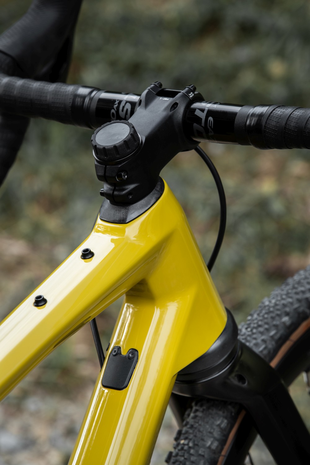

La horquilla se ha desarrollado junto a HiRide
La gran novedad de la BMC URS LT es que aplica ese mismo concepto de suspensión trasera a la parte delantera. Han trabajado junto a HiRide para integrar una horquilla con ese pequeño recorrido. HiRide es una compañía con mucha experiencia en sistemas de suspensión minimalistas.

Tiene 20 mm de recorrido y circuito hidráulico con bloqueo
En el caso de la horquilla proporciona 20 mm de recorrido y estamos hablando de una horquilla de suspensión real. A pesar de que no lo parezca. En este caso todo el sistema va integrado en el tubo de dirección e incluye un cartucho hidráulico y un sistema de amortiguación por muelle.
BMC URS LT
BMC URS LT
Hay 3 muelles de diferentes durezas y 3 piezas para dar un SAG distinto
Dispone de un mando de bloqueo en la parte superior del tubo de dirección, un dial que podemos activar con la mano para bloquear la horquilla. Además se puede ajustar la precarga del muelle y el SAG. De hecho, el concepto podríamos considerarlo una evolución actual de las suspensiones Headshock del pasado.
