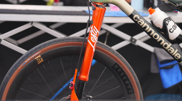

Nace la Lefty Oliver
Todas las ventajas del concepto Lefty Ocho aplicadas al gravel. Un punto muy fuerte de la Topstone y una opción para actualizar otras bicis de gravel
En la rueda delantera, como no, ha aprovechado las virtudes de diseño de su propia Lefty Ocho para crear una nueva horquilla específica para esta disciplina. La segunda que llega al mercado tras la Fox AX. La Lefty Oliver, como así se ha bautizado, es una adaptación de la Lefty Ocho a las necesidades del gravel. Se ha dimensionado su estructura para hacerla más compacta y reducir su recorrido a 30 mm. Habrá dos versiones de la Lefty Oliver. La de carbono dejará el peso en 1.340 gramos, mientras que la de aluminio pesará 1.610 gramos.
Se ha ajustado el funcionamiento interno de la suspensión para encajar con su nuevo recorrido y campo de uso, muy diferente al del MTB. Obviamente el concepto Lefy Ocho se nota y aporta la misma excepcional rigidez, precisión de trazada y baja fricción de funcionamiento que su hermana de MTB. Incorpora un sistema de bloqueo remoto y se ha ampliado el rango de ajuste del rebote un 60%.  También se puede ajustar el tamaño de la cámara de aire con espaciadores internos.
[SIMG]85727[/SIMG]
Se venderá suelta y tiene versión de carbono o aluminio
El funcionamiento de la Lefty Oliver (como la Lefty Ocho) permite sacar el máximo partido a los 30 mm de recorrido gracias a el gran soporte de la horquilla en su primera parte del recorrido. Uno de los puntos diferenciales del concepto Lefty.
Emplea buje Lefty 50 y tiene soporte flat mount para la pinza de freno. Además admite ruedas de 650B con 47 mm de ancho o de 700c con 45 mm. Se venderá por separado para que aquellos que quieran puedan usarla como «upgrade» de su bicicleta de gravel. Recordar que la Lefty ahora tiene dirección cónica convencional, con lo que es compatible con la inmensa mayoría de cuadros.
