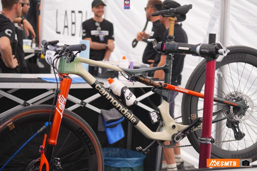

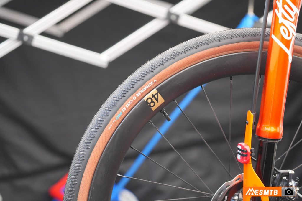

Está es la Cannondale Scalpel LAB71 del equipo, aquí montada con las ruedas de gravel por las que fue muy protagonista en Nove Mesto. Un recurso que ya han usado otros equipos también.

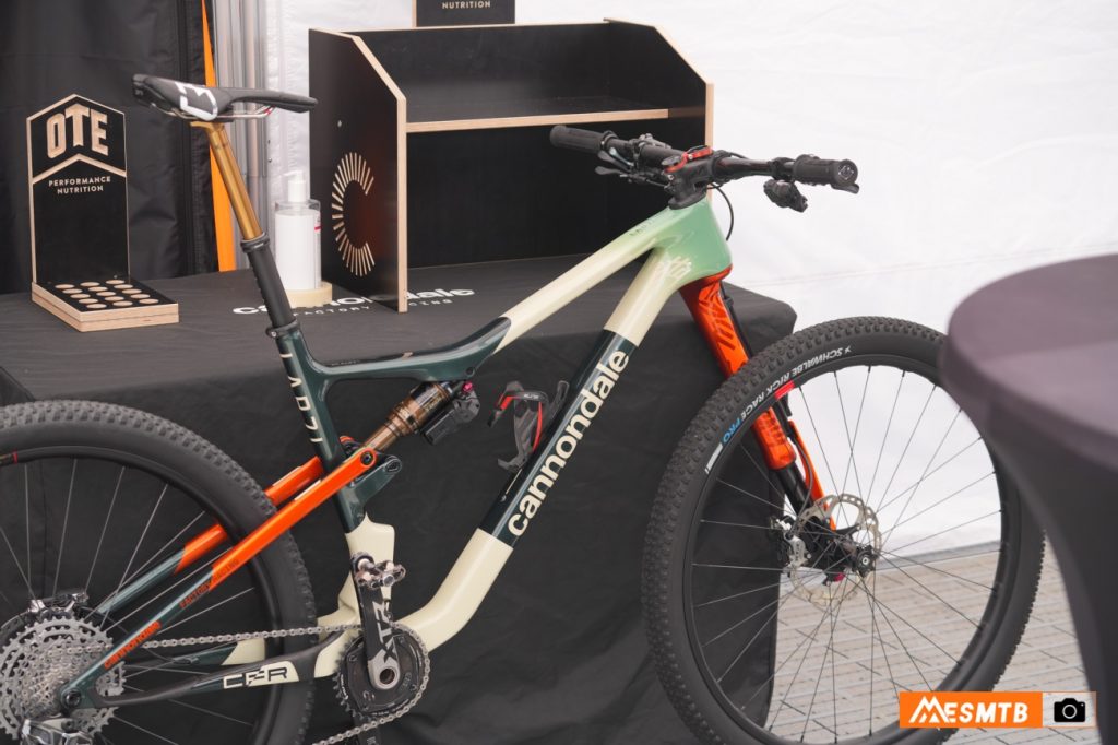

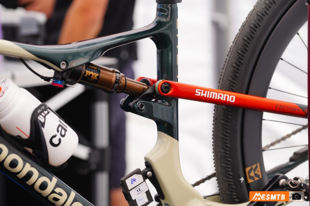

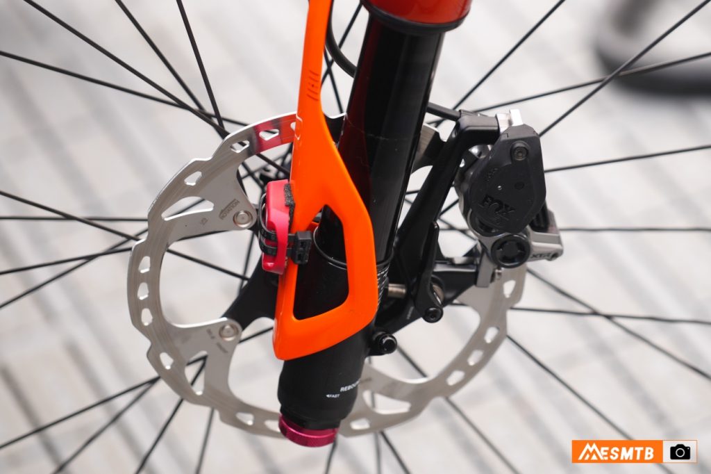

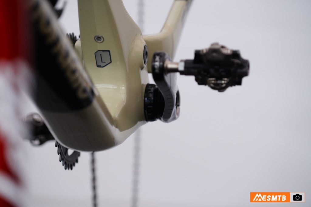

El punto que hace más especial al cuadro de la Scapel. Aunque aparentemente es una mono pivote como la inmensa mayoría de las bicis de XCO, han dotado a las vainas de flexión en el punto exacto donde solemos encontrar un punto de giro en los sistemas 4-bar. No es exactamente lo mismo que un punto de giro real, pero es un pequeño plus frente a las mono pivote convencionales. En la foto también podéis ver el sensor trasero del sistema de suspensión electrónica de Fox. Y.. como último detalle, ver como en esta bici recurren a los frenos de 4 pistones del Shimano XTR
Delante el otro sensor del sistema Fox Live Valve NEO

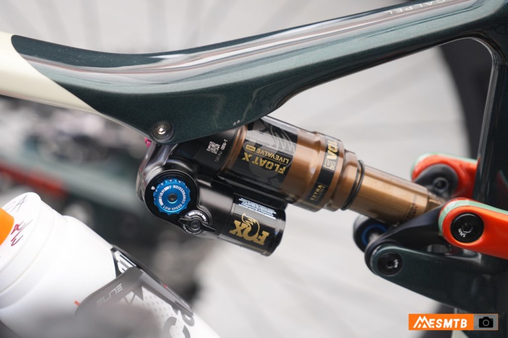

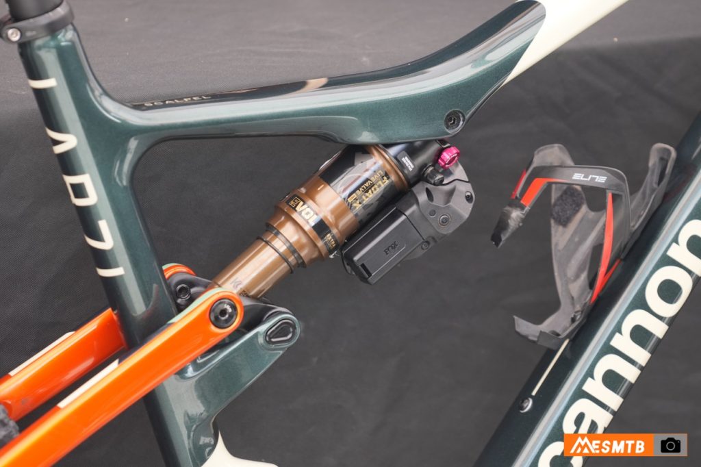

Y aquí el amortiguador Fox Float X Live Vale NEO para XC

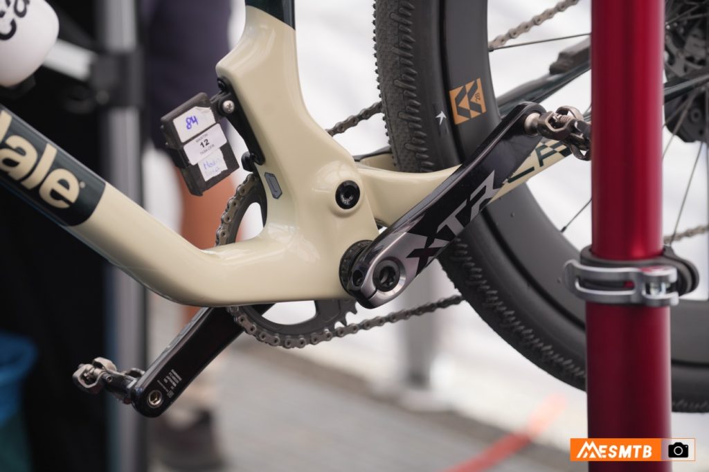

Pedalier a rosca, posibilidad de 2 bidones y ese basculante que entra dentro del cuadro
Aquí con amortiguador convencional. El año pasado vimos que algunos corredores experimentaban con una bieleta diferente.

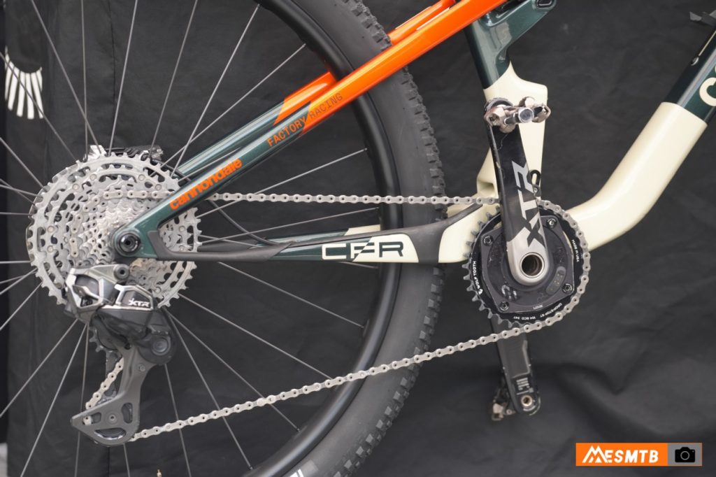

Shimano XTR Di2 al completo, con potenciometro de SRM

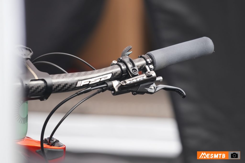

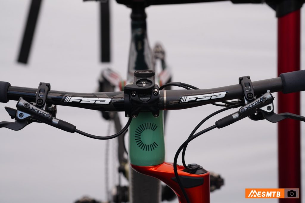

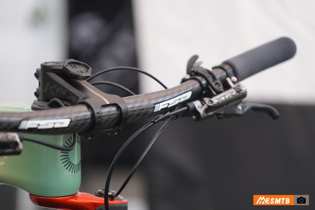

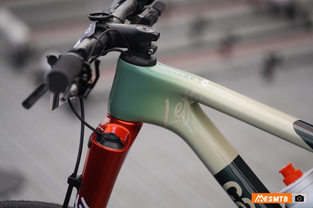

Manillar ultraligero de FSA. Pesa menos de 100 gramos, aunque por ahora no se vende. La potencia también es de FSA, de su serie KFX, la tope de gama.
Otra vista del conjunto

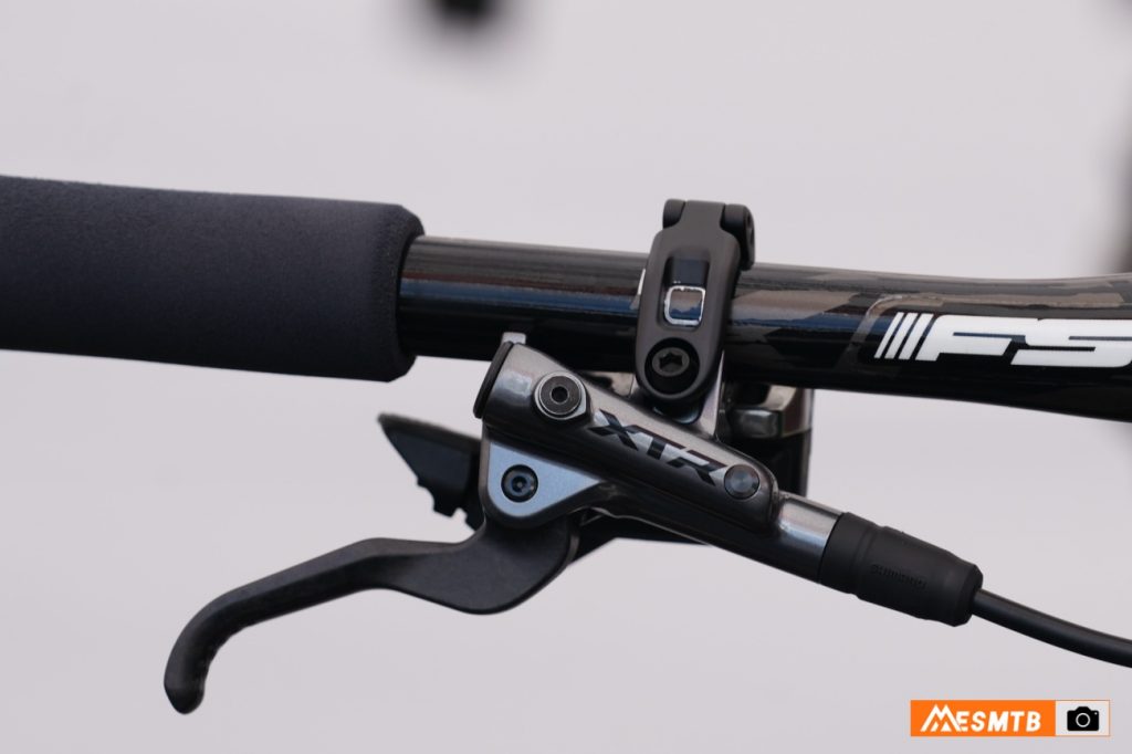

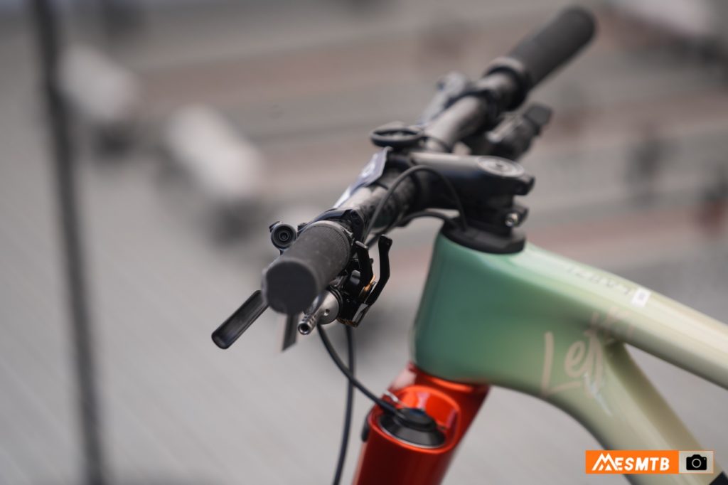

Detalle para no fallar a la hora de colocar la posición de las manetas.

Algunas de las bicis con frenos de 4 pistones y manetas de enduro, y otras con los de 2 pistones y maneta de XC

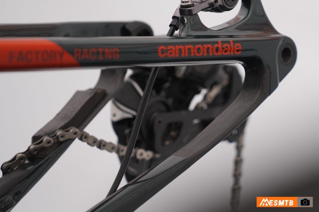

Aquí puedes ver al descubierto la zona de carbono con flexión y en la transmisión ese acople de espuma para que la cadena no dañe el cuadro
Pedalier a rosca

Cuando el MTB aprovecha material del gravel y no al revés

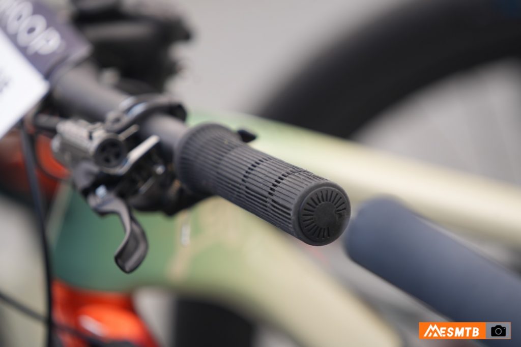

Puños curiosos
Mando de la tija de WolfTooth, muy versatil
Detalles de la decoración de la Cannondale Scalpel LAB71 del equipo
