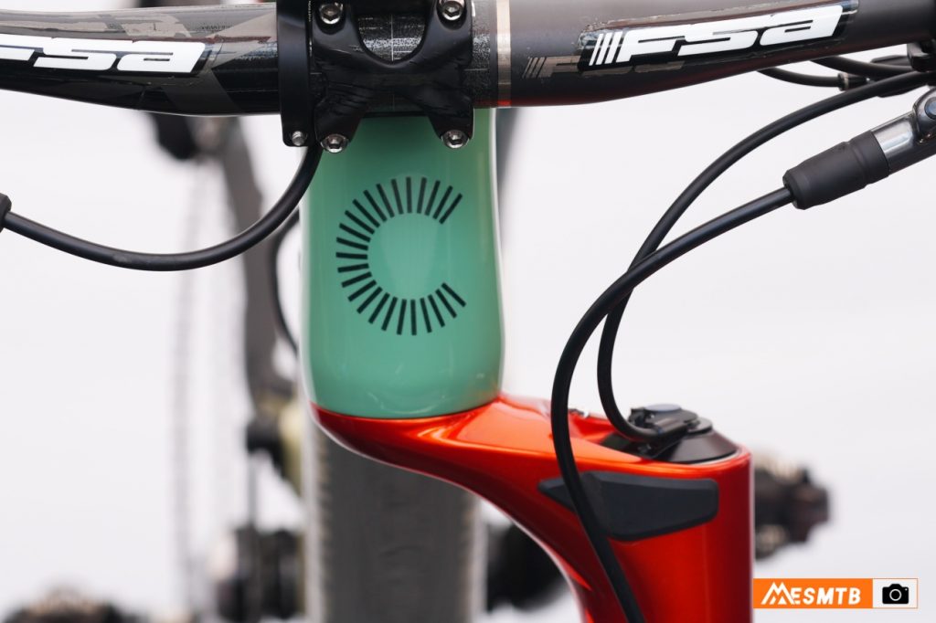

Una corona más estilizada y con más espacio libre para la rueda
La zona de la corona parece mucho más fina y optimizada que en la Lefty actual
Uno de los cambios más visibles está en la parte superior de la horquilla. La zona de la corona presenta una forma mucho más estilizada que la del modelo actual, con una integración visual más limpia y, aparentemente, pensada para ganar todavía más espacio libre alrededor de la rueda. Es un detalle especialmente interesante en un momento en el que las bicicletas de XC están utilizando cubiertas cada vez más voluminosas y en el que incluso se empiezan a ver soluciones próximas al mundo del gravel o desarrollos pensados para ruedas de mayor diámetro.

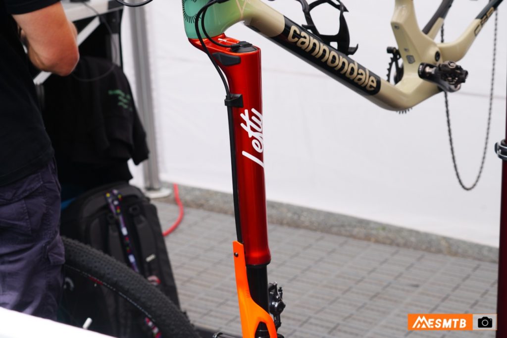

El conjunto de corona y botella sigue siendo una pieza de carbono
La arquitectura general mantiene una de las señas de identidad de la Lefty moderna: el conjunto de corona y botella fabricado en una sola pieza de carbono. Sin embargo, sus proporciones parecen diferentes. La dimensión del cuerpo principal da la impresión de ser mayor que en la Lefty Ocho actual, algo que encajaría con la evolución lógica de las bicicletas de XC, cada vez más rápidas, más capaces y más exigentes en términos de rigidez frontal y control en bajadas.

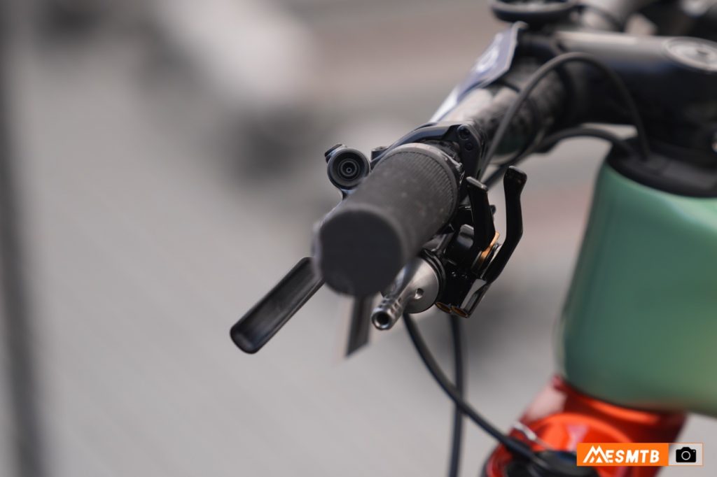

El bloqueo remoto sigue siendo mecánico
En la unidad vista en la bicicleta del Cannondale Factory Racing, el sistema de bloqueo remoto es mecánico, como en la Lefty actual. No hay rastro de un accionamiento electrónico ni hidráulico, dos soluciones que la Lefty ya ha utilizado en diferentes momentos de su historia. Cannondale parece mantener una solución sencilla, ligera y muy orientada a la competición, donde la rapidez de uso, la facilidad de mantenimiento y la fiabilidad siguen siendo factores clave.

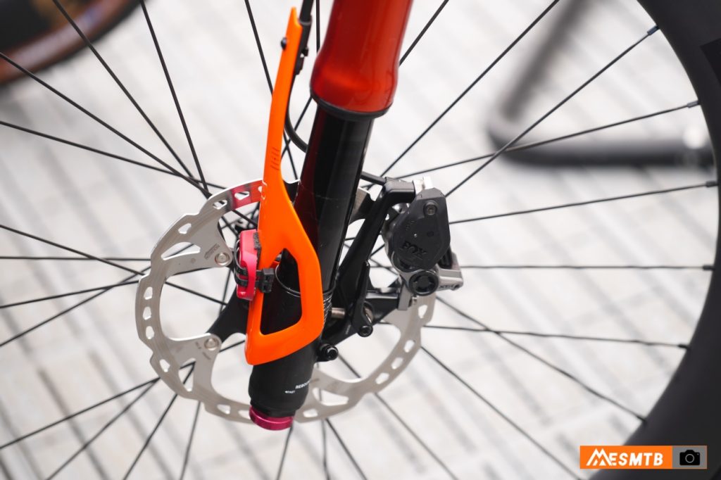

Nuevo diseño en la zona de la pinza de freno
Una zona de la pinza de freno más limpia y estilizada
La parte baja de la horquilla también presenta cambios evidentes. La zona de la pinza de freno parece completamente revisada, con una forma más estilizada y optimizada que en la Lefty actual. Es una zona especialmente importante en este tipo de horquilla, ya que condiciona tanto la rigidez del conjunto como la facilidad de mantenimiento y la rapidez para desmontar la rueda.
Nueva horquilla Lefty
Mantiene el sistema de extracción manual de la pinza
A pesar del nuevo diseño, la horquilla conserva uno de los elementos característicos de la Lefty: el sistema de extracción manual de la pinza de freno para poder retirar la rueda de forma rápida. También se mantiene el concepto propio de esta horquilla, con el eje formando parte de la propia Lefty y no de la rueda. Es una de las diferencias más importantes frente a una horquilla convencional y uno de los elementos que obligan a utilizar bujes específicos.

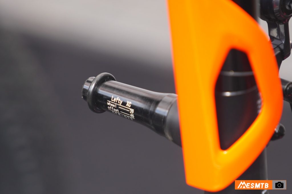

Un offset de 45 mm en la unidad vista desmontada
La unidad observada desmontada indicaba un offset de 45 mm
Uno de los datos más interesantes vistos en esta nueva Lefty es el offset. En la unidad observada desmontada aparecía indicado un offset de 45 mm. La Lefty Ocho actual para rueda de 29” se comercializa con un offset de 55 mm por lo que el cambio sería relevante si llegase a producción.
En cualquier caso, hay que ser prudentes. Al tratarse de una horquilla vista en una bicicleta de competición, ese offset de 45 mm podría corresponder simplemente a una versión de prueba o a una configuración específica para el equipo. En el desarrollo de bicicletas de XC actuales, el offset se ha convertido en una herramienta más para ajustar el comportamiento de la dirección, especialmente con geometrías más lanzadas y bicicletas cada vez más rápidas en bajada.
