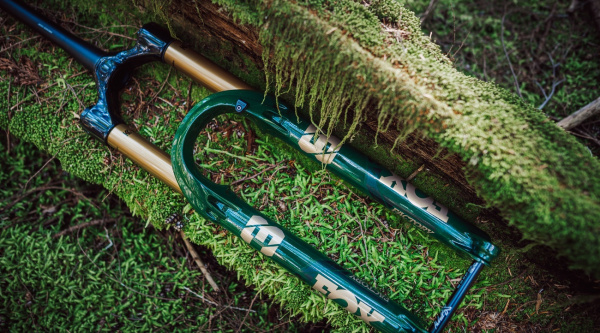

Horquilla Fox 32 Step-Cast AX
Fox ha buscado abrir un nuevo mercado en el que ser pionera con su AX

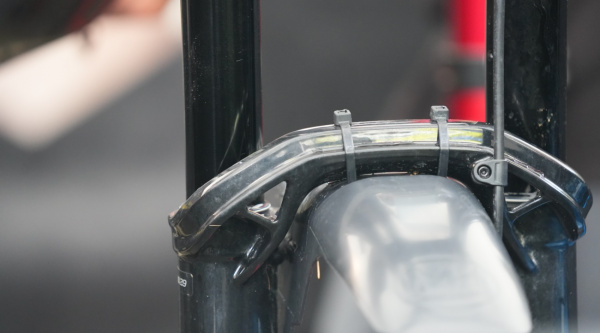

El «escalón» típico de las Step Cast de Fox
