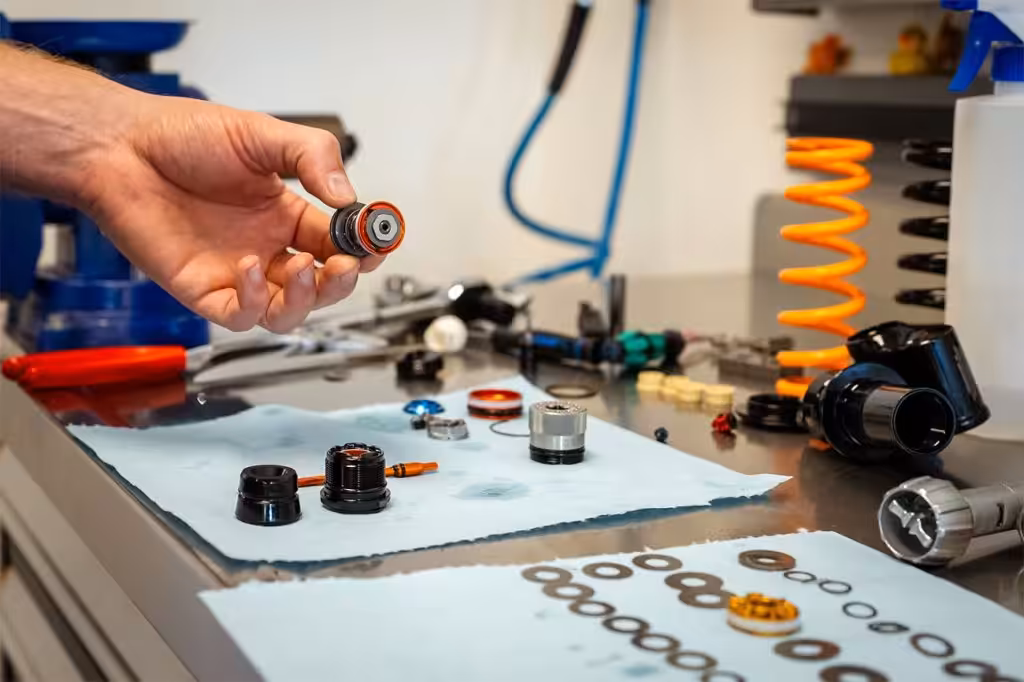

El mantenimiento de 50 horas de RockShox busca conservar la sensibilidad y evitar que la contaminación llegue a dañar las barras y los casquillos
El calendario general de RockShox establece dos intervalos principales para la mayoría de sus horquillas actuales. Cada 50 horas se debe realizar el mantenimiento de las botellas y cada 200 horas corresponde revisar el sistema hidráulico y el muelle, ya sea neumático o helicoidal.
El servicio de 50 horas de una horquilla incluye desmontar las botellas, limpiar su interior, revisar y limpiar los retenes, extraer los anillos de espuma, volver a impregnarlos en aceite y renovar el lubricante. Si alguno de estos elementos está deteriorado, debe sustituirse.
La revisión de 200 horas es mucho más profunda. Además de las operaciones realizadas sobre las botellas, se sustituyen los retenes y anillos de espuma y se realiza el mantenimiento del muelle y del cartucho hidráulico. Esto implica desmontar el sistema de aire, renovar juntas y lubricantes, abrir el cartucho, sustituir el aceite y efectuar el purgado correspondiente.

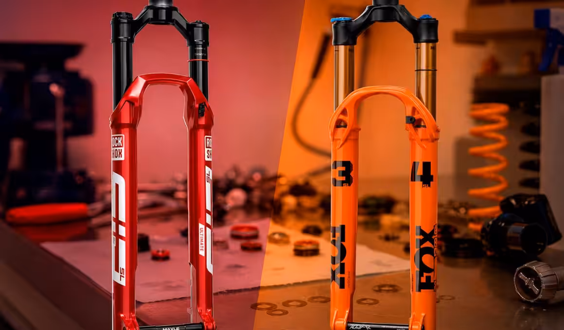

RockShox frente a FOX: dos estrategias opuestas
Sobre el papel, RockShox obliga a pasar por el taller con mayor frecuencia. En 200 horas de uso habría que realizar tres servicios parciales, al alcanzar las 50, 100 y 150 horas, y una revisión completa a las 200 horas. En FOX solo existiría una intervención a las 125 horas, aunque sería directamente una revisión completa.
Horas acumuladas RockShox FOX
50 horas Servicio parcial Sin revisión programada
100 horas Servicio parcial Sin revisión programada
125 horas Sin revisión adicional Servicio completo
150 horas Servicio parcial Sin revisión programada
200 horas Servicio completo Sin revisión programada
250 horas Servicio parcial Servicio completo
400 horas Servicio completo Sin revisión programada
500 horas Servicio parcial Servicio completo
En 500 horas, una suspensión FOX habría recibido cuatro revisiones completas; una RockShox, dos completas y ocho servicios parciales
