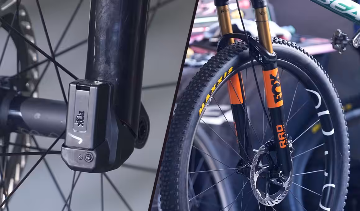

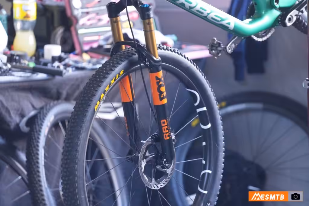

Esta es la nueva horquilla Fox Live Valve NEO para XC que veremos en acción esta semana en la Copa del Mundo de Les Gets. El equipo Orbea Factory Team ha sido uno de los escogidos para esta puesta de largo y la que veis está montada en la bicicleta de Simon Andreassen. Habrá muy pocas en carrera. En total unas 3 o 4 entre todas las competiciones. Con aspecto de Fox 34 SL, no hay nada que delate que es electrónica a simple vista en este plano. Y eso es un piropo cuando hablamos de electrónica. Las botellas lucen la decoración de RAD, el programa de desarrollo de Fox. Y no hay sensor en el eje de la rueda como sí necesita el Fox Live Valve NEO para gravity. Una vez más, parece un producto listo para venderse más que una evolución aún con desarrollo importante por delante. Por supuesto, nada de cables.

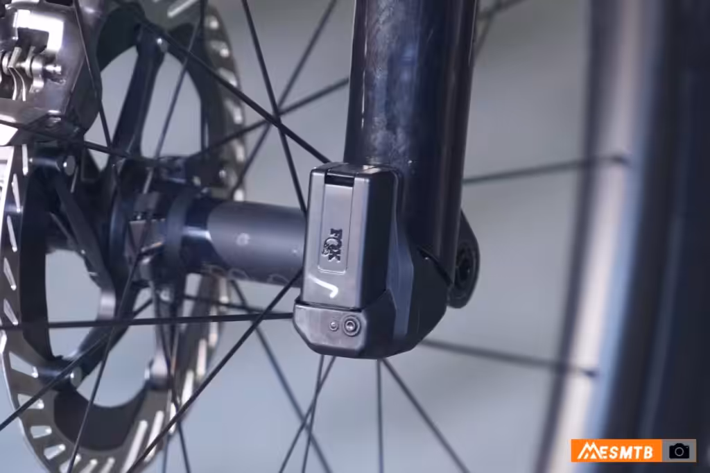

Esto es lo más importante de la nueva horquilla electrónica de Fox. Parecen haber integrado el sensor y la batería en ese mismo módulo que vemos ubicado en la parte baja de la botella derecha. La batería parece ser la misma que ya usan en otros componentes Fox Live Valve NEO. Lo lógico. Ubicarla en ese punto tiene sus ventajas. Además de estar en un lugar donde el peso influye menos, el sensor está más cerca de donde la horquilla recibe el impacto, con lo que es de esperar que su reacción sea más rápida.
Así se ve el módulo, con el botón de configuración incluido

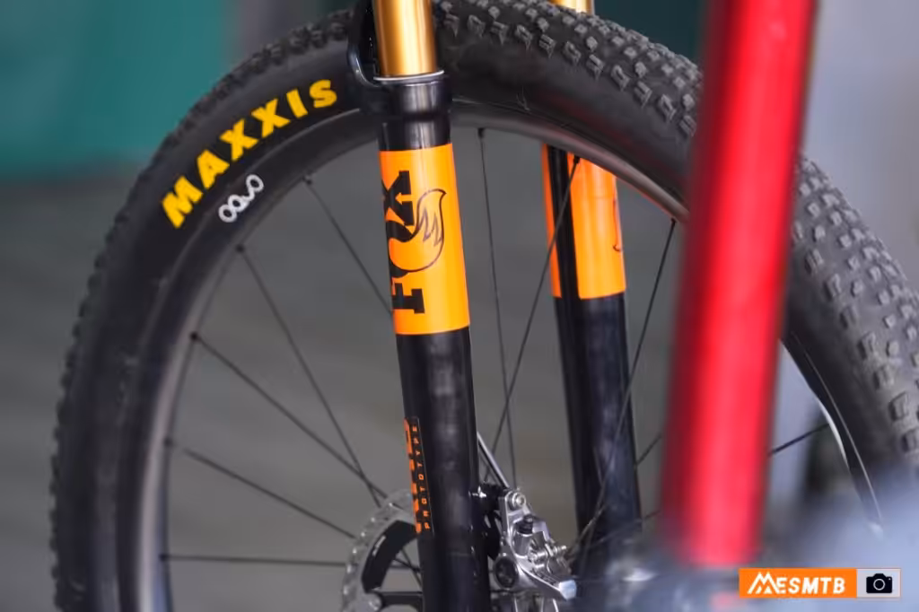

Las botellas de la horquilla
Y su trabajado puente para reducir peso.
Fácilmente reconocible con la decoración RAD
