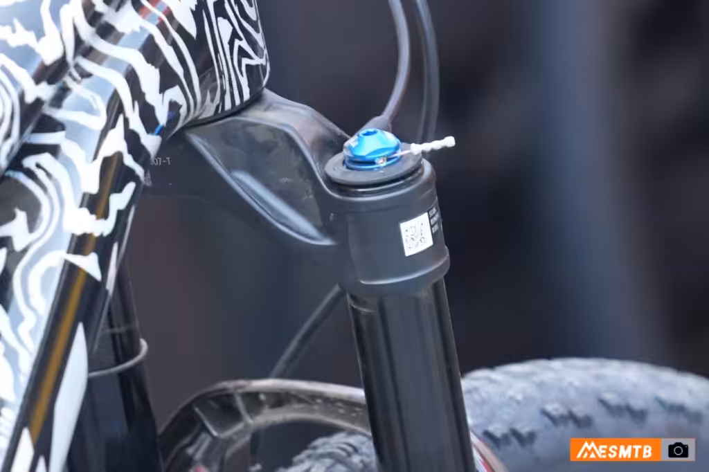

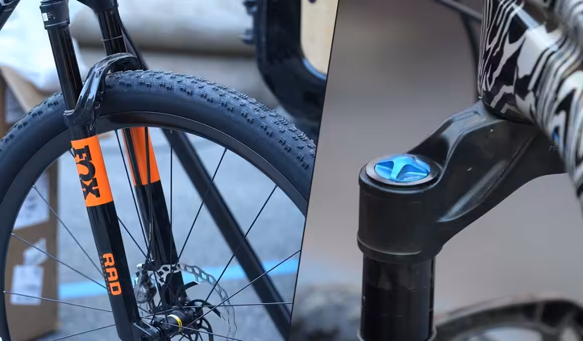

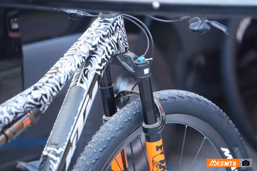

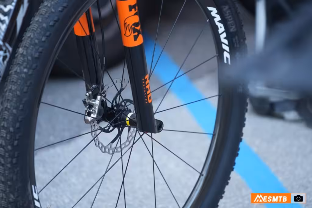

Uno de los componentes clave para hacer realidad las MTB de 32″ son las horquillas. También parecen ser uno de los elementos más complejos de desarrollar entre todos los componentes específicos que requieren estas bicicletas, hasta el punto de que, a día de hoy, podrían estar frenando su llegada al mercado. Fox es la única gran marca del sector que ya ha mostrado públicamente una horquilla de 32″, aunque DT Swiss también trabaja en una solución propia, con una presencia mucho menor que Fox en este segmento. No parece casualidad que Cube y KTM, las dos marcas que más claramente han mostrado su intención de dar el salto a las 32″ con prototipos que ya compiten en público, hayan recurrido a la horquilla de Fox en sus montajes. Os acercamos algunos de sus detalles.
