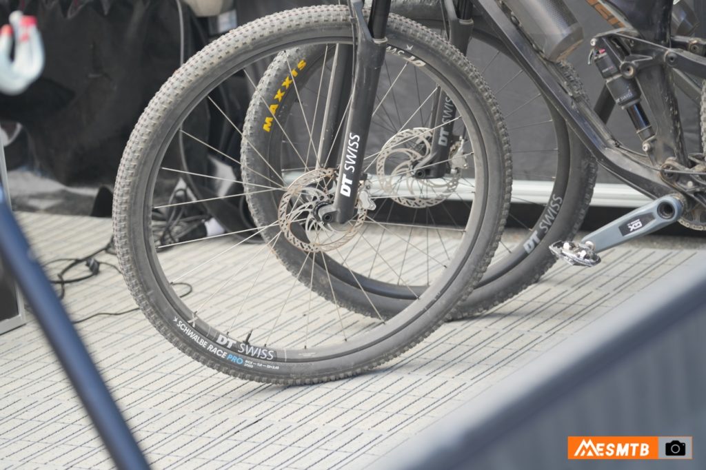

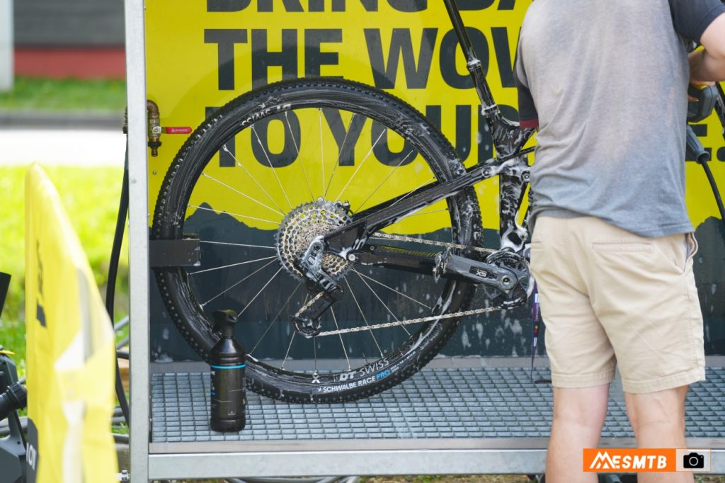

Aquí puedes ver fácilmente la diferencia entre una 29″ (detrás) y una 32″ (en primer plano)

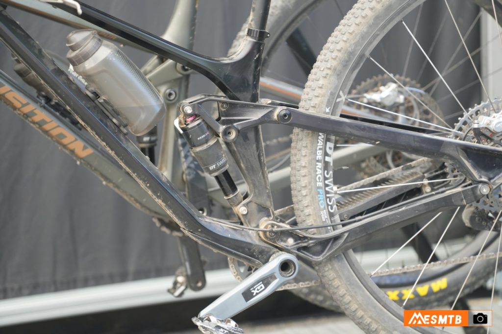

Una doble entre el XC y Down Country. El cuadro es de Actofive

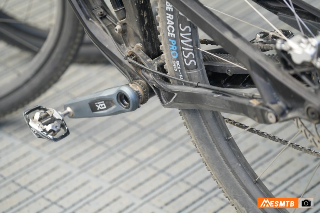

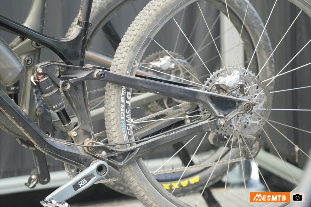

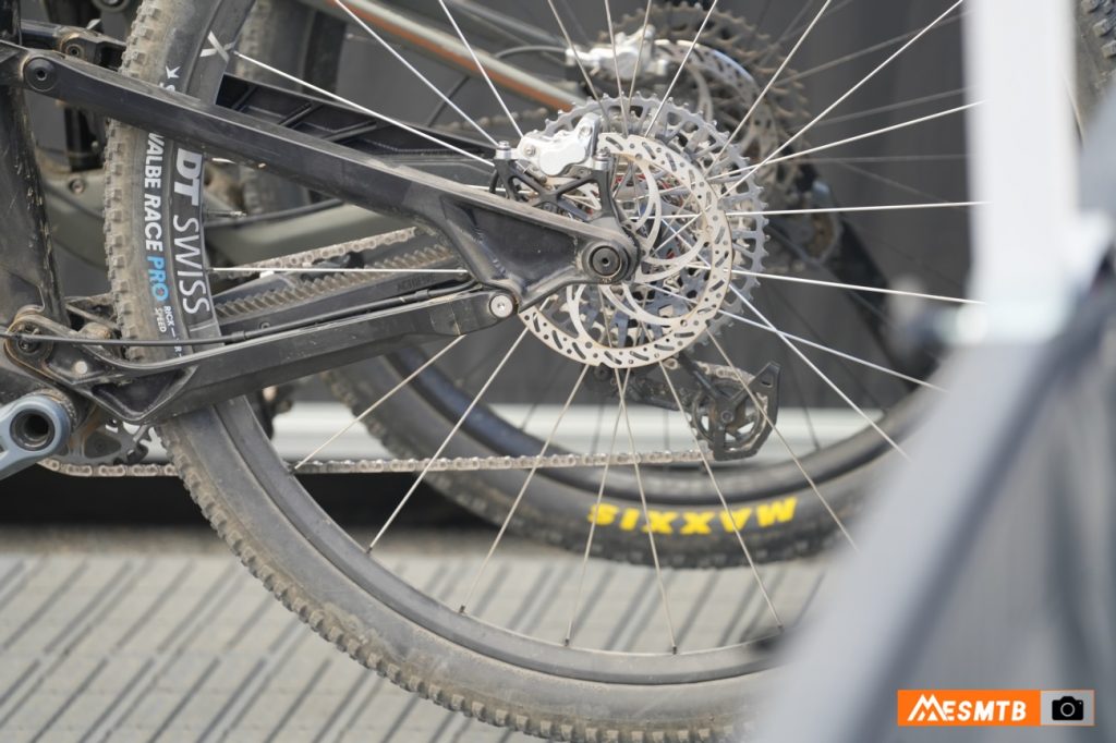

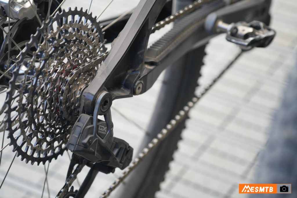

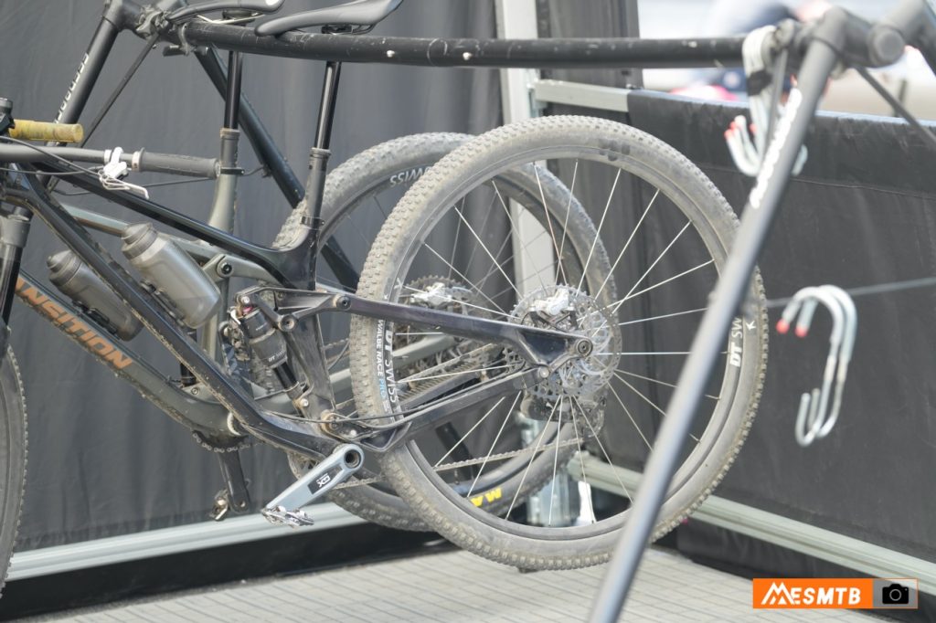

Obviamente, las vainas crecerán con las 32″… el propio «tester» de esta bici nos explicaba las ventajas evidentes que ha sentido al rodar con ella, sobre todo en zonas rápidas o muy bacheadas. Pero no solo eso.

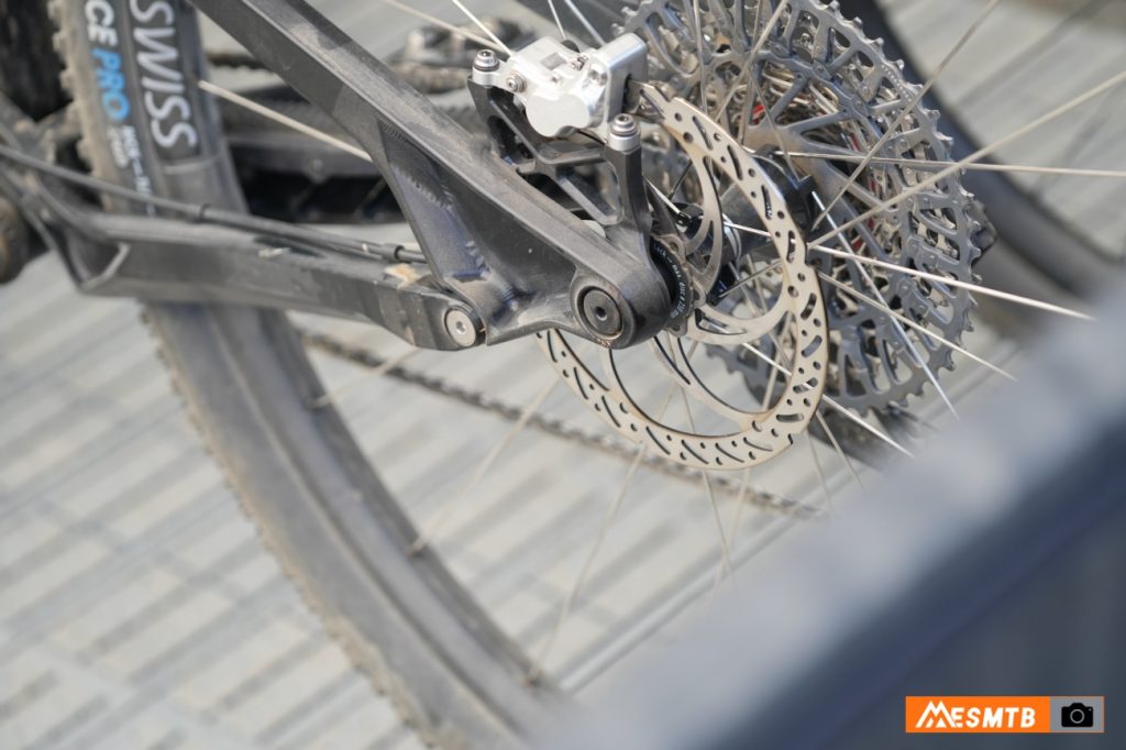

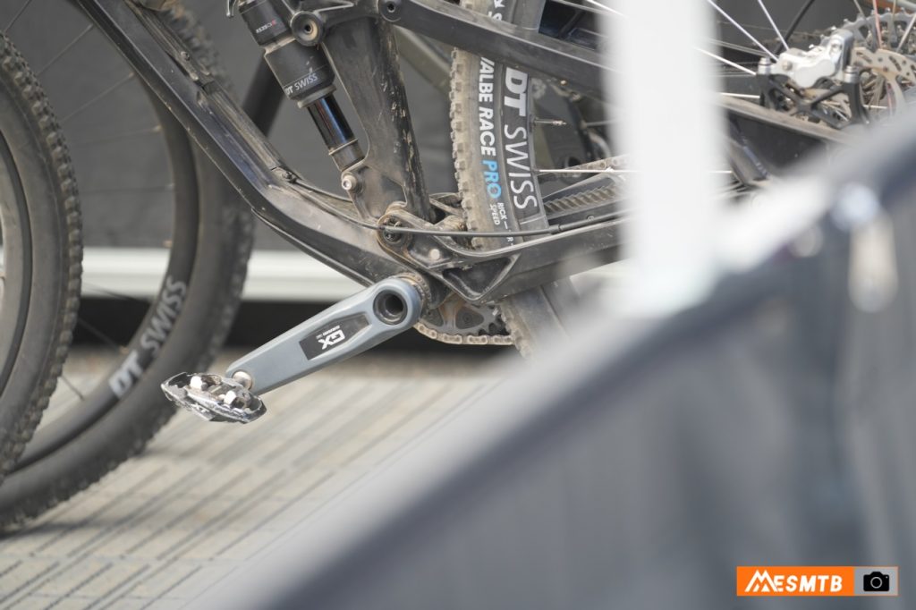

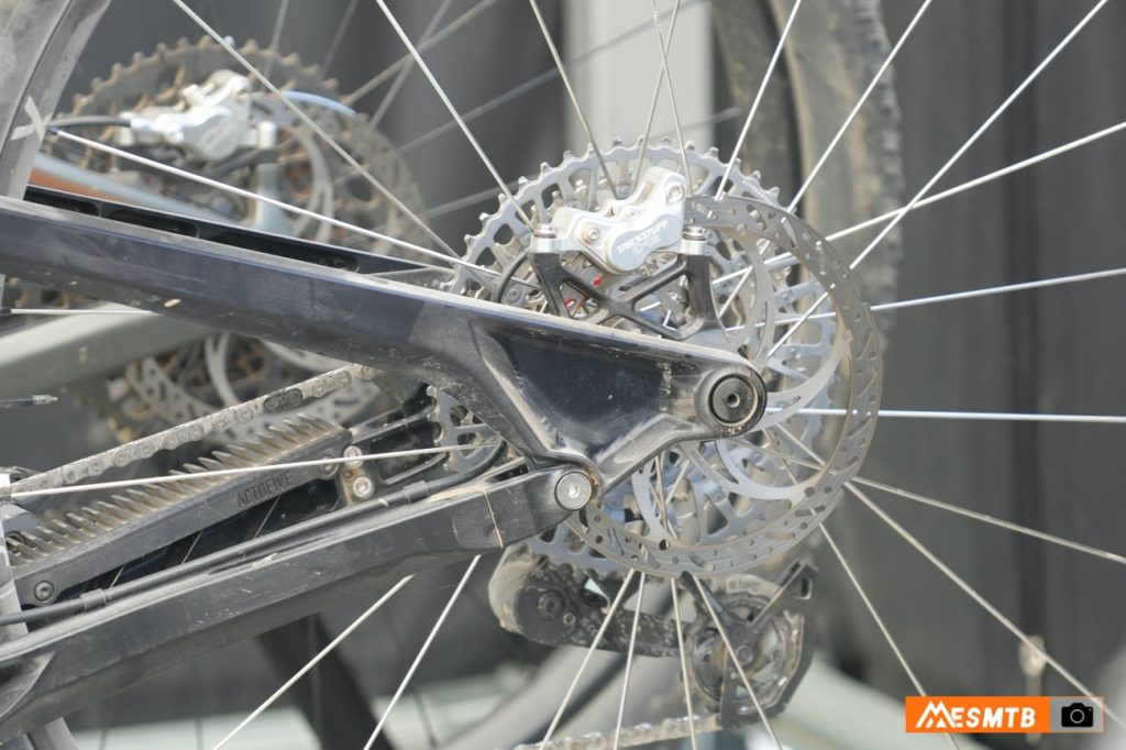

En el concepto de bicis 32″ todo se deberá pensar de nuevo. No solo ruedas. ¿Frenos con discos más grandes y más potentes? Podría ser una nueva necesidad.

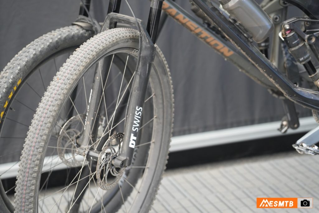

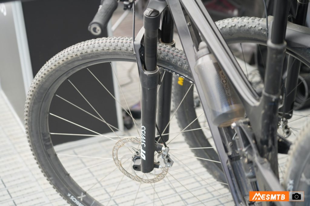

Se ha hablado de que las 32″ tendrán menos recorrido de suspensión. Esta parece estar en los 120 mm delante.

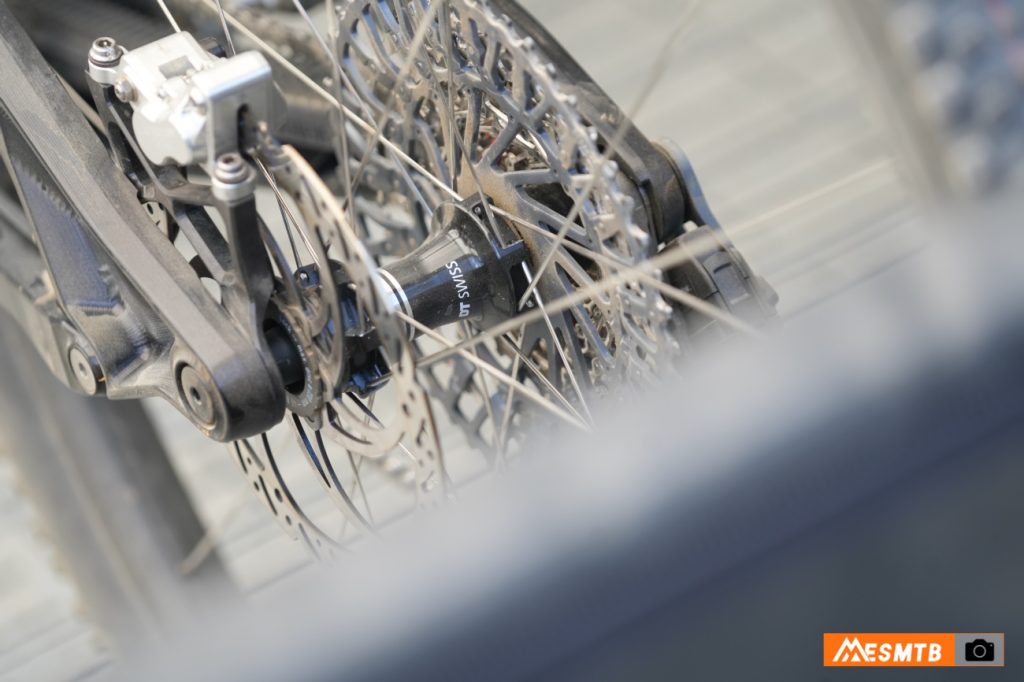

Los bujes son los conocidos de DT Swiss. Y las formas de la llanta también son familiares a otros modelos de DT Swiss

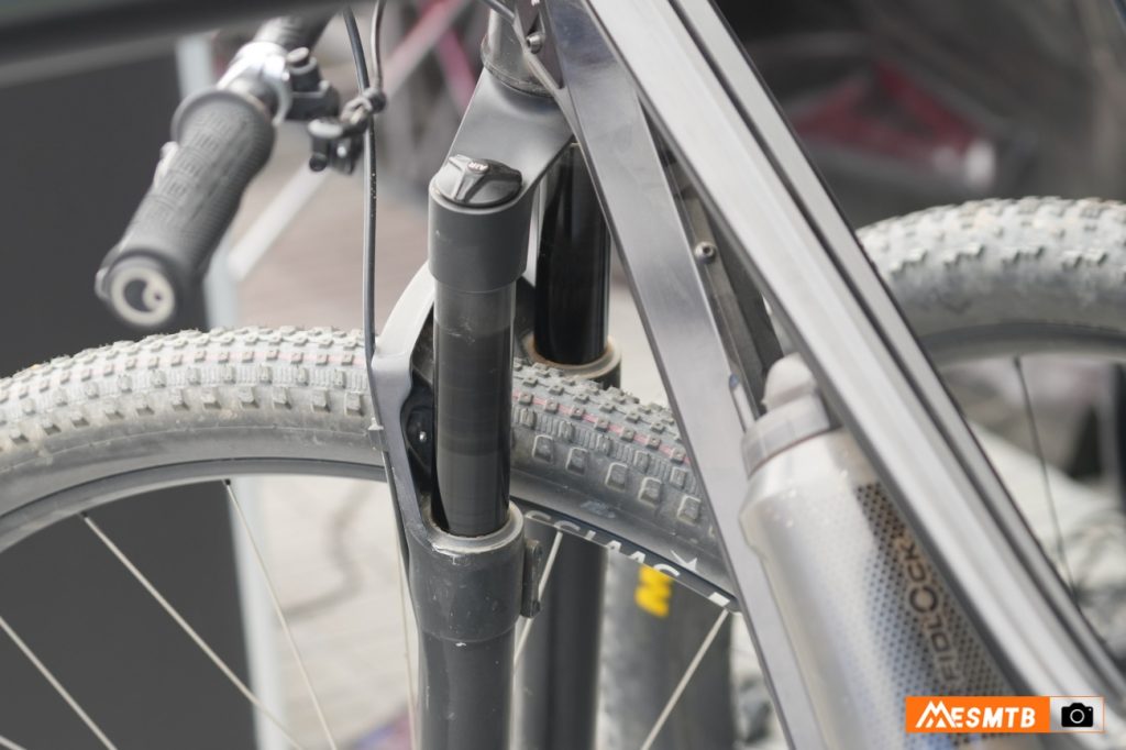

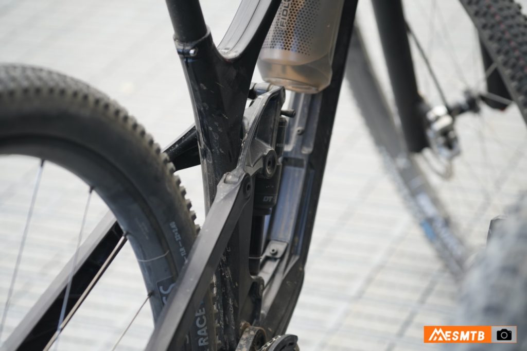

Paso de rueda algo ajustado. Seguro que se buscará apurar al máximo…
24 radios en la rueda delantera.

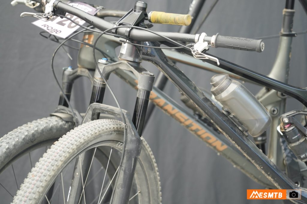

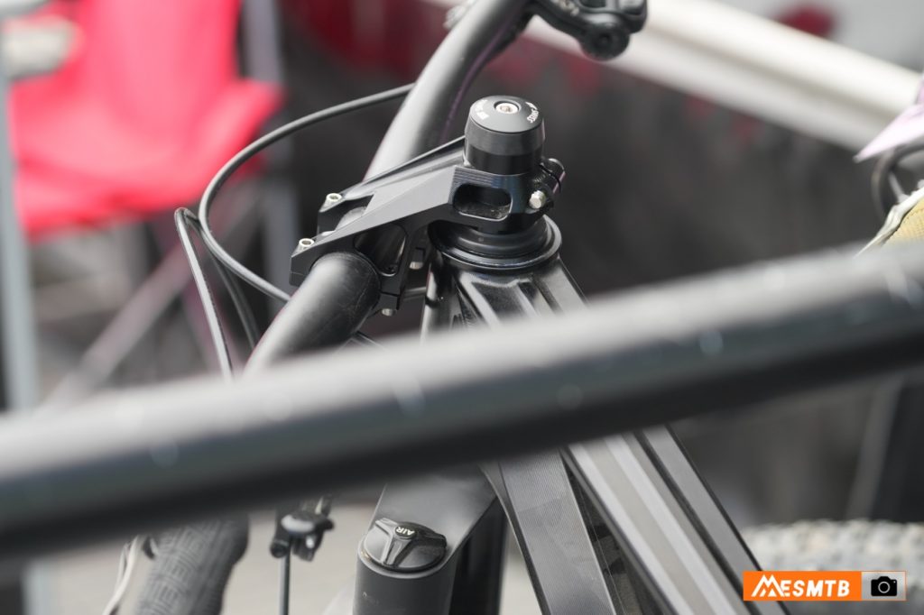

Otro punto importante… la posición sobre la bici. Especialmente en una bici orientada al rendimiento. Preparaos para potencias negativas extremas. Aquí tenéis un buen ejemplo, e incluso con ella, en nuestro breve tiempo de test, nos dio la sensación e aún ir algo elevados de delante en comparación con una 29″

Bujes con diseño conocido

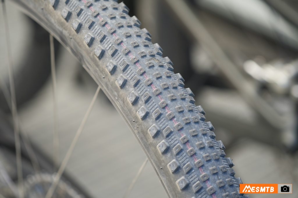

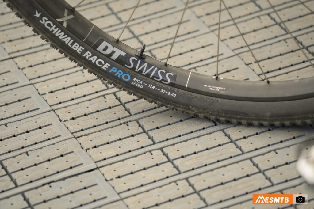

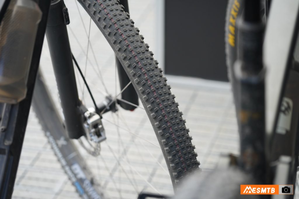

La cubierta Schwalbe Rick XC Pro, por primera vez vista en 32″. Una de las cosas que nos destacó el tester de DT Swiss es que la 32″ da muchísimo grip con el terreno y puedes ir con cubiertas con muy poco taco y mantener un agarre muy bueno.
32×2,40″. Quién lo iba a decir hace unos años…
Otra vista de la horquilla
Esto parece muy bien acabado para tratarse de un prototipo
Detalles de la potencia. Un punto crítico en una 32″

Otra vista de la cubierta
Y más de las ruedas

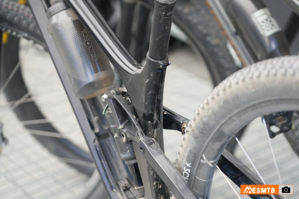

El cuadro muy trabajado para ser un prototipo. De lo mejor acabado que hemos visto en protos de 32″
