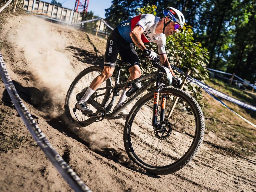

La bicicleta había pasado prácticamente desapercibida hasta que las proporciones de sus ruedas comenzaron a llamar la atención. De hecho, bajo un corredor de 1,78 m como Cink, el conjunto mantiene una imagen bastante equilibrada. La confirmación más clara aparece en las propias cubiertas, unas Schwalbe Rick Race Pro con medida 32 x 2,4″.
Una ampliación del prototipo Cube de 29 pulgadas
El cuadro conserva la arquitectura de suspensión con Horst Link que Cube ya estaba probando en su prototipo de 29 pulgadas
Cube no parece haber partido de una hoja en blanco para crear esta bicicleta. Las líneas generales del cuadro son muy similares a las del prototipo de 29 pulgadas que el equipo ha utilizado durante buena parte de la temporada. La disposición del amortiguador, la forma del triángulo delantero y el diseño de la bieleta siguen claramente el mismo planteamiento.
También se mantiene el punto de giro Horst Link en la parte trasera, una solución poco habitual dentro del XCO actual, donde muchas marcas se han decantado por sistemas con tirantes flexibles para reducir el número de rodamientos y contener el peso. Cube, en cambio, continúa apostando por una suspensión de cuatro puntos de giro, igual que hace en la AMS Zero99 actual y en el prototipo de 29 pulgadas que ya analizamos.
A primera vista, esta nueva bicicleta parece una ampliación a escala de aquel modelo. El cambio de diámetro obliga necesariamente a revisar geometría, longitud de vainas, distancias entre ejes y espacio disponible alrededor del cuadro, pero Cube ha logrado conservar una imagen muy reconocible entre ambas versiones.

La parte delantera concentra algunos de los elementos más llamativos. Como era previsible en una bicicleta de 32 pulgadas destinada a la competición, Cink utiliza una potencia con un ángulo extremadamente negativo. Es una solución necesaria para reducir la altura del manillar y mantener una posición de ataque adecuada pese al aumento del radio de las ruedas.
La horquilla también es un componente especialmente relevante. Se trata del prototipo específico para ruedas de 32 pulgadas desarrollado por Fox sobre la plataforma de la 34 SL. La vimos públicamente por primera vez durante la Sea Otter Classic de 2026, donde apareció instalada en un prototipo de Ari, todavía sin información sobre una posible fecha de comercialización. Ahora ya está siendo utilizada por un corredor de Copa del Mundo en una bicicleta de XCO y, además, lo hace consiguiendo una victoria.
Cube de 32″
Newmen ya dispone de ruedas de 32 pulgadas para competición y Schwalbe aporta las cubiertas Rick Race Pro de 32 x 2,4″
Las ruedas corren a cargo de Newmen y son las primeras de 32 pulgadas de la marca que vemos en competición. Su presencia es especialmente lógica por la estrecha relación entre Newmen y Cube, pero también supone otro paso importante para completar el ecosistema de componentes que necesita esta medida.
Schwalbe aporta las cubiertas, un apartado en el que la marca alemana ya llevaba tiempo trabajando. La Rick Race Pro de 32 x 2,4″ confirma que no estamos ante una adaptación improvisada, sino ante material específico de competición desarrollado alrededor del nuevo diámetro.
