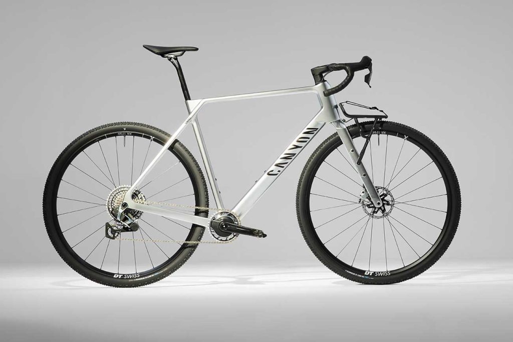

Una Canyon Grizl 3XL construida desde cero
Canyon ha presentado una Grizl CF única para LeBron James, cuatro veces campeón de la NBA e inversor de la marca desde que LRMR Ventures adquirió una participación en la compañía en 2022. No se trata de adaptar superficialmente una talla existente, sino de una bicicleta desarrollada desde cero para responder a las dimensiones y a la potencia de un deportista de 2,06 m.
El proyecto ha dado como resultado un cuadro 3XL de carbono, una talla muy poco habitual incluso dentro de los catálogos de las grandes marcas. Su laminado se ha creado específicamente para soportar las cargas generadas por James, incorporando refuerzos en diferentes zonas de la estructura. Canyon también ha fabricado ejes pasantes mecanizados mediante CNC, con ancho Boost, y un cierre de sillín específico.

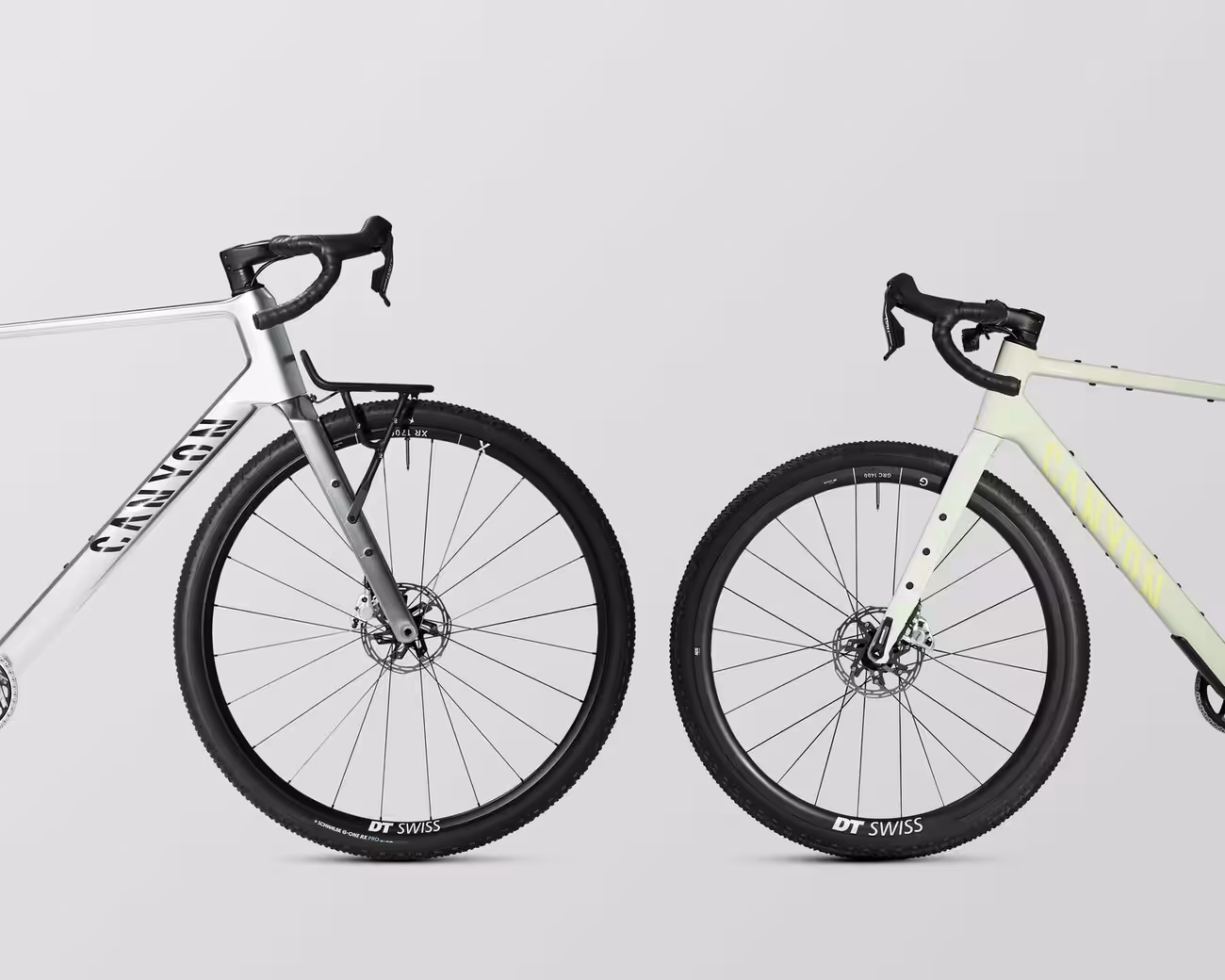

En un ciclista de 2,06 m, las ruedas de 32” no solo pueden mejorar el comportamiento de la bicicleta, también permiten recuperar unas proporciones más naturales
Buena parte de la conversación alrededor de las ruedas de 32” se está centrando en sus posibles ventajas de rendimiento. Su mayor diámetro permite superar con más facilidad piedras, baches y otras irregularidades, reduce el ángulo con el que la rueda encuentra los obstáculos y ayuda a mantener la velocidad. También aporta estabilidad y puede suavizar el comportamiento de la bicicleta sobre terrenos rotos.
Pero LeBron James representa precisamente uno de los perfiles de usuario que más puede beneficiarse de ellas. En una bicicleta convencional de talla muy grande, unas ruedas de 700C pueden resultar visual y funcionalmente pequeñas en relación con el cuadro y el ciclista. Para conseguir la posición necesaria hay que recurrir a tubos muy largos y a una parte frontal especialmente elevada, mientras el diámetro de las ruedas permanece invariable.
Canyon Grizl de 32″
Ya hemos comprobado que pueden aportar ventajas en bicicletas y ciclistas de dimensiones «convencionales»
Las 32” permiten construir la bicicleta con unas proporciones más coherentes alrededor de un usuario de gran estatura. También facilitan que los ejes queden mejor integrados dentro de un cuadro enorme y que el ciclista se sitúe de una manera más natural entre ambas ruedas. Es una lógica similar a la que hizo que las 29” se consolidaran antes entre los ciclistas altos cuando todavía convivían con las 26” y las 27,5”.
Eso no significa que las 32” sean una solución exclusiva para tallas extremas. Ya hemos comprobado que pueden aportar ventajas en bicicletas y ciclistas de dimensiones convencionales, pero cuanto mayor es la talla, más sencillo resulta integrarlas sin que aspectos como la longitud de vainas, la altura del frontal o el espacio disponible se conviertan en condicionantes. En el caso de LeBron James, su altura elimina buena parte de los compromisos que aparecen al intentar encajar ruedas gigantes en cuadros pequeños o medianos.

Un montaje SRAM Red XPLR para una bicicleta única
La Grizl de LeBron James combina transmisión SRAM Red XPLR, ruedas DT Swiss de 32” y cubiertas Schwalbe G-One RX
El montaje está encabezado por una transmisión electrónica SRAM Red AXS XPLR con plato de 38 dientes y cassette 10-46. Las ruedas son unas DT Swiss XR1700 específicas de 32”, equipadas con cubiertas Schwalbe G-One RX, mientras que el puesto de conducción recurre al Canyon Gravel Cockpit CP0039 con 16° de apertura.
