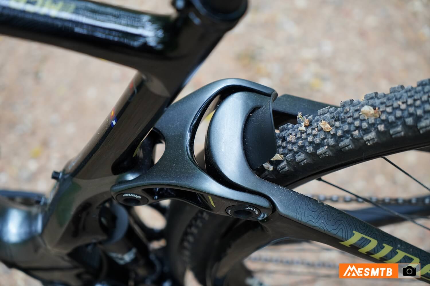

Analicemos su cuadro. Niner se lo ha tomado en serio con este modelo, y como muestra de ser una apuesta decidida han creado la Niner MCR 9 en carbono RDO, el mejor de la marca. Si solo hubiesen querido tantear un poco el mercado lo más sencillo y económico hubiese sido hacerla de aluminio, lo que hubiese reducido los costes enormemente. El triángulo principal y el basculante son de carbono, mientras que las dos bieletas del sistema de suspensión CVA son de aluminio forjado. La misma construcción que sus modelos tope de gama de MTB.
Puestos a ir a lo loco y crear una gravel doble la lógica podría dictar apostar por un sistema de suspensión minimalista, centrado en lograr un peso bajo. Pero no ha sido el camino de Niner. La marca cuenta con su sistema CVA, un sistema de pivote virtual que ofrece un excelente rendimiento con el pedaleo y cuyas características encajan muy bien con lo que han buscado en esta Niner MCR 9. Una suspensión muy activa en irregularidades pequeñas y a la vez una alta eficacia e independencia con el pedaleo. Han adaptado la configuración de las bieletas para lograr un comportamiento extremadamente lineal, del que hablaremos después.
[FOTOSG]86402,86411[/FOTOSG] [SIMG]86425[/SIMG] [FOTOSG]86430,86413[/FOTOSG]
50 mm de recorrido con un amortiguador creado específicamente para este modelo
El cuadro usa un amortiguador de X-Fusion creado expresamente para este modelo, con mando de bloqueo remoto en el manillar. Da 50 mm de recorrido. Es compatible con ruedas de hasta 700×50 o 650B y 2”. Con ello podremos jugar con diferentes configuraciones de ruedas según el terreno por el que nos movamos. Tiene soporte para desviador delantero con lo que podemos montarla con transmisiones mono plato o de doble plato. Se ha integrado un guardabarros en la parte trasera que protege al amortiguador de la suciedad. Como no, cuenta con guiado de cables interno, incluida la opción de usar tija telescópica. Y tampoco podían faltar los soportes para todo tipo de bolsas y portabidones. En total 11 diferentes repartidos por todo el cuadro.
Más detalles de su cuadro, el soporte para la pinza de freno trasera flat mount, el uso de pedalier PF30 de 68 mm y la elección de una tija de sillín de 27,2 mm de diámetro, que limitará la posible elección de tijas telescópicas. Usa un eje pasante trasero de 142 x 12 mm, es decir, no es Boost.
Toda esta construcción y el uso del sistema de suspensión CVA tiene un coste elevado en peso y el cuadro con amortiguador incluido pesa algo más de 2,5 kg en talla 53.
