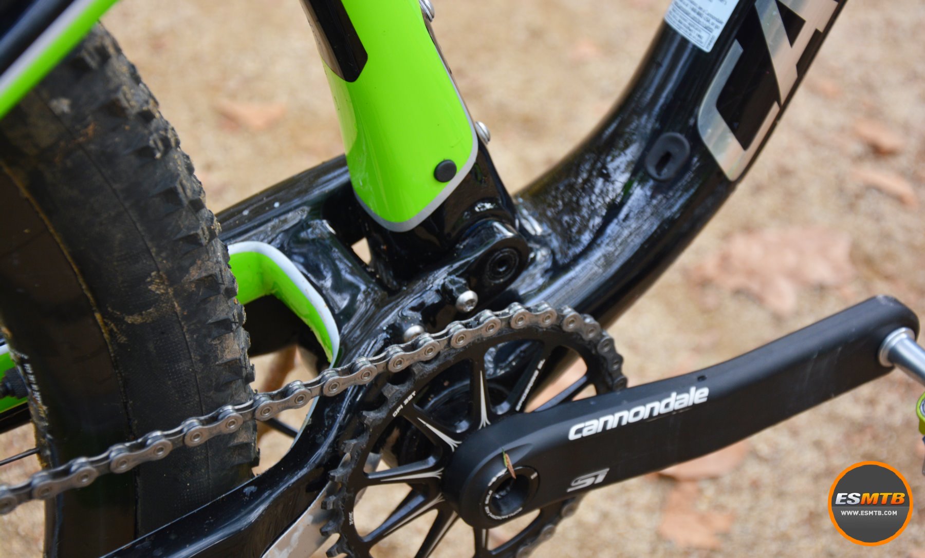

Para adaptarse a un XC cada vez más exigente técnicamente han relajado el ángulo de dirección, alargado el tubo superior y acortado las vainas. Además han jugado con el offset de la horquilla Lefty para pasarlo de 50 a 55mm. Ventajas de fabricar tu propia horquilla. Han acercado el XC al trail.
El cuadro no es Boost, un pequeño punto negro, especialmente en lo que a elección de componentes de cara al futuro puede suponer. Pero se han buscado una fórmula similar para ganar espacio para la rueda trasera y a la vez acortar las vainas. Es el concepto Asymmetric Integration. Han movido la parte trasera 6mm hacia el lado de la transmisión, moviento el pedalier la misma medida y se ha equilibrado la rueda para mantener la posición correcta con el centro del cuadro. El logro: mejor línea de cadena, vainas cortas y ruedas más sólidas, todo usando un buje tradicional con eje pasante de 142×12. Un Boost a su manera. El punto positivo, el poder usar bujes ya existentes. El negativo, no poder cambiar ruedas traseras con otras bicicletas (necesitan un centrado específico). Eso sí, el paso de rueda no es tan generoso como en otros cuadros Boost.

Las siglas SI responden a System Integration. Es el concepto de la marca de desarrollar la bicicleta como un todo. El cuadro, la Lefty y las bielas HollowGram (espectaculares y ligeras) diseñadas conjuntamente para rendir al máximo.

Las bielas HollowGram son un enorme acierto de Cannondale. Ligeras, rígidas y ahora con unos platos tan eficientes como espectaculares. Los frenos Shimano XTR son correctos para uso XC y se ha optado por maneta, piñón también del grupo XTR, con cassette XT de 11-42. Suavidad de cambios asegurada y buena fiabilidad. El cassette XT lastra un poco en la báscula.

HollowGram, ligero y espectacaular

Nada de Boost, pero su sistema Ai tiene ventajas similares
