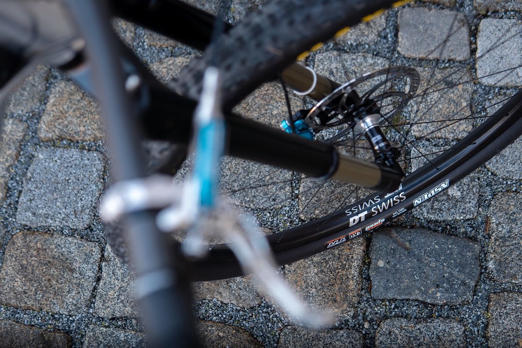

Llega con las nuevas ruedas 32″ de DT Swiss
El proyecto nació para probar las ruedas 32″ de DT Swiss
La historia nace junto a DT Swiss. El fabricante necesitaba bicicletas reales para analizar las fuerzas que actúan sobre ruedas de 32 pulgadas en condiciones auténticas de MTB. Actofive, con su dominio del mecanizado CNC y su I Train 29 ya consolidada como una de las plataformas más ajustables del mercado, era el socio perfecto.

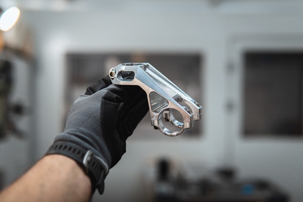

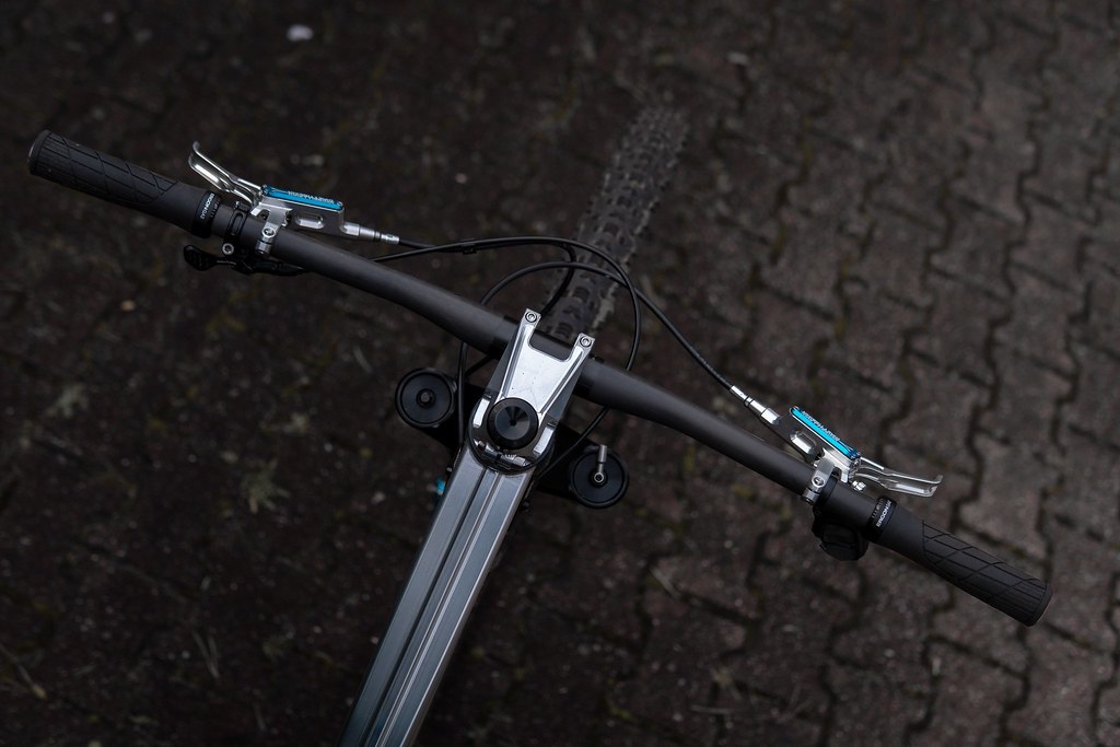

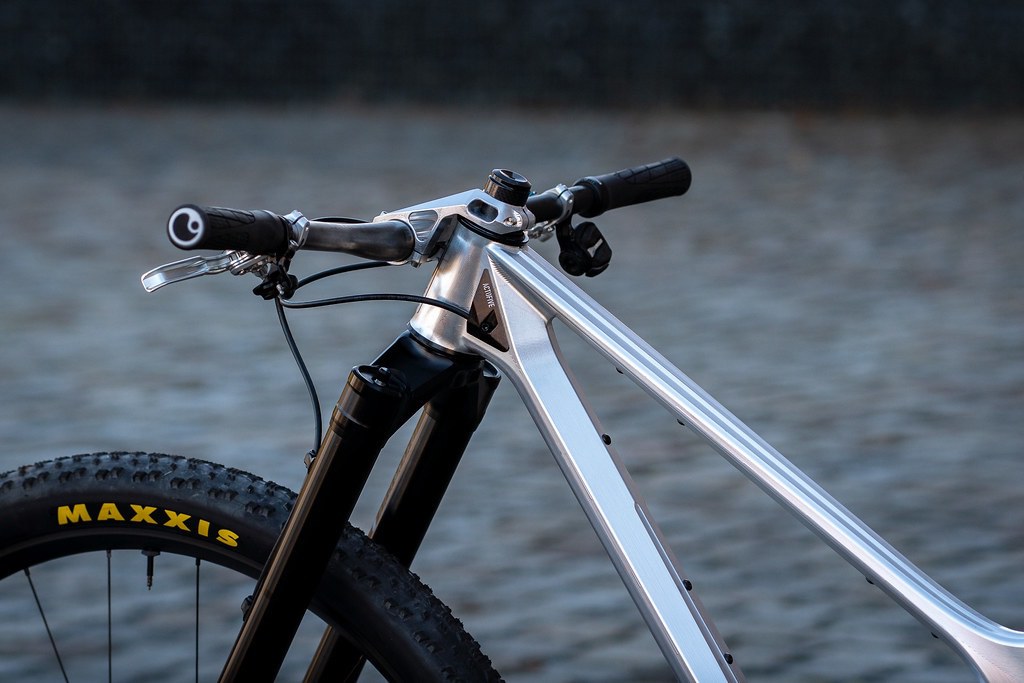

Potencia de -45º
Además, han creado una potencia específica para mantener exactamente la misma posición del manillar que en la versión 29. Esto logra una ergonomía idéntica pese al mayor stack natural de una rueda de 32 pulgadas. Para conseguirlo, la potencia tiene una inclinación de -45º.
Para igualar esas sensaciones han tenido que seguir estas premisas:
  • Mantener la altura del pedalier respecto al suelo.
  • Replicar la posición de manos mediante una potencia negativa propia.
  • Ofrecer un “reach efectivo” que equivale al de las tallas estándar en 29 pulgadas.

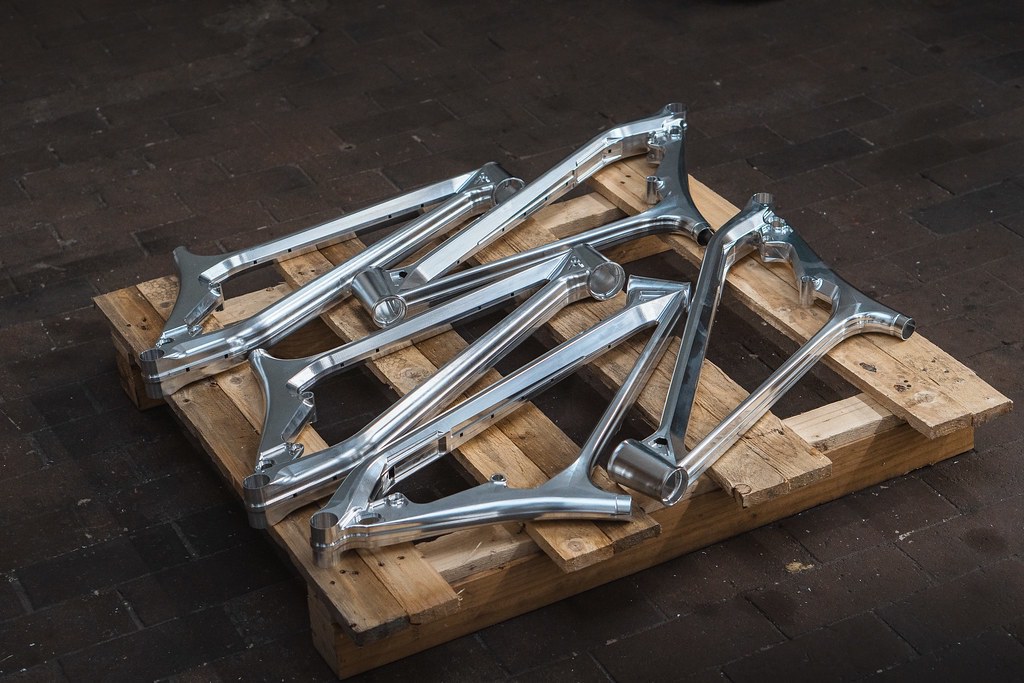

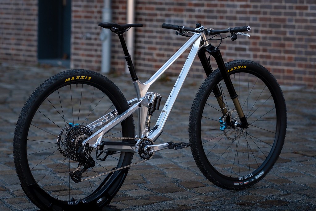

Producción poco usual: 24 horas de CNC por cuadro
El cuadro está hecho con técnica CNC, poco usual, lo que deja el peso en más de 3,5 kg
La fabricación de un cuadro I Train 32 requiere unas 24 horas de mecanizado continuo. La construcción se basa en dos mitades huecas de aluminio 7075 T6 unidas por adhesivo estructural, igual que la I Train MK2.
El resultado es un cuadro que Actofive presenta como el más ligero del mundo fabricado íntegramente en CNC. Aunque, obviamente, está técnica de construcción nunca se asocia a cuadros ligeros. La cifra declarada para el cuadro de la 32 pulgadas es de 3.550 g sin amortiguador, mientras que la plataforma en 29 pulgadas se queda en 3.300 g en talla S2 sin amortiguador. El triángulo principal por sí solo marca 1.400 g.
Actofive sigue apostando por la producción local: todo se fabrica en Dresde, Alemania.

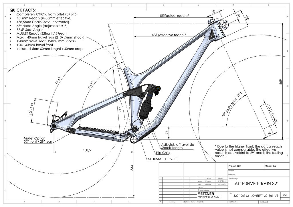

La rueda de 32 pulgadas tiene un diámetro unos 64 mm mayor que una de 29. Eso altera por completo la posición de conducción si no se corrige. Por eso la marca ha definido la geometría utilizando dos medidas clave:
  • Reach real: el distancia tradicional.
  • Reach efectivo: la referencia real para comparar sensaciones entre plataformas de distinta altura.
El reach efectivo del modelo S2 es de 485 mm, equivalente al de la I Train 29 en talla equivalente. En la práctica, esto permite que un rider que ya conozca la I Train 29 suba a la 32 sin sensación de bicicleta “demasiado grande”.

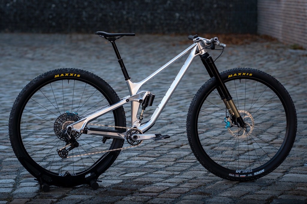

La longitud de vainas es la medida que más se resiente respecto a las 29″
Aunque la plataforma 32 necesita componentes específicos, la geometría se mantiene muy cercana a la de 29 pulgadas. Los valores principales son:
  • Ángulo de dirección: 65 grados, ajustable a 64 o 66 con el sistema AR°.
  • Ángulo de sillín: 77,5 grados.
  • Altura pedalier: 333 mm en posición neutral.
  • Vainas: 458,5 mm para compensar el diámetro de rueda.
  • Flip chip inferior: ±4 mm en altura del cuadro.
  • Módulos de pivote suspensión ajustable: cuatro posiciones para controlar anti squat y pedal kickback.
La bicicleta mantiene así una postura estable, tracción adelantada y una sorprendente capacidad en curva para un diámetro tan grande.

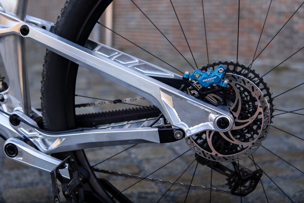

Cinemática ajustable: cuatro posiciones disponibles
La I Train 32 hereda y amplía la filosofía de ajuste de la I Train MK2. El sistema de suspensión trasera es un 4-bar con punto de giro tipo Horst link con 120, 130 o 140 mm de recorrido, según la medida de amortiguador que se utilice. La novedad está en el Adjustable Pivot°, que permite elegir entre cuatro posiciones para el pivote principal y, con ello, modificar el anti squat y el pedal kickback.
  • Posición 1: configuración base, mucho apoyo al pedalear y bajo pedal kickback.
  • Posición 2: más eficiencia de pedaleo, recomendación genérica de la marca.
  • Posición 3: máxima eficiencia para uso downcountry, platos grandes o con sistemas tipo Ochain.
  • Posición 4: comportamiento cercano a un high pivot “suave”, pensada para uso con Ochain o sistemas equivalentes.
Esta capacidad de ajuste convierte a la I Train 32 en una de las plataformas de corto recorrido más configurables del mercado.

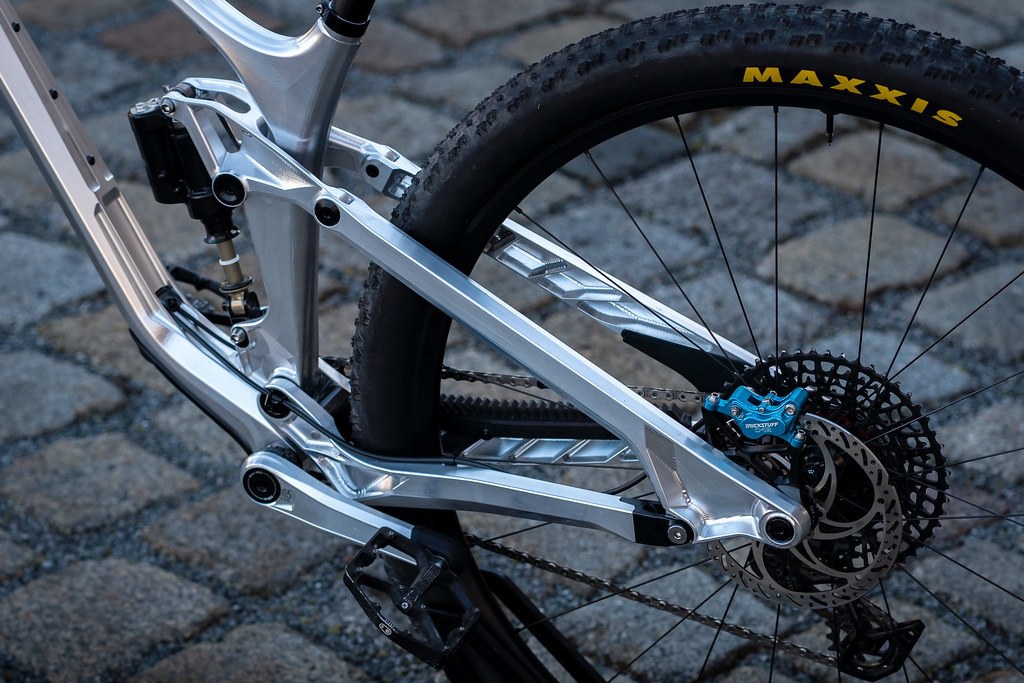

Medidas de amortiguador y recorrido: de downcountry a trail
Toda la versatilidad del cuadro se articula alrededor de las diferentes medidas de amortiguador que admite, sin cambiar bieletas ni piezas estructurales:
  • 190 x 45 mm para obtener 120 mm de recorrido trasero.
  • 210 x 50 mm para disponer de 130 mm de recorrido.
  • 210 x 55 mm para llegar a los 140 mm de recorrido.
Delante, la horquilla recomendada depende del uso y del diámetro de rueda:
  • En 29 pulgadas, de 130 a 150 mm de recorrido.
  • En 32 pulgadas, de 120 a 140 mm de recorrido.
La combinación de distintas longitudes de horquilla con las posiciones del flip chip y el juego de dirección ajustable permite jugar claramente con la personalidad de la bici, desde una downcountry rápida y eficiente hasta una trail con carácter más agresivo.
