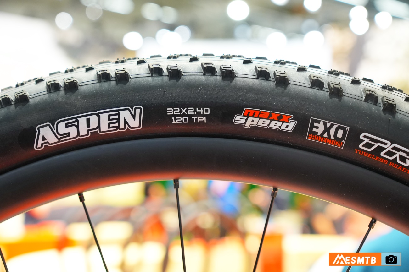

Maxxis Aspen de 32″

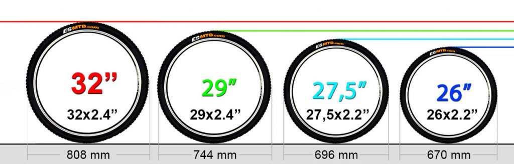

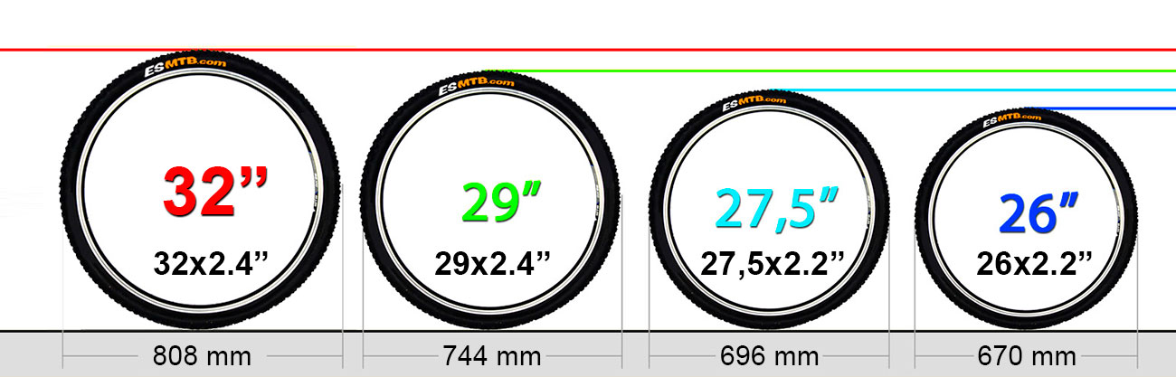

Tomando como referencia diámetros reales con neumáticos montados, se puede entender mejor en qué punto se sitúa esta nueva medida. El diámetro final de una rueda es el mejor indicador para valorar su comportamiento. Una rueda de 29 pulgadas con cubierta de 2,4, que es uno de los montajes más extendidos hoy en día, llega a aproximadamente 744 mm. En el caso de las 32 pulgadas con cubierta de 2,4, el diámetro se sitúa alrededor de 808 mm, un salto que marca claramente la diferencia entre ambas.
Comparativa ruedas 32″
Tabla comparativa de diámetros finales
A continuación, una comparativa con diámetros reales aproximados en función de las medidas más habituales de neumático:
Tamaño Medida neumático Diámetro aro (BSD) Diámetro final aproximado
32″ 32 x 2,4″ 686 mm 808 mm
29″ 29 x 2,4″ 622 mm 744 mm
27,5″ 27,5 x 2,2″ 584 mm 696 mm
26″ 26 x 2,2″ 559 mm 670 mm
