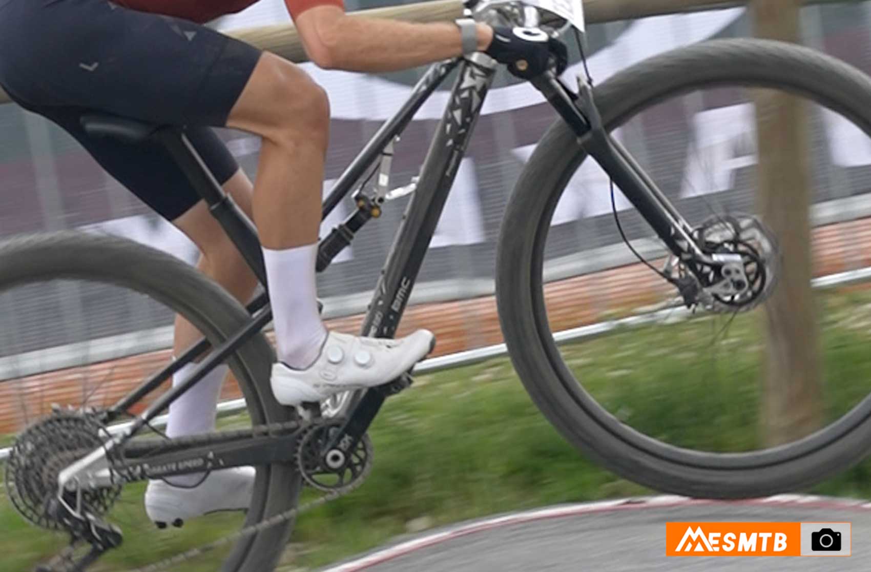

A lo largo de toda la mañana, Titouan Carod ha estado rodando por el circuito de XCO de Pal Arinsal, vestido con ropa neutra, pero con una bicicleta que difícilmente pasaba desapercibida. Bajo el nombre de Impec Lab, el francés contaba con una bicicleta completamente prototipo. Creada en torno al concepto de su actual BMC Fourstroke —de la que mantiene el sistema de suspensión de pivote virtual e incluso la tija telescópica Autodrop que se baja sola— han buscado sensaciones reales de rodar en un circuito de Copa del Mundo con una bicicleta de 32″.

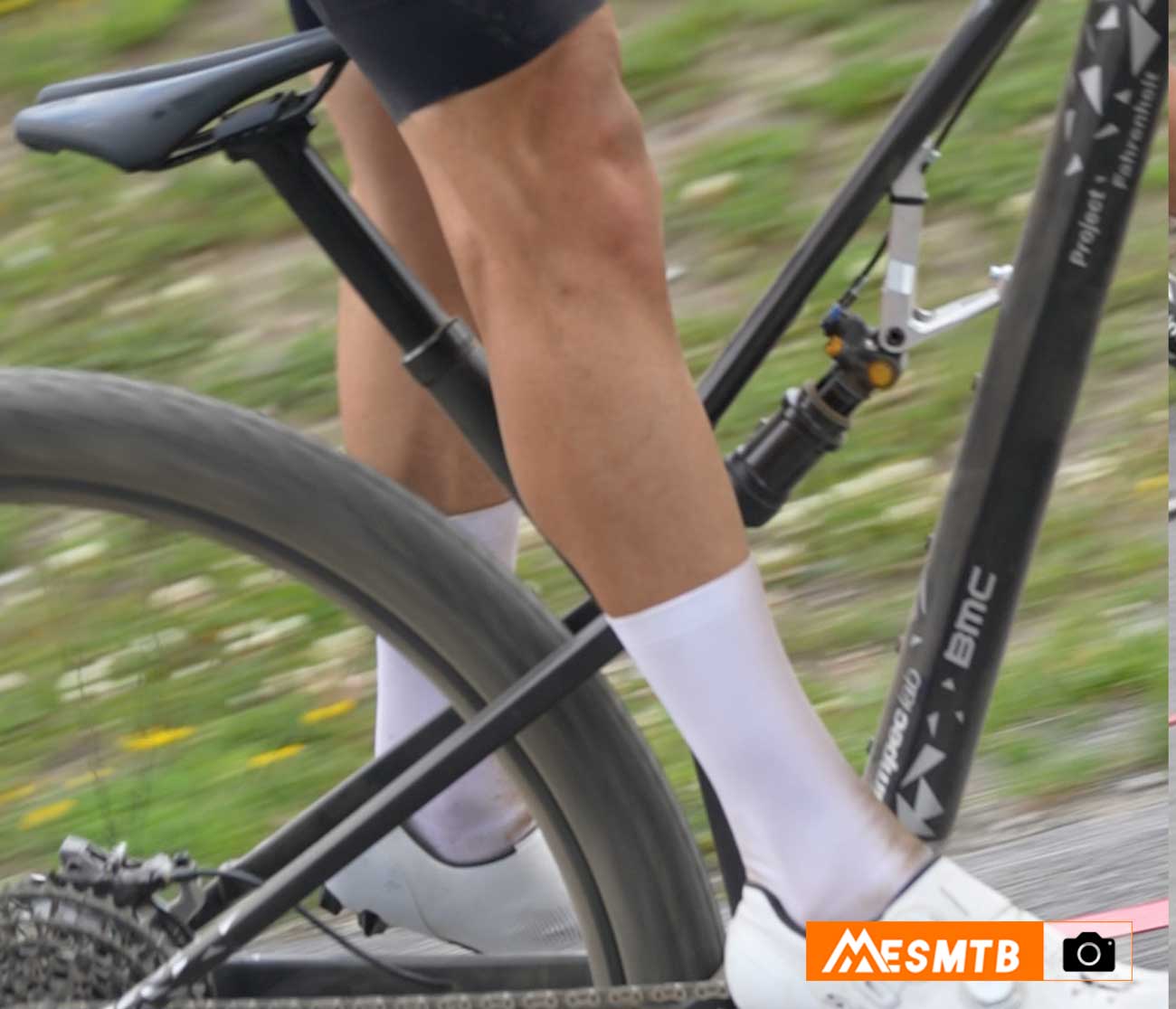

Para lograrlo, han creado un cuadro a base de rácores de aluminio y tubos de carbono, una técnica de construcción que facilita la tarea de desarrollar prototipos con una estructura cercana a una bicicleta real y que, incluso, se emplea en la fabricación de bicicletas comerciales. En el diseño del cuadro se han salvado algunos escollos para dar el salto a un tamaño de rueda mayor. Uno de ellos es el anclaje del amortiguador, realizado con una pieza unida al tubo superior y al diagonal, que ubica el amortiguador en una posición similar a la del cuadro Fourstroke de 29″. De hecho, conseguir una cinemática lo más próxima posible al modelo comercial de la Fourstroke de 29″ parece haber sido una prioridad. Algo comprensible a la hora de realizar pruebas y aislar al máximo otros factores de la bicicleta para centrarse en las (posibles) ventajas o inconvenientes de las ruedas de 32″ sobre el terreno.

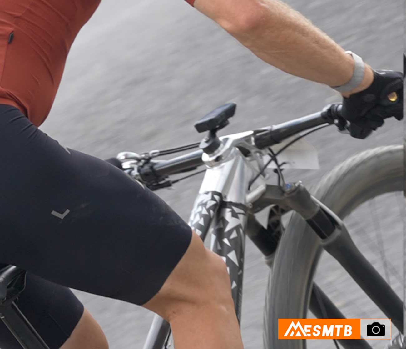

La posición del manillar es otro de los aspectos que se ven muy afectados al pasar de una rueda de 29″ a una de 32″. La solución ha sido una potencia específica que prácticamente parte desde la base de la parte alta del tubo de dirección. Aunque las ruedas sean mayores, la posición (especialmente en una bicicleta de carreras) debe mantener ciertas medidas concretas.

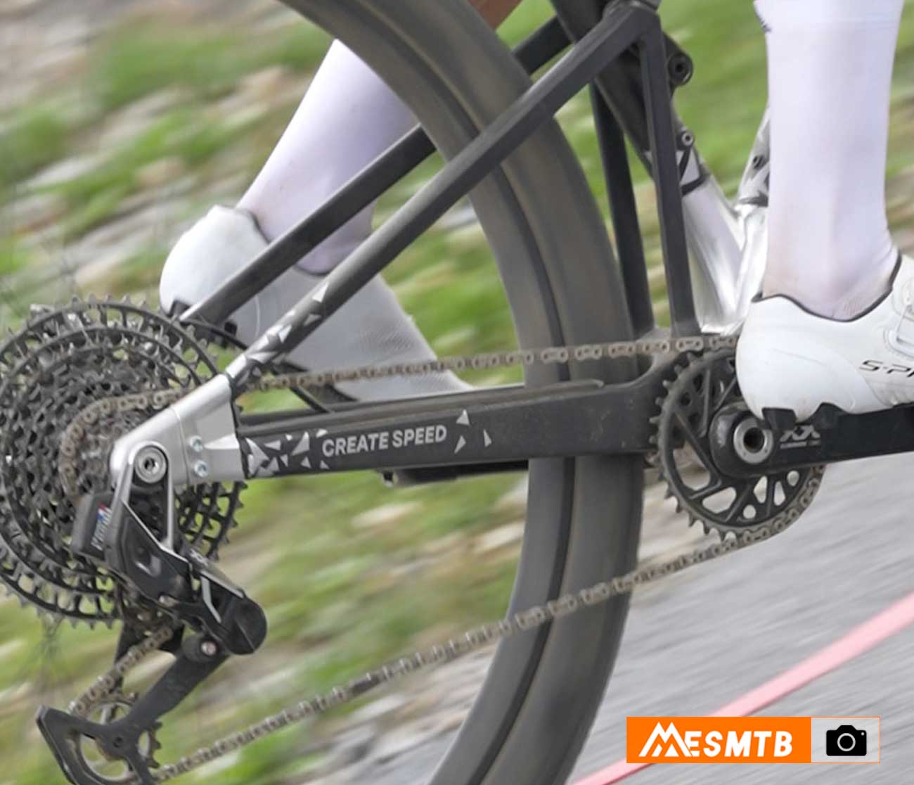

Respecto a la geometría, hay muchas nuevas variables con la llegada de las 32″, pero la medida que se ve irremediablemente afectada es la longitud de vainas, más larga que las actuales 29″ y que puede ser un elemento limitante en algunos escenarios de uso.

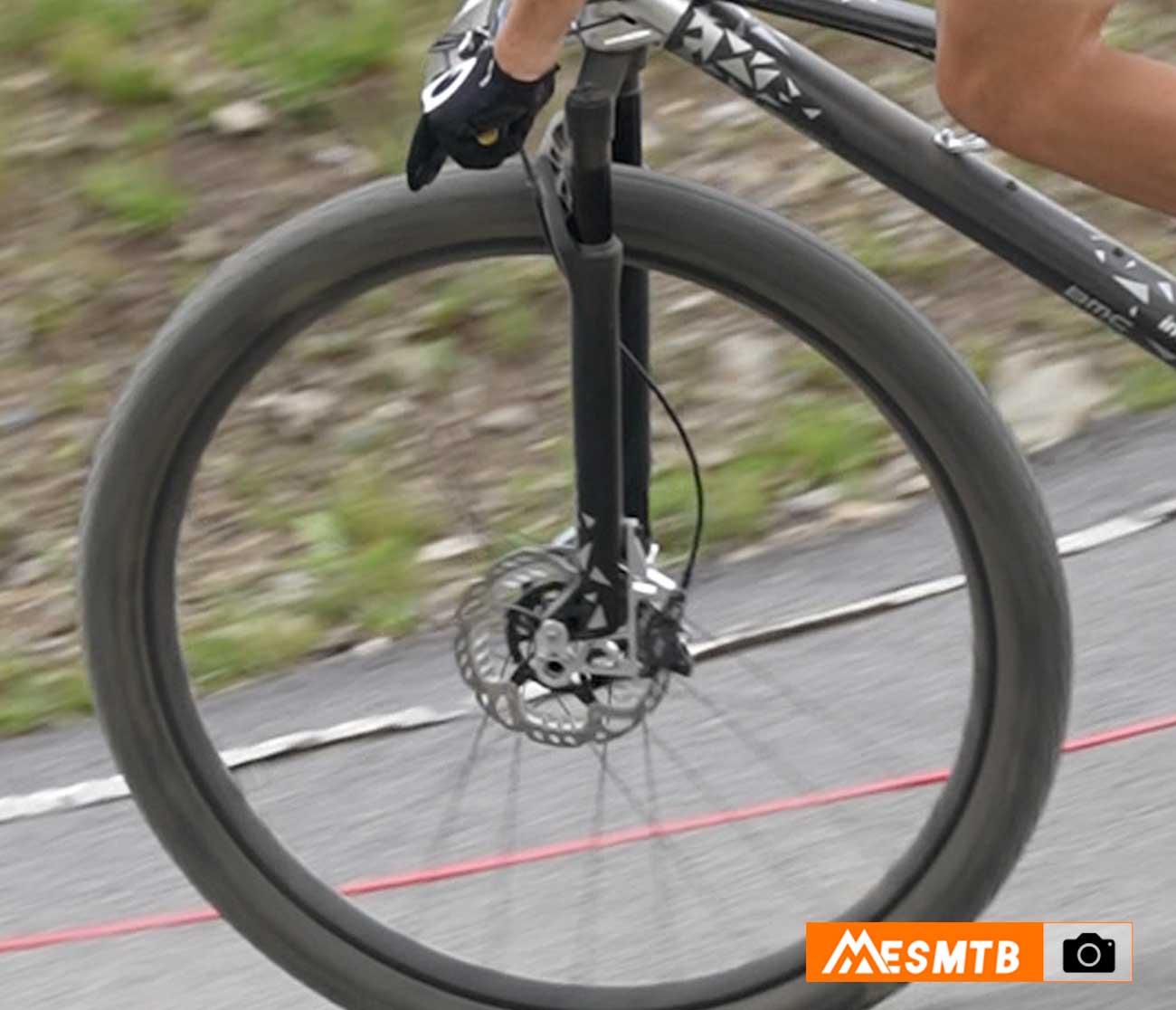

Eso sí, muchos aspectos del salto a las 32″ se escapan al desarrollo de la propia BMC. Se necesitan ruedas, neumáticos y horquillas específicas. Es precisamente en la horquilla donde encontramos el «invento» más radical de toda esta BMC prototipo. Parecen haber partido de una horquilla DT Swiss estándar y, simplemente, haber creado una prolongación para sus botellas. Lo que sí se mantiene estándar es el amortiguador, un Öhlins como los que emplea el equipo oficial de BMC.
