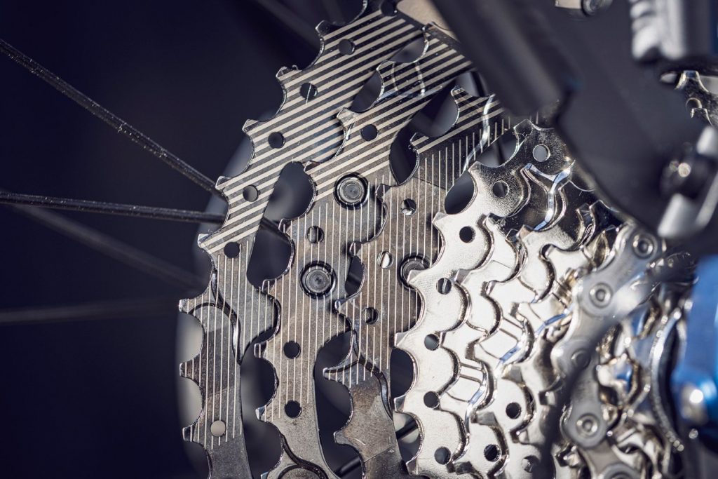

Cassette Linkglide, específico para e-bikes

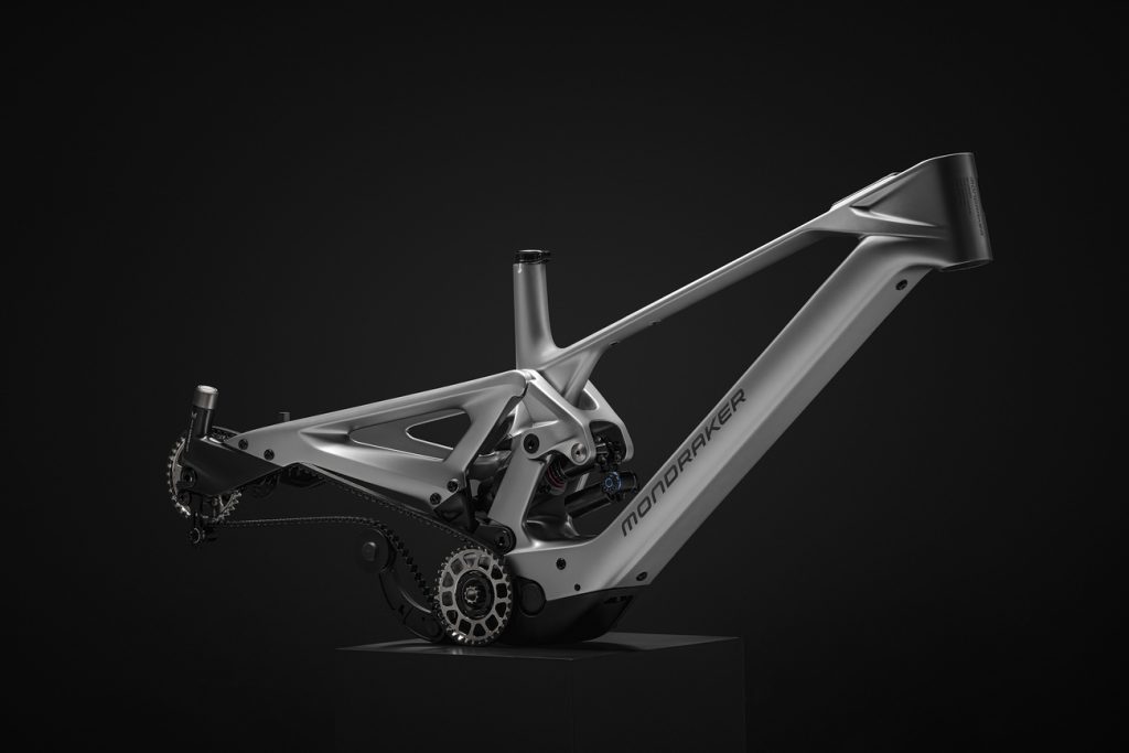

Mondraker MG Concept

Hasta ahora, el diseño de una e-MTB estaba condicionado por la necesidad de integrar una batería y un motor sin abandonar el esquema clásico de transmisión. Los nuevos prototipos de Mondraker, Megamo, Canyon o Commencal muestran que esa etapa puede estar terminando.
Eliminar el cambio trasero y el cassette no es un detalle menor. Permite redibujar por completo la zona trasera de la bicicleta. Cambia la forma de plantear las vainas, el basculante, los puntos de giro y la posición de los componentes. También permite pensar en transmisiones por correa, configuraciones más compactas y sistemas de suspensión que hasta ahora resultaban más difíciles de aplicar.
Los prototipos actuales ya muestran esa dirección. La Megamo Reborn, el Mondraker MG Concept o los primeros cuadros asociados al programa Motor Gear de Avinox no parecen simples e-MTB convencionales con un motor más avanzado. Parecen bicicletas concebidas desde cero alrededor de un sistema de propulsión integrado.

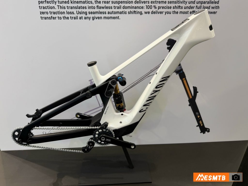

Canyon con Avinox MG Concept
