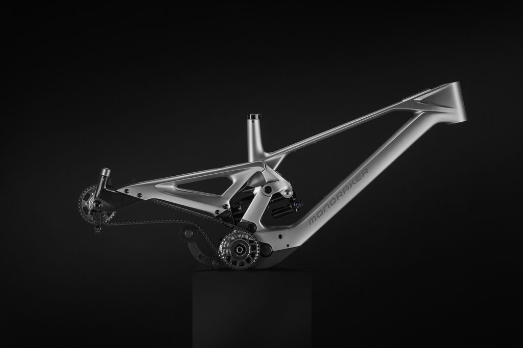

Mondraker ha presentado junto a Avinox su MG Concept, una e-MTB experimental creada alrededor del nuevo programa Motor Gear (MG Concept) de la compañía tecnológica. Se trata de una plataforma de desarrollo que reúne en una misma unidad el motor eléctrico y la transmisión, eliminando elementos habituales como el cambio trasero y el cassette para explorar una arquitectura completamente distinta.
El proyecto llega solo unos meses después de la presentación de los Avinox M2S y M2, los motores con los que la marca ha irrumpido con fuerza en el mercado de las e-bikes gracias a una combinación de elevada potencia, bajo peso, respuesta natural y amplias posibilidades de ajuste. El MG Concept va un paso más allá y plantea una transformación mucho más profunda de la propia bicicleta.
Mondraker y Avinox investigan una nueva arquitectura para la e-MTB
La Mondraker MG Concept ha sido desarrollada por los equipos de Ingeniería, I+D y CMF de la marca española junto a Avinox. Más que una bicicleta de producción anticipada, el proyecto se define como una plataforma avanzada de investigación para acelerar el aprendizaje, validar nuevas soluciones en condiciones reales y estudiar cómo podrían evolucionar las e-MTB de próxima generación.

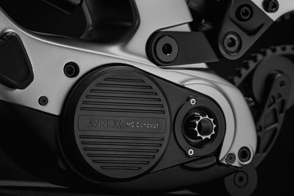

Motor y transmisión dentro de una única unidad
La gran novedad del MG Concept es la integración entre motor y cambio. Avinox ya ha adelantado que su sistema Motor Gear combinará la asistencia eléctrica con una caja de cambios interna, una solución que permite concentrar los elementos principales de la transmisión en la zona central de la bicicleta.
Este enfoque elimina la necesidad de recurrir a un cambio trasero convencional y a un cassette multivelocidad. En las imágenes del prototipo de Mondraker se aprecia una transmisión por correa, con una línea de transmisión recta y sin elementos expuestos en la parte trasera del cuadro.

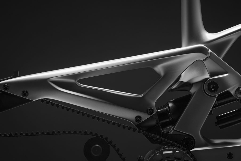

La ausencia de cambio trasero abre nuevas posibilidades para la suspensión
La integración del cambio en el propio motor puede afectar directamente a la forma en que se diseñan las futuras e-MTB. Al retirar masa de la rueda trasera y de la zona del basculante, los ingenieros disponen de más libertad para trabajar en la cinemática de suspensión, la posición de los puntos de giro, la rigidez estructural y la distribución de pesos.
También permite proteger mejor los componentes de la transmisión frente a golpes, barro y suciedad. En una bicicleta concebida para un uso intenso, esta arquitectura puede reducir los elementos vulnerables en la parte trasera y facilitar soluciones más limpias y compactas.

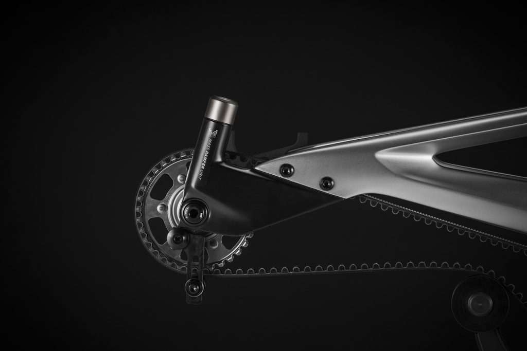

El prototipo también incorpora un mass damper integrado en la parte trasera
Las imágenes del MG Concept permiten apreciar otro detalle especialmente llamativo: Mondraker ha integrado en la zona trasera un sistema de mass damper, un elemento cada vez más habitual en las bicicletas de DH de competición para reducir vibraciones y estabilizar el comportamiento del conjunto en terrenos muy rotos. La diferencia es que, hasta ahora, ninguna e-MTB de producción se había atrevido a incorporar este tipo de solución de forma activa e integrada en el diseño del cuadro. En este prototipo, su presencia refuerza la idea de que Mondraker no solo está explorando una nueva arquitectura para el motor y la transmisión, sino también nuevas vías para controlar el comportamiento dinámico de una e-MTB de altas prestaciones.
