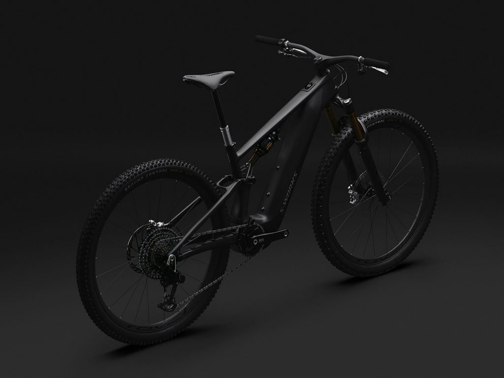

Specialized ha llevado al extremo el concepto de su Turbo Levo R con una edición limitada que busca combinar la potencia de una e-MTB full power con un peso propio de modelos mucho menos potentes. El resultado es la nueva S-Works Turbo Levo R Ultralight, una bicicleta de solo 18,8 kg de la que se fabricarán 100 unidades para todo el mundo.
No se trata de una plataforma completamente nueva, sino de la interpretación más exclusiva, ligera y orientada al rendimiento de la Turbo Levo R. Specialized ha recurrido a una batería de 600 Wh y a una selección de componentes sin apenas concesiones para rebajar su peso sin modificar las prestaciones de su motor S-Works 3.1.
Una e-MTB full power de 18,8 kg
Es el montaje full power más ligero creado hasta ahora por Specialized
El dato que define a la S-Works Turbo Levo R Ultralight es su peso declarado de 18,84 kg en talla S3. Una cifra especialmente llamativa teniendo en cuenta que conserva un motor con 850 W de potencia máxima y 111 Nm de par.
El cuadro de carbono FACT 11m se ha desarrollado específicamente para el enfoque XC Trail de la Levo R y es 530 gramos más ligero que el de la Levo 4. Frente a esta última también adopta una geometría más ágil, ruedas de 29” en ambos ejes y unos recorridos de suspensión más contenidos, con 140 mm delante y 130 mm detrás.
Specialized explica que la reducción de peso no solo facilita el manejo de la bicicleta, sino que mejora su aceleración, los cambios de ritmo y la precisión al enlazar curvas. La intención es crear una e-MTB capaz de subir con la contundencia de una full power, pero con unas reacciones más cercanas a las de una bicicleta convencional.

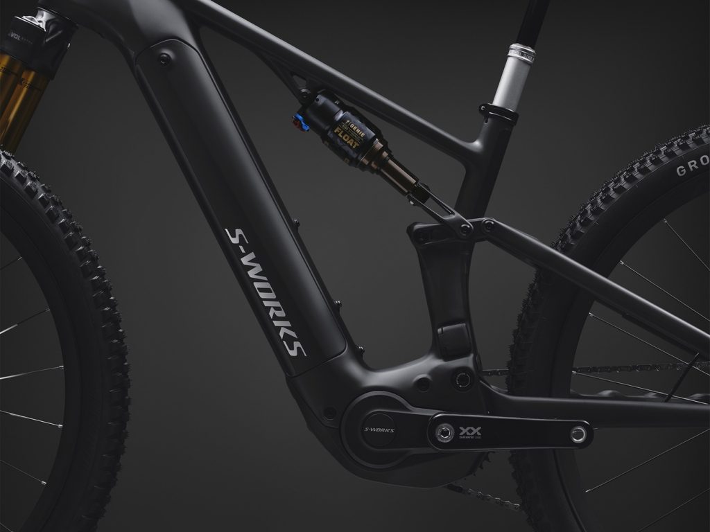

La S-Works Turbo Levo R Ultralight emplea el motor Specialized 3.1 S-Works, con una potencia máxima de 850 W y 111 Nm de par. Es el mismo nivel de prestaciones que encontramos en las versiones más potentes de las últimas Levo.
Su funcionamiento se apoya en diferentes sensores y algoritmos que analizan el par aplicado por el ciclista, la cadencia y la velocidad para regular la asistencia. Specialized denomina a este sistema SuperNatural Power Delivery y pone especial énfasis en su capacidad para entregar la potencia de forma progresiva y mantener la tracción en subidas técnicas.
La diferencia respecto a la S-Works Turbo Levo R convencional está en la batería. La versión Ultralight monta una unidad de 600 Wh en lugar de la batería de 840 Wh, una decisión que permite reducir considerablemente el peso. También es compatible con el Range Extender opcional de 280 Wh, con el que Specialized anuncia hasta 3,36 horas de autonomía.

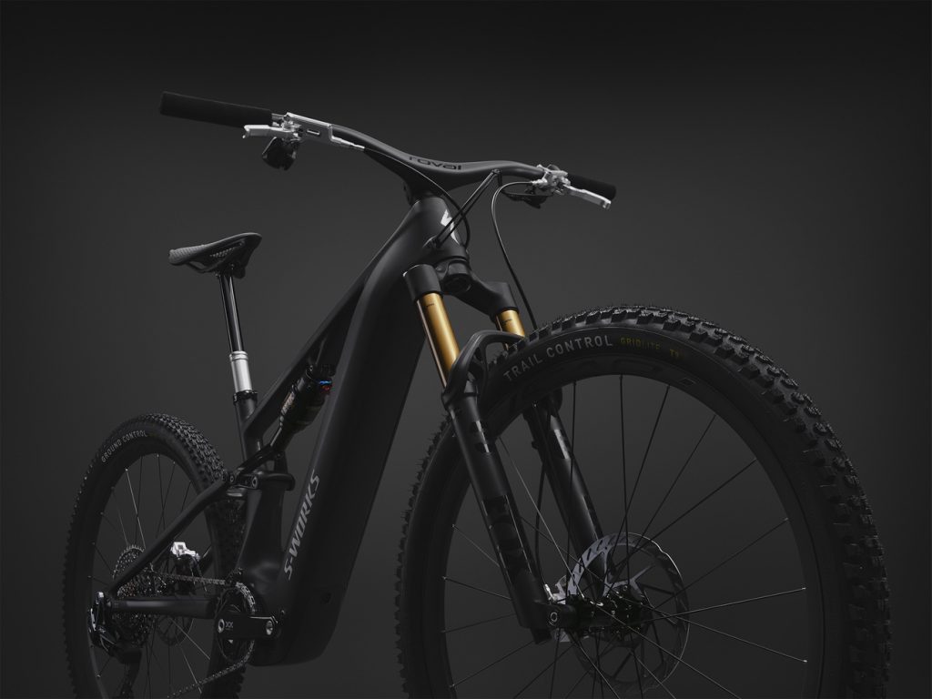

La horquilla es una FOX 36 SL Factory con cartucho GRIP X y 140 mm de recorrido, mientras que detrás encontramos un amortiguador FOX FLOAT Factory con tecnología GENIE y 130 mm de recorrido.
La transmisión SRAM XX SL Eagle AXS incorpora alimentación directa Hot Shoe desde la batería de la bicicleta, eliminando la necesidad de usar una batería independiente en el cambio. Las bielas SRAM XX de carbono tienen una longitud de 160 mm y se combinan con un plato de 34 dientes.
Uno de los elementos más exclusivos del montaje son las ruedas Roval Control SL VI. Emplean llantas de carbono con 25 mm de ancho interno, bujes Industry Nine Solix y radios Vonoa de carbono con terminales de titanio. Specialized las combina con un neumático Trail Control T9 de 29×2,4” delante y un Ground Control T5/T7 de 29×2,35” detrás.

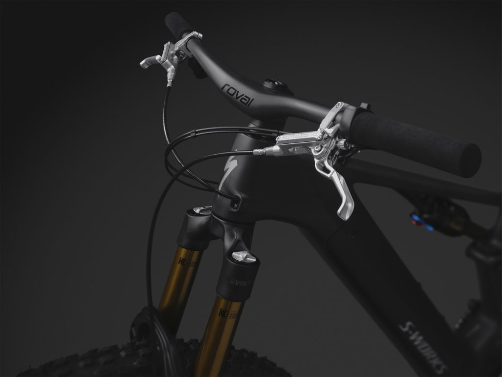

La frenada queda en manos de unos Trickstuff Direttissima de cuatro pistones, con discos de 200 mm delante y 180 mm detrás. También incorpora un conjunto integrado Roval Control SL Rise de 780 mm, una tija telescópica BikeYoke Revive 3.0 y un sillín S-Works Power Mirror con raíles y base de carbono.
