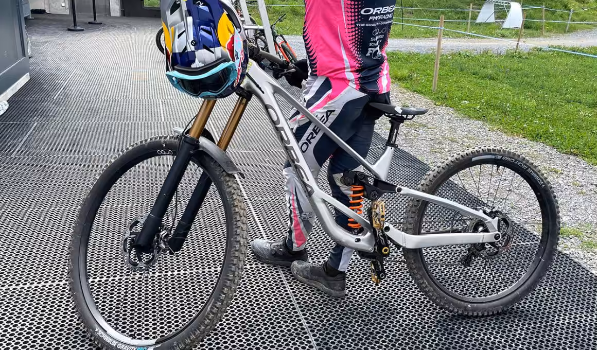

La rueda de 32″ sigue ampliando su campo de pruebas. Después de verla en bicicletas de XC y en algunos prototipos muy llamativos, Martin Maes está experimentando en Val di Sole con una configuración especialmente radical: 32″ delante y 27,5″ detrás sobre una Orbea Rallon DH desarrollada dentro del programa OOLAB.

Ahora, Maes vuelve a ir un paso más allá con una configuración que lleva el concepto mullet hasta el extremo. La bicicleta que está utilizando en los entrenamientos de Val di Sole monta lo que parece ser una rueda delantera de 32″, manteniendo una rueda trasera de 27,5″.
Mullet de 32″
Una rueda de 32″ delante y otra de 27,5″ detrás
La rueda delantera busca superar mejor los obstáculos, mientras que la trasera de 27,5″ conserva la agilidad y la libertad de movimientos
No es la primera vez que vemos una bicicleta con esta combinación. Ya apareció una propuesta similar durante la pasada Sea Otter Classic de Estados Unidos, aunque en aquel caso se probó en un circuito mucho más sencillo y menos exigente que una pista de Copa del Mundo de DH. Val di Sole representa un escenario completamente diferente, con grandes impactos, raíces, rocas, fuertes pendientes y velocidades muy elevadas.
Sobre el papel, una rueda delantera de 32″ puede aportar varias ventajas en descenso. Su mayor diámetro reduce el ángulo de ataque frente a piedras, raíces y agujeros, permitiendo superar los obstáculos con más facilidad. También ofrece una huella de contacto potencialmente mayor, más estabilidad a alta velocidad y una mejor capacidad para conservar la inercia en los tramos más rotos.
Mantener una rueda de 27,5″ detrás compensa parte de los inconvenientes de la rueda delantera de gran diámetro. Permite conservar una trasera más ágil, reactiva y fácil de colocar, además de ofrecer más espacio entre la rueda y el cuerpo del rider en zonas muy inclinadas. También facilita mantener unas vainas más cortas y limita el aumento de peso y de inercias que supondría montar dos ruedas de 32″.
El resultado busca reunir la máxima capacidad de absorción y de paso por encima de los obstáculos en el tren delantero con la manejabilidad de una rueda trasera mucho más pequeña. Es una diferencia de diámetros enorme, mucho mayor que la del mullet convencional, y obliga a trabajar de forma específica en la geometría, las suspensiones y el reparto de pesos.

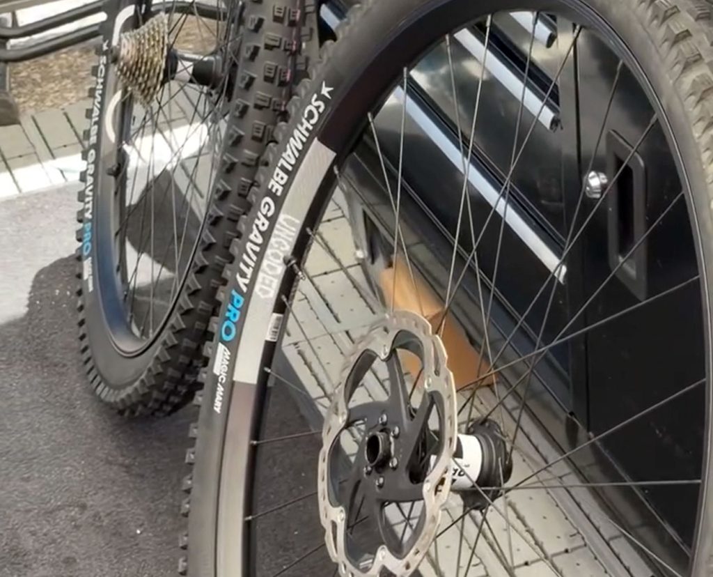

Llanta Oquo de DH en 32″

OQUO también se ha implicado por completo en el proyecto. Las ruedas incorporan la denominación UNCODED, utilizada por la marca vasca para identificar su programa de pruebas y desarrollo. Crear una rueda de 32″ capaz de soportar las cargas de una pista como Val di Sole no consiste simplemente en aumentar el diámetro de una llanta existente. La mayor longitud de los radios, el incremento de las fuerzas sobre la rueda y la necesidad de mantener una rigidez adecuada obligan a diseñar y validar el conjunto específicamente para este uso.

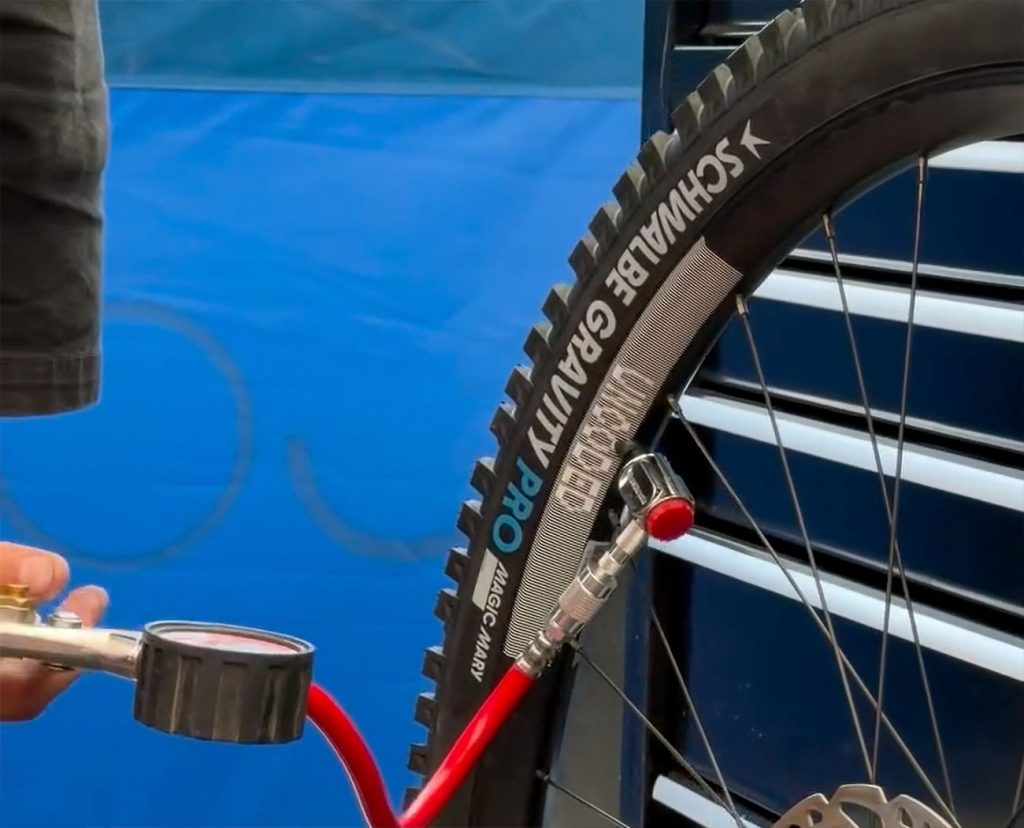

Schwalbe crea una cubierta de DH de 32″
Encontrar una cubierta de 32″ preparada para el DH es mucho más complejo que desarrollar una versión destinada al XC
Schwalbe ha sido otra pieza imprescindible para que Martin Maes pueda realizar esta prueba. El fabricante alemán ha creado una cubierta de 32″ apta para descenso, con la carcasa, el compuesto y la resistencia necesarias para soportar los impactos y las cargas de una pista de DH.

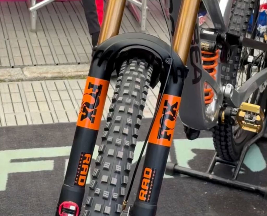

Fox también está involucrada
FOX también ha tenido un papel imprescindible en este experimento. La bicicleta de Martin Maes equipa una FOX 40 identificada con los adhesivos RAD, el programa de desarrollo de la marca estadounidense para probar prototipos y nuevas tecnologías en competición. FOX se ha mostrado especialmente activa durante los últimos días: primero desveló sus nuevas suspensiones Live Valve NEO para XC y, posteriormente, volvió a ganar protagonismo con la aparición de sus primeras horquillas preparadas para ruedas de 32″.
