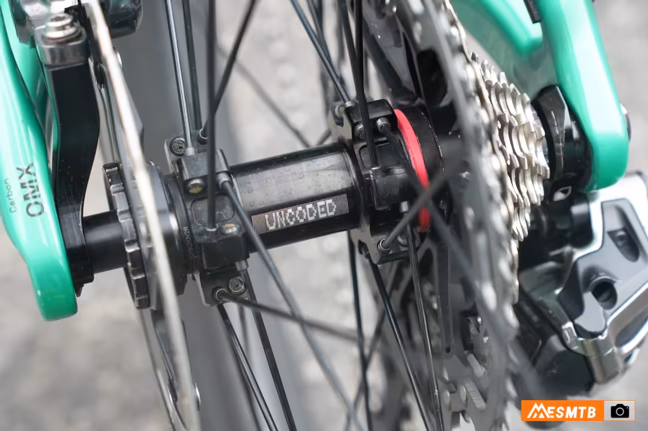

Oquo está aprovechando la competición de máximo nivel para desarrollar la próxima generación de sus ruedas de XC. En ESMTB ya os hemos ido mostrando diferentes prototipos de la marca vasca durante las últimas carreras, pero la configuración que hemos fotografiado en Les Gets parece representar un nuevo paso dentro de ese proceso. Simon Andreassen será el encargado de competir con unas ruedas que estrenan un buje específico para MTB y unos radios de fibra PBO tan sorprendentes por su material como por su apariencia.
Radios PBO, una nueva configuración en pruebas
Los radios PBO son una de las configuraciones que Oquo está probando dentro de su programa Uncoded

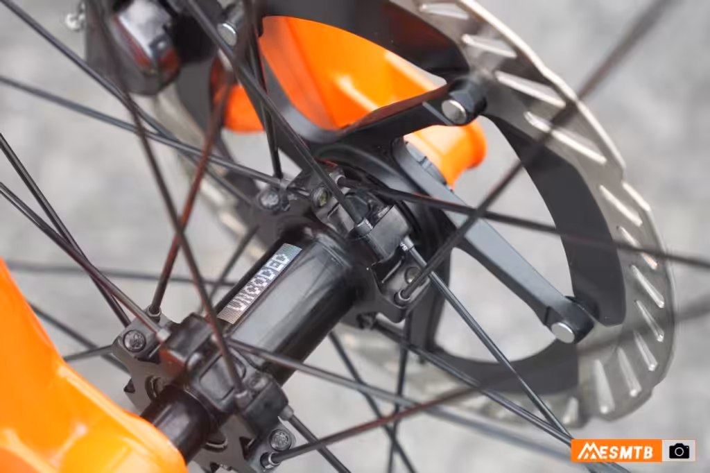

Uno de los elementos diferenciadores de estas ruedas es el uso de radios PBO. Se trata de una de las diferentes configuraciones con las que Oquo está trabajando actualmente para recopilar información tanto durante las sesiones de pruebas como en situaciones reales de competición.
Su presencia en estas ruedas no significa que Oquo haya escogido ya esta solución para un futuro modelo comercial. La marca está probando distintos tipos de radios, llantas, bujes, cabecillas y tensiones dentro de su proceso de desarrollo, y las configuraciones pueden variar de una carrera a otra.
Un nuevo buje Oquo específico para XC
El prototipo incorpora una evolución para XC de la plataforma de bujes propios Q10 de Oquo
Los radios PBO están acompañados por otro componente completamente nuevo. Las ruedas emplean un buje desarrollado por Oquo y creado específicamente para trabajar con este sistema de radios. La marca está probando diferentes prototipos y configuraciones, por lo que el diseño fotografiado en Les Gets tampoco debe interpretarse necesariamente como una versión definitiva.
Es un paso lógico después del lanzamiento del buje Q10 de carretera, desarrollado íntegramente por Oquo y ya utilizado en sus mejores ruedas para esa modalidad. Estas ruedas incorporan una evolución de esa plataforma adaptada al XC y a las necesidades particulares de los radios PBO, reforzando la capacidad de la marca para desarrollar internamente todos los elementos fundamentales de una rueda.
Oquo empezó su camino centrando buena parte de su identidad técnica en el diseño de llantas y en la creación de ruedas completas, pero contar con un buje propio amplía considerablemente sus posibilidades. Ya no necesita adaptar sus diseños a las limitaciones de componentes externos y puede trabajar conjuntamente sobre la llanta, el radiado, las tensiones, los anclajes y el funcionamiento del buje.
