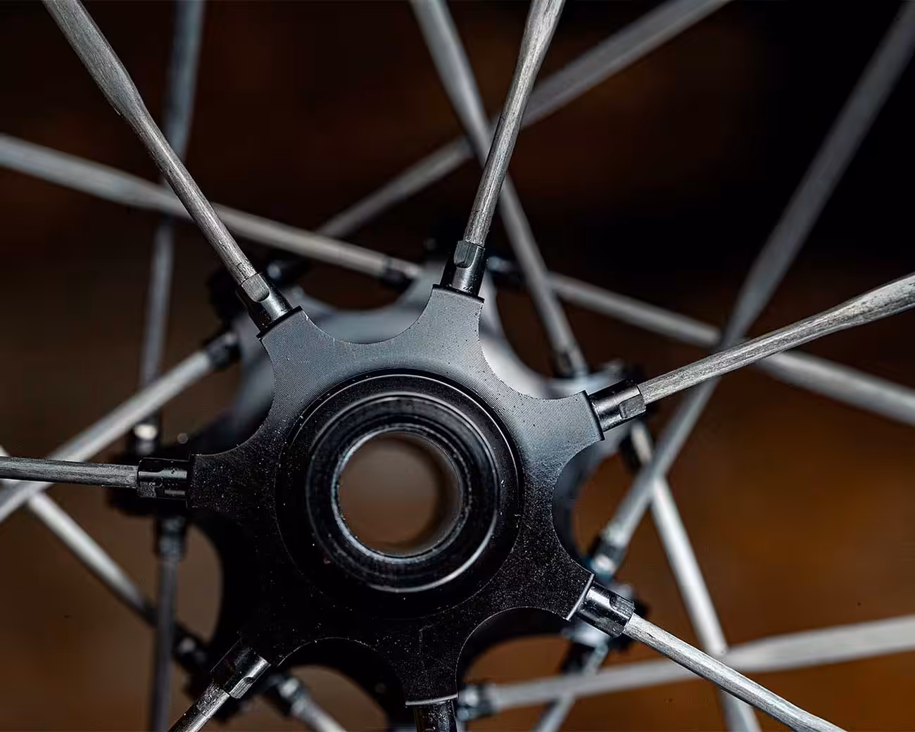

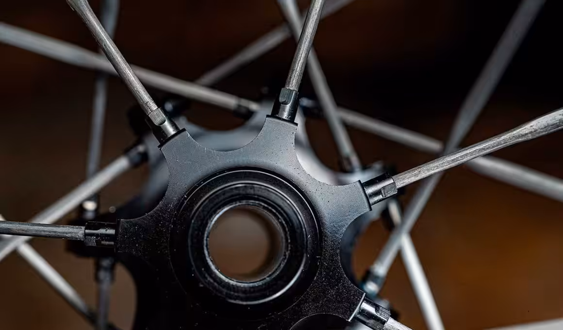

Los radios Vonoa
Ya no hacen falta estructuras con radios pegados
La rigidez adicional puede traducirse en una respuesta más inmediata al acelerar o pedalear de pie, pero no siempre es una ventaja absoluta. Una rueda excesivamente rígida puede resultar incómoda y perder capacidad para mantener el contacto con el asfalto sobre superficies irregulares. Por eso, marcas como Roval destacan que sus radios termoplásticos se han diseñado para conservar cierta capacidad de absorción y evitar el tacto seco asociado a algunas construcciones de carbono.
La reparabilidad también ha sido uno de los principales obstáculos históricos. Las primeras ruedas con radios de carbono solían emplear estructuras pegadas o completamente integradas, de modo que una avería podía implicar sustituir o enviar a reparar la rueda completa. Los sistemas actuales de Newmen, OQUO, Roval, Hunt, Tune o Elitewheels utilizan radios independientes y tensionables, acercando su mantenimiento al de una rueda tradicional.

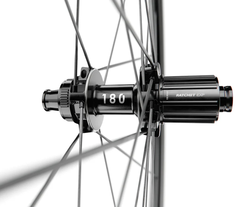

Bujes para radios de carbono

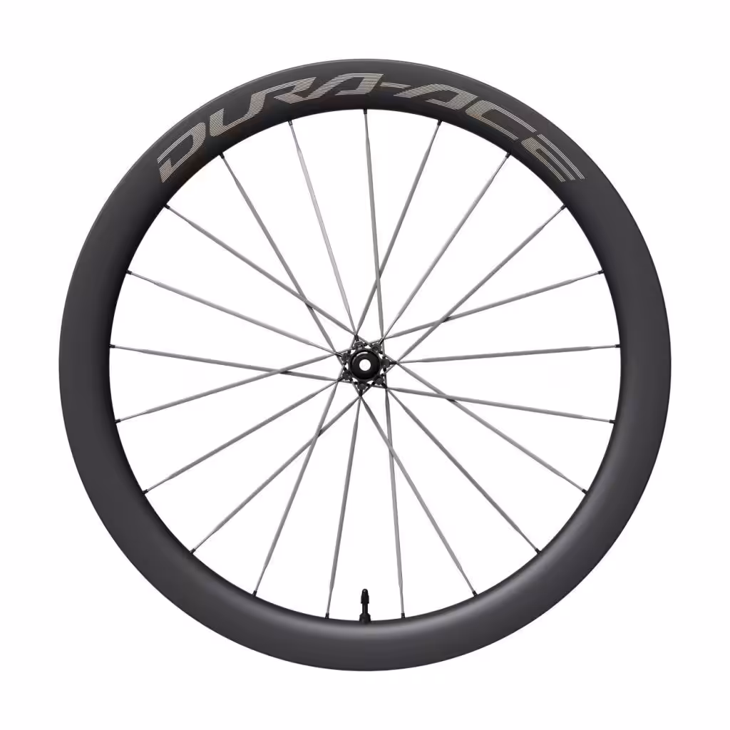

Shimano Dura-Ace WH-R9370: el paso definitivo
Apuesta por los radios de carbono a lo grande
Shimano ha introducido radios de carbono en todas las ruedas convencionales de la nueva familia Dura-Ace WH-R9370. La gama incluye perfiles de 36, 50 y 60 mm, además de una rueda delantera C99 y una lenticular trasera para contrarreloj y triatlón.
Las Dura-Ace C36 se quedan en 1.172 gramos, 178 gramos menos que sus predecesoras, mientras que las C50 pesan 1.302 gramos y recortan 159 gramos. Shimano también ha adaptado el número y el tipo de radio a cada modelo: las C36 emplean 18 radios delante y 21 detrás, las C50 utilizan 21 en cada rueda y las C60 pasan a 21 delante y 24 detrás. Todas tienen llanta con gancho, 23 mm de ancho interno y están optimizadas para cubiertas de 28 a 30 mm.
Más allá del ahorro de peso, su relevancia reside en quién adopta la tecnología. Shimano suele ser conservadora en componentes que deben soportar un uso intensivo, una enorme exposición en competición y una distribución global. Que haya elegido radios de carbono para sustituir los radios metálicos de las anteriores Dura-Ace supone una validación especialmente importante.

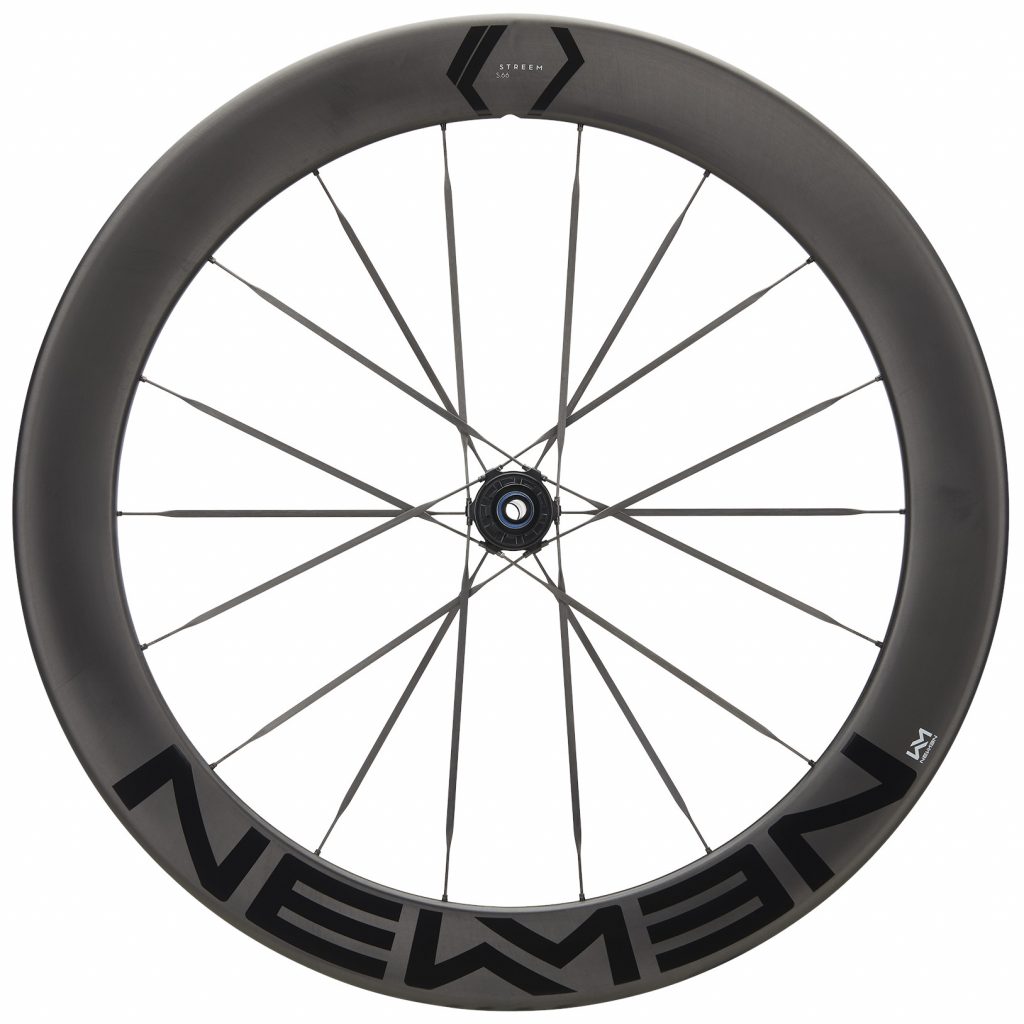

Newmen Streem VONOA
Una de las marcas que más apuesta por ellos
Newmen fue una de las marcas que más contribuyó a normalizar esta tecnología en el pelotón profesional. Sus radios VONOA pueden sustituirse y ajustarse de forma similar a un radio tradicional, una característica clave para equipos y usuarios que no quieren renunciar a la posibilidad de reparar una rueda.
Su catálogo Streem cubre prácticamente todos los usos. Las Climbing combinan perfiles de 35 y 38 mm y tienen un peso próximo a 1.030 gramos. Las Allround utilizan perfiles de 49 y 54 mm y pesan alrededor de 1.300 gramos, mientras que las Sprint de 60 y 66 mm se quedan por debajo de 1.355 gramos.
Las ruedas delanteras emplean únicamente 15 radios y las traseras 18, lo que permite reducir peso y superficie frontal. Newmen ofrece además versiones de los mismos modelos con radios de acero, facilitando la comparación entre ambas construcciones.

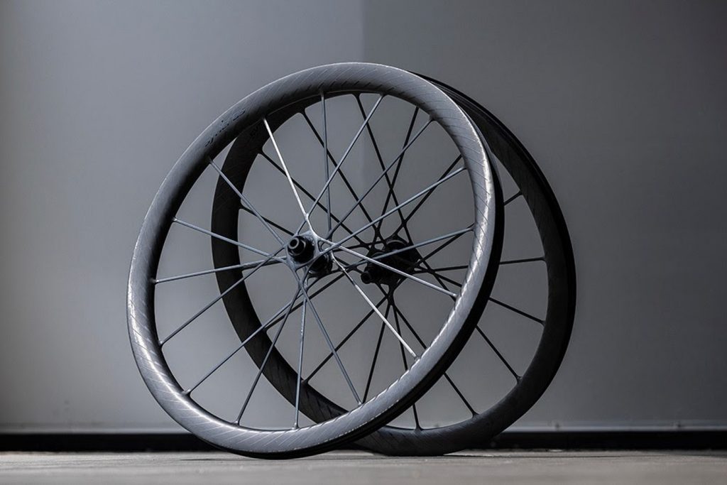

Scope Artech
Una marca poco conocida en España
Las Scope Artech son uno de los ejemplos más extremos de lo que permite esta tecnología. Las Artech 4 combinan llantas de 45 mm con radios Carbonlite Aerospokes y un elaborado buje fabricado mediante impresión 3D. El resultado es un peso declarado de solo 1.120 gramos.
Las Artech 6 aumentan el perfil hasta 65 mm y, aun así, pesan únicamente 1.244 gramos. Scope ofrece también variantes orientadas específicamente a la competición y a la máxima reducción de resistencia aerodinámica. Su precio, cercano a los 4.000 euros, deja claro que se trata de una propuesta situada en lo más alto del mercado.

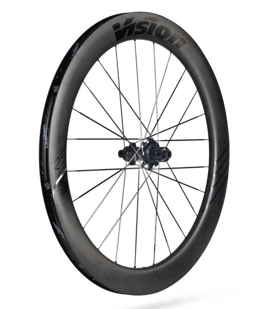

Vision es otra marca con una enorme presencia en el WorldTour que ya ha adoptado esta solución. La gama Metron RS está disponible con perfiles de 37, 45 y 60 mm, llantas con 23 mm de ancho interno y radios planos de carbono.
Las Metron 37 RS pesan unos 1.220 gramos, las Metron 45 RS se sitúan alrededor de 1.275 gramos y las Metron 60 RS alcanzan aproximadamente 1.390 gramos. Todas emplean bujes V-1000 con un sistema de engranaje de 72 dientes y radios que pueden tensarse mediante cabecillas internas.

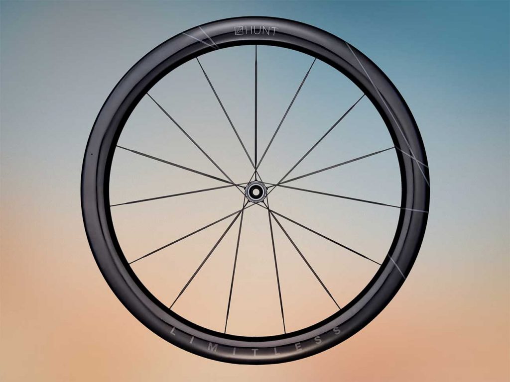

Hunt 4AM y 5AM Limitless
Otra marca poco conocida en España
Hunt ofrece varias ruedas con radios de carbono, pero las más avanzadas son las 4AM y 5AM Limitless presentadas en 2026. Ambas utilizan radios VONOA Ti_UD de solo 1,7 gramos cada uno.
Las 4AM combinan perfiles de 49,5 y 47 mm y pesan 1.156 gramos. Las 5AM están más orientadas a la máxima velocidad, con perfiles de 58 y 55 mm y un peso declarado de 1.212 gramos. Hunt también mantiene en su catálogo opciones Limitless de 48 y 60 mm con radios de carbono a precios inferiores.

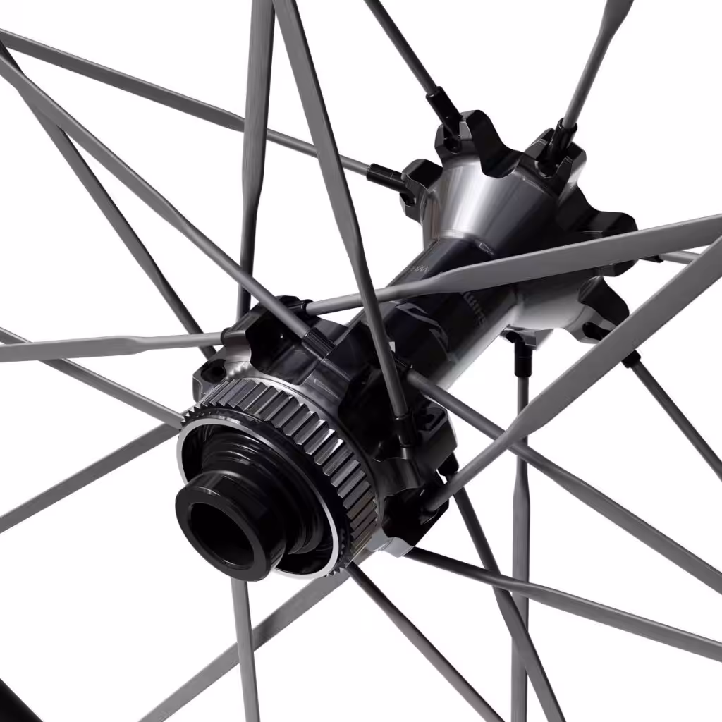

Tune ha presentado prácticamente al mismo tiempo que Shimano sus nuevas Nano CS Road. Estarán disponibles con perfiles de 35, 45 y 60 mm, llantas con gancho de 24 mm de ancho interno y 20 radios de carbono.
La particularidad se encuentra en el anclaje del radio al buje. Tune utiliza una cavidad mecanizada de forma esférica que permite al radio orientarse ligeramente para alinearse con la carga, reduciendo las tensiones laterales en sus extremos.
Las Nano CS Road 35 pesan 1.180 gramos y la gama parte de unos 3.200 dólares. La coincidencia de este lanzamiento con las nuevas Dura-Ace refuerza todavía más la sensación de que los radios de carbono son una de las grandes tendencias técnicas de 2026.
