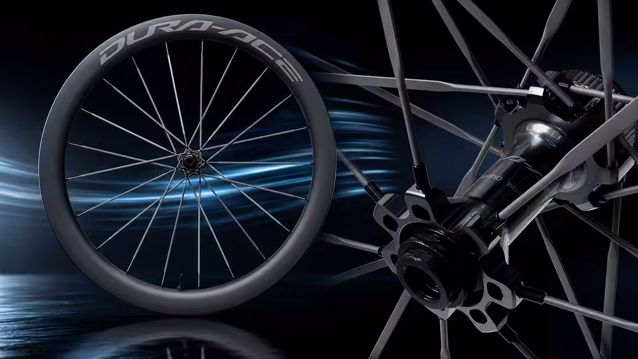

Las nuevas Dura-Ace estrenan radios de carbono desarrollados por Shimano y disponibles con dos perfiles diferentes. Los denominados Aero tienen unas dimensiones de 4 x 1,1 mm, mientras que los Super Aero alcanzan 5,2 mm de ancho y reducen su grosor hasta 0,8 mm.
La cantidad, el perfil y la distribución de estos radios cambian en función de cada rueda. De esta forma, Shimano puede ajustar de manera conjunta la rigidez, la flexibilidad y la resistencia aerodinámica para ofrecer un comportamiento específico en cada modelo.

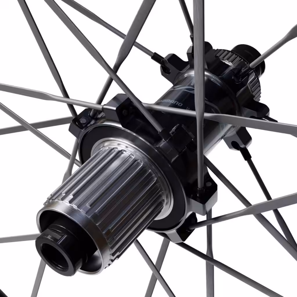

Bujes

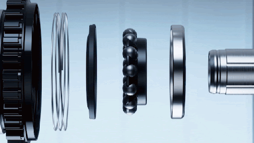

Shimano mantiene los bujes de cono y cazoleta
Shimano reivindica su sistema de cono y cazoleta frente a los rodamientos de cartucho
Mientras buena parte del mercado utiliza rodamientos sellados de cartucho, Shimano continúa apostando por su conocido sistema ajustable de cono y cazoleta. La marca sostiene que esta construcción permite optimizar el ajuste una vez instalada la rueda y mantener una rotación más suave cuando el buje recibe fuerzas procedentes de varias direcciones.
En sus pruebas, realizadas aplicando simultáneamente una carga vertical de 500 N, una fuerza de pedaleo de 200 N y una fuerza de sujeción del eje pasante de 5.000 N, el nuevo sistema de cono y cazoleta registró un par de rotación un 30% inferior al de un buje equipado con rodamientos de cartucho convencionales.
La novedad es que ahora las cazoletas de los rodamientos son reemplazables, facilitando la reparación y prolongando la vida útil del buje. Shimano también anuncia una mejora de la impermeabilidad y de la durabilidad a largo plazo.

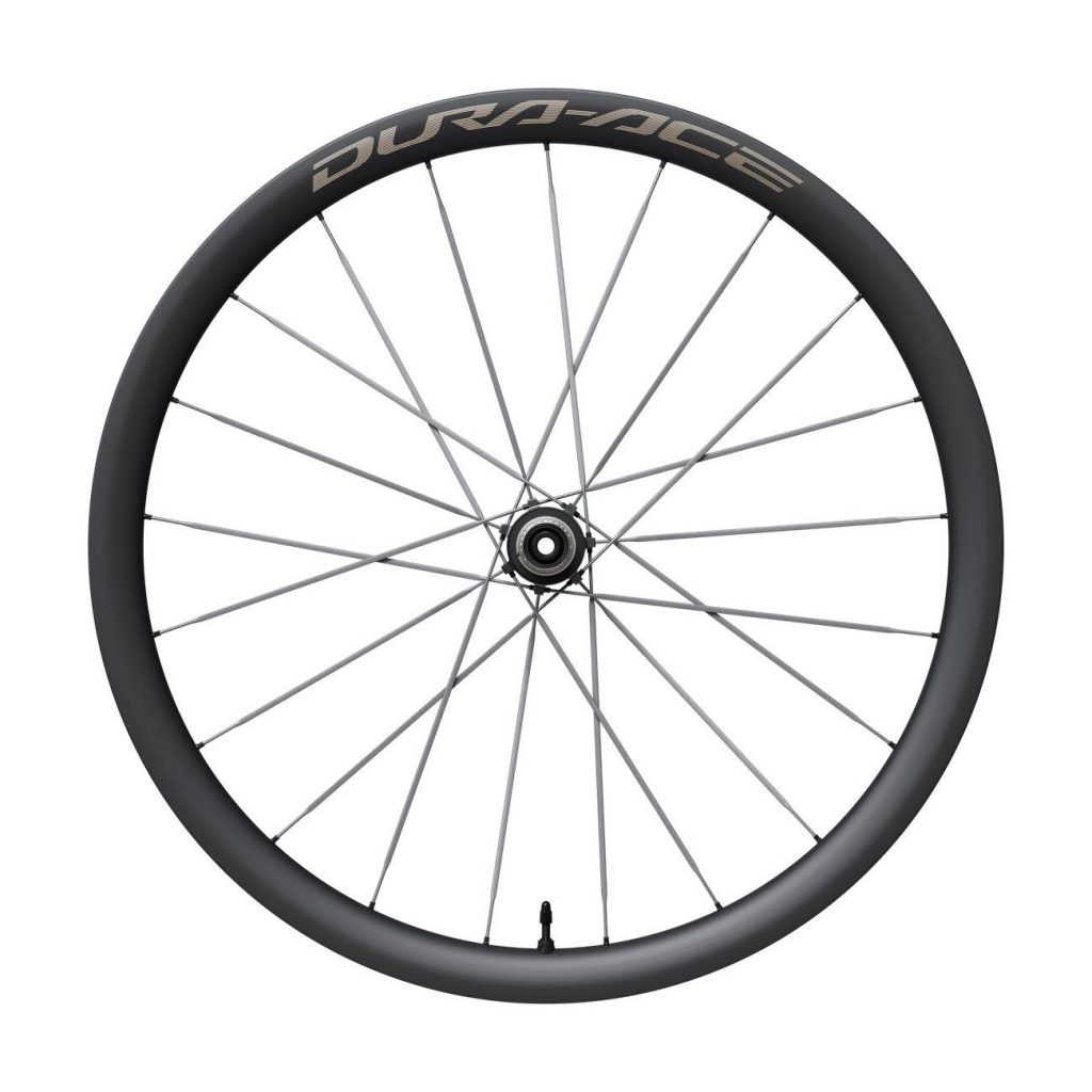

Las WH-R9370-C36-TL son la opción destinada a los escaladores y a los recorridos con grandes desniveles. El juego pesa 1.170 gramos y utiliza 18 radios en la rueda delantera y 21 en la trasera. Ambas tienen un ancho exterior de 29,4 mm.
Es un ahorro de 180 gramos respecto a las anteriores C36, una diferencia especialmente relevante en un modelo cuyo objetivo es ofrecer agilidad durante las aceleraciones y cambios de ritmo en subida.

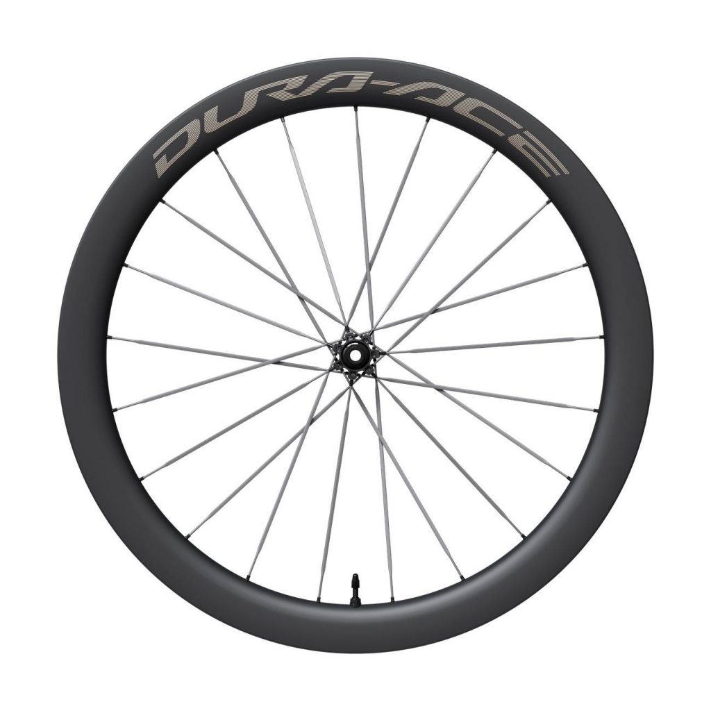

Shimano Dura-Ace C50
Shimano Dura-Ace C50: la alternativa polivalente
Las WH-R9370-C50-TL buscan el punto de equilibrio entre peso, rigidez y aerodinámica. Con 1.302 gramos por juego, son 159 gramos más ligeras que sus predecesoras y utilizan 21 radios de carbono Aero tanto delante como detrás.
Por su perfil y peso, están llamadas a convertirse en la elección habitual para las etapas y carreras con terrenos variados, donde se combinan ascensiones, descensos y largos tramos a alta velocidad.

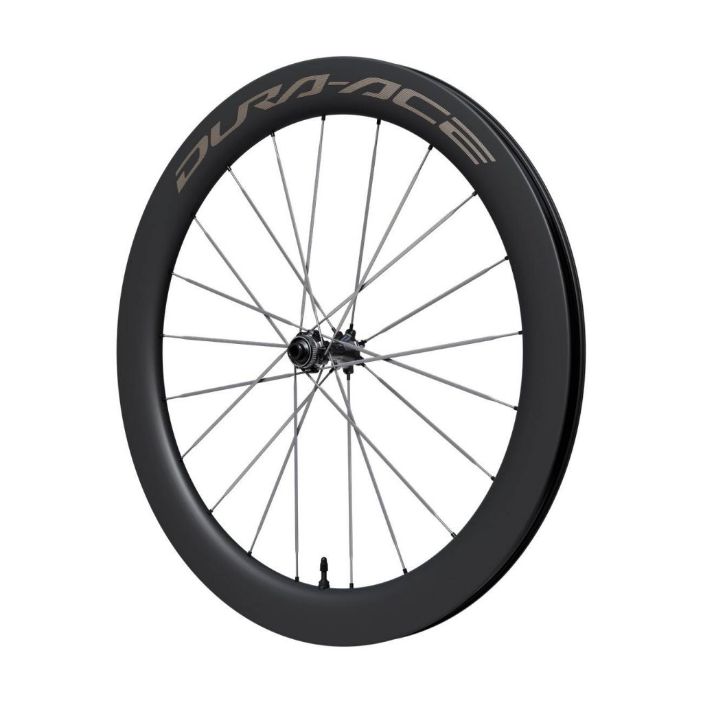

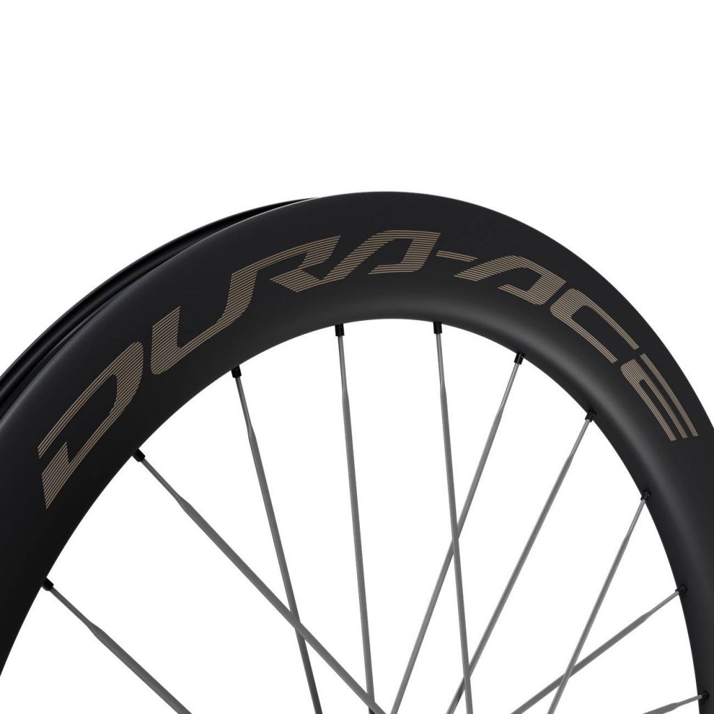

Shimano Dura-Ace C60: 1.389 gramos para los días más rápidos
Las WH-R9370-C60-TL están orientadas a etapas llanas, escapadas y llegadas al sprint. Pesan 1.389 gramos, lo que supone una rebaja de 220 gramos respecto a la generación anterior.
La rueda delantera monta 21 radios Aero, mientras que la trasera aumenta la cifra hasta 24 para soportar mejor las fuerzas generadas durante los sprints. Es una configuración pensada para priorizar la rigidez lateral y mantener la velocidad sin que el aumento del perfil se traduzca en un peso elevado.

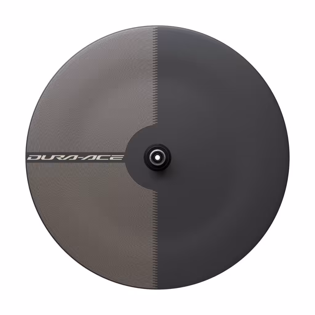

La nueva WH-R9370-C99-TL-F tiene una llanta de 99 mm, un ancho exterior de 35,2 mm y 16 radios de carbono Super Aero. Su peso es de 792 gramos y ha sido desarrollada para esfuerzos sostenidos a alta velocidad en pruebas de contrarreloj y triatlón.
Puede combinarse con la WH-R9370-D-TL-R, una rueda trasera lenticular con una construcción completamente cerrada y un peso declarado de 987 gramos. Su perfil también ha sido desarrollado mediante simulaciones aerodinámicas para funcionar como parte de un conjunto junto a la C99 delantera.
WH-R9370-D-TL-R,
