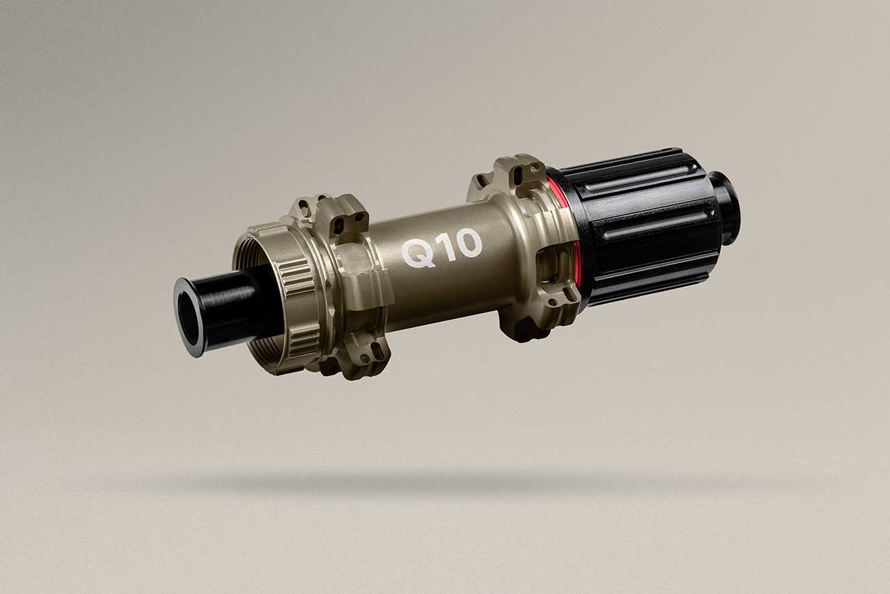

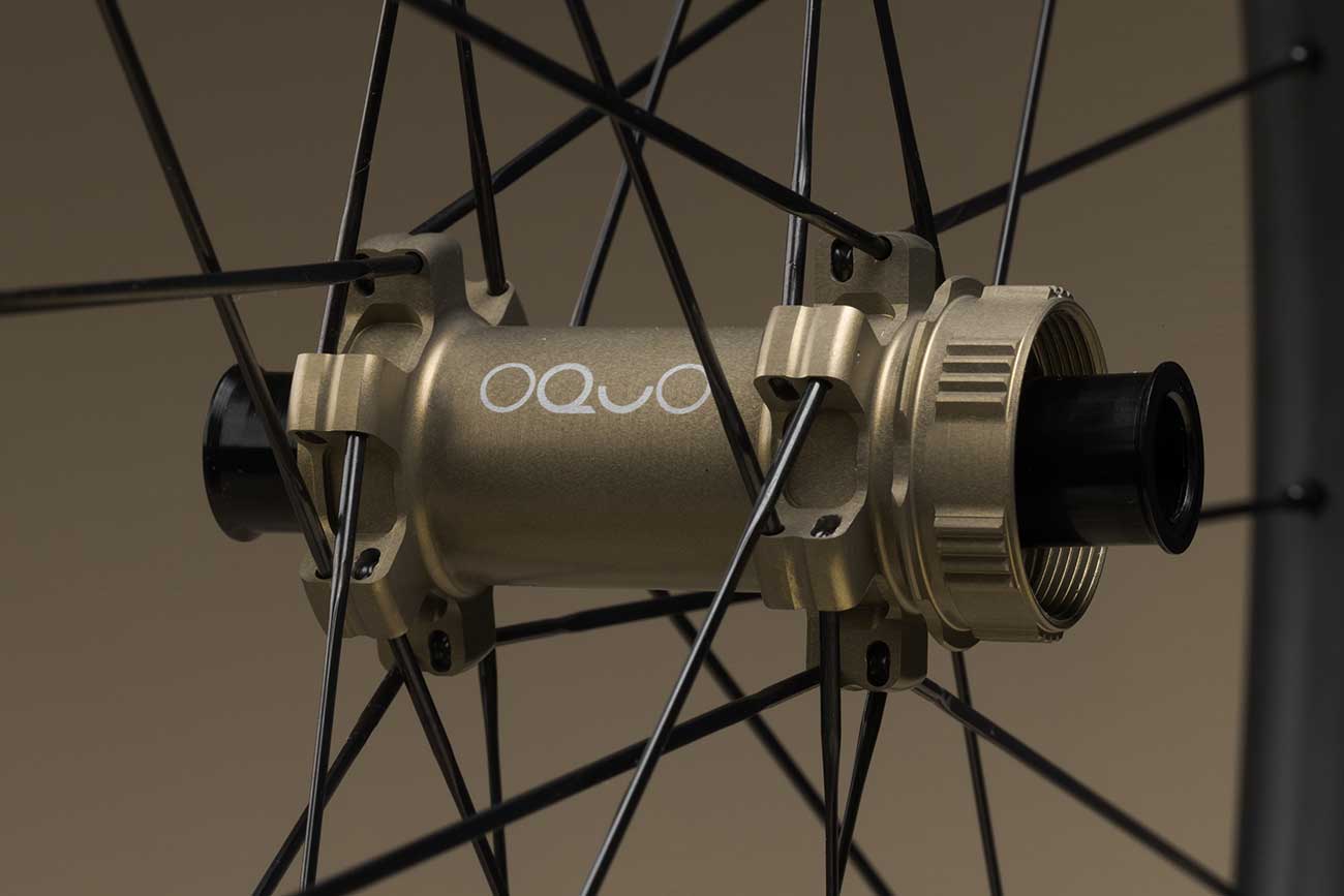

Por primera vez, Oquo incorpora un buje de desarrollo 100 % propio, fabricado en su sede de Markina-Xemein. El Q10 representa un hito técnico y de autonomía industrial para la joven marca, que hasta ahora recurría a componentes de terceros. Este nuevo buje no solo refuerza la identidad de producto Oquo, sino que eleva el rendimiento general del conjunto gracias a un diseño que prioriza la precisión, la durabilidad y la eficiencia.
Buje Oquo Q10
Sistema ratchet y peso muy competitivo
Entre sus características más destacadas se encuentran:

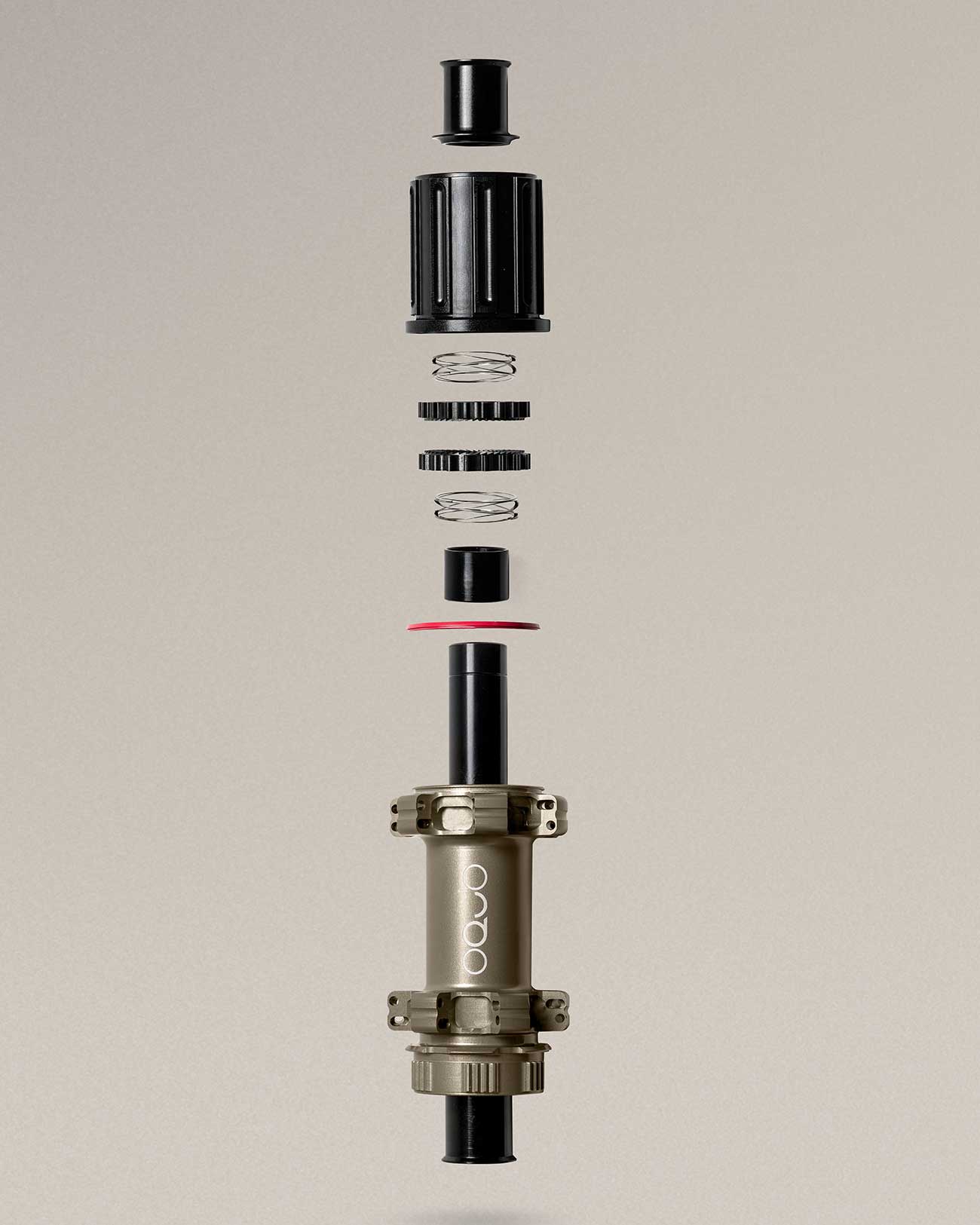

  • Cuerpo completamente mecanizado CNC a partir de una sola pieza de aluminio 7075 T6 de grado aeroespacial.

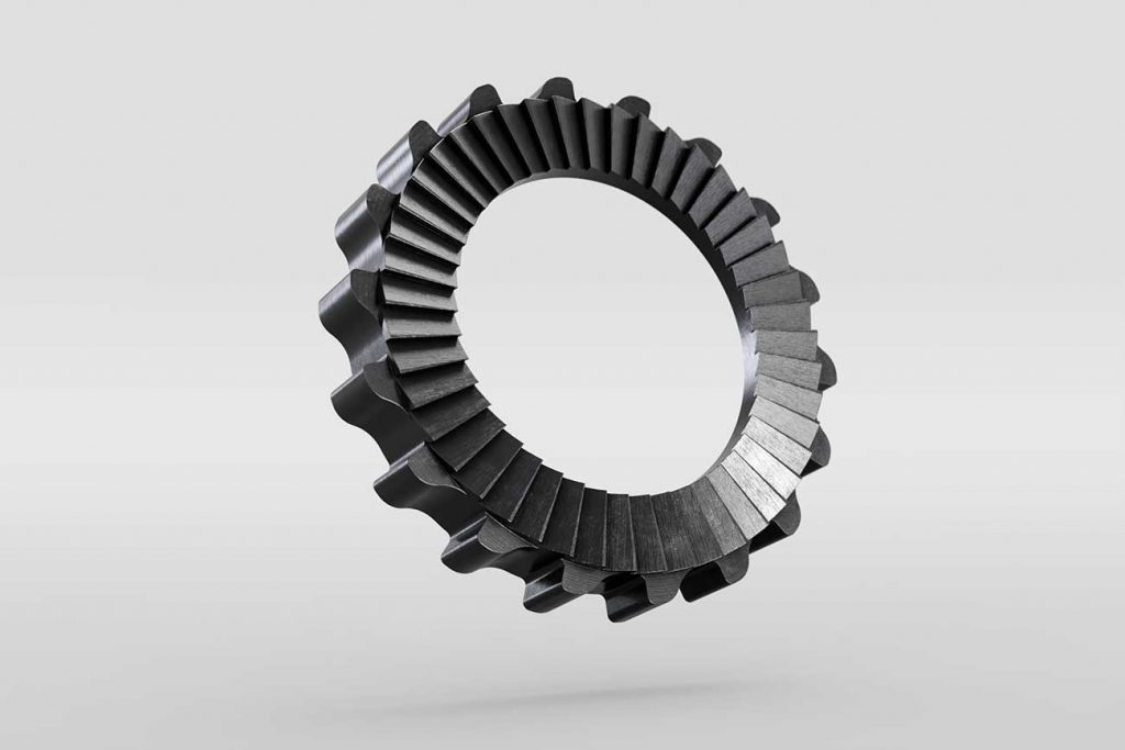

  • Sistema SHARK RATCHET de 45 dientes con tratamiento cerámico anti-fricción, que ofrece un acoplamiento de solo 8º para una respuesta inmediata.
  • Rodamientos personalizados de baja fricción, sellados para máxima durabilidad y preparados para condiciones extremas.
  • Mantenimiento sin herramientas, gracias a un diseño sin piezas roscadas que permite desmontarlo a mano con facilidad.
  • Compatibilidad dual con Shimano y SRAM, mediante un cambio sencillo de núcleo.
  • Sellado extremo contra agua y polvo, ideal para el uso en gravel o en condiciones exigentes.
Con solo 175 g en la versión trasera y 104 g en la delantera, el Q10 se sitúa entre los bujes más ligeros del mercado.

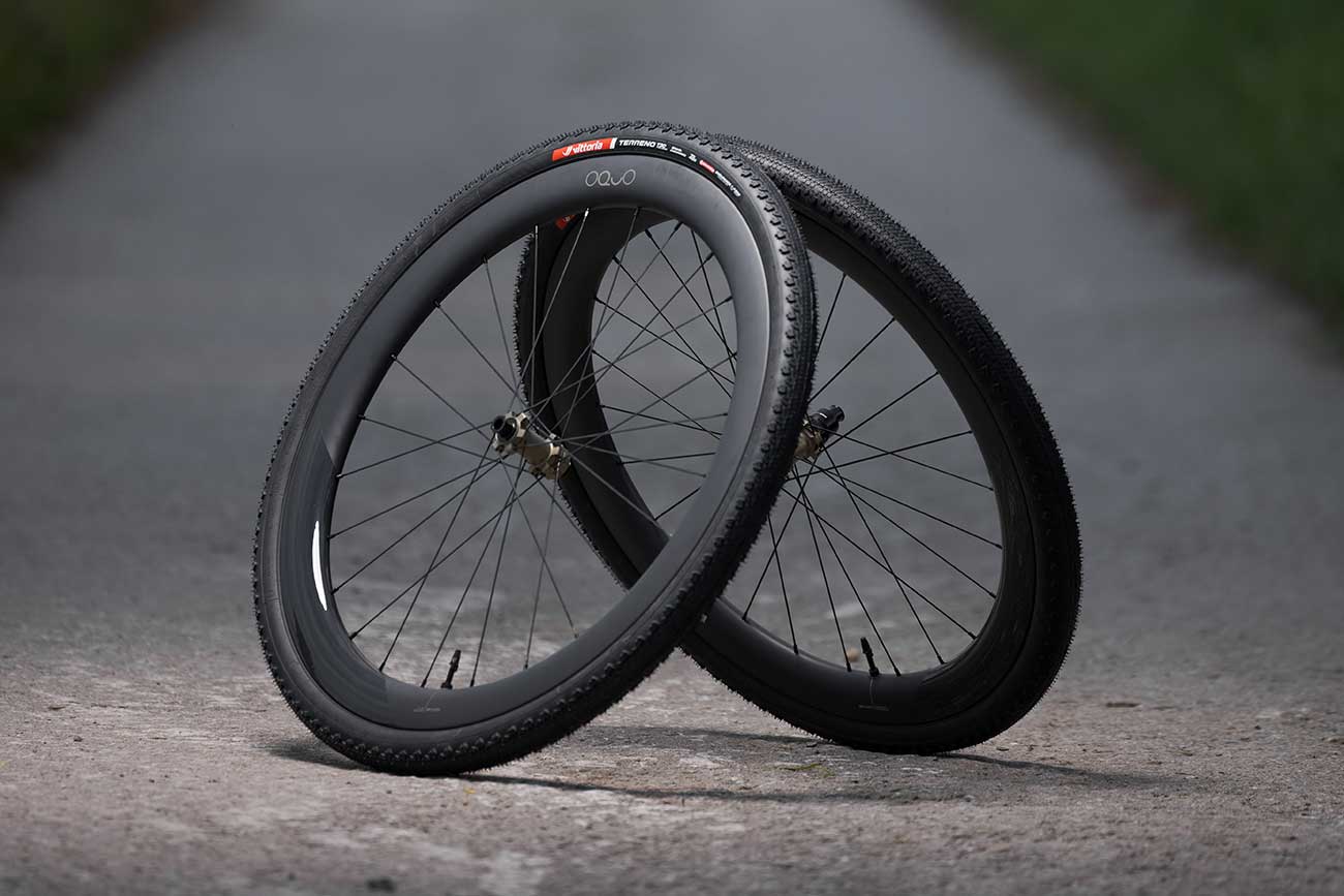

El modelo RP50 LTD ha sido concebido como la rueda más polivalente dentro del segmento de alto rendimiento, orientada a competiciones de gravel, pavé y asfalto irregular. Con un peso de solo 1.421 g por juego y un perfil aerodinámico optimizado, combina ligereza, rigidez y una notable absorción de irregularidades gracias a su mayor ancho interno y compatibilidad con cubiertas más anchas.

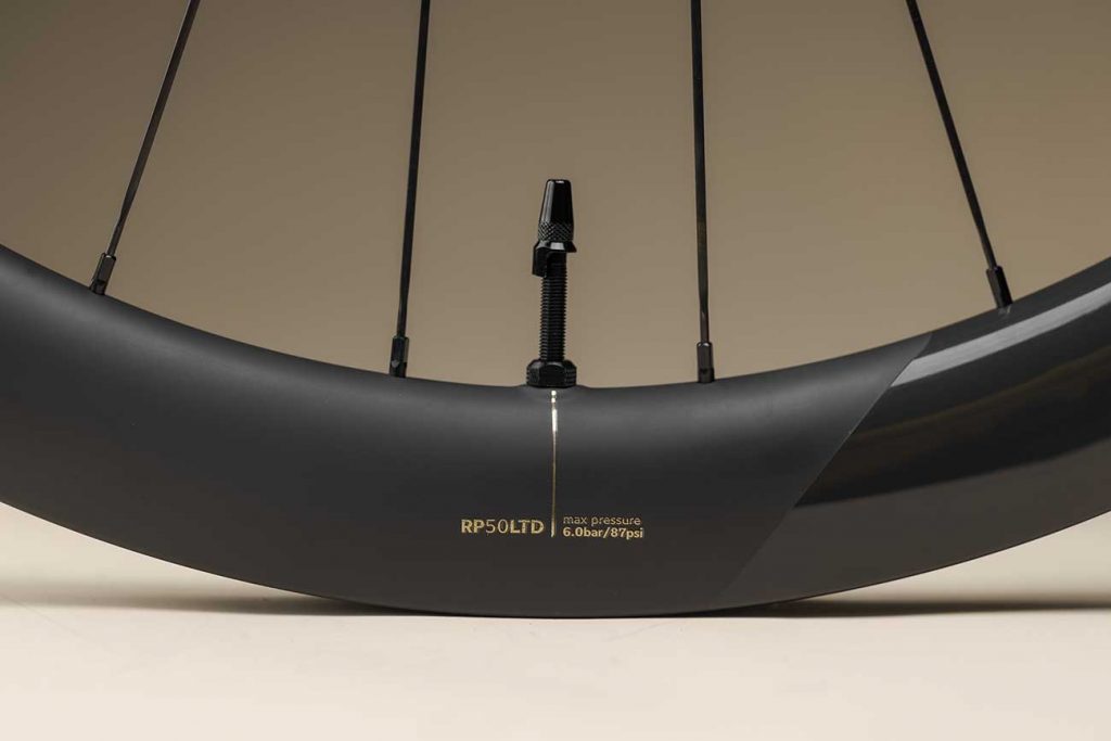

RP50 LTD
Llanta de 50 mm de alto y 25 mm de ancho interno
Sus principales características:
  • Llanta de carbono con diseño mini-hook, que mejora la compatibilidad con cubiertas tubeless y optimiza la aerodinámica.
  • Ancho interno de 25 mm
  • Perfil de 50 mm, que proporciona una excelente penetración aerodinámica sin comprometer el control lateral.
  • Radios SAPIM CX-RAY con anclaje straight-pull, que refuerzan la eficiencia en la transmisión de potencia.
  • Buje Q10 como núcleo del conjunto, aportando fiabilidad, peso contenido y respuesta inmediata en entornos exigentes.
Con estas especificaciones, la RP50 LTD es una opción ideal para ciclistas de gravel que buscan el equilibrio perfecto entre velocidad y robustez. Su PVP es de 2.399 €.
