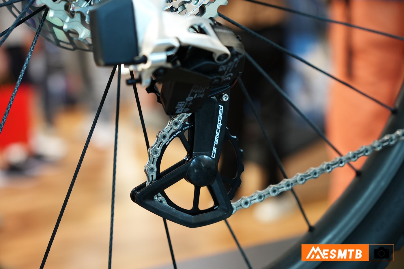

CeramicSpeed OSPW

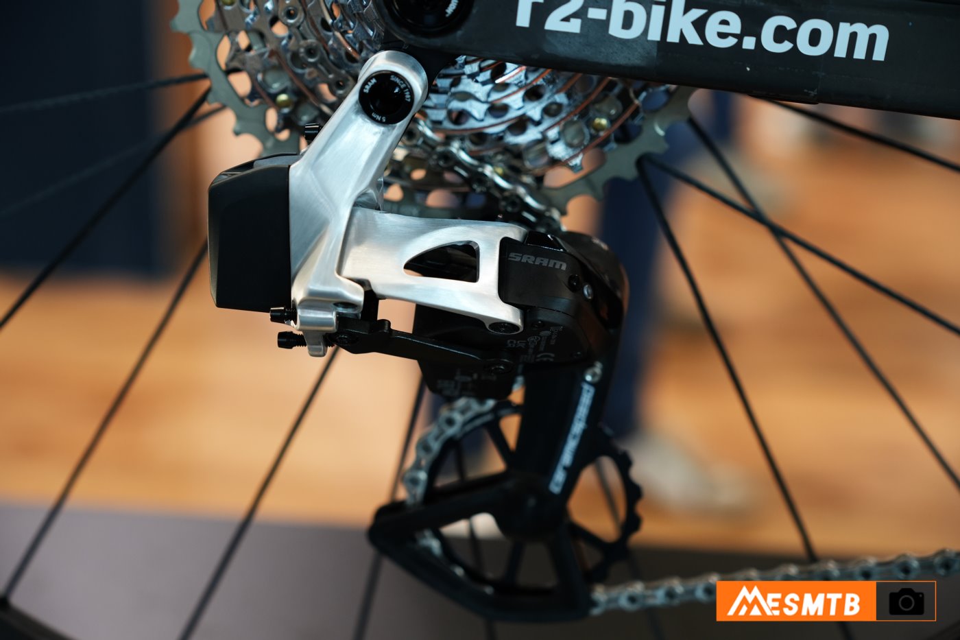

El cambio es un SRAM Red XPLR personalizado

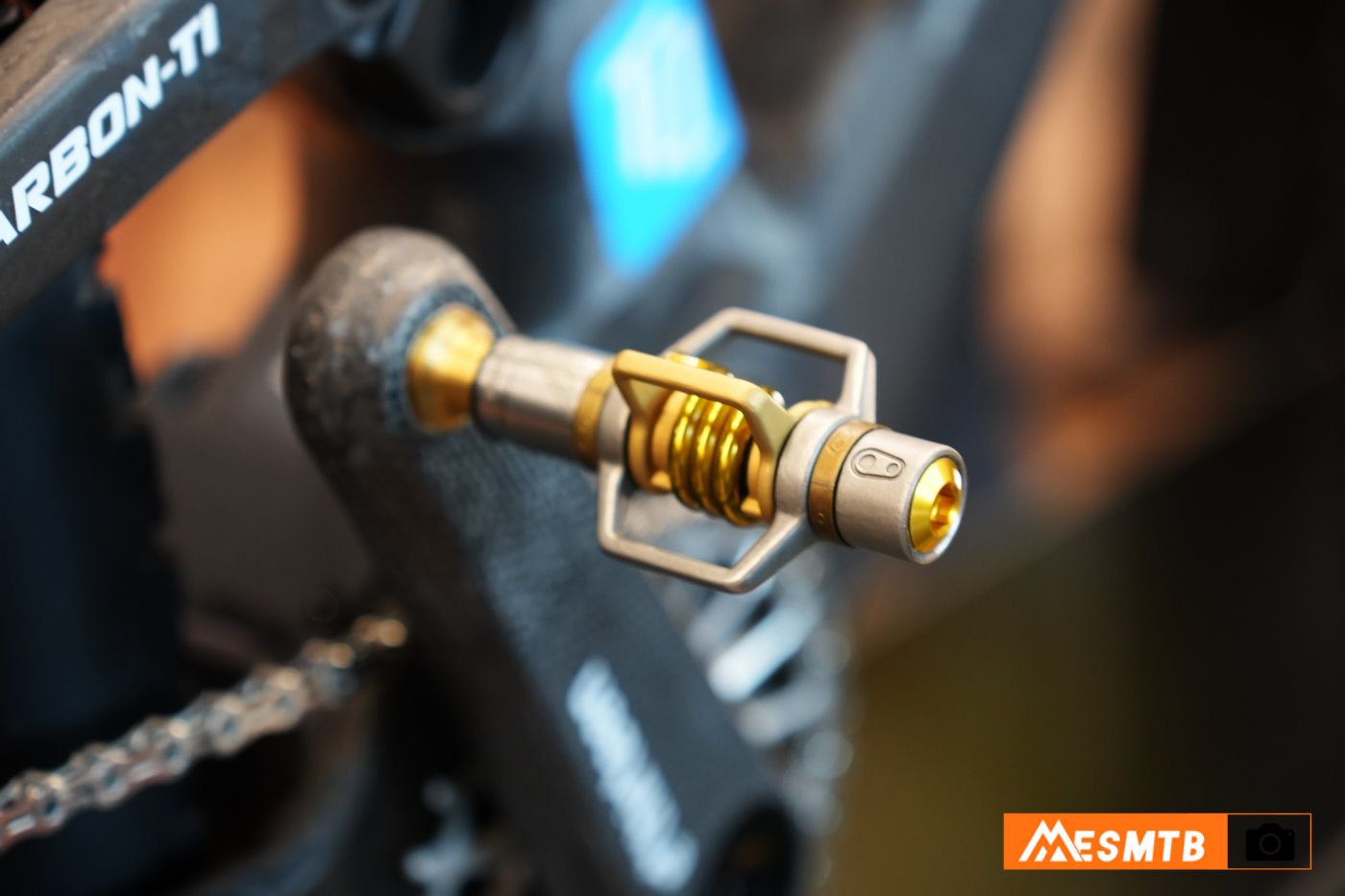

Los pedales más ligeros que puedes poner con un funcionamiento «normal» son los crankbrothers eggbeater 11 Ti

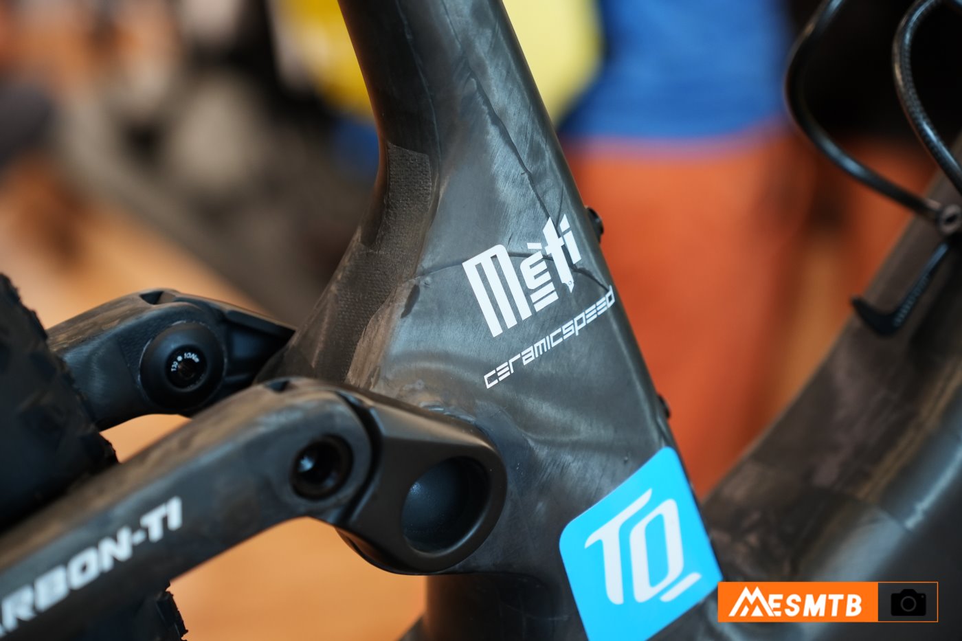

La Scott Lumen eRide 900 SL de Dangerholm usa el motor TQ HPR50

El cuadro de la Scott Lumen eRide 900 SL de Dangerholm al desnudo

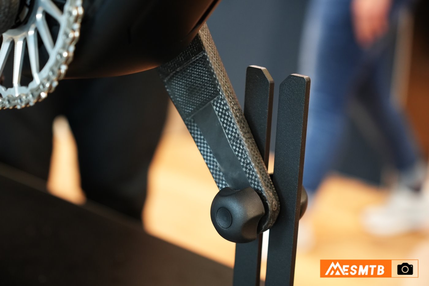

Las bielas E13 han pasado por un proceso de «lijado» y pulido que les ha dejado las fibras al aire y una estética brutal

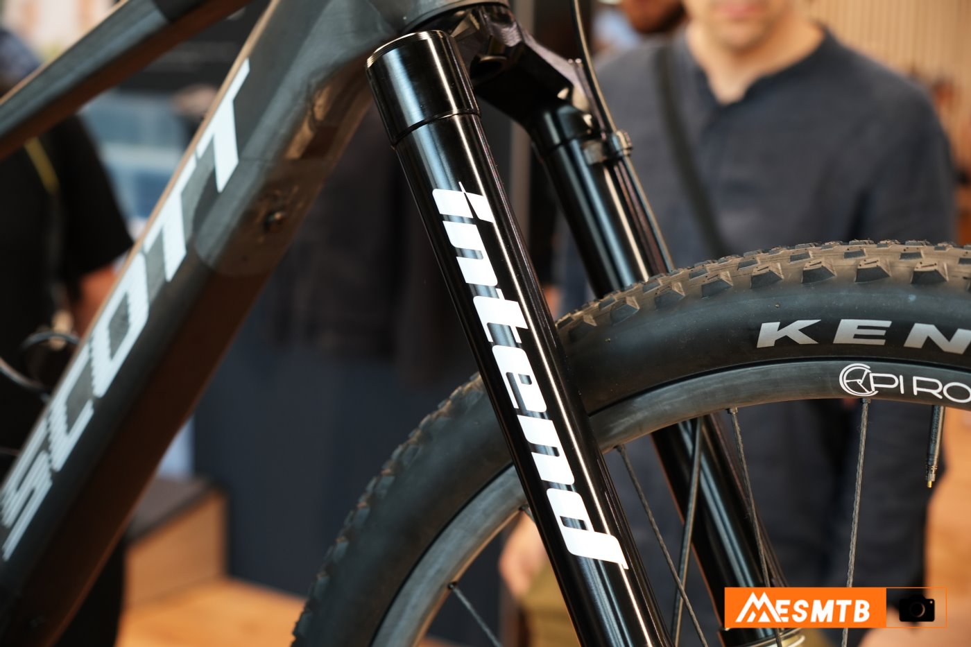

Como no, horquilla Intend

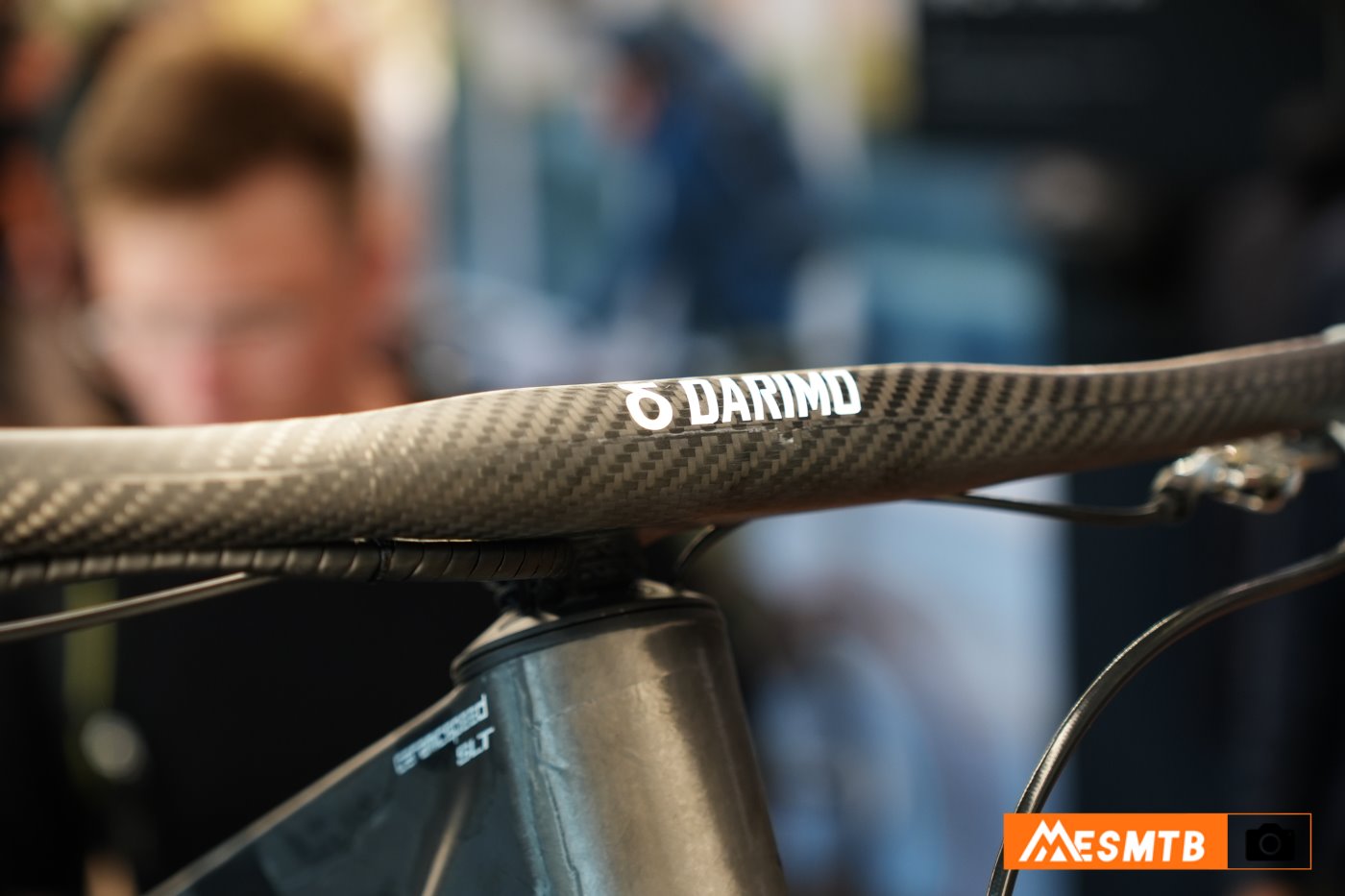

El manillar integrado es de Darimo, un toco español en este montaje

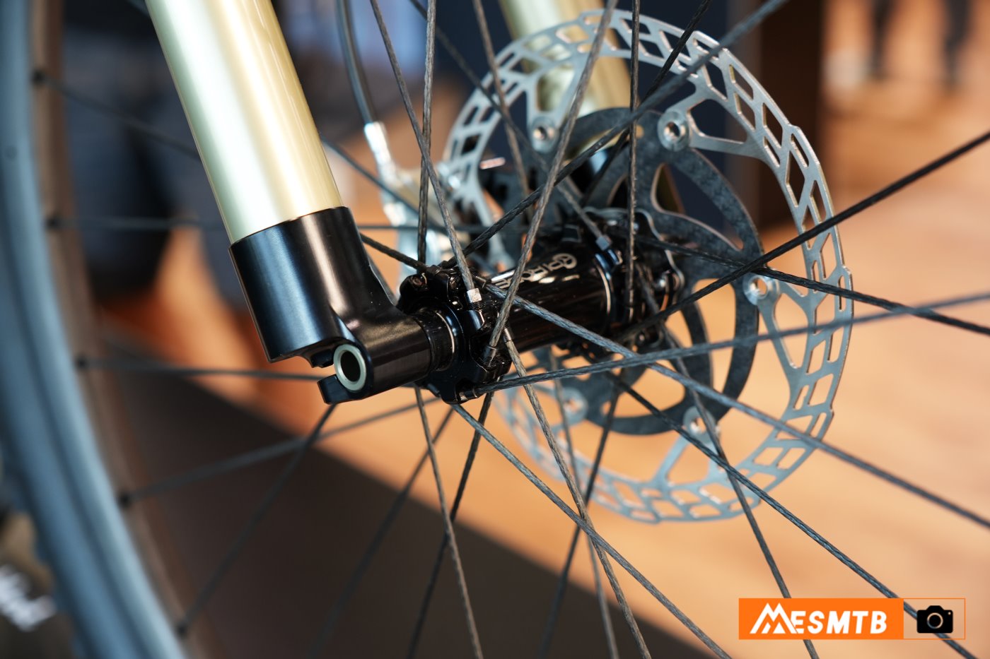

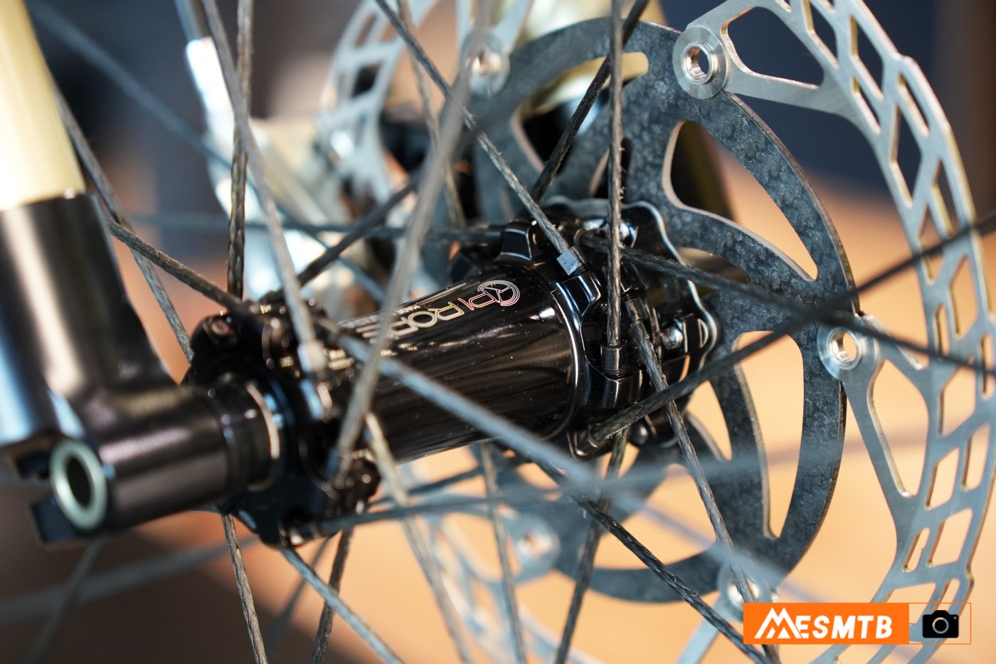

Los bujes de Pi-Rope. Las ruedas son un punto clave en el bajo peso de este modelo.

  • Horquilla Intend Samurai de 130 mm de recorrido
  • Manillar Darimo Epsilon de -12º, 70 mm de potencia y 740 mm de ancho

  • Bielas: e13 Race Carbon de 170 mm

  • Pedales crankbrothers Eggbeater 11 Ti

  • Ruedas Pi Rope Light premium
  • Llantas Duke Lucky Jack SLS4 Ultra 28
  • Bujes NONPLUS para Pi Rope
