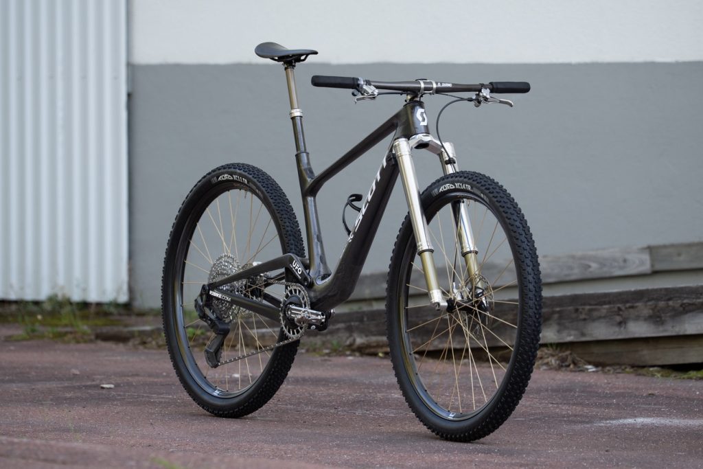

Dangerholm se marcó el objetivo de bajar de los 9 kg sin comprometer el rendimiento ni la durabilidad
Dangerholm ha convertido la nueva Scott Spark RC SL en una espectacular bicicleta de menos de 9 kg. Una preparación extrema que combina un cuadro de carbono pulido durante cinco días, suspensiones RockShox Flight Attendant, ruedas de solo 949 gramos y una larga lista de componentes exclusivos o modificados.
La presentación de una nueva generación de la Scott Spark RC no estaría completa sin una preparación firmada por Dangerholm. El especialista sueco lleva una década creando algunas de las bicicletas más ligeras y llamativas del mundo, y su último proyecto parte de la nueva Scott Spark RC SL para intentar construir, según sus propias palabras, la bicicleta de XC perfecta.
El resultado final se queda en 8,99 kg en talla L. Una cifra especialmente destacada teniendo en cuenta que hablamos de una bicicleta con 120 mm de recorrido, tija telescópica, potenciómetro, neumáticos de 2,35”, frenos con discos de 180 y 160 mm y suspensión electrónica RockShox Flight Attendant.

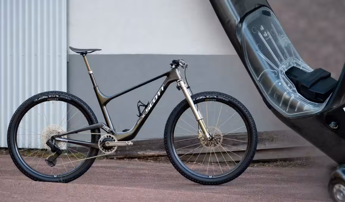

Por ejemplo, no ha instalado el sistema de guiado de cables Syncros Octopus ni el compartimento Save-the-Day destinado a transportar herramientas y repuestos dentro del cuadro. Ambos elementos pueden añadirse posteriormente sin necesidad de modificar la bicicleta.

El cuadro Scott Spark RC HMX-SL utilizado pesa 1.446,6 gramos en talla L, incluyendo toda la tornillería y los elementos necesarios para su funcionamiento. Junto con el amortiguador RockShox SIDLuxe Flight Attendant y su batería, el conjunto alcanza los 1.799 gramos.
Dangerholm destaca que esta cifra es prácticamente idéntica a la del cuadro de 100 mm empleado en 2017 para crear su Scott Spark RC de 7,33 kg, considerada en aquel momento la bicicleta de doble suspensión de 29” más ligera del mundo. La diferencia es que la nueva plataforma ofrece más recorrido, una geometría mucho más actual y suspensiones controladas electrónicamente.

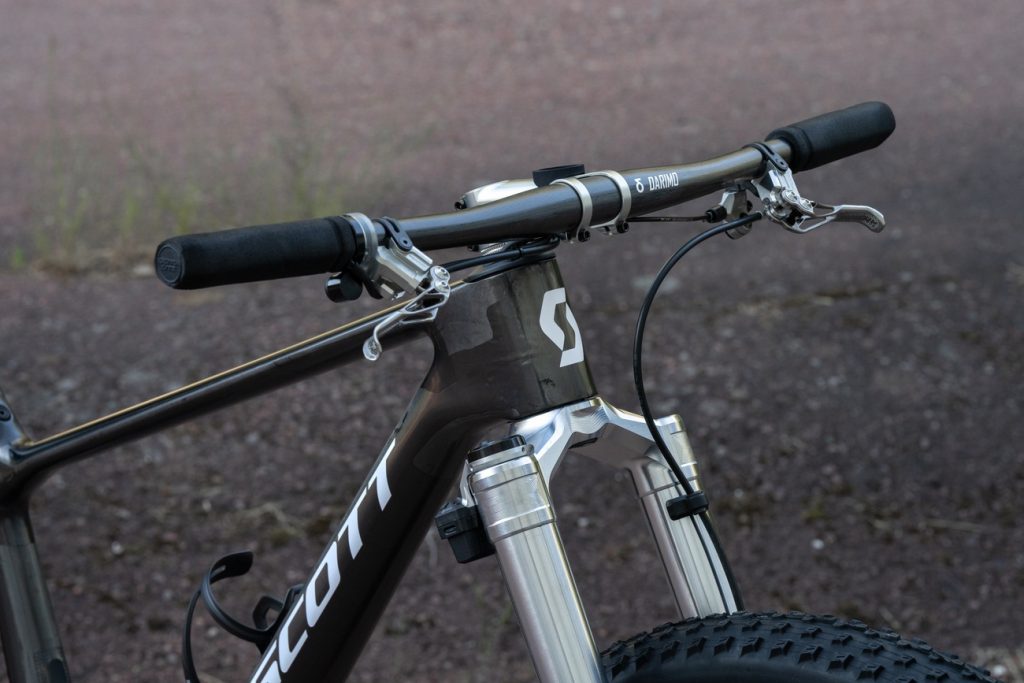

Dangerholm ha instalado una Intend Samurai XC invertida de 120 mm, con un peso de 1.624,5 gramos incluyendo la batería. Esta unidad es un prototipo equipado con la función Travelizer, que permite regular externamente el recorrido entre 90 y 120 mm. Cada giro de la barra izquierda modifica el recorrido en un milímetro.
La horquilla emplea un cartucho RockShox Flight Attendant adaptado gracias a una extensión suministrada por Intend. La instalación también ha requerido modificar ligeramente la zona de la pletina para hacer sitio al módulo electrónico.
Su construcción invertida proporciona una elevada rigidez longitudinal, aunque presenta algo más de flexión torsional que una RockShox SID con barras de 35 mm. Para Dangerholm, esa flexión permite que la rueda siga mejor las irregularidades del terreno y ayuda a generar más agarre.

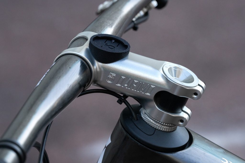

El puesto de conducción combina una potencia Darimo IX2AL de 80 mm y -12º, con solo 76,4 gramos, y un manillar Darimo MTB Flatbar personalizado. El manillar mide 690 mm de ancho, tiene 6º de retroceso y pesa 102,2 gramos.
Dangerholm llevaba años utilizando manillares de entre 730 y 740 mm, pero decidió probar una anchura menor tras fijarse en la configuración de Bjorn Riley. Su teoría es que la mayor capacidad de las bicicletas modernas de XC reduce la necesidad de recurrir a manillares muy anchos para ganar estabilidad.

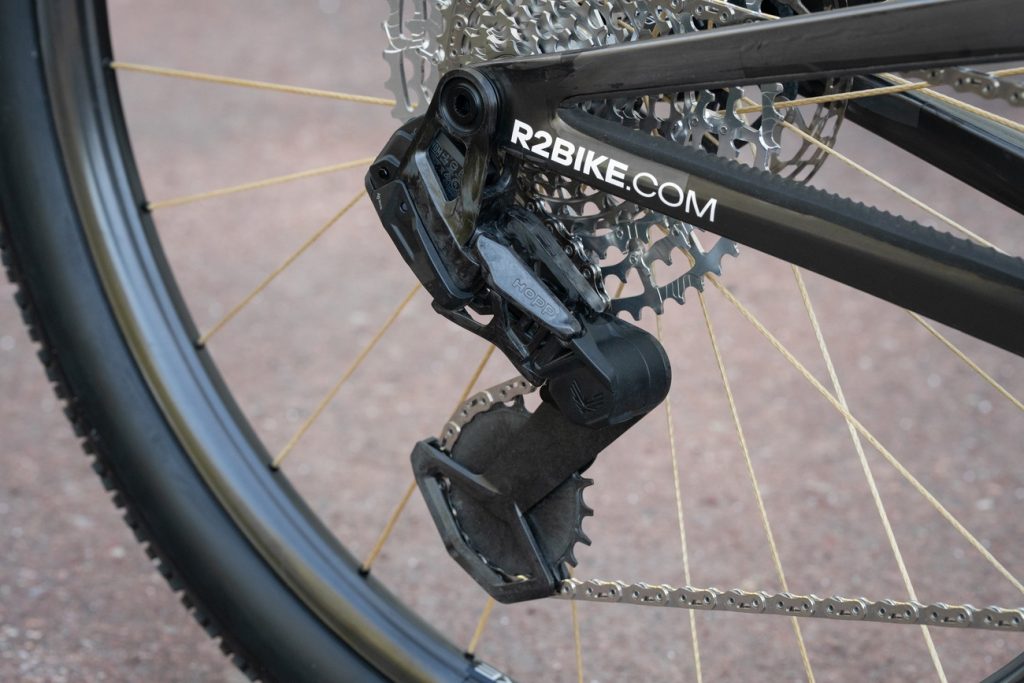

El cambio trasero partía de un SRAM GX Eagle Transmission, pero ha recibido un kit completo de piezas de carbono HOPP. Tras la transformación pesa 357,7 gramos con batería.

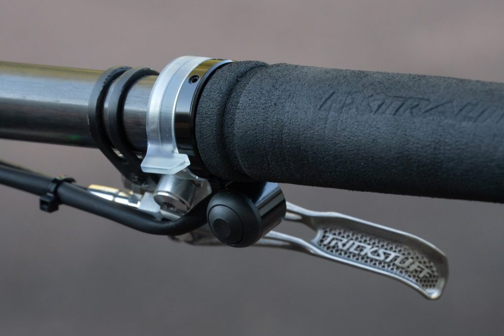

El control del cambio se realiza mediante un Zirbel ZShift 01 conectado a una SRAM BlipBox. Este mando emplea un anillo montado sobre un rodamiento sellado y un sistema de imanes para recuperar su posición. Su botón adicional también permite controlar el sistema Flight Attendant desde el lado derecho del manillar, dejando el izquierdo reservado para la tija telescópica.

La frenada corre a cargo de unos Trickstuff Piccola equipados con unas antiguas manetas prototipo impresas en titanio. Son algo más pesadas que las manetas de carbono originales, pero Dangerholm prefiere su tacto y nivel de agarre.

Montaje completo de la Scott Spark RC SL de Dangerholm
La cifra final es de 8.987,8 gramos, apenas 12,2 gramos por debajo del objetivo inicial. Más allá del peso, lo llamativo es que esta Scott Spark RC SL conserva todos los elementos que definen a una bicicleta moderna de competición: suspensiones de 120 mm, tija telescópica, potenciómetro, control electrónico de las suspensiones, neumáticos anchos y componentes suficientemente robustos para un uso real.
