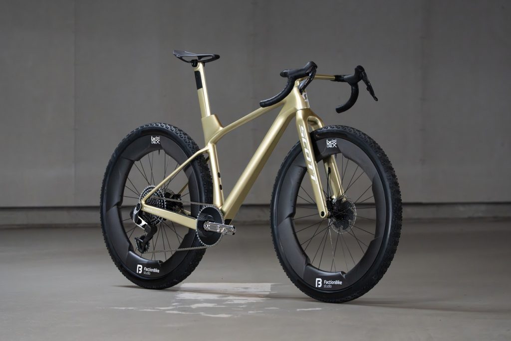

La SCOTT Scale RC Aero by Dangerholm no es una bicicleta pensada para encajar en una categoría concreta. Es un ejercicio técnico extremo que mezcla conceptos de gravel, XC rígido y carretera aerodinámica en una única máquina creada como pieza única. El objetivo no es redefinir una modalidad, sino explorar hasta dónde se puede llegar cuando se eliminan las fronteras clásicas entre disciplinas.
El proyecto parte de una pregunta simple pero ambiciosa: ¿qué ocurre si se combina la posición y eficiencia de una gravel rápida, la capacidad de paso por terreno roto de una MTB rígida y se añaden soluciones aerodinámicas propias de una bici de carretera moderna?

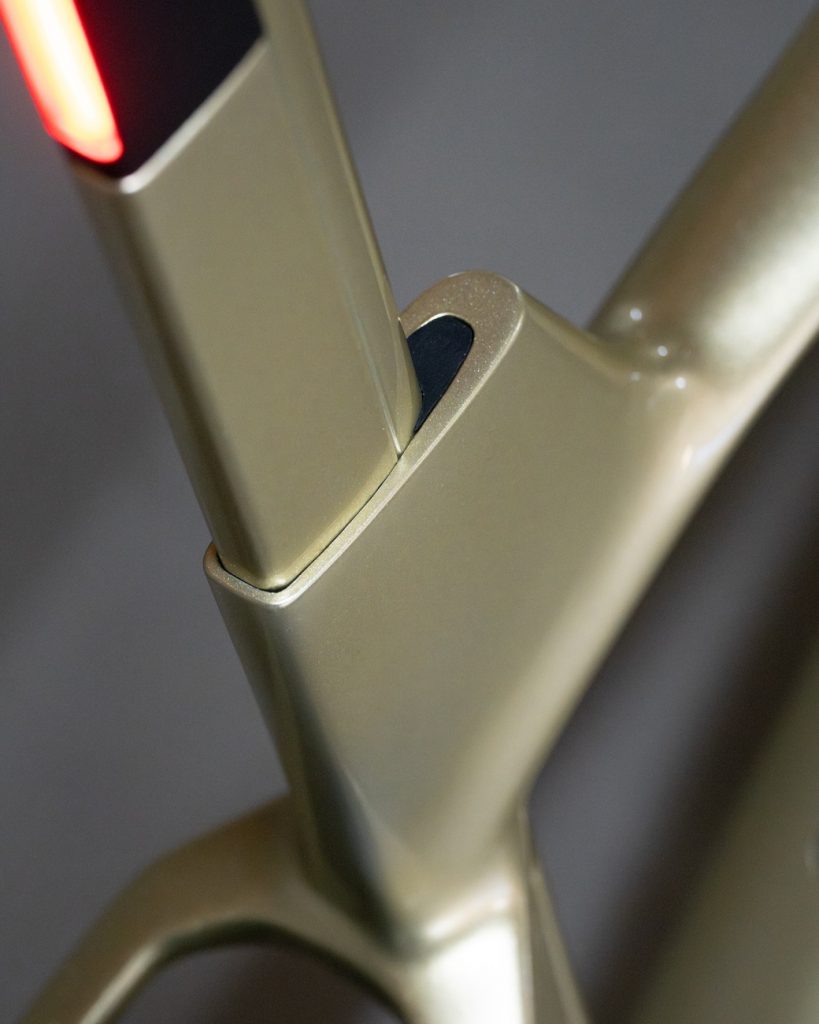

El corazón del proyecto es un cuadro SCOTT Scale Gravel, aunque solo hace falta una mirada rápida para entender que no es un Scale convencional. La zona del tubo del sillín y la abrazadera integrada procede directamente de una SCOTT Foil RC de carretera.
Para hacerlo posible, el proceso fue radical. Se eliminó una parte importante del tubo superior del Scale para injertar la sección trasera del Foil RC, que posteriormente fue unida mediante un trabajo intensivo de laminado de carbono por un especialista. La forma en “P” de la tija integrada del Foil obligó además a añadir una pieza de refuerzo frontal con perfil en cuña para lograr una transición más limpia y aerodinámica.
Aprovechando la intervención estructural, también se modificó de forma profunda la vaina derecha para aumentar el espacio disponible para el plato. Tras el trabajo, el cuadro admite platos de hasta 46 dientes, algo poco habitual en una base de MTB pensada originalmente para desarrollos más contenidos.
Una vez finalizado el trabajo estructural, todo el conjunto fue lijado y ajustado minuciosamente para lograr una superficie perfecta antes del pintado final.

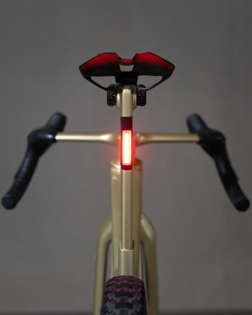

La tija elegida es la Syncros Duncan SL Aero CFT, desarrollada originalmente para la Foil RC. A pesar de que pueda parecer discutible buscar ganancias aerodinámicas con cubiertas de 2,25 pulgadas, la filosofía del proyecto se basa en la suma de pequeños detalles.
Este diseño no solo aporta una estética futurista, sino que además ofrece más flexión vertical que muchas tijas aero tradicionales. La parte frontal estrecha permite cierto grado de flexión, mientras que la sección trasera más profunda aporta estabilidad. Además, integra de forma limpia la luz trasera Syncros Campbell 20 Aero iL, un detalle que refuerza el aire de prototipo avanzado.
El sillín es el Berk Lupina Monocoque, fabricado en una sola pieza de carbono y con un peso declarado de solo 99 g.

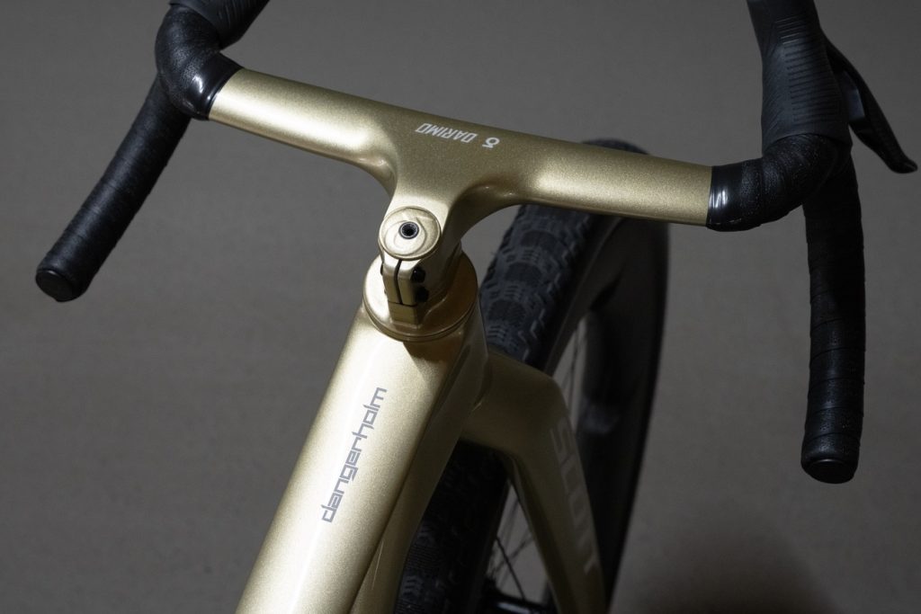

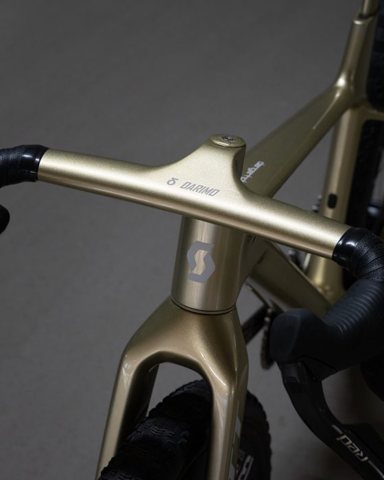

En la parte delantera encontramos un cockpit Darimo Nexum Drag Gravel de 80 x 380 mm con potencia de -12°. Esta geometría no es casual. El mayor reach del cuadro, heredado de su base MTB, exige una potencia más corta, y el ángulo negativo extra permite mantener un perfil aerodinámico correcto pese al ángulo de dirección más lanzado.
El sistema de cuña, tapa y espaciadores del juego de dirección es completamente personalizado para integrar el cableado interno y lograr una transición limpia entre cuadro y manillar.
Dangerholm, con 183 cm de altura, opta aquí por una talla M en lugar de su habitual L, compensando así el uso de manillar drop y replicando casi exactamente su posición sobre una Addict Gravel en talla grande.

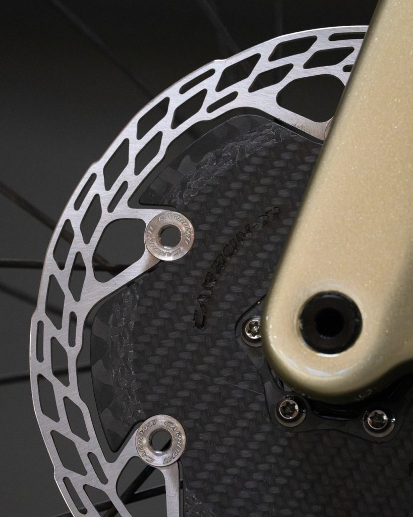

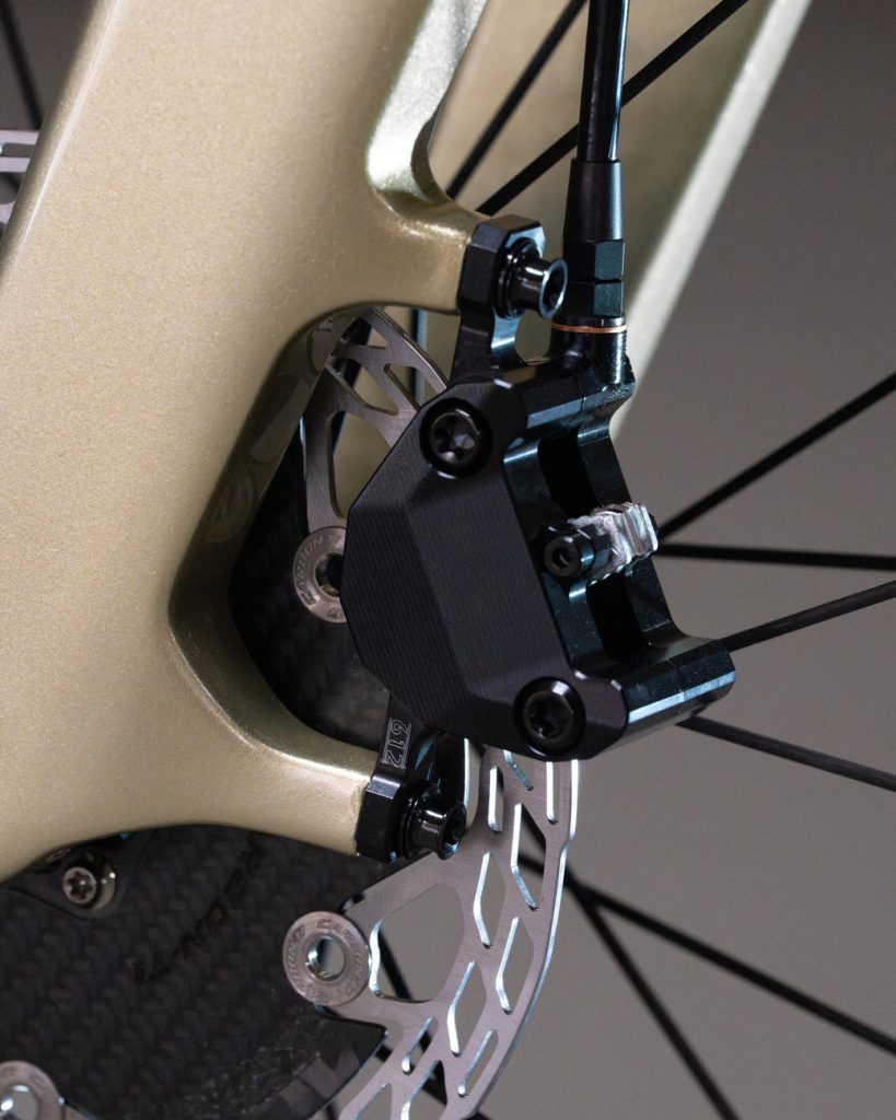

El cuadro utiliza anclaje post mount, algo poco habitual en este tipo de montajes. En lugar de recurrir a adaptadores y discos de mayor diámetro, se optó por unas pinzas de dos pistones 612 Parts, mecanizadas en Alemania y con un diseño extremadamente compacto y discreto.
Los discos son Carbon-Ti X-Rotor Aero, con araña de carbono para reducir peso y optimizar la gestión térmica.

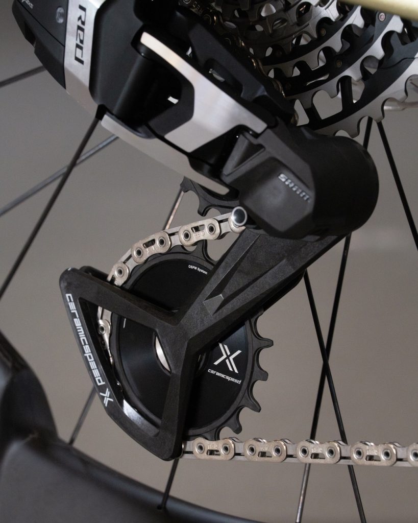

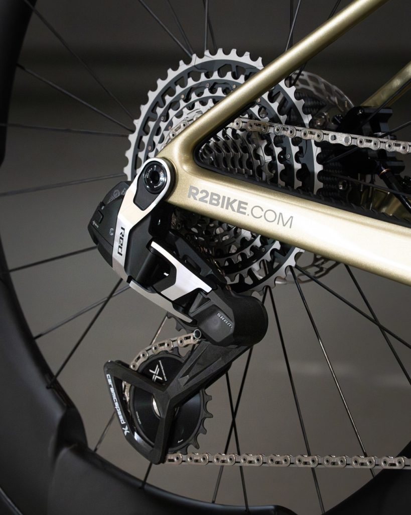

La base del grupo es SRAM RED XPLR, con cambio trasero específico y cassette 10-46 de 13 velocidades. El cambio incorpora una jaula CeramicSpeed OSPW X ALPHA, diseñada para reducir fricción y facilitar el mantenimiento.

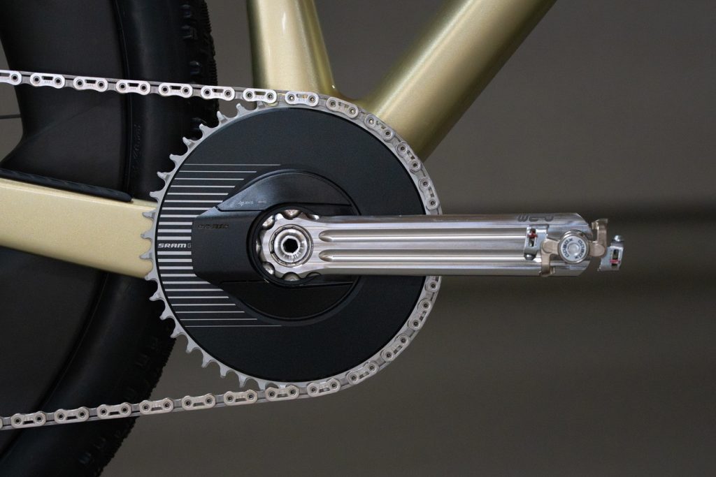

Las bielas son uno de los elementos más llamativos del montaje. Se trata de unas WERT Cycling StW-M de titanio, con brazos prácticamente huecos y un peso de solo 314 g. En este caso se utiliza una versión preproducción con eje ligeramente más ancho, lo que permite montar un plato potenciómetro SRAM RED Aero de 44 dientes y 6,5 mm de offset, manteniendo un Q-factor estrecho.
El eje de pedalier es un CeramicSpeed BB ALPHA, mientras que los pedales son Xpedo M-Force 8 Ti.

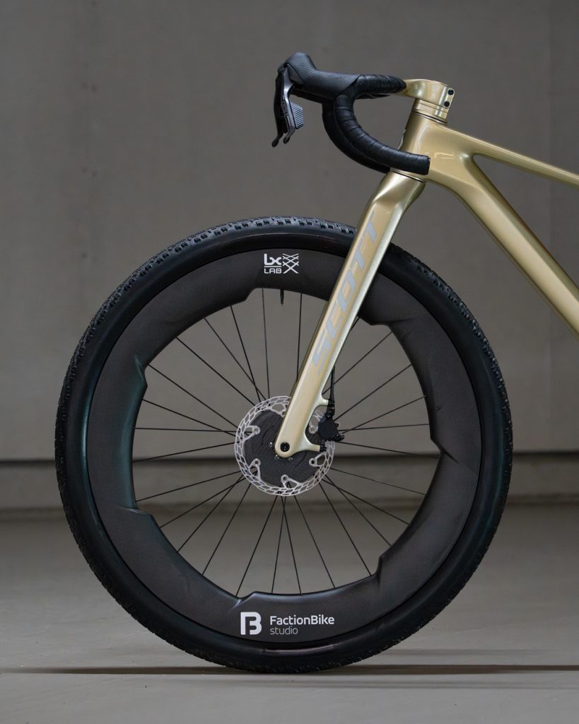

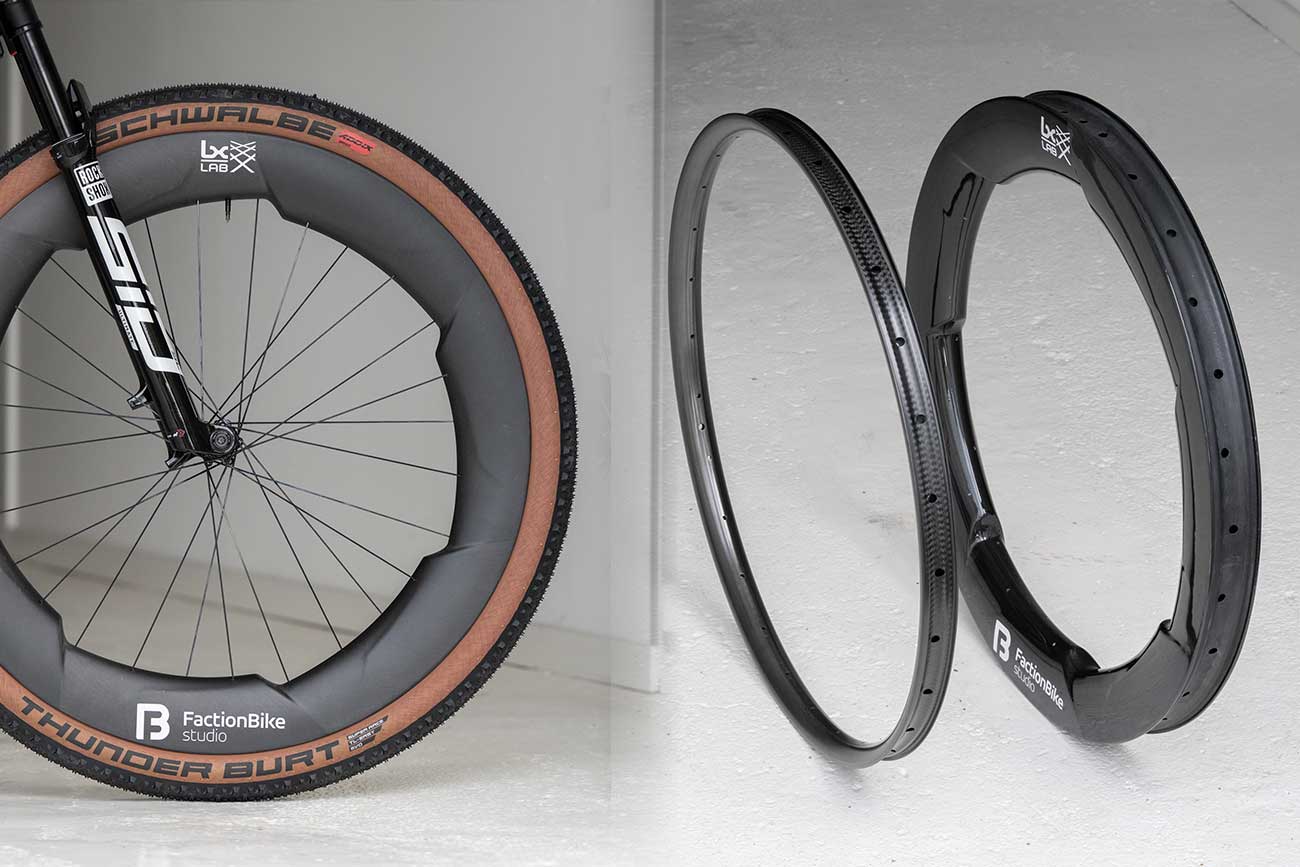

Otro de los puntos clave del proyecto son las ruedas. Se trata de un prototipo desarrollado junto a Faction Bike Studio y LX Lab, con un concepto similar al de las Zipp 303 XPLR SW, pero llevado a un extremo MTB.
Las llantas tienen 45 mm de ancho interno, 52 mm externo y un perfil ondulado de 70 mm de profundidad. Están pensadas específicamente para cubiertas de 2,25 pulgadas, permitiendo presiones muy bajas sin que la cubierta se deforme en apoyos fuertes, sprints o curvas rápidas.
Las cubiertas elegidas son Maxxis Aspen ST MaxxSpeed Team Spec en 2,25 pulgadas. Aunque pueden montarse tubeless, aquí se utilizan cámaras REVOLOOP REVO.ULTRA MTB de TPU ultraligero.

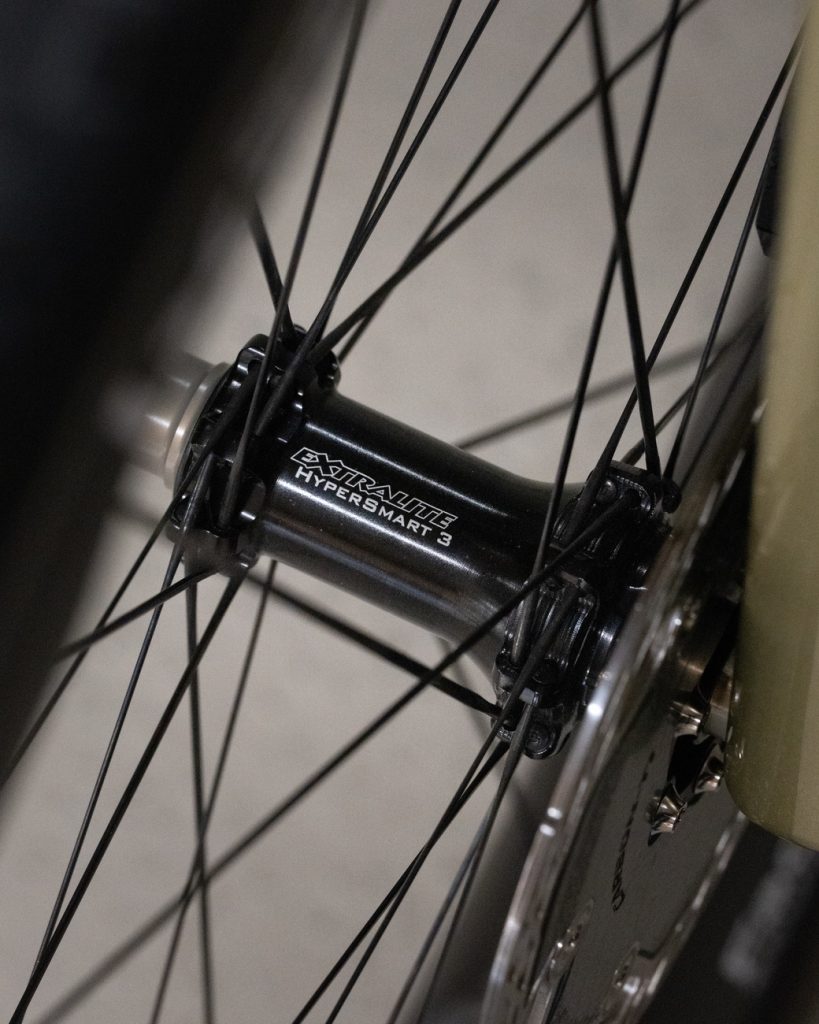

El montaje se completa con radios Alpina Hyperlite y bujes Extralite HyperSmart 3, compatibles tanto con espaciado gravel como Boost gracias a un kit de adaptación, y con núcleo XDR para el cassette de 13 velocidades.

Una bicicleta que no busca ser la más rápida, sino la más capaz
Una gravel para terreno radical
La SCOTT Scale RC Aero no pretende ser más rápida que una gravel convencional sobre pistas lisas. Su objetivo es mantener un nivel de velocidad similar cuando el terreno se vuelve roto, irregular o técnico, justo donde una gravel con cubiertas de 45 mm empieza a perder eficiencia.
Es, en definitiva, una interpretación extrema del concepto “caballo de carreras”. Una bicicleta única que demuestra hasta dónde puede llegar la ingeniería artesanal cuando no existen límites comerciales ni reglamentos de por medio.
