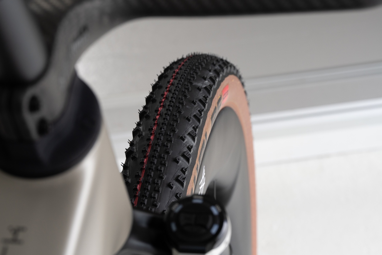

Dangerholm reconoce que el punto de partida de este proyecto fue el impacto que le causaron las Zipp 303 XPLR, unas ruedas con 40 mm de ancho externo y 32 mm de ancho interno, que cambiaron su manera de entender el comportamiento de un conjunto rueda-neumático. “Con ellas pude reducir la presión, mejorar la estabilidad y el confort, y ganar velocidad sobre terreno roto”, explica.
A partir de ahí, se propuso llevar el concepto mucho más lejos: crear unas llantas con proporciones aún más extremas, capaces de optimizar neumáticos de 54 a 57 mm. Así nacieron las nuevas llantas Dangerholm x Faction x LX Lab, con 45 mm de ancho interno y 70 mm de perfil, una cifra inédita en el segmento gravel.
Llantas anchas de Dangerholm
Un experimento de aerodinámica y comportamiento
Su experimento deja claro que el ancho de llanta debe ir acorde al ancho de la cubierta
Aunque el enfoque inicial es aerodinámico, este proyecto también explora cómo cambian las sensaciones de conducción con una llanta tan ancha. Dangerholm, que lleva años experimentando con neumáticos de MTB en bicicletas de gravel, defiende que una mayor anchura interna puede ofrecer ventajas más allá de la aerodinámica: más estabilidad, mejor agarre y mayor confort.

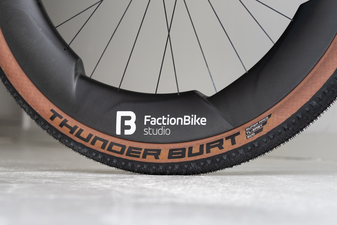

En sus pruebas, incluso descubrió un detalle inesperado: al montar un neumático de 2,25” en estas llantas, el diámetro total del conjunto crece 4 mm más que con un 2,1”, pese a que el ancho apenas aumenta 1,5 mm. Esto, según el propio creador, demuestra que el diseño de llantas y neumáticos debería abordarse como un sistema integrado.

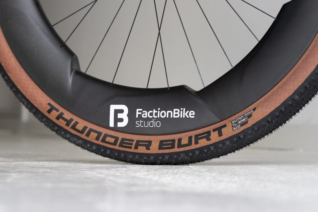

El diseño y desarrollo de estas llantas no habría sido posible sin la colaboración con Faction Bike Studio (el mismo estudio que creó la bici con la que se mostraron las cubiertas Maxxis de 32″), una firma canadiense especializada en diseño industrial para la industria ciclista. Dangerholm llegó al proyecto con unas medidas y un concepto claro, pero fue Faction quien dio forma a un producto visualmente impactante.

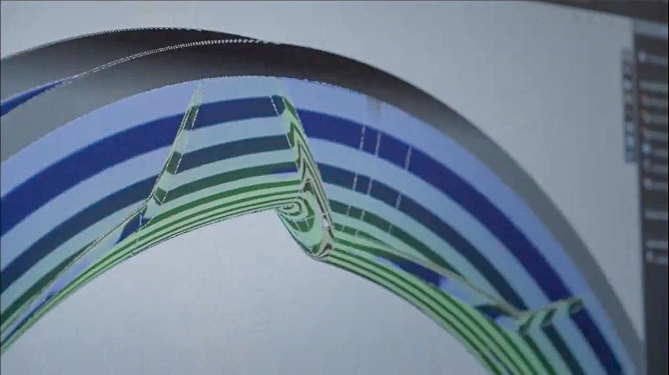

“Yo llegué con las cifras, y ellos las convirtieron en arte”, reconoce el creador sueco. “Me mostraron distintas versiones en 3D del conjunto completo con diferentes perfiles, lo que nos permitió elegir el diseño más equilibrado y estéticamente potente.”
Faction destaca que el desafío fue equilibrar estética y funcionalidad, creando un perfil profundo que mantuviera la rigidez y aerodinámica sin comprometer el comportamiento en gravel. El resultado es un diseño con fuerte presencia visual, fiel al estilo Dangerholm: agresivo, minimalista y totalmente fuera de lo convencional.

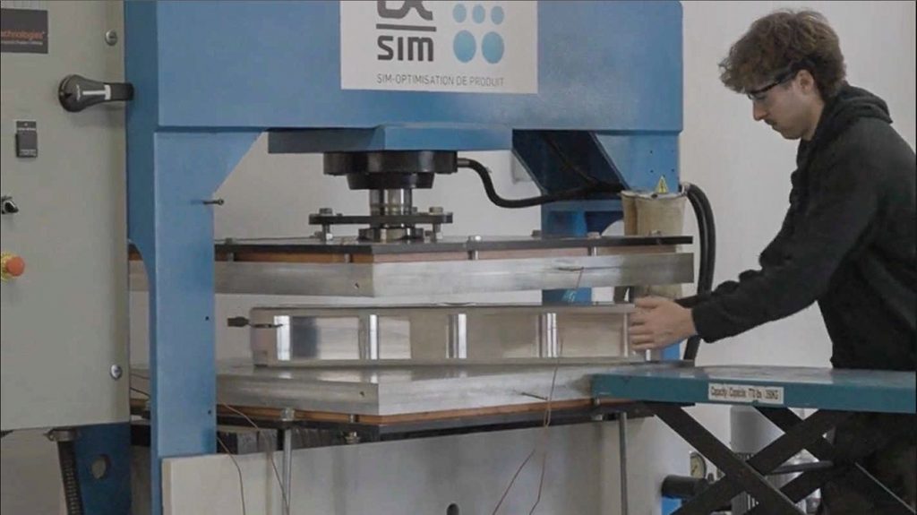

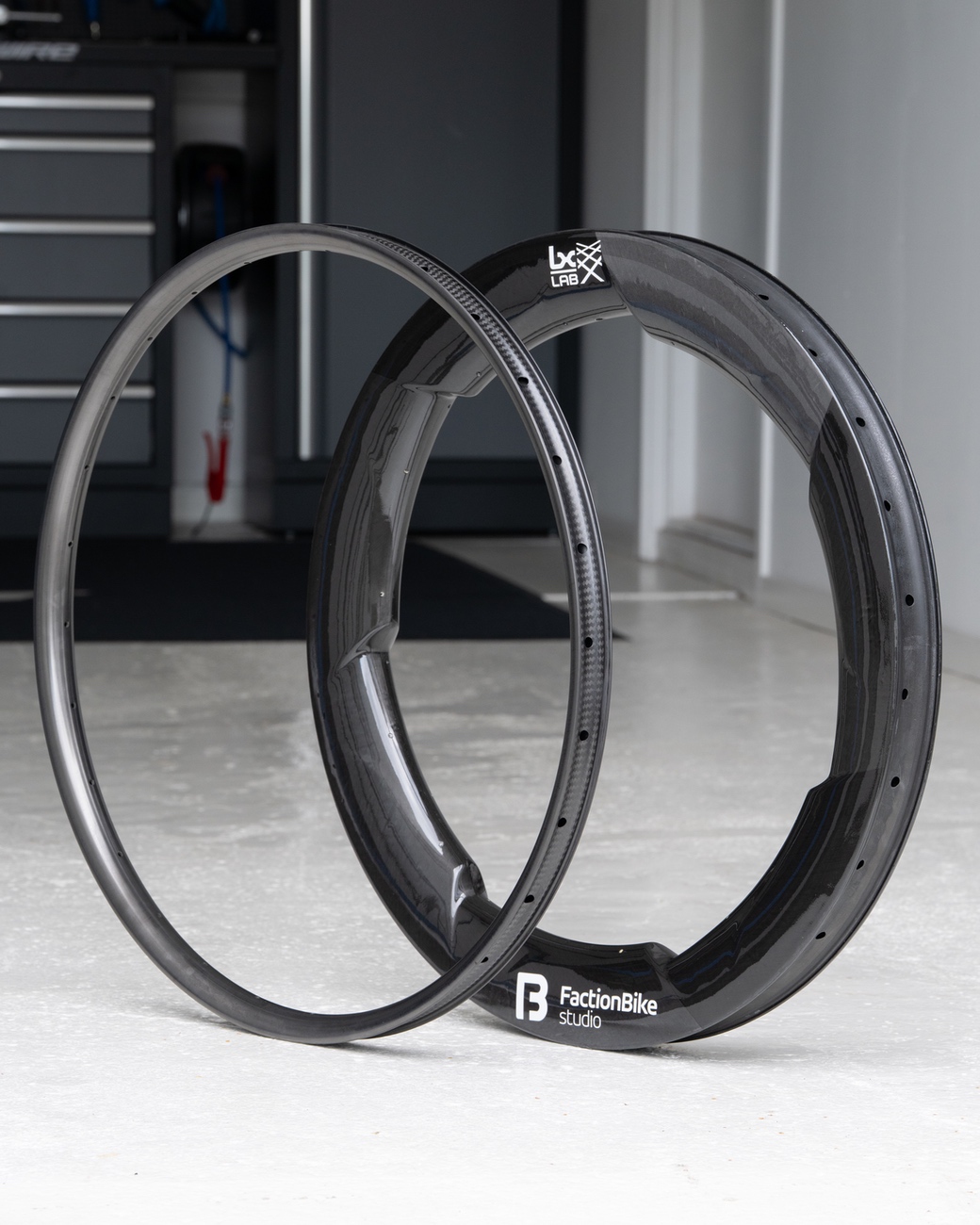

La fabricación corrió a cargo de LX Lab, una división del grupo canadiense LX Sim, especializada en ingeniería avanzada y prototipado en fibra de carbono. Su reto fue dar forma a un perfil tan alto como 70 mm, algo inusual incluso en el ámbito de la carretera.

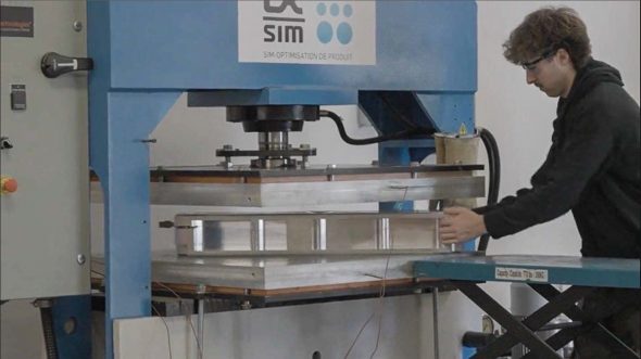

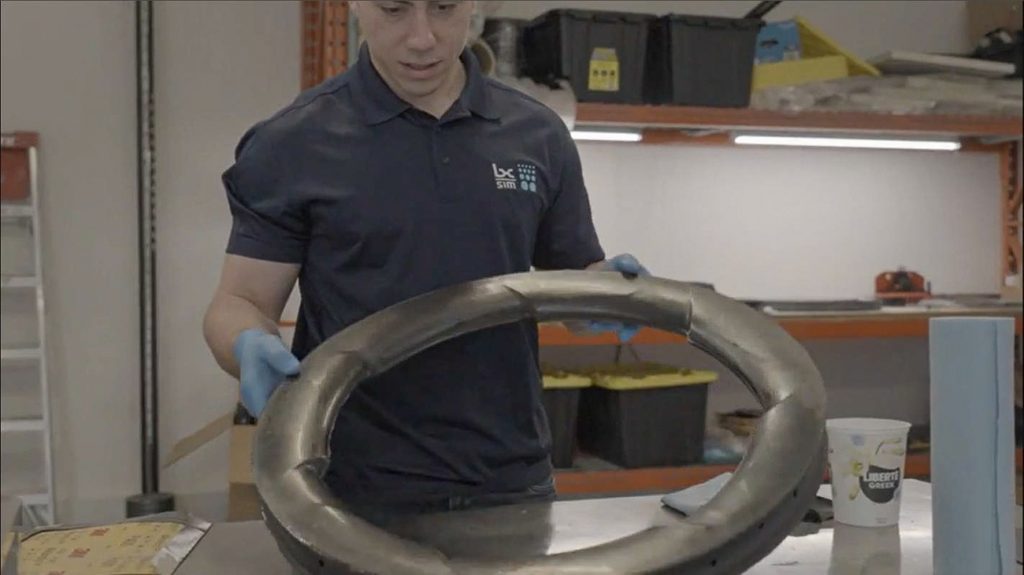

Para lograrlo, apostaron por moldes creados mediante impresión 3D, utilizando plugs de PETG y moldes de carbono de dos piezas. Esta técnica permitió conseguir una compactación precisa y una superficie uniforme incluso en las zonas más profundas del perfil. Además, ambas mitades del aro se moldearon en una sola operación, unidas después mediante una unión invisible y perfectamente alineada.
El resultado, según LX Lab, fue una estructura limpia, precisa y totalmente funcional, a pesar de tratarse de un prototipo de laboratorio.

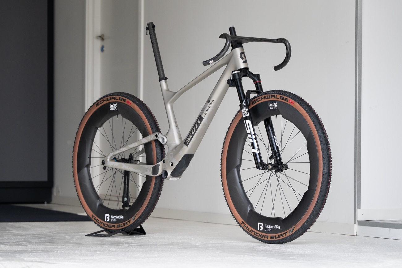

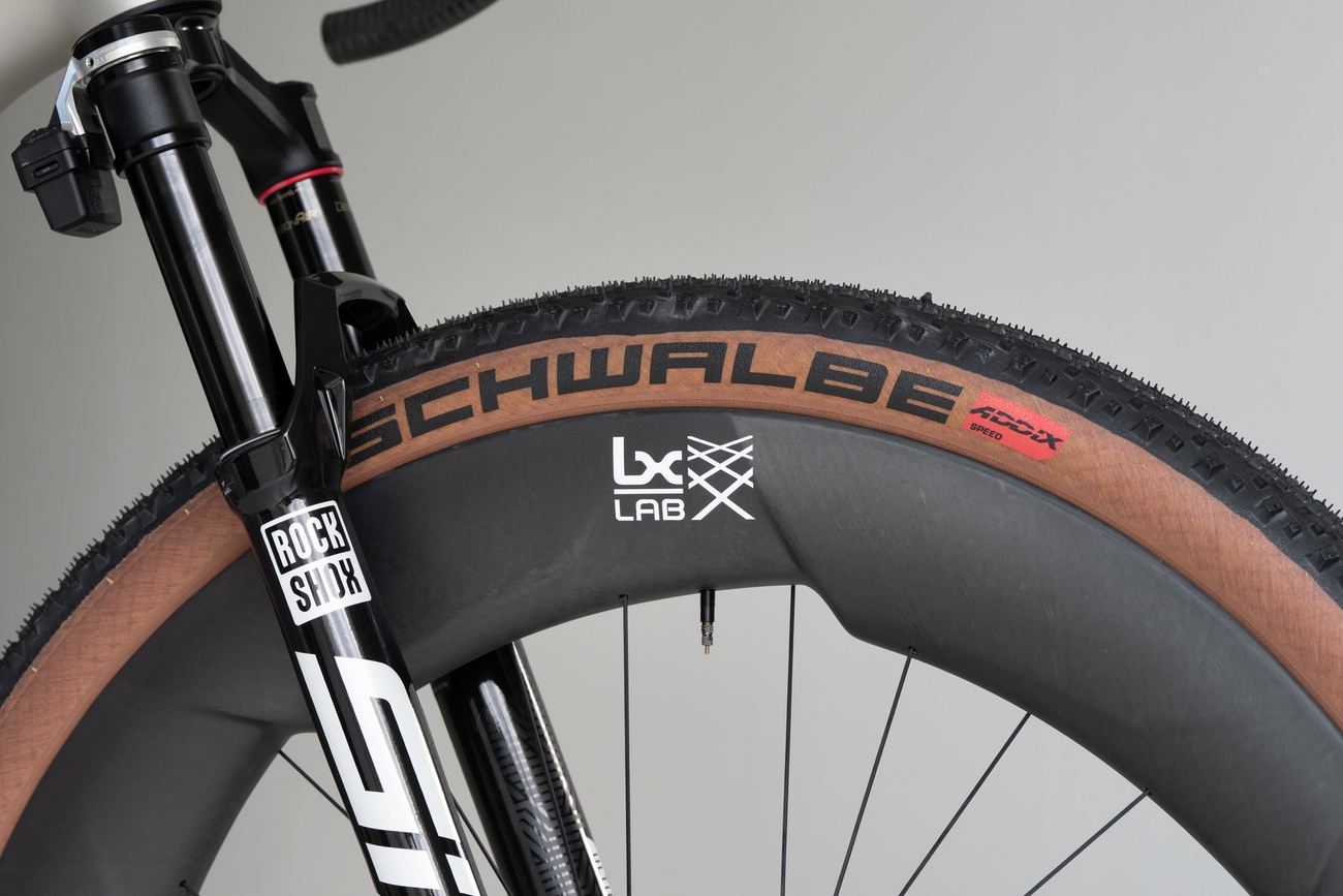

  • Medidas de la llanta: 52 mm externos / 45 mm internos / 70 mm de perfil
  • Peso estimado (versión teórica de producción): 1.650 g (rims de 590 g cada uno con bujes Extralite HyperSmart 3 y radios Alpina Hyperlite)
  • Bujes: Extralite HyperSmart 3, convertibles entre 100/142 mm y 110/148 mm (Boost)
  • Radios: Alpina Hyperlite con cabecillas DT Swiss Squorx
  • Neumáticos: Schwalbe Thunder Burt Super Race Addix Speed en 2,1” (54 mm) y 2,25” (57 mm)
  • Presión de inflado en pruebas: 1,3 bar
  • Ancho medido: 58 mm (2,1”) y 59,5 mm (2,25”)
  • Diferencia de diámetro: 4 mm entre ambos neumáticos
Solo se han fabricado cuatro unidades, sin intención de producción comercial. Se montarán en dos bicicletas SCOTT personalizadas que ya se han mostrado en el Bespoked Dresden Bike Show, una cita de referencia para el diseño artesanal.
