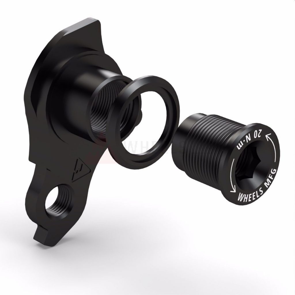

La adopción masiva del UDH todavía encuentra algunas barreras. Aunque es totalmente compatible con los cambios de MTB de Shimano, en teoría no lo es de forma directa con los de carretera ni con los de Campagnolo. En esos casos, es necesario un adaptador B-link o recurrir a punteras UDH modificadas, como las que ofrece Wheels Manufacturing, pero a un coste más elevado. Aun así, todo indica que la tendencia va hacia la estandarización. La compatibilidad cruzada y la reducción de variantes técnicas es una necesidad compartida en toda la industria, y el UDH responde directamente a ese deseo.
