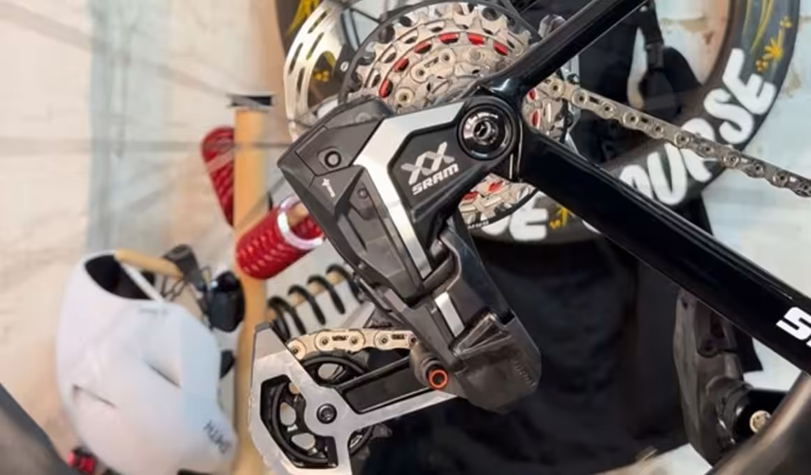

McKillop resume el origen de su proyecto en la propia publicación del montaje: la idea inicial era instalar un cassette de DH de 7 velocidades en una bicicleta de carretera. A partir de ahí, el experimento fue creciendo hasta incorporar también el nuevo cambio XX DH Transmission AXS.

El cambio XX DH AXS añade una caja mucho más corta que la de las versiones Eagle y una construcción reforzada para soportar impactos. Utiliza anclaje Full Mount, prescinde de la patilla de cambio y se fija directamente alrededor del eje trasero. Pese a su origen gravity, sigue utilizando la batería AXS habitual y puede recibir órdenes desde mandos compatibles del mismo ecosistema.

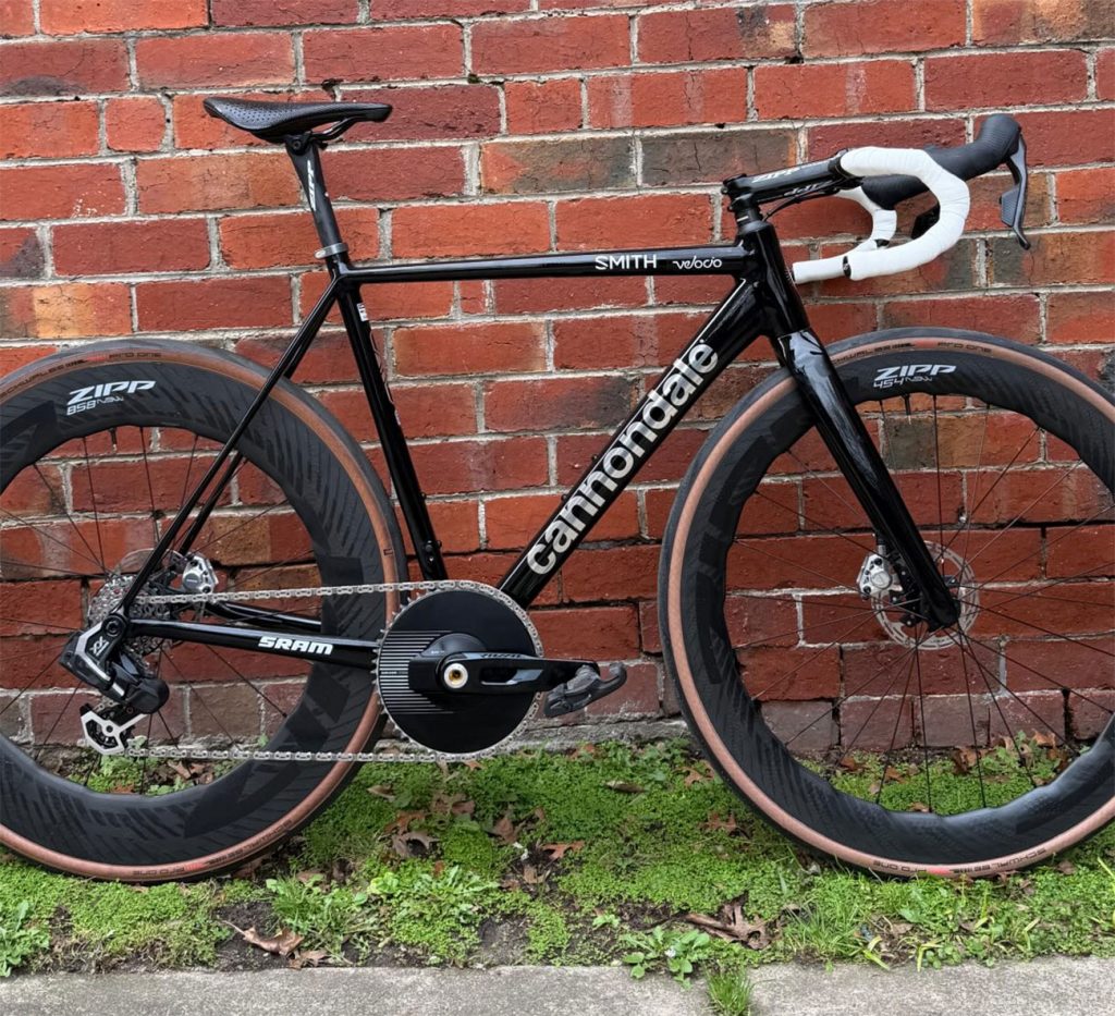

La nueva Cannondale CAAD14 refuerza el carácter del montaje
La elección de un cuadro CAAD de aluminio convierte el proyecto en algo más que un simple escaparate de compatibilidad electrónica
McKillop ha utilizado como base la nueva Cannondale CAAD14, la última generación de una familia estrechamente ligada a la historia de las bicicletas de competición de aluminio. La elección da todavía más personalidad al montaje. Frente a la homogeneidad visual de muchos cuadros de carbono actuales, una CAAD equipada con una transmisión inalámbrica de descenso recupera parte del espíritu experimental que acompañó a la época dorada del aluminio.
Cannondale lleva desarrollando cuadros de aluminio de altas prestaciones desde la década de 1980. Las siglas CAAD corresponden a Cannondale Advanced Aluminum Design y han acompañado a algunas de las bicicletas de carretera más reconocibles de la marca. La CAAD14 mantiene esa continuidad con una estética de tubos metálicos claramente identificable, soldaduras pulidas y una geometría orientada a la competición, pero adaptada a componentes y estándares actuales. Cannondale define esta generación como una forma de combinar la imagen de una CAAD clásica con tecnología contemporánea.
El resultado es una bicicleta difícil de encasillar. Tiene cuadro de carretera de aluminio, mandos AXS, cambio de descenso y únicamente 7 relaciones traseras. No pretende ofrecer la polivalencia de una bicicleta convencional ni el rango necesario para salir a buscar puertos de montaña. Está creada alrededor de una tarea muy concreta: rodar rápido en circuitos llanos, acelerar repetidamente y aprovechar cada relación del cassette.
