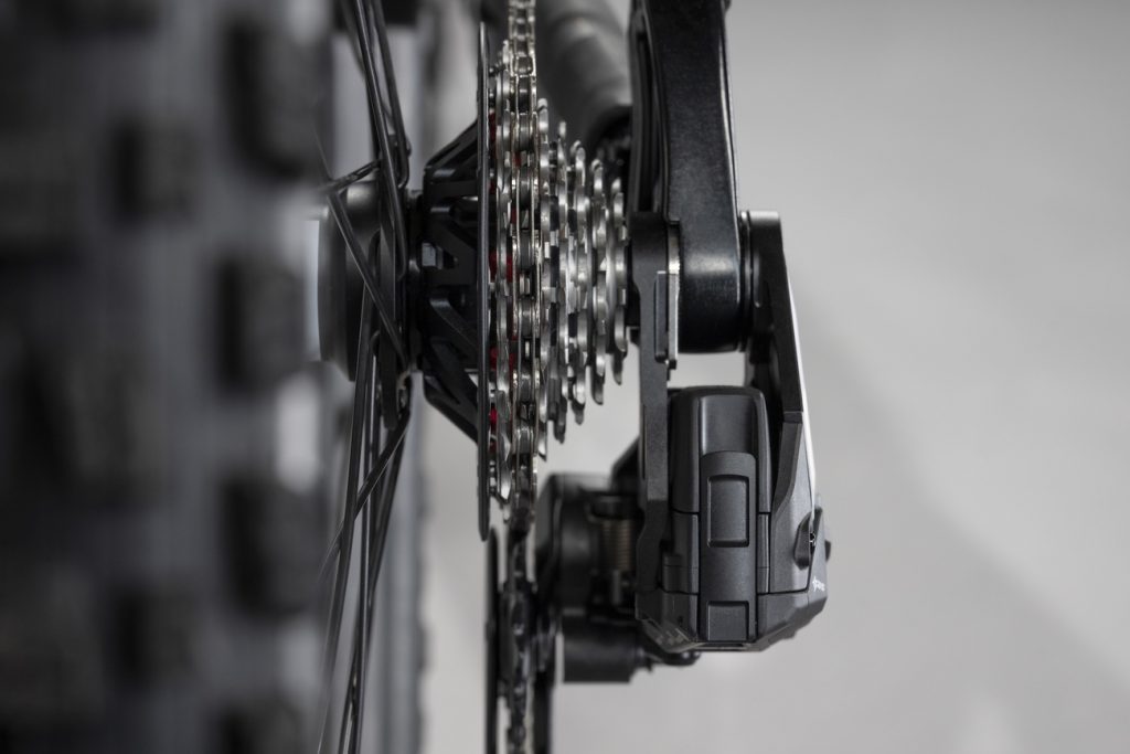

Un sistema de 7 velocidades pensado solo para DH
Un casete de 7 velocidades optimizado para máxima potencia
El corazón del grupo es un casete de 7 velocidades con escalonado 10-24, optimizado para generar la máxima potencia con saltos de desarrollo mínimos. El tallado X-SYNC en todos los dientes y el mapeo del sistema T-Type mantienen la cadena siempre engranada, incluso bajo cargas extremas.
Según los datos aportados por SRAM, este sistema permite ganar velocidad y distancia en situaciones de aceleración desde parado, logrando ventajas medibles en tiempo y metros recorridos frente a transmisiones convencionales.

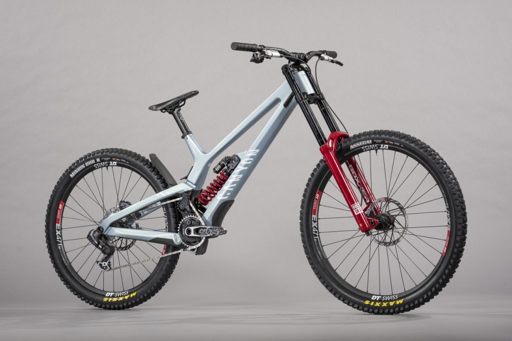

Arquitectura Full Mount y robustez total
La robustez de su construcción es muy valiosa en DH
El cambio XX DH Transmission adopta el anclaje Full Mount sin patilla, fijándose directamente al cuadro por ambos lados. Esta arquitectura, ya conocida en otros grupos Transmission, se refuerza aquí para DH con un diseño aún más compacto y protegido frente a impactos.
El cambio puede rotar hacia atrás en caso de golpe y cuenta con piezas reemplazables como placas de deslizamiento, paralelogramo externo y una caja de roldanas Inline específica para DH. Todo el conjunto está diseñado para reducir la exposición a impactos y minimizar el mantenimiento en el paddock.

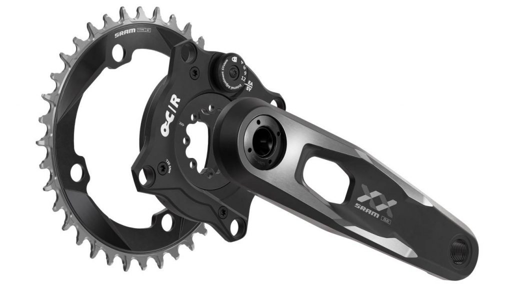

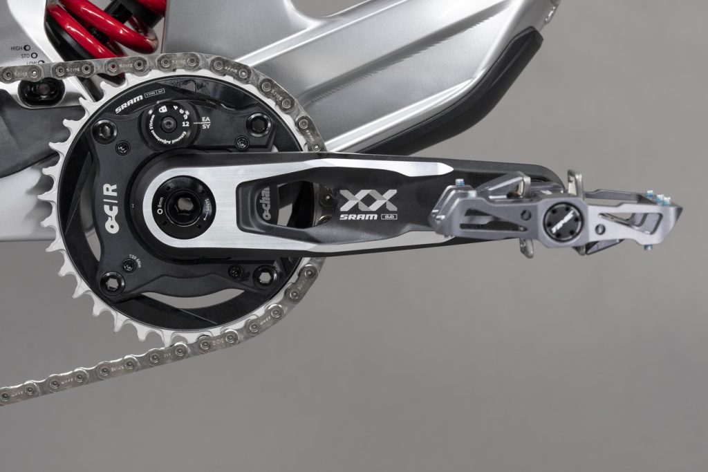

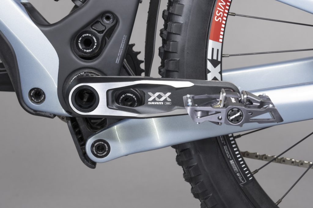

Bielas y plato diseñados para resistir impactos

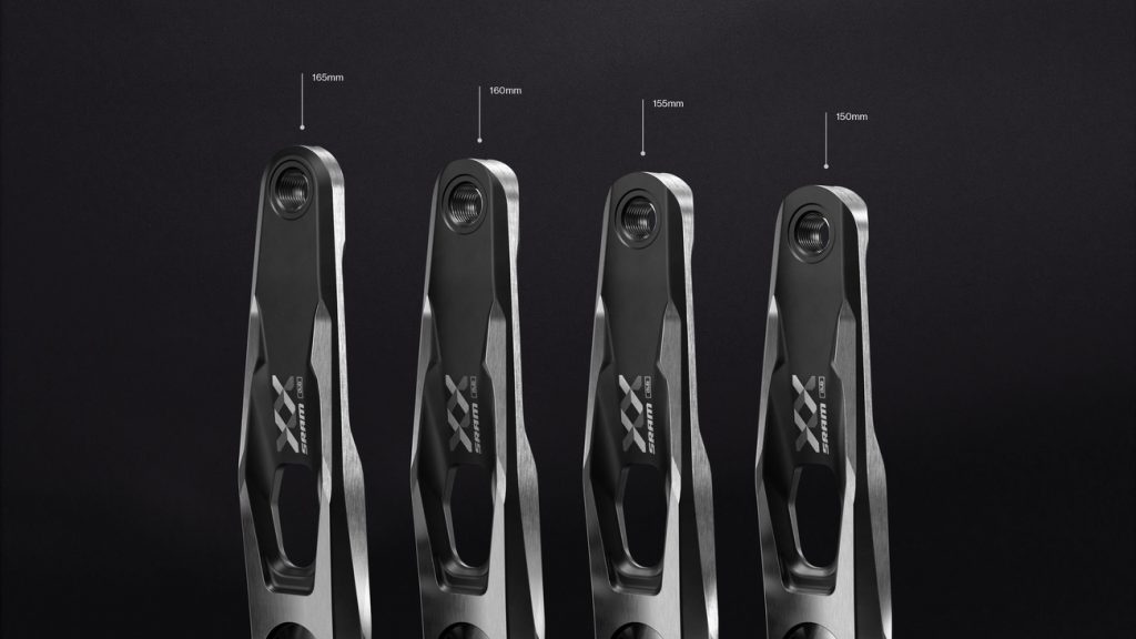

Bielas con medidas que arrancan en los 150 mm
El grupo se completa con unas bielas de aluminio XX DH desarrolladas desde cero para esta disciplina. Incorporan zonas mecanizadas en los puntos más expuestos al desgaste y a los golpes, aumentando su durabilidad. Están disponibles en longitudes de 165, 160, 155 y 150 mm, siguiendo la tendencia hacia bielas más cortas en DH para mejorar el control y la distancia al suelo.
El nuevo plato XX DH T-Type está específicamente diseñado para soportar impactos severos sin deformarse. Además, el sistema es compatible con arañas Ochain mediante platos de 104 BCD, lo que permite aislar las fuerzas opuestas al pedaleo y mejorar la tracción y el control.
