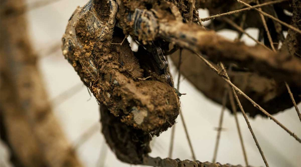

Adiós a la puntera de cambio
La introducción de la patilla de cambio SRAM UDH era imprescindible para la llegada de estos nuevos grupos
Es el año 2019 cuando SRAM presenta la patilla de cambio SRAM UDH en uno de los movimientos más increíbles de la industria de la bicicleta. SRAM crea una patilla con un diseño abierto para que cualquier fabricante de cuadros la use sin pagar nada. Todo el mundo sale ganando. SRAM consigue algo que no se había conseguido en toda la historia de la bicicleta, unificar el diseño de un componente que no tenía ningún sentido que fuese diferente en cada bici. Pero, como os mostramos en su día, ese no era un movimiento tan altruista como parecía. Era la puerta de entrada para poder dar vida a su concepto de cambio sin patilla de cambio. Para instalarlo necesitaban que todos los cuadros tuviesen una misma forma en la puntera. Y ya lo tienen. No hay nuevo cuadro de MTB que se precie que no se sume a la patilla de cambio SRAM UDH.
Una clave del grupo
Las pletinas del cambio pueden aguantar una carga de hasta 600 kg sin ceder ni dañar el cuadro
Los nuevos cambios no necesitan patilla de cambio pero, al contrario de lo que puedes pensar, no se apoyan directamente sobre el cuadro. Toda su fuerza recae sobre el eje de la rueda y el cuadro simplemente queda “empanado” entre las dos pletinas del cambio.
La robustez que se consigue es excepcional. Tanto como para que el cambio soporte un peso de hasta 600 kg en su cuerpo. Es decir puedes apoyar la bicicleta en el cambio, aplicar hasta 600 kg de fuerza y el cambio aguantará sin doblarse. Y sin afectar en nada al cuadro. Olvídate de las patillas de cambio dobladas y de las imprecisiones de cambio que generaban hasta ahora.
