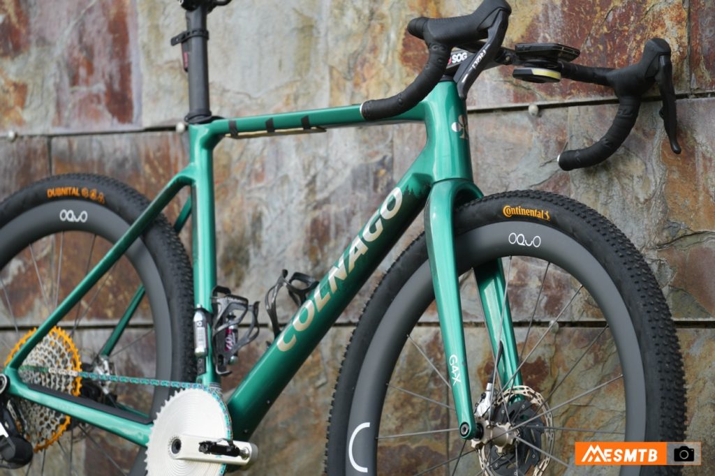

Una bici poco usual que demuestra lo abierto que es el gravel con el material

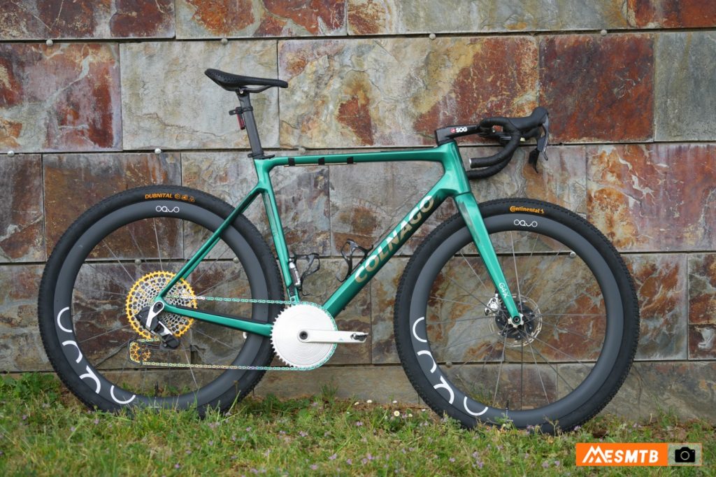

La Colnago G4-X de Piotr Havik representa perfectamente hacia dónde está evolucionando el gravel actual: una disciplina que ha dejado de ser un simple punto intermedio entre carretera y MTB para convertirse en un terreno propio, donde cada elección de componentes responde a un equilibrio muy concreto entre rendimiento, eficiencia y versatilidad. En este montaje visto en The Traka, de uno de los ciclistas de gravel más conocidos, lejos de buscar soluciones extremas en términos aerodinámicos, lo que encontramos es una configuración muy afinada y personal, con decisiones técnicas que revelan tanto el origen rodador del ciclista como una clara intención de optimizar cada detalle clave en carrera, desde la transmisión hasta el conjunto de ruedas y neumáticos.
El gravel se ha convertido en el punto intermedio entre el ciclismo de carretera y el off-road, y en una modalidad donde más marcas se atreven a adentrarse en el mundo fuera del asfalto. Colnago, con muy poca historia en el MTB pero sí en el ciclocross, es una muestra de ello
Su cuadro no está entre los más locos en cuenta a líneas aero

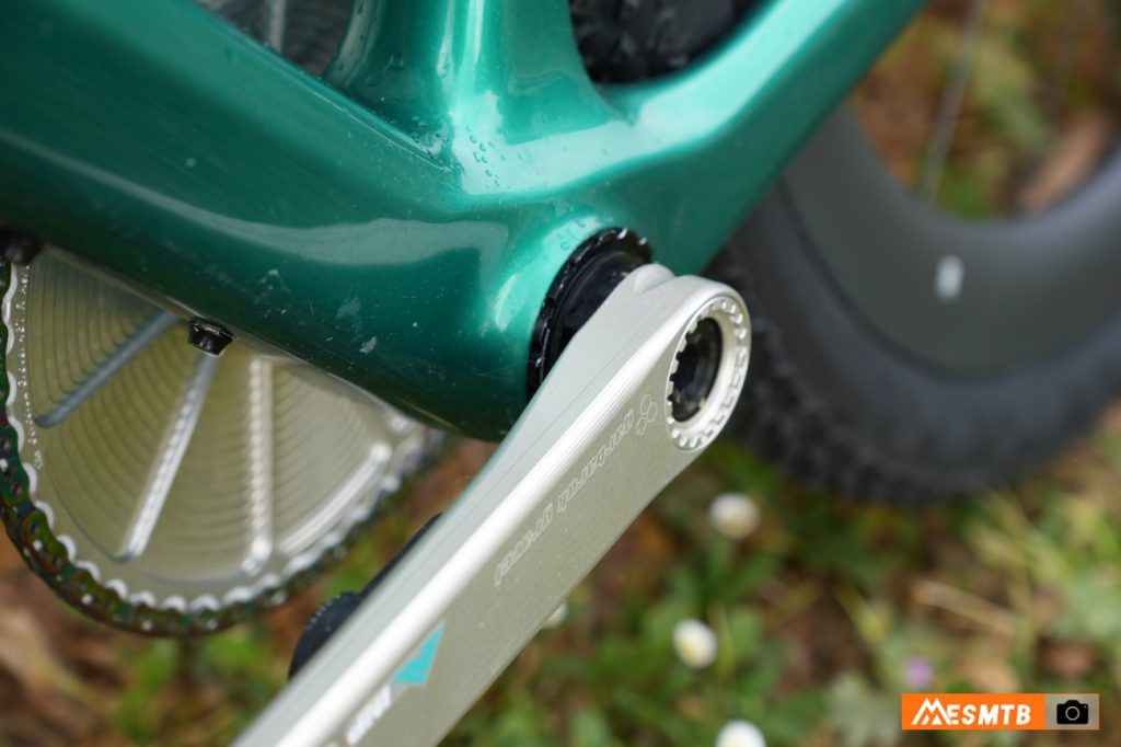

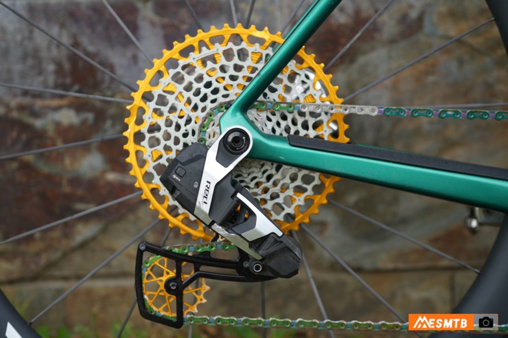

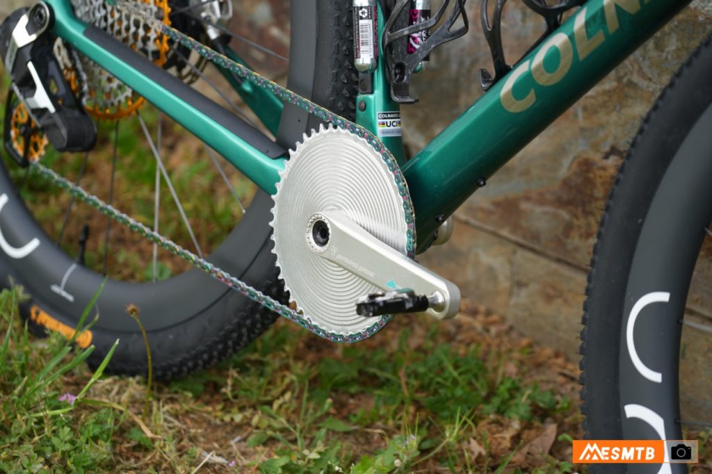

La transmisión es uno de los puntos más llamativos, con el plato y biela de Garbaruk

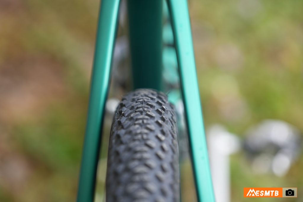

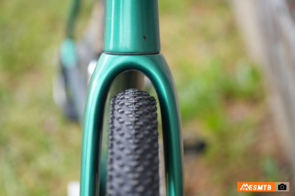

Paso de rueda para cubiertas de 45 mm, aunque es habitual que los deportistas acaben apurando un poco más el espacio

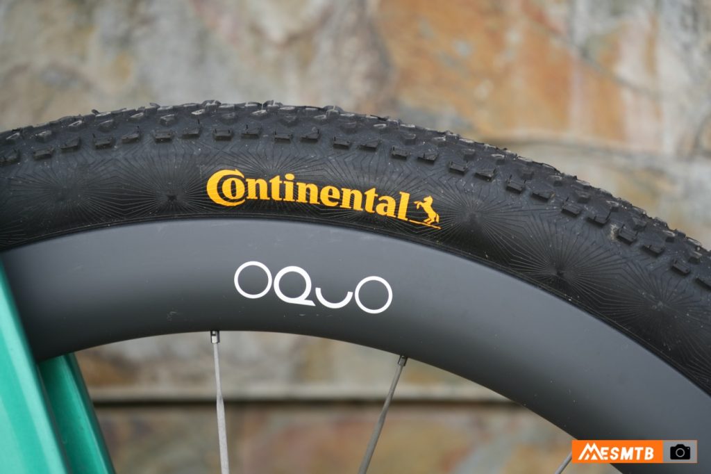

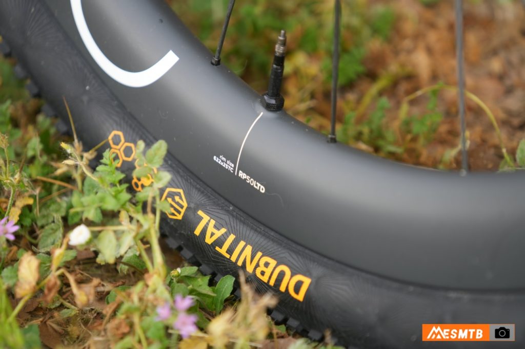

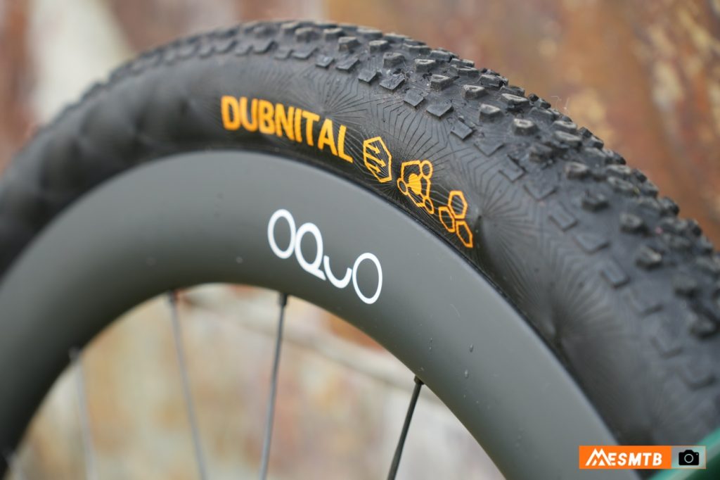

Las ruedas y las cubiertas son de los componentes más importantes en una gravel. Aquí las ruedas Oquo con cubiertas Continental
Usa el modelo RP50LTD, recientemente presentado y que, como su nombre indica, cuenta con llanta de 50 mm de altura

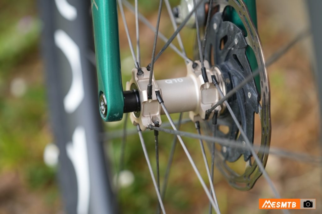

Pero lo más llamativo está en otro lugar. En primer lugar en su buje Q10, propio de Oquo pero, sobre todo, en el uso de radios de carbono. De las pocas ruedas de gravel que ya han dado el salto a este tipo de radios

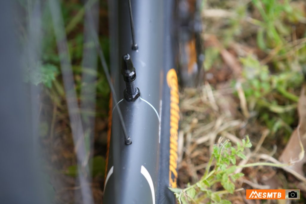

Detalle de las formas de la llanta y de la válvula de Oquo, con su tapón listo para poder desmontar el obús si hace falta
El paso de rueda con un Continental Dubnital de 50 mm, una cubierta acabada de presentar y que parece que fue de las más escogidas en The Traka

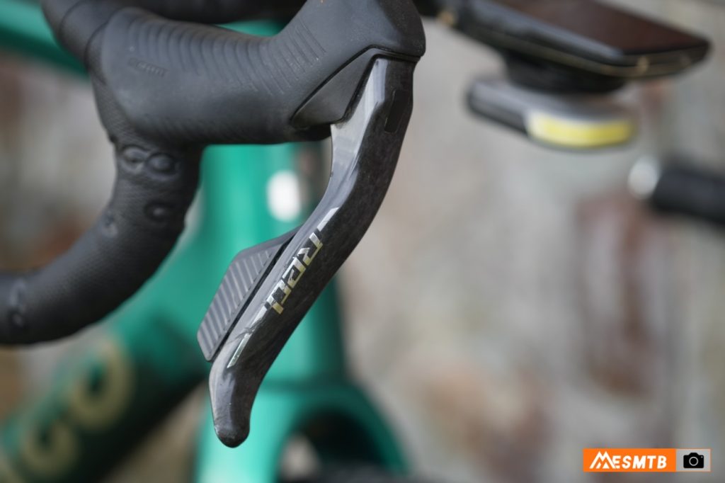

Manillar integrado y un recuerdo de la familia
SRAM Red XPLR de 1×13
Oquo ha conseguido una imagen propia para sus ruedas, fácilmente reconocibles
La Dubnital es la heredera de la mítica RaceKing

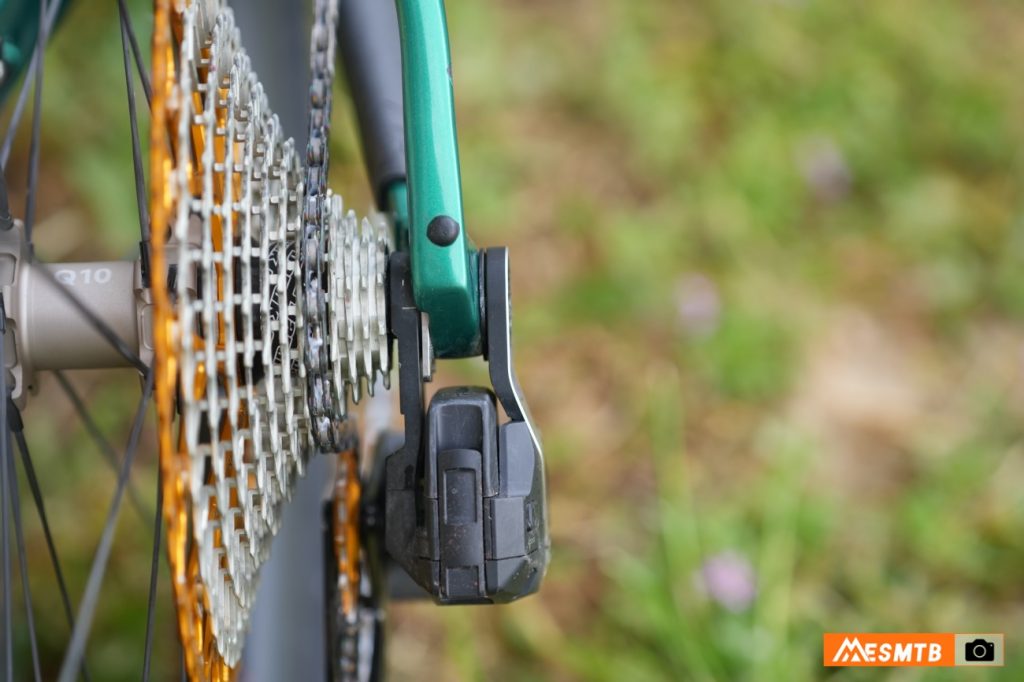

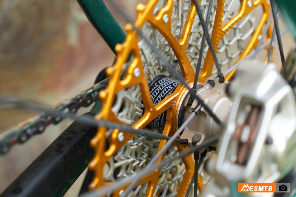

Garbaruk a tope. Con cassette, caja de roldanas y roldanas

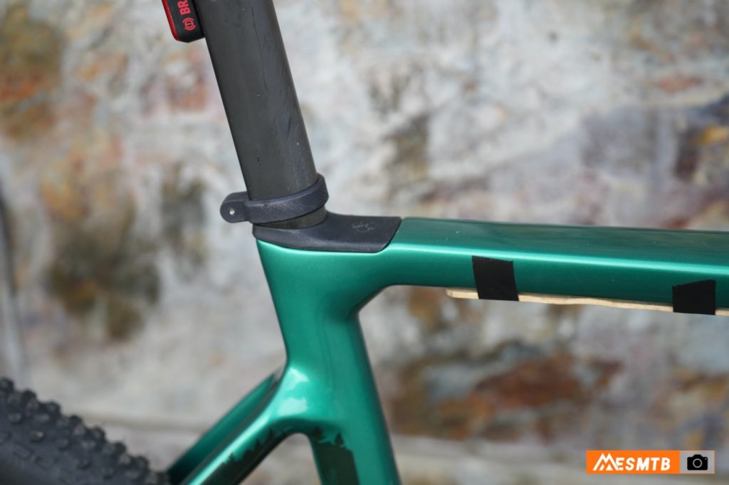

Cierre de sillín integrado
Tija propia de Colnago y sillín con la punta hacia abajo

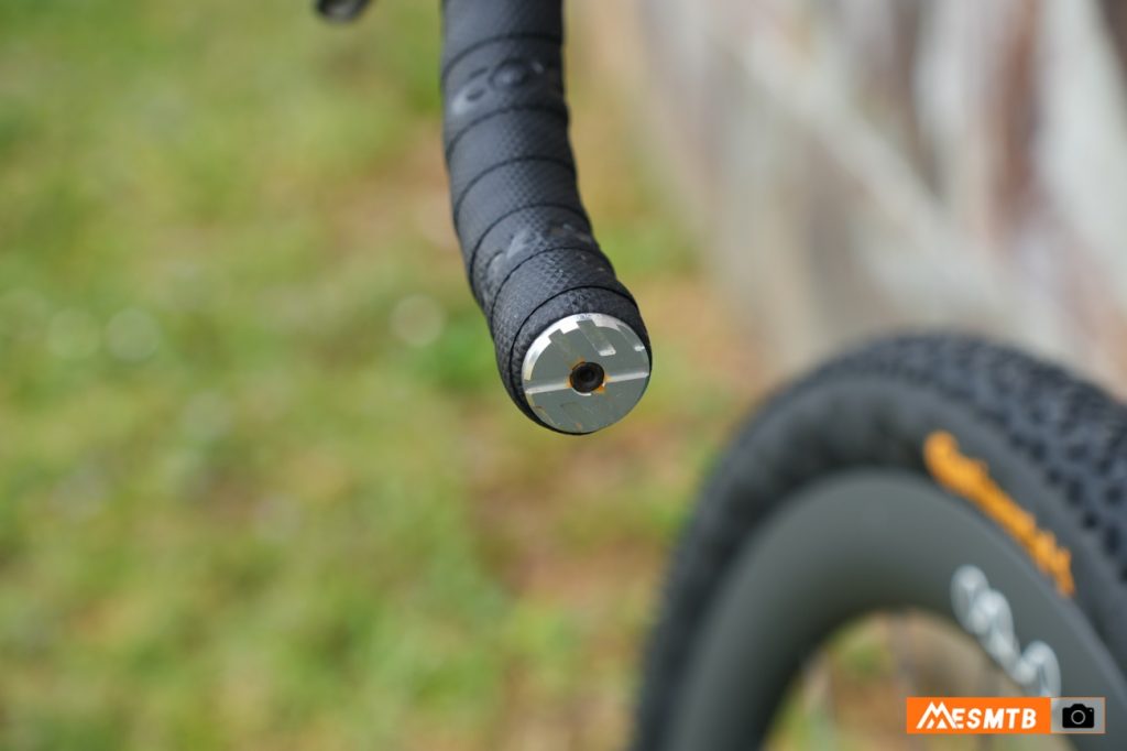

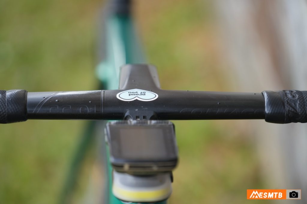

Manillar integrado, también propio. Y con una medida que deja claro que Havik viene de la carretera

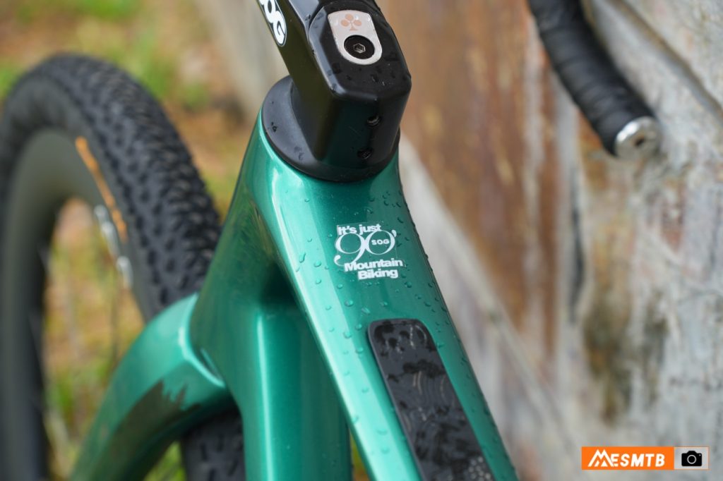

Solo es MTB de los 90. Eso es lo que explica esa pegatina. Un eslogan que viene acompañando al gravel desde sus inicios

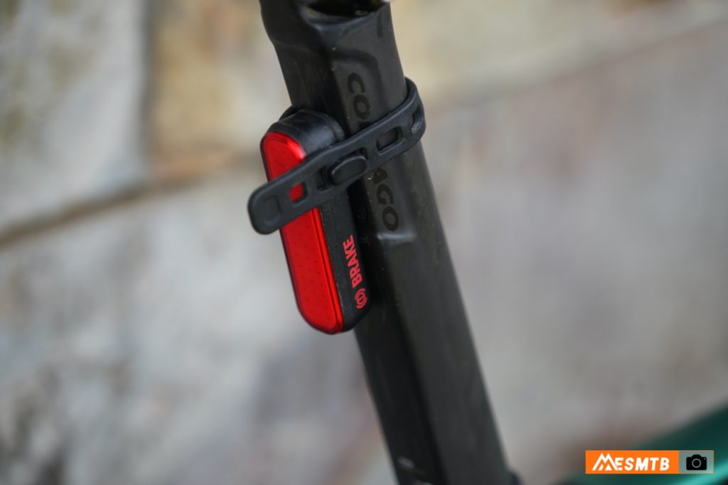

Obligatoria la luz trasera en The Traka
Paso de rueda trasero

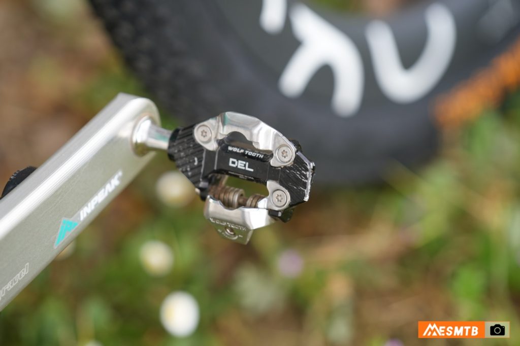

Los nuevos pedales de WolfTooth, que se ha tomado muy en serio su entrada en este tipo de producto, con modelos para todas las modalidades, como este específico de gravel con una sola cara
La biela incluye el potenciómetro de INpeak

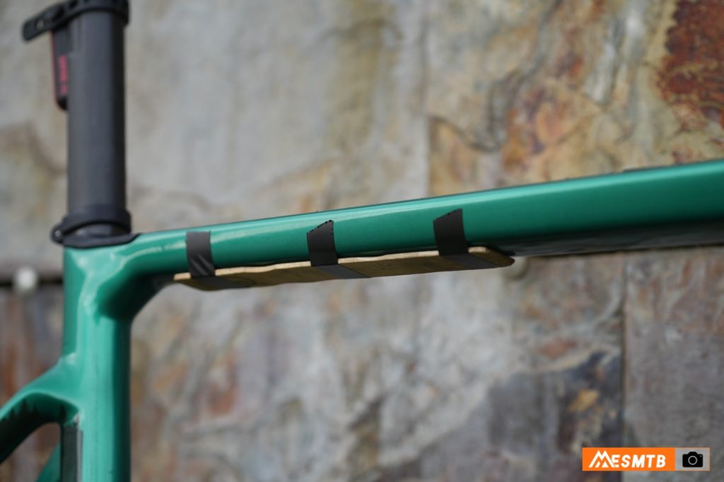

Forma limpia y simple de llevar luz delantera y GPS

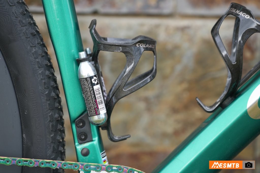

Recambios para emergencias
El lateral de las cubiertas Continental, también fácilmente reconocible
Pedalier T47, ha ganado en popularidad muchísimo dentro del gravel
El plato es un espectáculo

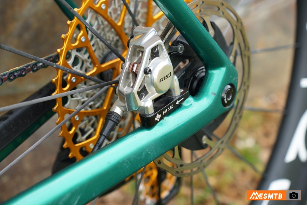

Adaptador para poder usar disco de 160 mm detrás
El cassette de Garbaruk
