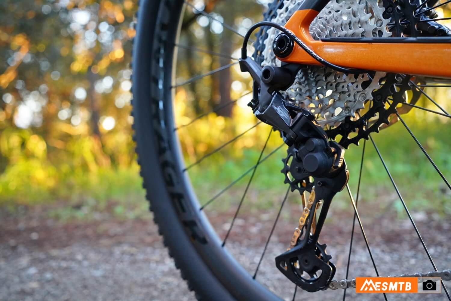

Shimano XT
Shimano XT, garantía de buen funcionamiento, y componentes que escogidos a lo seguro
De lo demás, poco hay que comentar de un grupo Shimano XT casi completo. Fiabilidad total y precisión de cambio. Los frenos Shimano XT superan a los XTR en potencia de frenado y capacidad de dosificación. Aunque penalicen algo en peso. Las bielas e*thirteen TRS Race de carbono son espectaculares y dan un toque de calidad al montaje.
