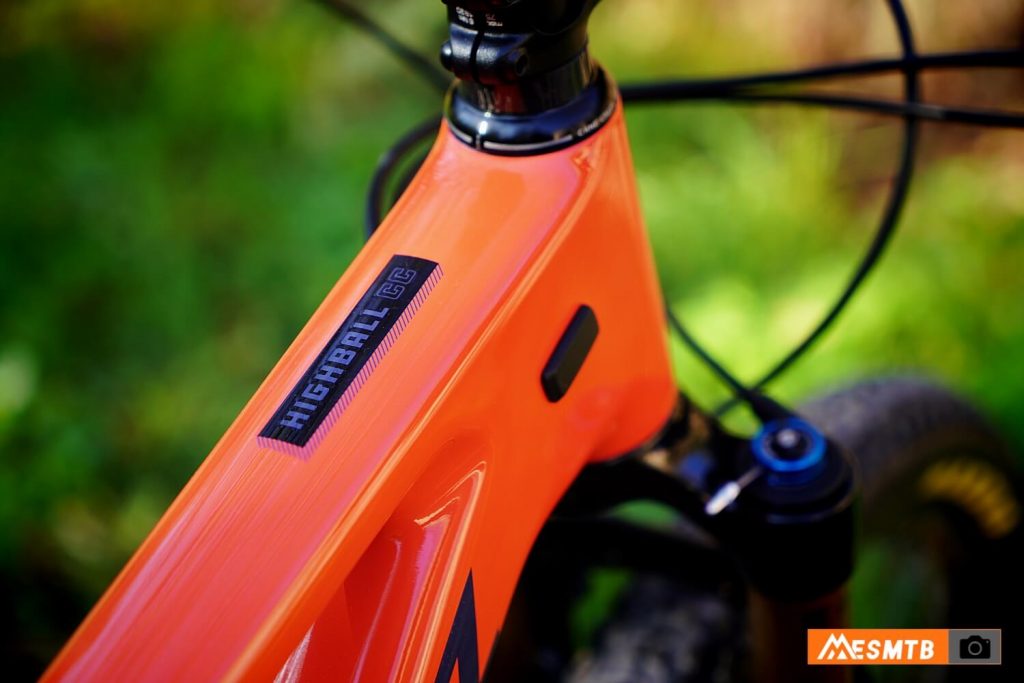

Hay dos versiones del cuadro de carbono, la C y la CC
La Santa Cruz Highball rígida sorprende mucho por su comportamiento. Siendo Santa Cruz una marca que siempre ha apostado por geometrías progresivas te esperas un modelo que exprima la receta de geometría larga y relajada incluso en una rígida de XC. Pero sorprendentemente no es así del todo, y la Santa Cruz Highball destila feeling racing por todos los lados.
La marca tiene dos versiones del cuadro de carbono, como suele ser habitual en todos sus modelos. El carbono C, el más económico y algo más pesado, y el carbono CC, el más ligero y el que hemos probado. Deja el peso del cuadro en 1.095 gramos en talla M. Como veis, la marca no ha entrado hasta ahora en la batalla por crear cuadros ultraligeros como está sucediendo en los últimos meses. En su historia Santa Cruz siempre ha primado la resistencia a la ligereza, probablemente en una cultura de desarrollo heredada de sus modelos gravity, donde la resistencia del cuadro ante un uso agresivo es mucho más relevante que la ligereza.

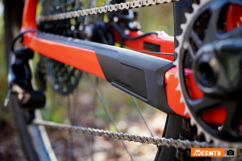

Protector generoso

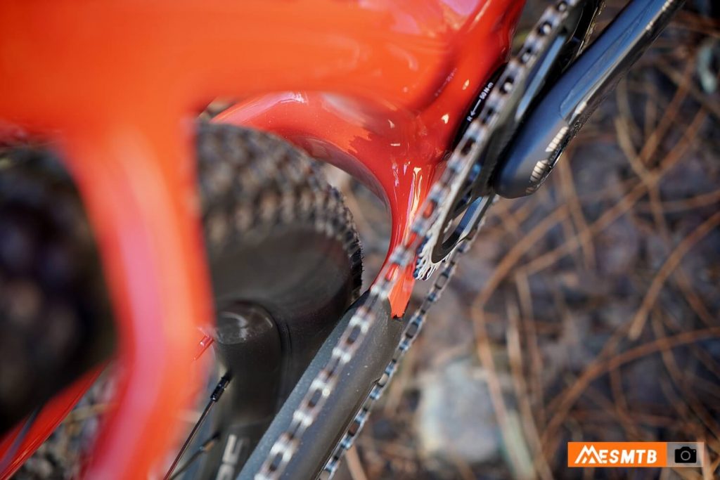

Las vainas son especialmente generosas en su tamaño, transmitiendo una sensación de rigidez visual enorme. Además son asimétricas. La zona de la caja de pedalier también está envuelta de mucho material, especialmente por la parte baja. En general es una construcción que si la comparamos con los últimos cuadros rígidos que se han lanzado al mercado, es mucho más generosa en material en todos los lugares clave, hasta el punto de parecer sobre construida al lado de los finísimos cuadros rígidos que hemos probado recientemente.

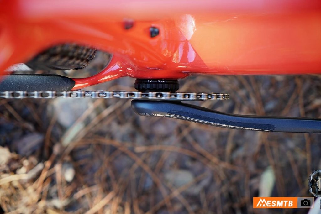

Eje de pedalier a rosca
Sí, tiene eje de pedalier a rosca, como buena Santa Cruz
Estamos hablando de Santa Cruz, así que montan un eje de pedalier a rosca, otra apuesta segura por la fiabilidad y facilidad de mantenimiento. Nada de Pressfit.

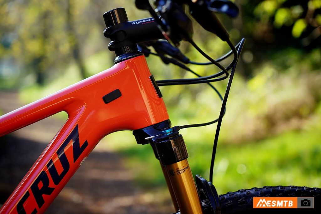

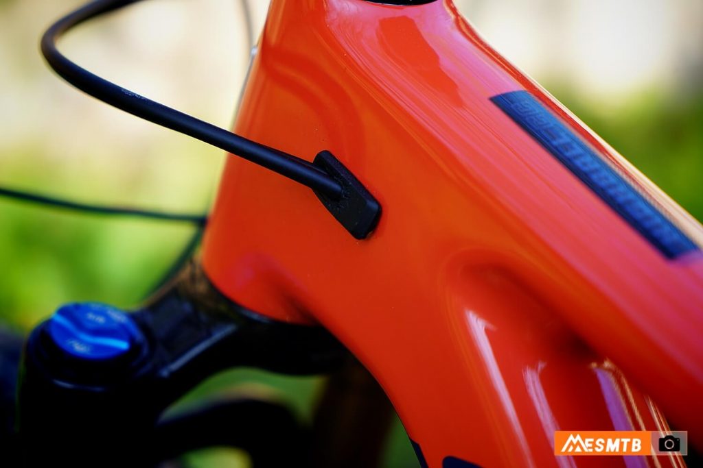

Emplea una tija de sillín de 27,2 mm, la medida más fina. El cuadro es Boost, como no, y con dirección cónica. Tiene cableado interno, también pensado para tija telescópica, y el soporte de la pinza de freno trasera es post mount. Admite platos de hasta 38 dientes. Incorpora una generosa protección bajo el tubo diagonal, y otra en la vaina de la transmisión. En general el cuadro da muchas muestras de haber sido diseñado pensado en durar en el tiempo. Un rasgo llamativo es que incorpora 3 soportes para porta bidón. Los 2 habituales y un tercero bajo el tubo diagonal. Es un guiño al uso en largas travesías o rutas de perfil aventurero, otra señal del estilo “yanqui” de entender un cuadro rígido. El cuadro se fabrica en 4 tallas: S, M, L y XL.

Entrada de cables

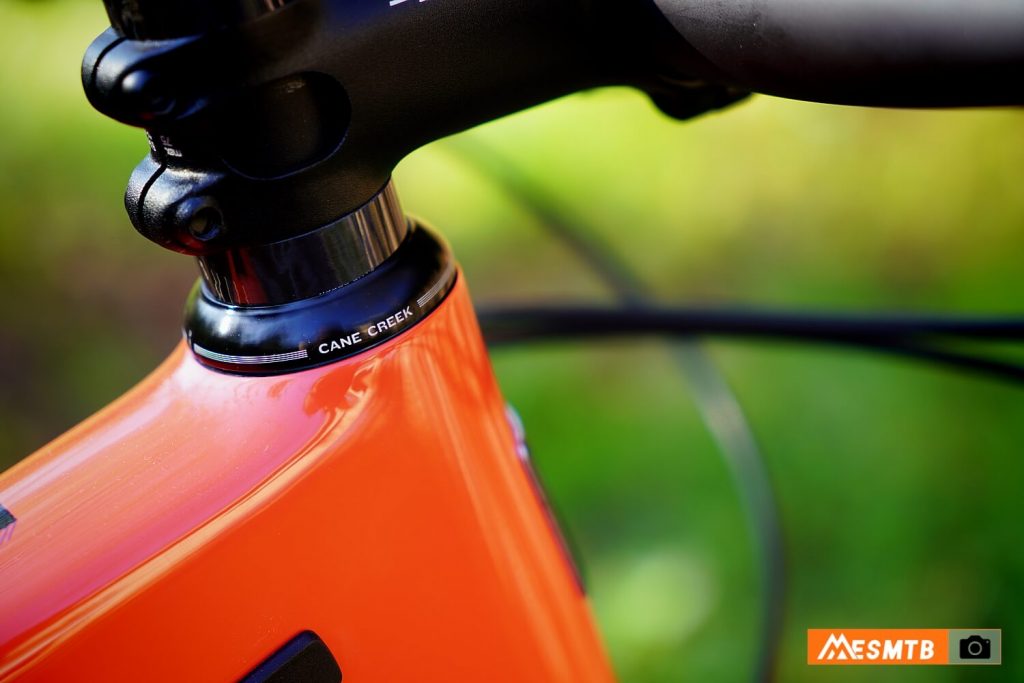

Dirección Cane Creek

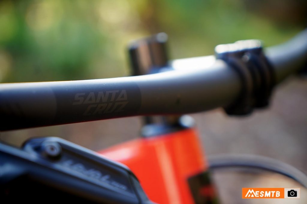

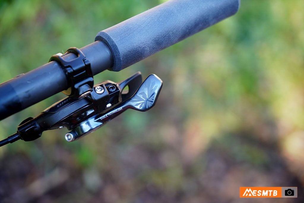

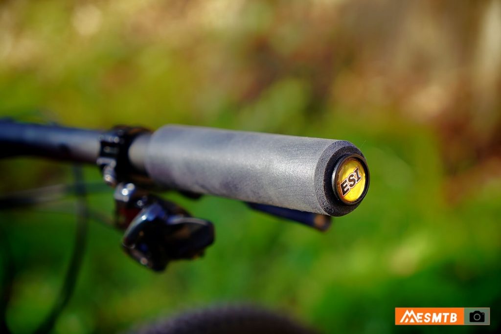

Hemos probado el mejor montaje que ofrecen. El cuadro CC con grupo SRAM X01 mecánico. Se trata de un equipamiento sin experimentos y que sigue la línea de fiabilidad y resistencia del cuadro. De hecho, es el único disponible con el cuadro CC. Santa Cruz no ha racaneado en nada y todos los componentes están firmados por marcas reconocidas. Los puños son los archi conocidos ESI Grips de silicona, potencia y tija de sillín son de Syntace, el sillín es un comodísimo WTB Silverado Team y solo el manillar, que es de carbono, lleva la firma de la propia Santa Cruz. Incluso la dirección es una Cane Creek 40, un detalle que suma en la calidad del montaje.

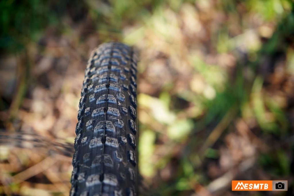

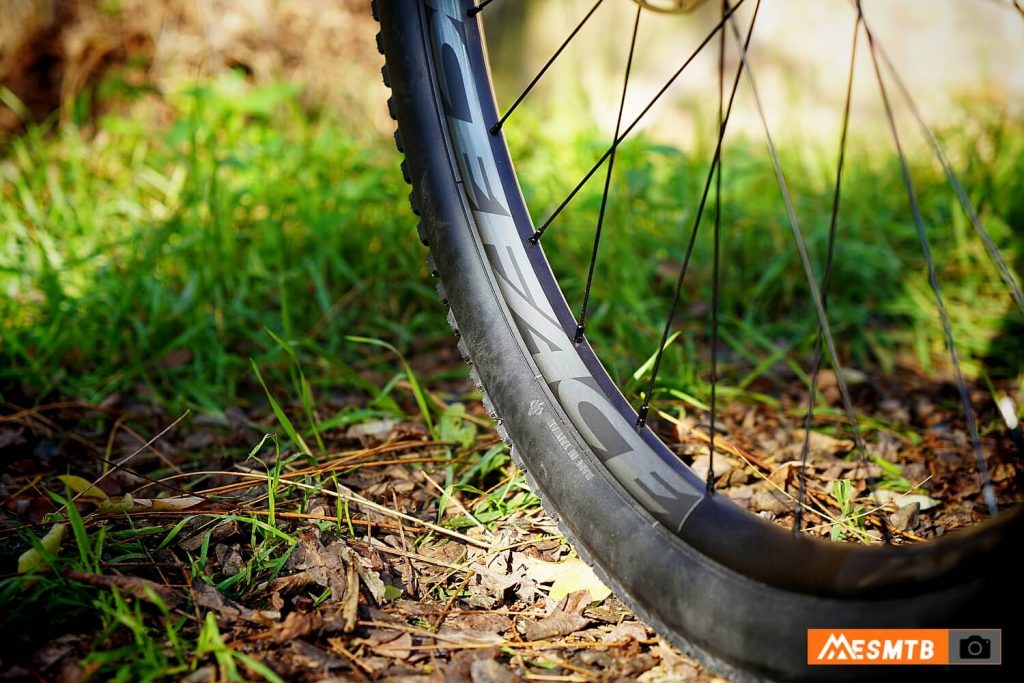

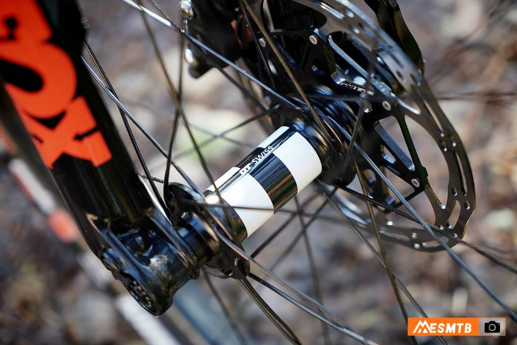

Un punto que habla por sí solo del toque Santa Cruz en esta Highball son las ruedas. Llantas RaceFace ARC de 25 mm de ancho interno combinadas con neumáticos Maxxis Rekon de 2,25”. Una gran pareja para proporcionar buen agarre y un pequeño plus de comodidad que se valora mucho en una rígida.

Llantas de 25 mm

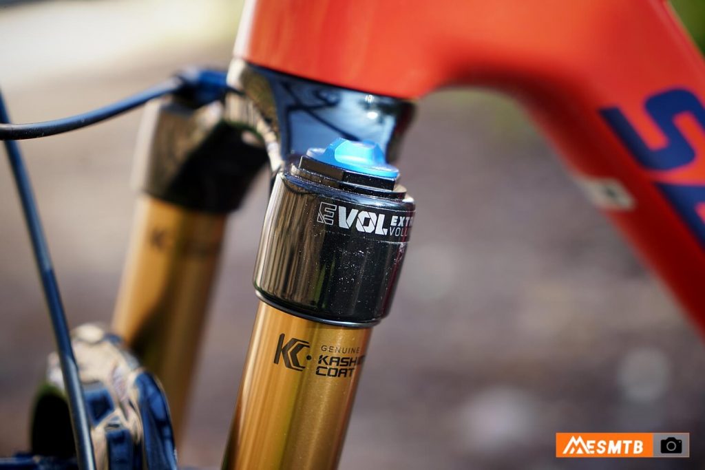

Sobre la horquilla Fox 32 SC Factory, de 100 mm de recorrido, hay poco que decir que no hayamos dicho ya antes. Funcionamiento suave, peso competitivo, buena fiabilidad, mando remoto en el manillar que da un bloqueo total y la rigidez en la línea de lo esperado de una horquilla de bajo peso, vamos, que es la justa pero no su punto fuerte.

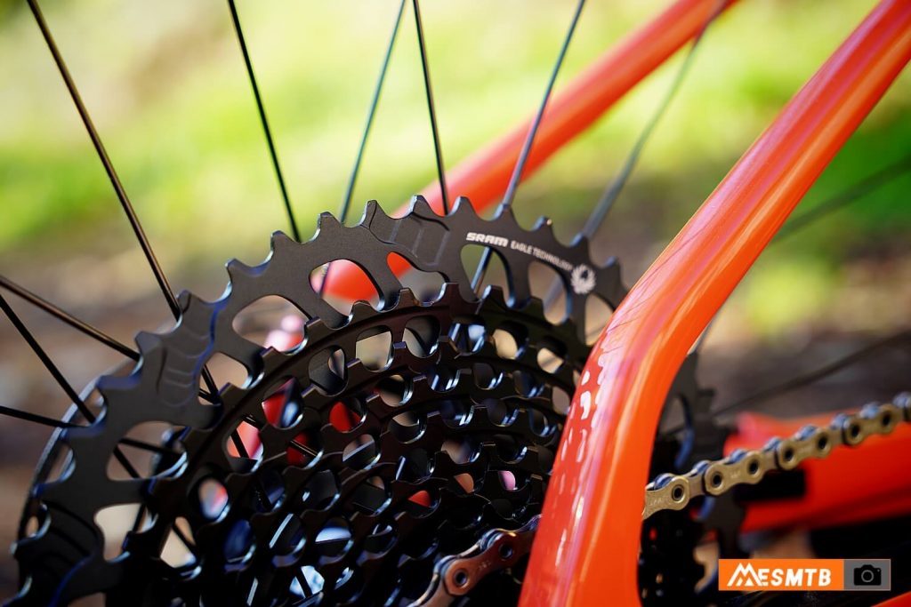

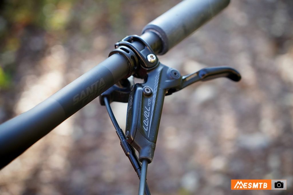

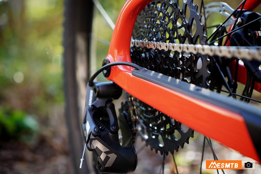

Transmisión completa a cargo de SRAM con su nuevo cassette de 10-52 y los frenos SRAM Level TLM, que nos han parecido inferiores en potencia y menos ergonómicos que los Shimano XT o XTR con los que deben competir de forma directa. Quizás el punto que menos nos ha gustado de todo el montaje.

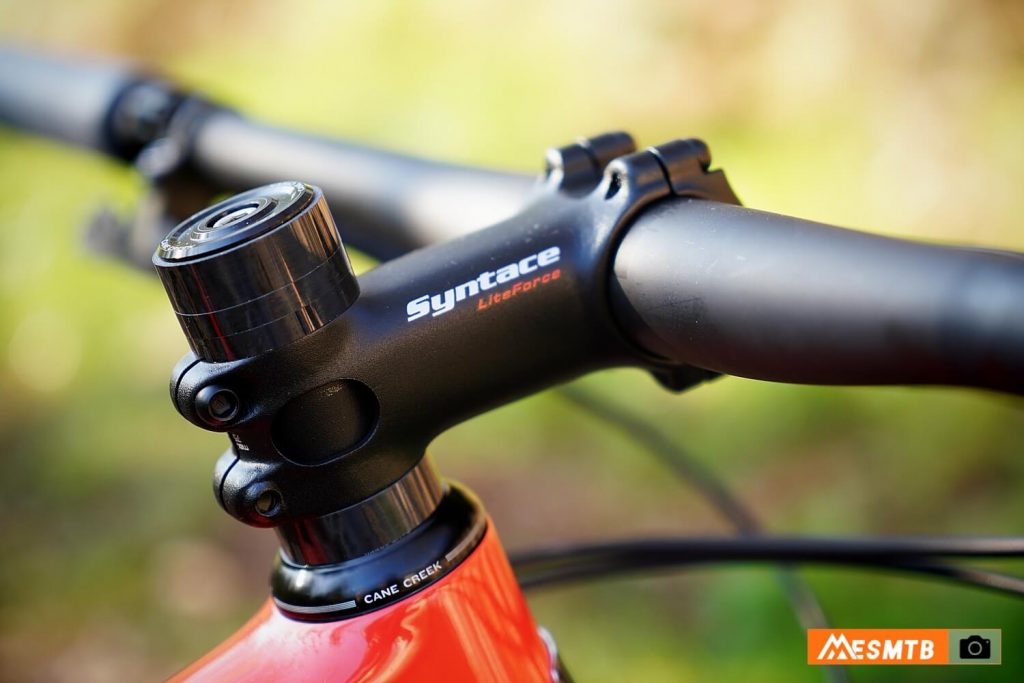

Curiosamente, a pesar de ese ángulo de dirección, bajando nos encontramos bien situados sobre la bicicleta y con una buena posición de control sobre la rueda delantera. El reach es amplio y la potencia corta, lo que favorece esa sensación.

Las ruedas colaboran en dar algo más de comodidad y agarre a las habituales sensaciones de una rígida
En cuanto a rigidez… va sobrada. Es un punto en el que ninguna tendrá queja. A pesar de las formas de los tirantes, pensadas para dotar de cierta flexibilidad al cuadro, es algo que, como nos ha sucedido con otros cuadros, es complicado de percibir en marcha puesto que siempre notaremos una mayor capacidad de absorción desde las ruedas y neumáticos.
Precisamente la buena elección de llantas de 25 mm con neumáticos de 2,25” ofrecen un plus de agarre y comodidad. Eso sí, a costa de dejar claro que el cuadro no va sobrado de paso de rueda en las vainas. Como máximo montaríamos un 2,3” para ir con un mínimo de seguridad en terreno embarrado.

Del resto de equipamiento, nada que no sepamos ya. Buen funcionamiento de la horquilla Fox, los frenos SRAM Level en los que echamos en falta un poco más de potencia, y una grata sorpresa con el sillín WTB, que nos ha parecido muy cómodo e ideal para hacer tiradas largas.
