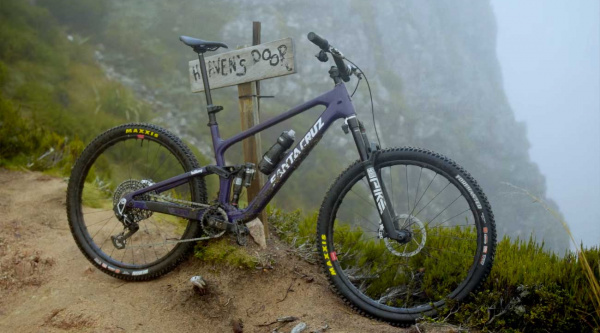

Santa Cruz ha presentado la sexta generación de la Tallboy (aunque ya la pudimos ver hace unos días en un vídeo) y el cambio más importante no está en el recorrido ni en la geometría. La gran novedad es que la marca abandona el sistema de suspensión VPP en uno de sus modelos más emblemáticos para pasar a un sistema de suspensión 4-bar con Horst Link. Un movimiento especialmente significativo porque la Tallboy no es una bicicleta nueva dentro de la gama, sino uno de los modelos que más ha representado la identidad técnica de Santa Cruz durante años.

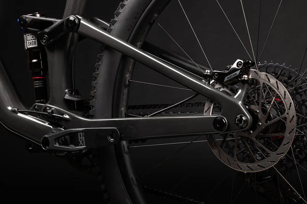

La nueva Tallboy abandona el sistema VPP y pasa a una suspensión 4-bar
La marca ya había dado este paso en sus e-MTB más recientes, como la Vala o la Bullit, pero en esos casos el cambio estaba claramente condicionado por la necesidad de integrar motores y baterías de gran tamaño. Ahora el movimiento llega también a una bicicleta muscular y consolida una nueva dirección técnica dentro de Santa Cruz.

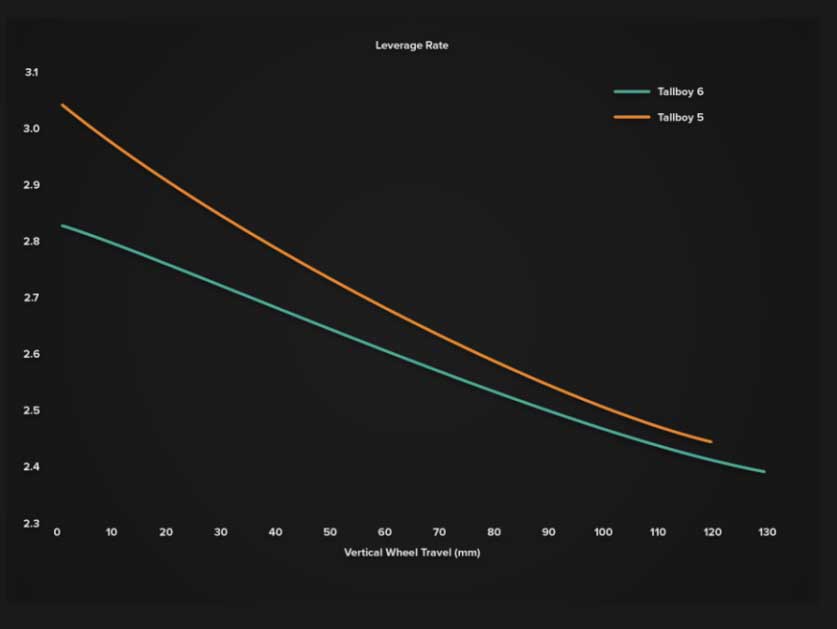

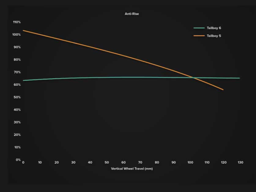

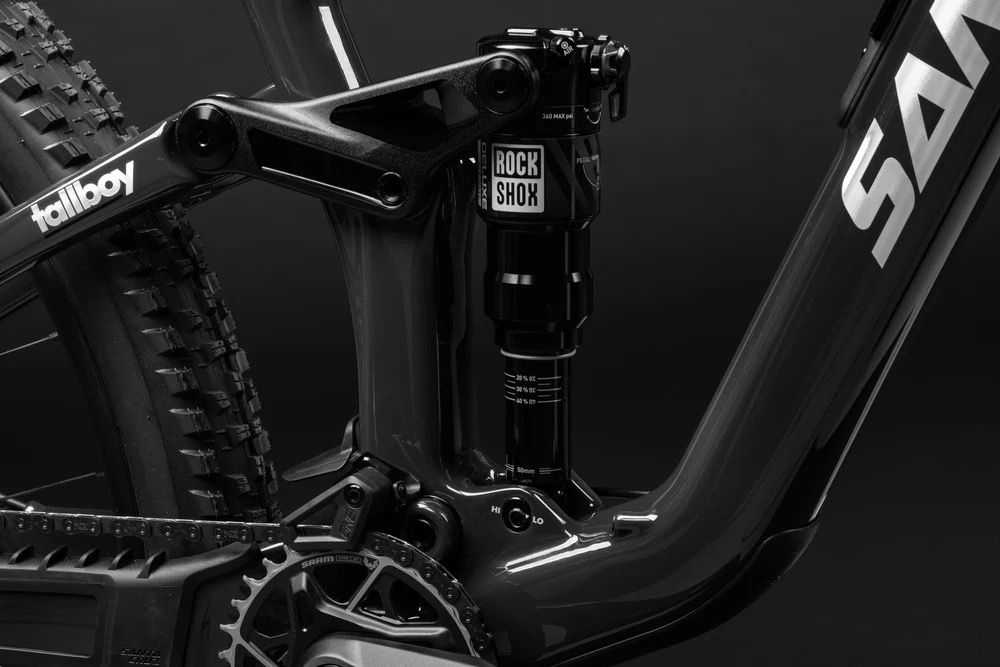

Según la información técnica publicada por la propia marca, Santa Cruz considera que con el VPP ya habían llegado al límite de lo que podían conseguir en una bicicleta de corto recorrido como la Tallboy. El nuevo sistema 4-bar les permitía trabajar con mayor libertad la cinemática buscada, reduciendo los valores de anti-squat y anti-rise y utilizando una curva de suspensión menos progresiva. Una justificación similar a la que dio vida a la Santa Cruz Vala, aunque en ese momento centrada en que no podían mantener los puntos de giro que querían en su VPP con un motor por medio.

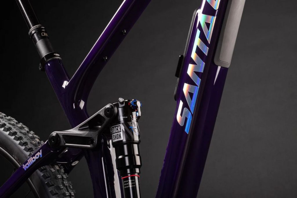

Además del cambio de suspensión, el cuadro también ha sido revisado por completo. Santa Cruz asegura haber reducido el peso del cuadro en unos 300 gramos gracias al nuevo diseño y a la utilización exclusiva del carbono CC, desapareciendo por ahora las versiones más económicas con carbono C.
La bicicleta mantiene elementos ya habituales en la marca como el almacenamiento interno Glovebox, ahora en su segunda generación, el flip chip para modificar la geometría y el guiado interno completo. También añade soportes bajo el tubo superior y una mayor inserción de tija telescópica gracias al nuevo diseño del tubo de sillín.

Cinemática Santa Cruz Tallboy
Anti-Squat
Anti Rise
Leverage Ratio

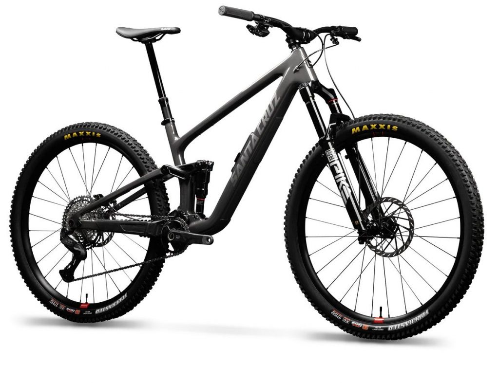

En cuanto a montajes, Santa Cruz ofrecerá varias configuraciones con suspensiones RockShox Pike y amortiguadores Deluxe, además de transmisiones SRAM Transmission y una opción con Shimano XT Di2. Los precios arrancan en 5.999 € y alcanzan los 9.499 € en las versiones tope de gama.
Modelo Precio Suspensiones Transmisión Ruedas Frenos
Tallboy CC 90 5.999 € RockShox Pike Base + Deluxe Select+ SRAM Transmission Reserve aluminio SRAM DB8
Tallboy CC GX AXS 6.999 € RockShox Pike SRAM GX AXS Transmission Reserve aluminio SRAM Motive
Tallboy CC XT Di2 RSV 7.999 € RockShox Pike Shimano XT Di2 Reserve carbono SRAM Motive
Tallboy CC X0 AXS RSV 9.499 € RockShox Pike Ultimate + Deluxe Ultimate SRAM X0 AXS Transmission Santa Cruz Reserve 30SL Carbon SRAM Motive Silver
Cuadro CC + amortiguador 3.799 € RockShox Deluxe Ultimate – – –
