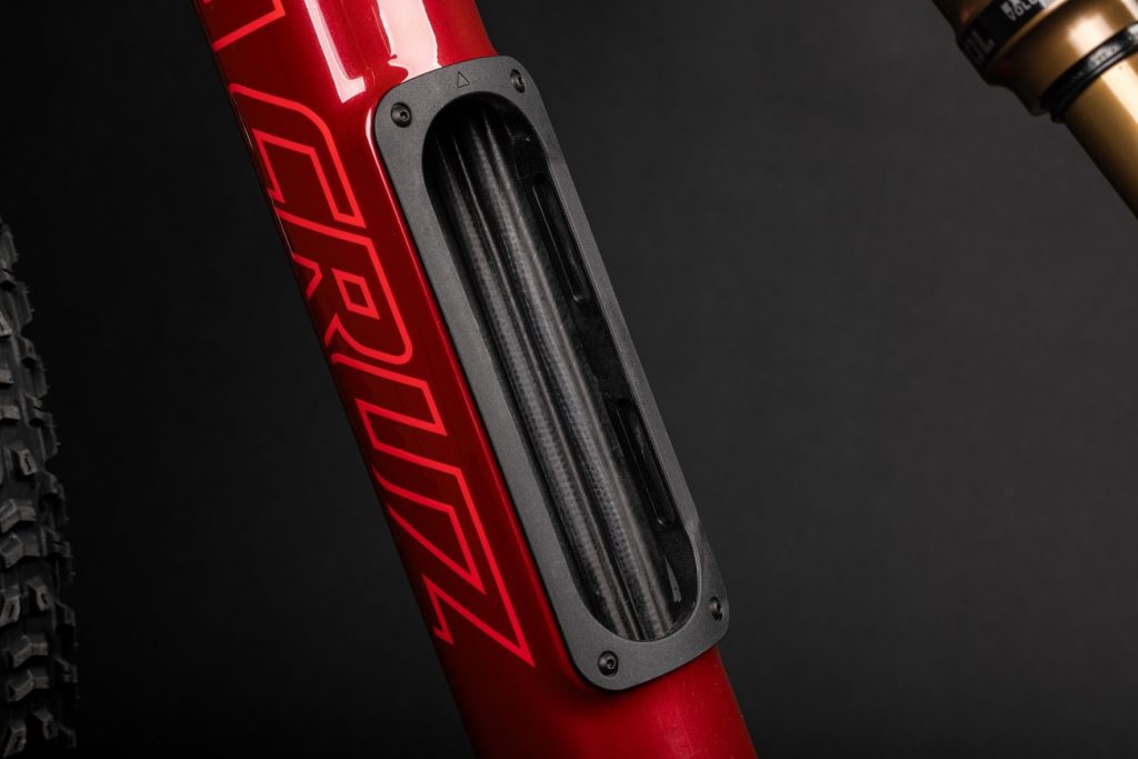

La Glovebox V2 permite guardar herramientas y repuestos en el tubo diagonal sin renunciar a los dos portabidones
La nueva Blur incorpora la segunda generación del compartimento Glovebox de Santa Cruz. Está integrado en el tubo diagonal y permite guardar una cámara, desmontables, herramientas, una bombona de CO₂ o una chaqueta ligera dentro del propio cuadro.
Santa Cruz ha revisado el sistema de apertura, el apoyo de la tapa contra el cuadro y el mecanismo de cierre. La intención es facilitar el acceso y evitar movimientos o ruidos cuando se circula por terrenos irregulares.
También hay un soporte de accesorios en la parte inferior del tubo superior. Puede utilizarse para llevar un kit de reparación, una multiherramienta o una bombona de CO₂ sin ocupar los soportes para bidones.

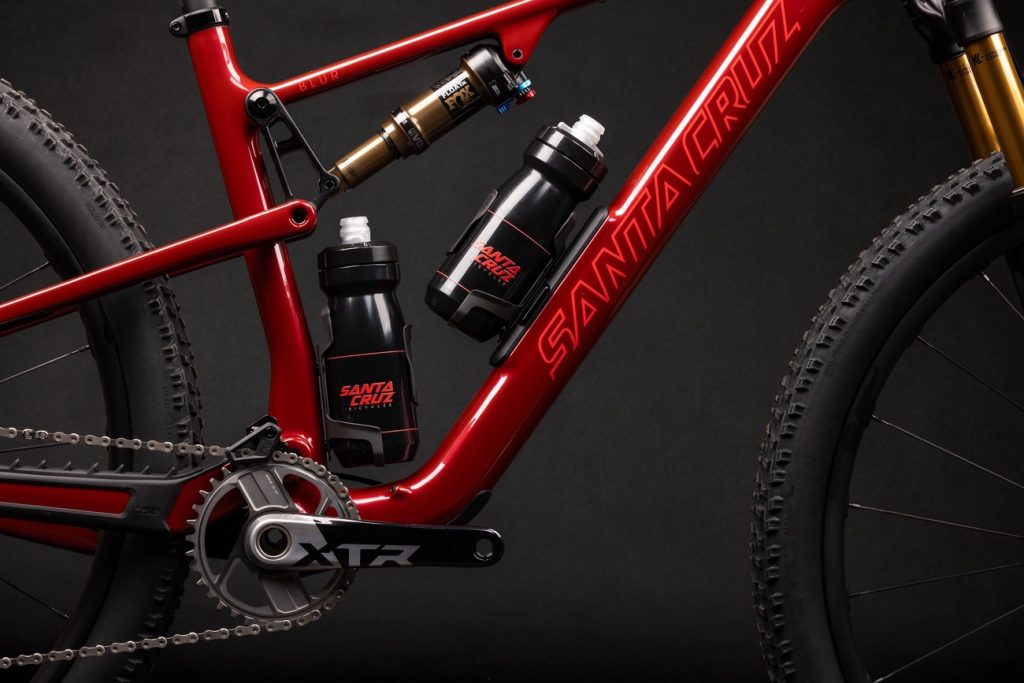

El triángulo principal mantiene espacio para dos bidones de tamaño convencional. Según la marca, ambos siguen siendo utilizables incluso en la versión equipada con el amortiguador RockShox SIDLuxe Flight Attendant, más voluminoso que un amortiguador convencional. Es un detalle especialmente importante para su uso en bike-marathon y rutas de larga distancia.

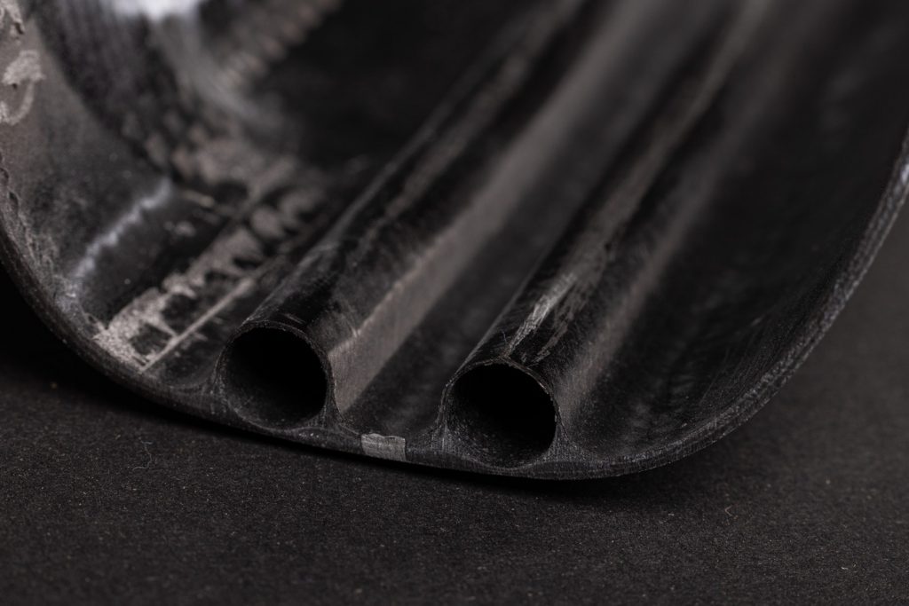

Guiado interno, pero compatible con cambios mecánicos
Nada de cables por la dirección y lista para grupos mecánicos
Santa Cruz mantiene la compatibilidad con transmisiones mecánicas a pesar de que buena parte de la gama utiliza grupos electrónicos. Los latiguillos y cables circulan por conductos internos completos, denominados por la marca Chunnels, que atraviesan el cuadro desde la entrada hasta la salida.
Este sistema debería facilitar las operaciones de mantenimiento y evitar que los cables queden sueltos dentro del tubo diagonal. También ayuda a reducir los ruidos internos y mantiene una estética limpia sin recurrir al guiado a través de la dirección.
