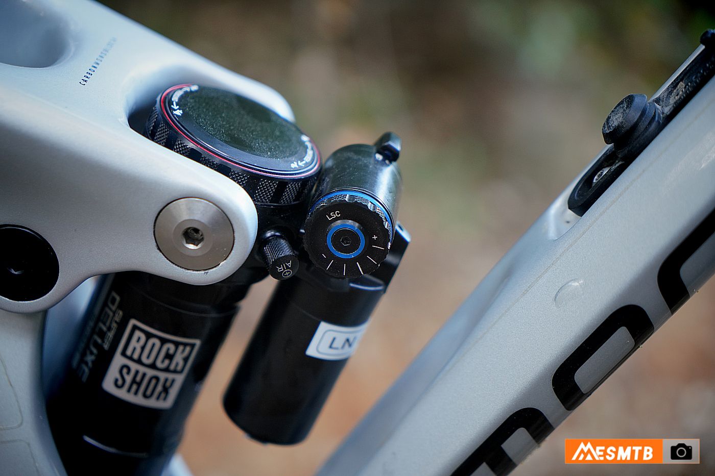

Amortiguador RockShox Super Deluxe Ultimate
Nuevos ajustes optimizados y llegada del Bottom Out Hidráulico
Como en el caso de las horquillas, ya os hemos presentado toda la información sobre las novedades técnicas de los amortiguadores RockShox 2023 acabados de presentar.
Han seguido el camino de las horquillas con la llegada de mejoras en el ajuste de la compresión en alta y baja velocidad e incorporado el sistema de Bottom Out Hidráulico, entre otras medidas que multiplican las opciones de ajuste del amortiguador.
[SIMG]109958[/SIMG]
El test de un amortiguador esta muy condicionado por el tipo de sistema de suspensión donde se monta
En este caso, el funcionamiento de un amortiguador está muy condicionado por el tipo de suspensión en el que se monta y es más complicado realizar una comparativa directa con otros amortiguadores si no los pruebas todos en la misma bicicleta.
Curiosamente, nuestra experiencia con el RockShox Super Deluxe Ultimate ha acabado arrojando sensaciones similares a las que hemos tenido con la horquilla, percibiendo un mejor soporte en la parte intermedia del recorrido y, en este caso, una mejor gestión de los últimos milímetros de recorrido disponibles.
[FOTOSG]109960,109963[/FOTOSG]
Adiós a los topes bruscos y ruidosos
Sobre el terreno quiere decir que prácticamente desaparecen esos topes bruscos y ruidosos que se daban en el pasado, algo que comprobamos bajando la presión al máximo y forzándolos expresamente en drops de la zona. Es una forma de tener algo más de control cuando las cosas se descontrolan mucho sobre el sendero. Definitivamente el Bottom Out Hidráulico tiene un efecto real sobre el terreno.
[SIMG]109967[/SIMG]
Más ajustes que nunca es más complicación que nunca para ponerla a punto
A nivel de ajustes las posibilidades aún son más amplias que en la horquilla. Tokens de la cámara de aire, tokens BottomLess, presión, rebote, compresión en alta velocidad, compresión en baja velocidad… que se suma a intentar cuadrar todos esos ajustes con el tipo de comportamiento de la suspensión trasera de nuestra bicicleta. Para los usuarios expertos es un paraíso, pero, de nuevo, para los usuarios que no quieren complicarse puede ser un pequeño dolor de cabeza llegar a los ajustes óptimos.
[FOTOSG]109979,109978[/FOTOSG]
Dos modos de funcionamiento, nada de RCT3
También se han despedido de la palanca de 3 posiciones de la anterior versión RCT3 para pasar a la RCT2 con dos posiciones, también siguiendo la filosofía de construcción de la horquilla, centrada en lograr un buen funcionamiento de la suspensión en todo momento.
En nuestro caso, el sistema de suspensión Zero de Mondraker tiene unas características de funcionamiento que otorgan un buen rendimiento incluso con amortiguadores simples y es probable que sacásemos más partido a todas las nuevas funcionalidades del RockShox Super Deluxe Ultimate en algún modelo con sistema de suspensión mono pivote.
[SIMG]109982[/SIMG] [CITA]En resumen, el amortiguador RockShox Super Deluxe Ultimate ha ampliado y mejorado sus opciones de ajuste para ser más personalizable que nunca. Su principal mejora sobre el terreno la encontramos en una mejor gestión de los últimos milímetros del recorrido, evitando los topes bruscos y aportando cierta sensación de que nunca acabas el recorrido. El aprovechamiento del tramo intermedio del recorrido nos ha parecido estar al nivel de las nuevas horquillas, aunque probar un amortiguador siempre está muy condicionado por el tipo de sistema de suspensión en que lo hacemos.[/CITA]
