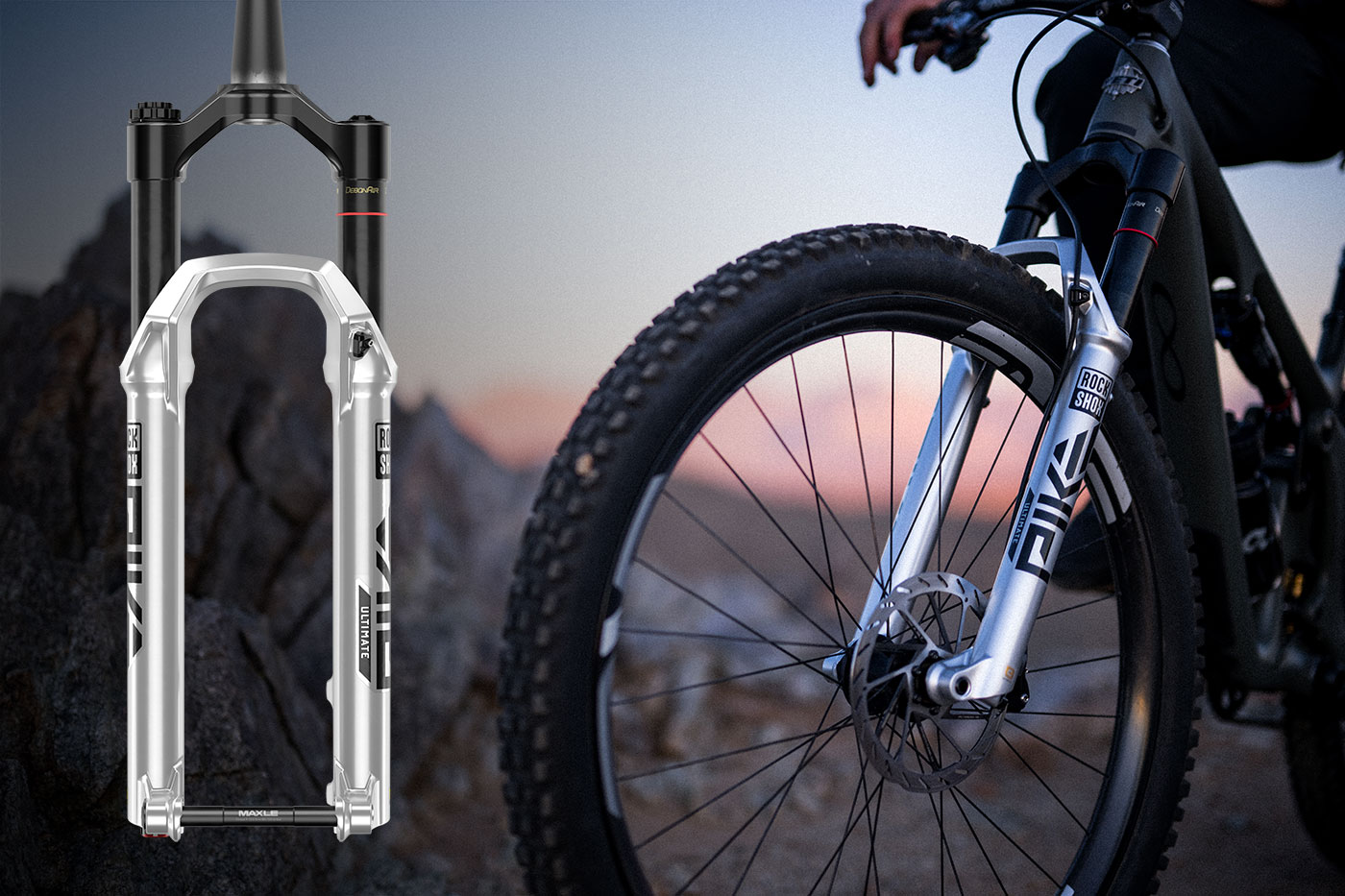

Nuevas botellas para la Pike y la Lyrik
Es lo primero que percibes a nivel visual. Las horquillas RockShox Pike y Lyrik ahora parecen unas mini ZEB. Además de la ventaja estética de brindar una misma línea de diseño a toda la gama, las nuevas botellas permiten que la Lyrik tenga una rigidez torsional un 20% mayor que la anterior versión y la Pike un 13% mayor. Eso se ha logrado porque han priorizado el rendimiento sobre el peso. Una decisión que, como habéis visto, se muestra también en otros apartados. Aun con ello han conseguido incluso rebajar algo de peso, con 30 gramos menos en la Lyrik, por poner un ejemplo.
