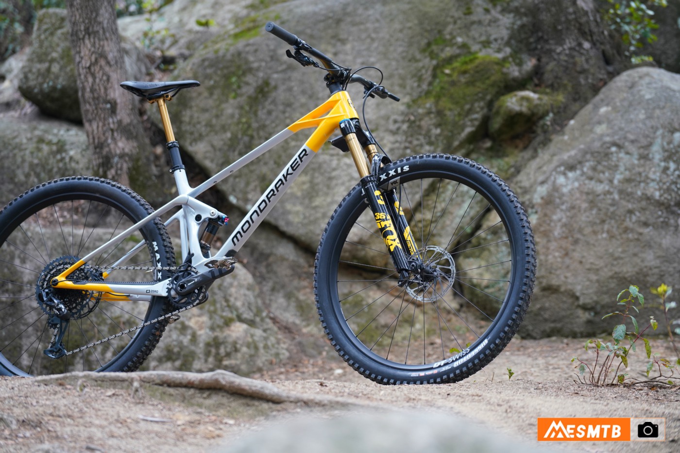

Es la bicicleta más estilizada y cuidada estéticamente de toda la gama Mondraker
La Mondraker Raze ha llegado para cubrir el hueco que había en su catálogo entre la Mondraker F-Podium DC con 115 mm de recorrido trasero y la Mondraker Foxy con sus 150 mm de recorrido trasero. Por ahora solo está disponible la versión en cuadro de carbono, la Mondraker Raze Carbon, pero la lógica dicta que tarde o temprano llegará una versión de aluminio. Así que, como podéis imaginar, esta Raze Carbon tiene todo lo mejor que la marca puede ofrecer en sus cuadros.
Se trata de un cuadro solo para ruedas de 29” y con el que estrenan una nueva estética aún más estilizada. Es inconfundiblemente una Mondraker, con su tubo superior plano siguiendo la misma línea que los tirantes y esta forma única de la parte frontal del cuadro. A nivel estético nos ha parecido la Mondraker más refinada y elegante de todo su catálogo. Es una bicicleta que entra por los ojos.

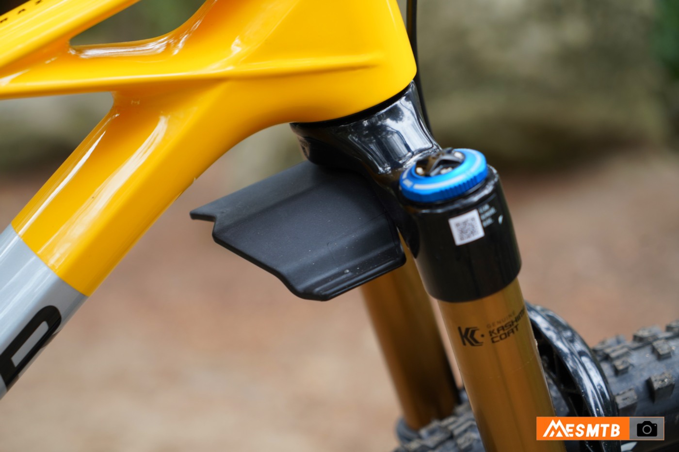

El cableado es interno al 100%, con entrada de cables por la dirección, lo que contribuye al look limpio de toda la bicicleta. Ya sabemos que en las dobles de Mondraker el amortiguador queda en una posición muy expuesta a la suciedad que expulsa la rueda trasera, así que la Raze equipa con trabajado protector-guarda barros para evitar eso.
