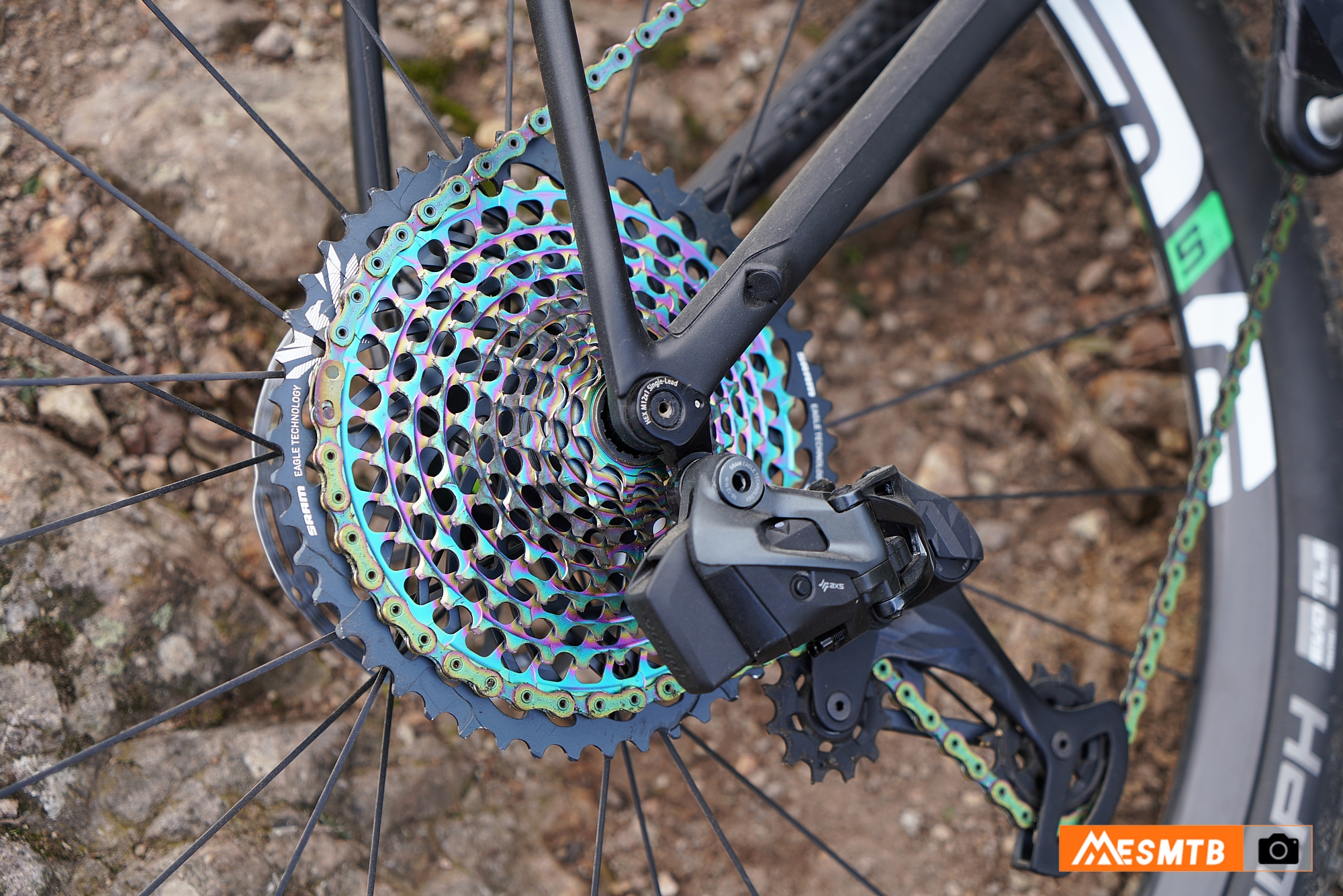

El sistema Ai desplaza la transmisión 6 mm, el doble que el Boost
Todos conocemos las ventajas que ha traído el sistema Boost al MTB. Bujes más anchos que se han traducido en una serie de cambios en la línea de cadena y geometría de los cuadros sin perder rigidez. Pues bien, Cannondale hace tiempo que tiene un diseño de la línea de transmisión que no solo sigue las ventajas del Boost, sino que las amplía. Con el sistema Boost la transmisión queda desplazada 3 mm a la derecha (hacia el exterior) para ganar espacio para diseñar el cuadro. Con el sistema Ai Offset (Asymmetric Integration) de Cannondale la transmisión se desplaza 6 mm. El doble. Con lo cual se multiplican las ventajas que aporta el Boost. También requiere de componentes con medidas especiales para sus transmisiones, pero este dilema entre seguir el standard o aplicar sus propias ideas es parte del ADN de la propia Cannondale.

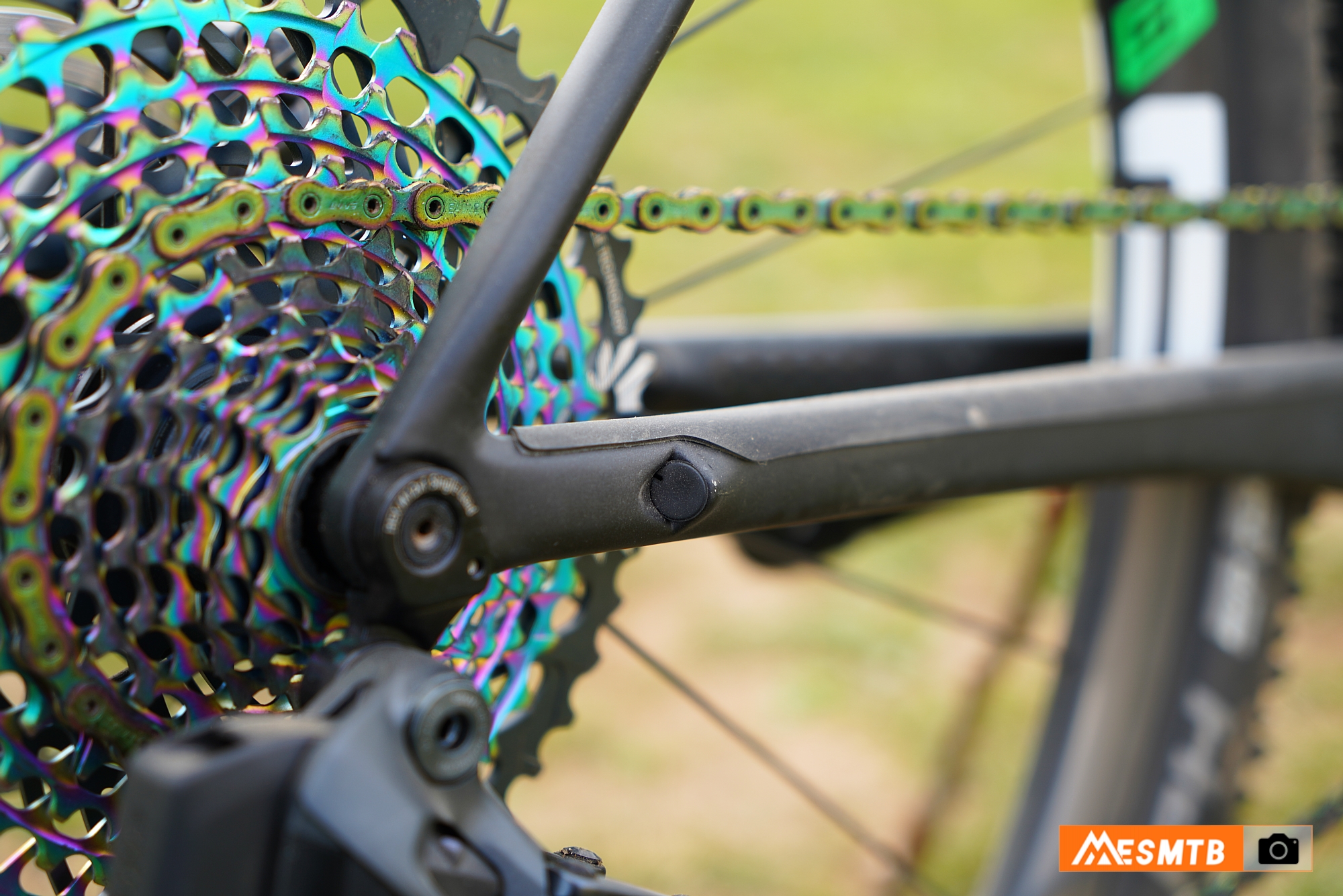

¿Ventajas directas del sistema Ai Offset? Una mayor amplitud para el paso de rueda, que admite sin problemas neumáticos de 2,35″ (mirar la nueva tendencia de neumáticos de 2,4″ que llega al XC), mayor libertad para diseñar las formas de las vainas y aumentar su rigidez con menos material y, por último, una geometría que permite vainas más compactas. En este caso de sólo 427 mm.

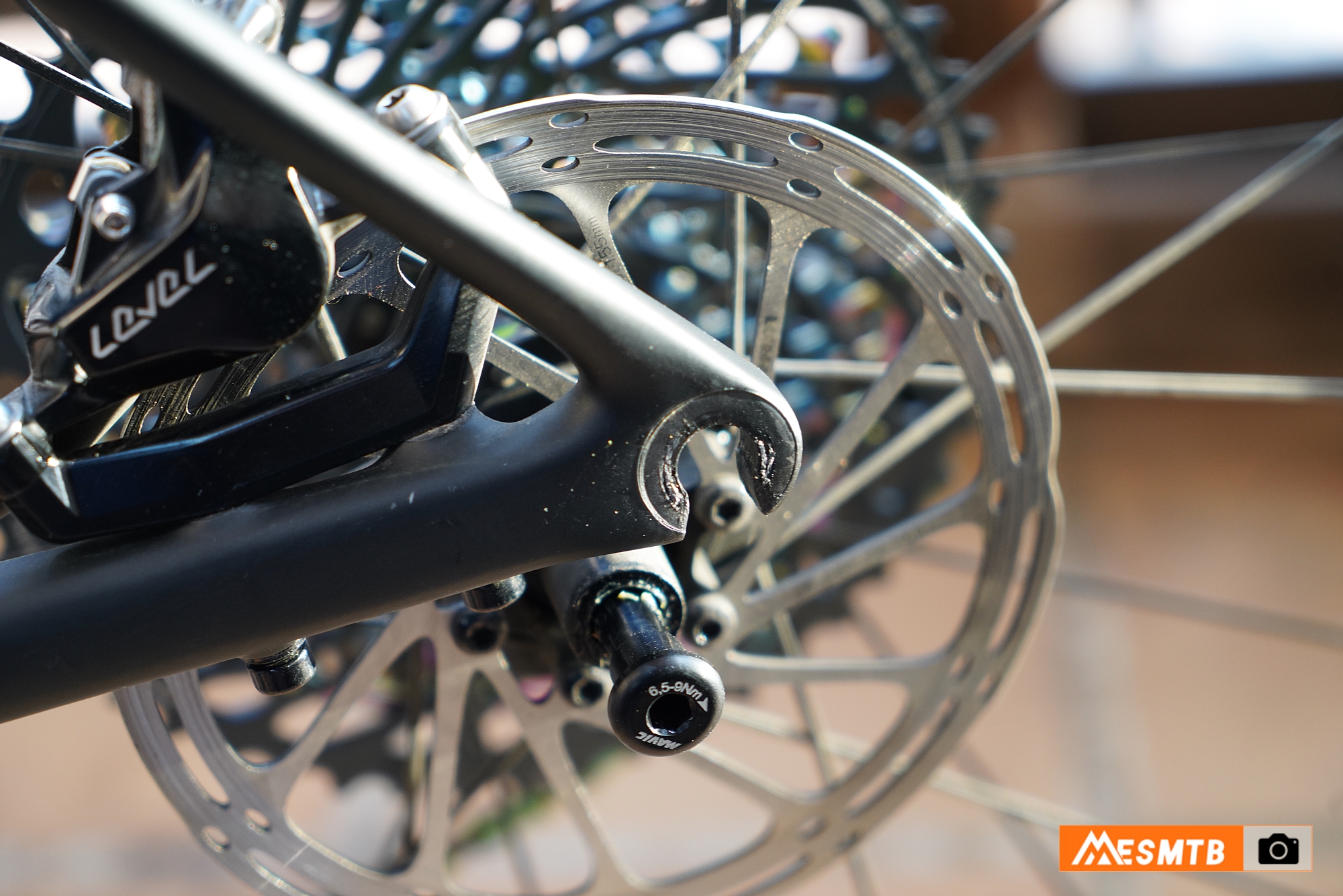

Sí. Cannondale ha creado el Speed Release, un eje pasante que por su diseño y la apertura del cuadro en su parte inferior permite que funcione prácticamente como un cierre rápido de la vieja escuela. Las ventajas de la rapidez de los ejes del pasado y la rigidez adicional de los ejes pasantes actuales. Una agradable sorpresa a la hora de quitar la rueda trasera y otro detalle más que demuestra el mimo que han puesto en el diseño de cada rincón de la Cannondale F-Si. Orientada al XCO, donde un cambio de rueda rápido te puede ahorrar perder tiempo en carrera, es un añadido muy acertado.
Los detalles de construcción de esta parte trasera se completan con el uso de un soporte para la pinza de freno trasera flat mount.

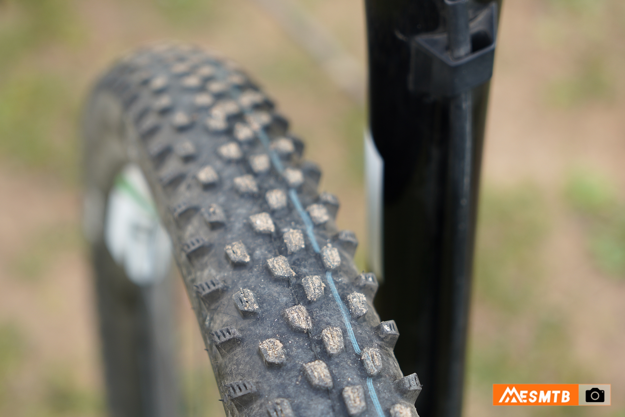

Del montaje no hay lagunas por ningún lado. Incluso la elección de neumáticos esquiva la tentación de montar «cubiertas de salón» para rebajar aún más el peso a costa de prácticamente obligar al comprador a cambiarlas nada más comprar la bicicleta. Opta por el combo de Schwalbe Racing Ralph detrás y Schwalbe Racing Ray delante, una pareja apta para cualquier aventura XC y bike-maraton con garantías.

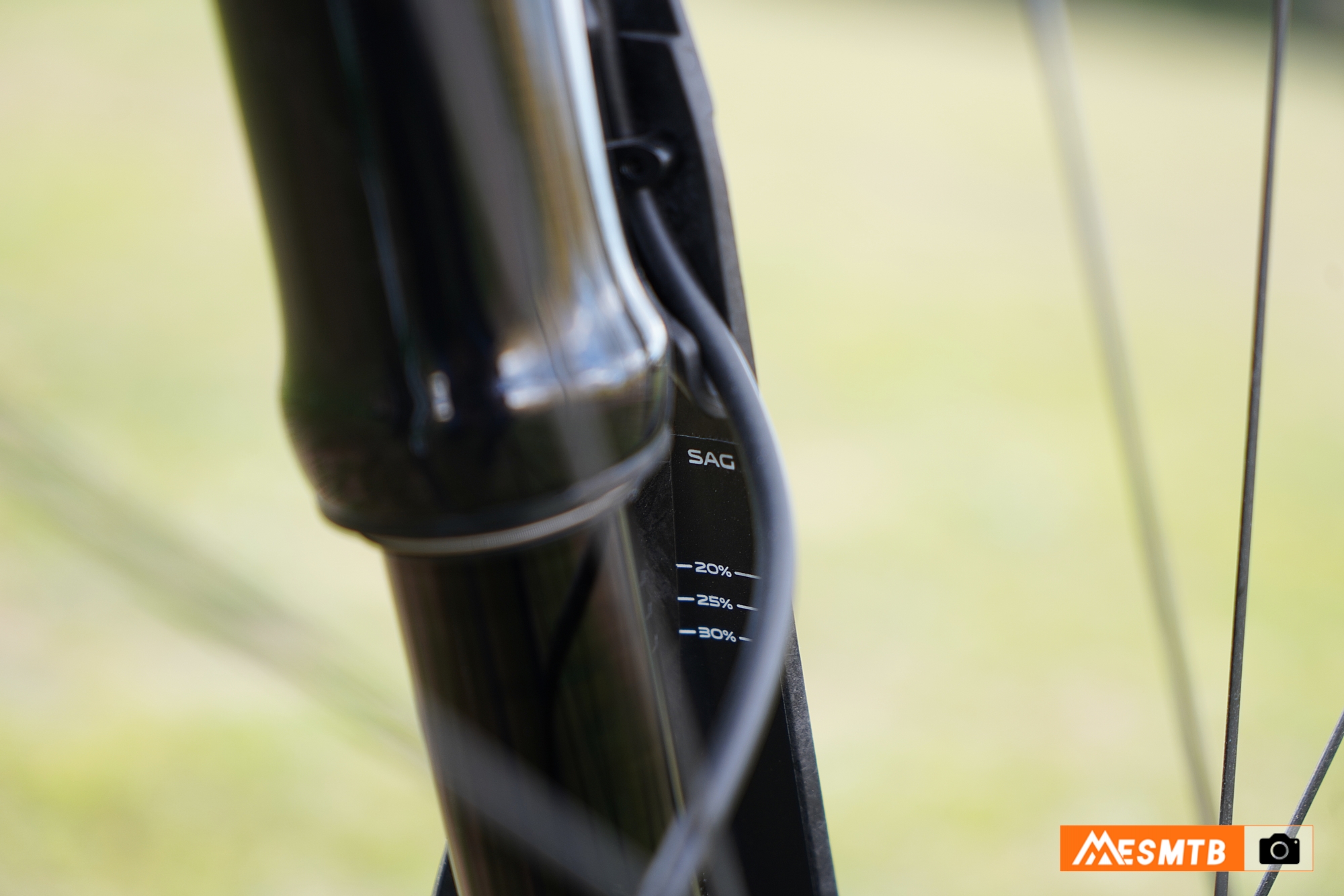

Sin duda el componente más impresionante y que más marca el comportamiento de la Cannondale F-Si Hi-MOD World Cup es la horquilla Lefty Ocho. Presentada a la misma vez que este nuevo cuadro. Sobre ella hemos hecho un amplio test que publicamos hace unas semanas. Os traemos un resumen de lo que aporta a este modelo. De entrada, una rigidez única en una horquilla de XC. Sí, solo tiene un brazo, pero su construcción interna con la barra deslizándose por rodamientos de aguja permite una estructura extremadamente rígida. Además, su funcionamiento se aleja bastante del de las horquillas telescópicas tradicionales. Ofrece un soporte mucho mayor desde la parte inicial de su recorrido, lo que hace mucho más aprovechable él mismo.
Buenos ajustes, peso competitivo, un plus de precisión en las trazadas, una sensibilidad inicial muy buena y una estética rompedora son más argumentos a su favor. ¿En contra? Volver al ADN de Cannondale y al uso de componentes exclusivos de la marca que limitan en cierta manera las opciones de realizar mantenimiento y encontrar recambios. Pero quien quiere una Cannondale ya asume ese pequeño pero a cambio de muchos otros factores diferenciales.
