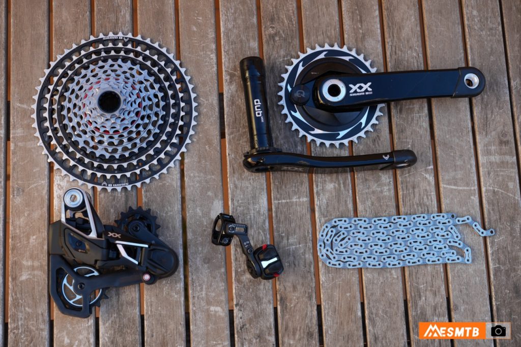

Grupo SRAM XX SL
Dos ecosistemas inalámbricos, dos filosofías distintas
Ambos de 1×12 y con conceptos básicos similares
A nivel conceptual, ambos sistemas funcionan de forma muy parecida. Una maneta inalámbrica se comunica con el cambio trasero mediante conexión propia de cada marca y el cambio se alimenta mediante una batería independiente.
Las dos marcas apuestan por transmisiones monoplato de 12 velocidades y ambas permiten combinar componentes entre MTB, gravel y carretera para crear transmisiones mullet con cassettes de MTB y mandos de gravel.

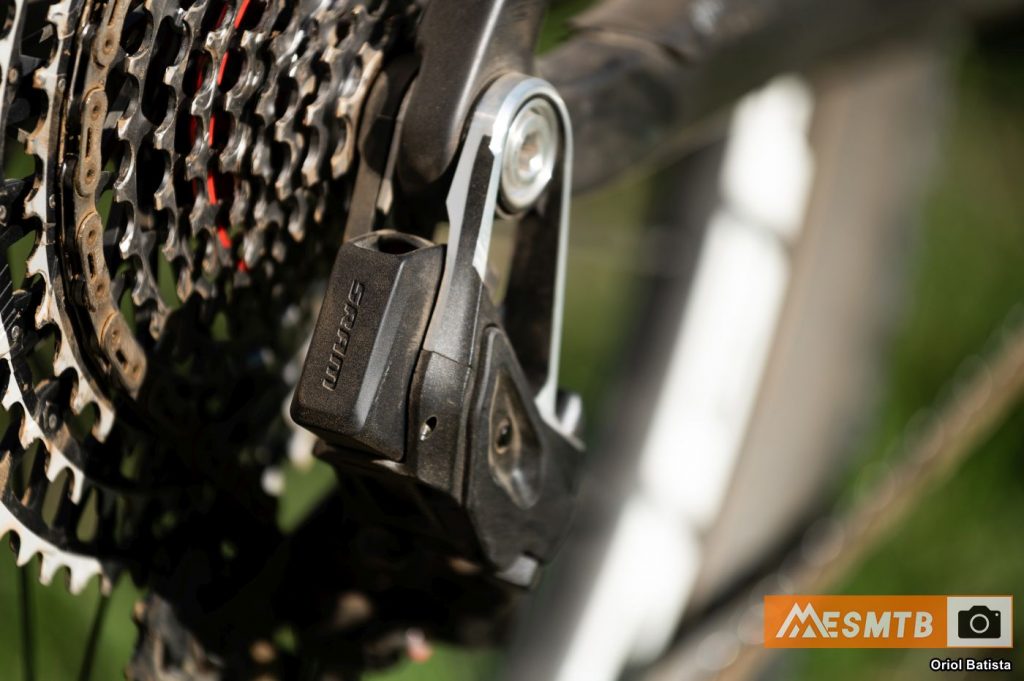

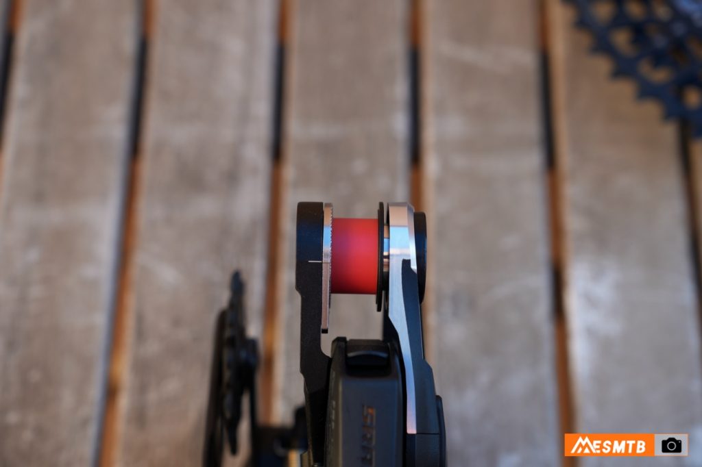

SRAM ha eliminado completamente la patilla de cambio convencional

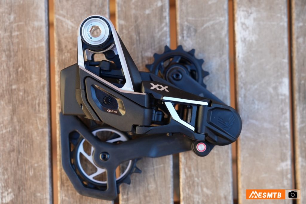

SRAM revolucionó el concepto tradicional del cambio trasero con su sistema T-Type. El cambio se ancla directamente al cuadro y elimina por completo la clásica patilla de cambio. Eso obliga a utilizar cuadros compatibles con estándar UDH, algo que limita las actualizaciones en bicicletas antiguas, pero que ya es prácticamente universal en las MTB modernas de gama media y alta.

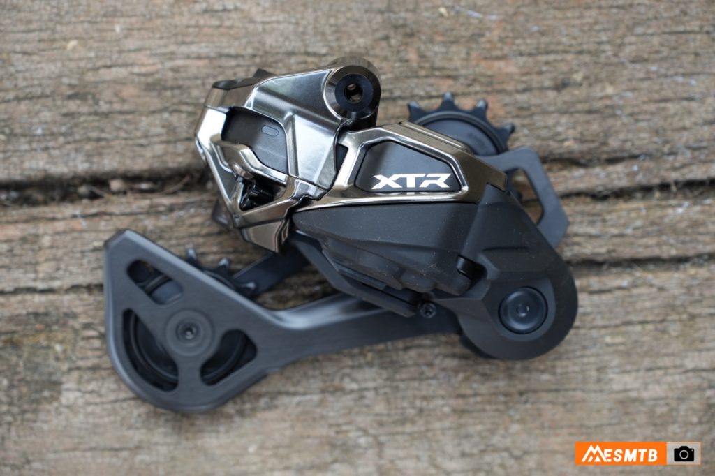

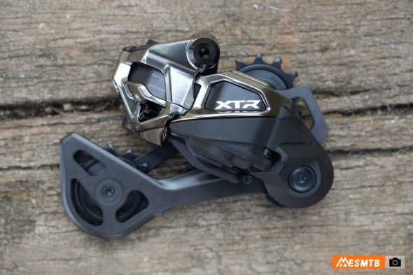

Shimano ha optado por un enfoque mucho más conservador. Sus nuevos Di2 mantienen el sistema tradicional con patilla de cambio y un montaje prácticamente idéntico al de un grupo mecánico, simplemente eliminando el cable.
Anclaje directo al cuadro del SRAM XX SL
Los grupos SRAM T-Type obligan a cambiar toda la transmisión
Eso tiene ventajas claras para quienes quieren actualizar bicicletas actuales con grupos Shimano mecánicos. De hecho, Shimano permite reutilizar cassette, cadena y bielas mecánicas existentes. Basta con instalar cambio y maneta Di2 para dar el salto al electrónico.
En SRAM eso es imposible.
El ecosistema Eagle Transmission requiere usar exclusivamente componentes T-Type: cassette, cadena y plato específicos. En la práctica, si vienes de otro grupo, debes sustituir absolutamente toda la transmisión.
SRAM XX SL
Resistencia y robustez: aquí SRAM juega muy fuerte
La ausencia de patilla convierte al SRAM Transmission en un sistema extremadamente resistente
Uno de los apartados donde más diferencias aparecen es en la resistencia global del sistema.
Shimano ha conseguido un cambio muy robusto y además algo menos expuesto gracias a su diseño más compacto. Pero sigue dependiendo de una patilla de cambio convencional. Y eso introduce un punto débil inevitable.
Aunque el cambio sobreviva a un impacto, la patilla puede doblarse o romperse y provocar igualmente una avería importante.
En SRAM ocurre justo lo contrario. El sistema de anclaje directo al cuadro ha demostrado ser extremadamente sólido y prácticamente elimina uno de los puntos débiles históricos de cualquier transmisión MTB.
Además, SRAM ha apostado mucho más por la reparabilidad. Prácticamente todas las piezas del cambio pueden sustituirse individualmente, algo donde Shimano todavía está un paso por detrás.

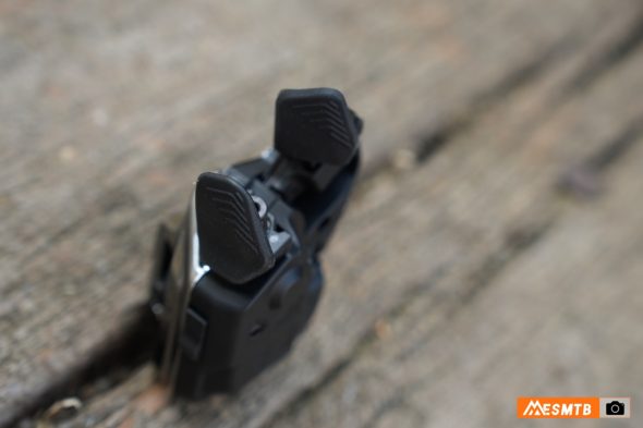

Ergonomía: Shimano domina, pero SRAM ha mejorado muchísimo

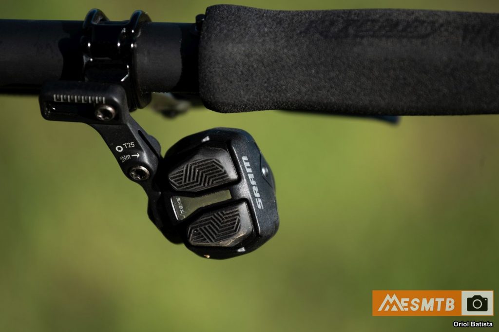

El nuevo Rocker Paddle ha cambiado completamente la ergonomía de SRAM
Durante mucho tiempo, la ergonomía fue probablemente el punto más criticado de los mandos SRAM AXS.
El antiguo Pod Controller de dos botones ofrecía pocas posibilidades y obligaba a adaptarse mucho a su disposición. Pero eso cambió con la llegada del nuevo Rocker Paddle.
Ahora SRAM permite cambiar también con el dedo índice y ofrece una sensación mucho más natural y cercana a una maneta convencional.
Aun así, Shimano sigue teniendo probablemente la mejor ergonomía del segmento.

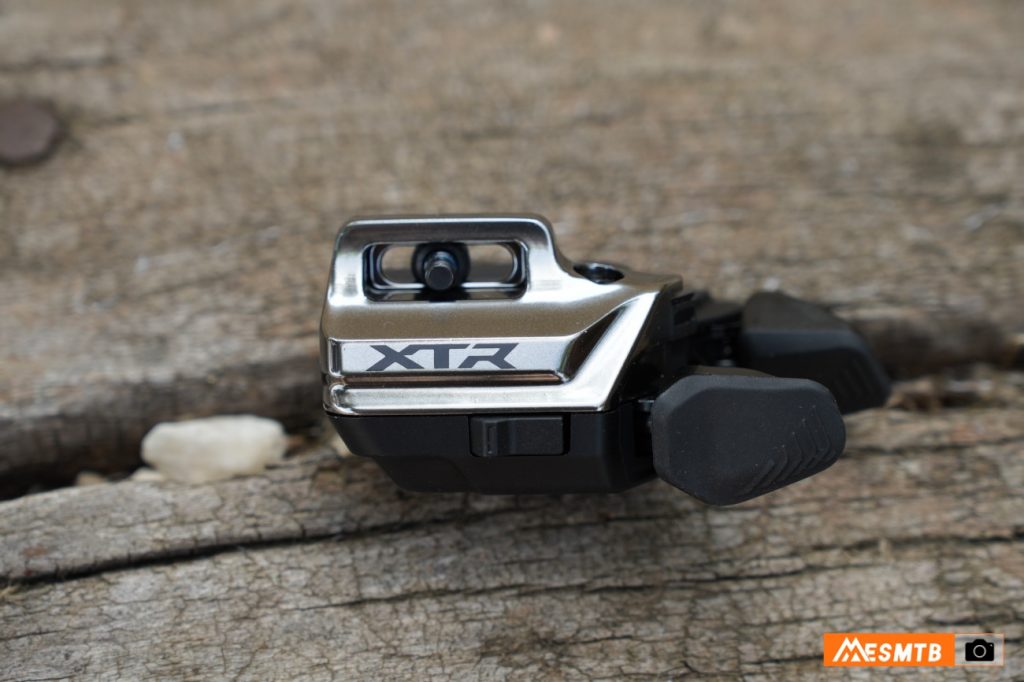

El tercer botón de la maneta Shimano es un punto fuerte a largo plazo
La nueva maneta XTR Di2 busca claramente replicar las sensaciones de una transmisión mecánica tradicional. Los pulsadores tienen un tacto muy definido, permiten doble click y además ofrecen muchas más posibilidades de personalización en posición y ajuste.
También incorpora un tercer botón configurable para controlar funciones externas como GPS o dispositivos conectados, algo que SRAM todavía no integra en sus mandos.

Shimano esconde completamente la batería dentro del cambio
Uno de los aspectos más importantes en cualquier transmisión electrónica es cómo se alimenta el sistema. Y aquí Shimano y SRAM vuelven a mostrar dos filosofías completamente diferentes tanto en el cambio trasero como en las manetas.
En el caso del cambio trasero, Shimano apuesta por una batería totalmente integrada y oculta en el interior del propio cuerpo del cambio. Tiene una capacidad de 310 mAh y queda protegida bajo una tapa, muy bien aislada frente a golpes, barro o posibles enganchones. Visualmente el sistema queda muy limpio y además reduce bastante la exposición de la batería a impactos externos.

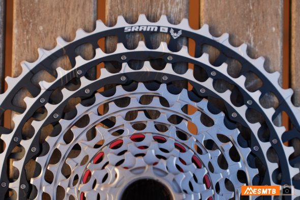

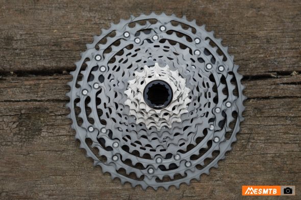

Cassette 346 g 368 g SRAM XX SL pesa 22 g menos

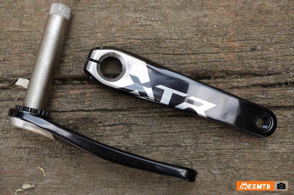

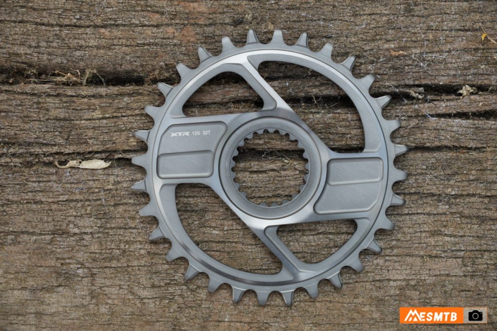

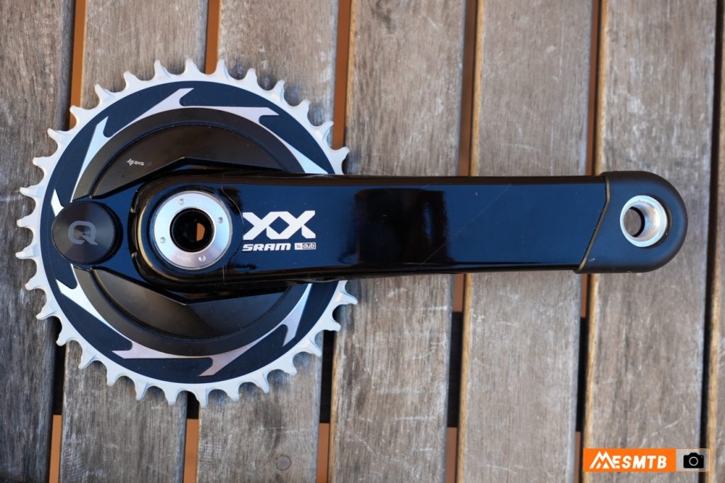

Biela y plato 461 g 597 g SRAM XX SL pesa 136 g menos
