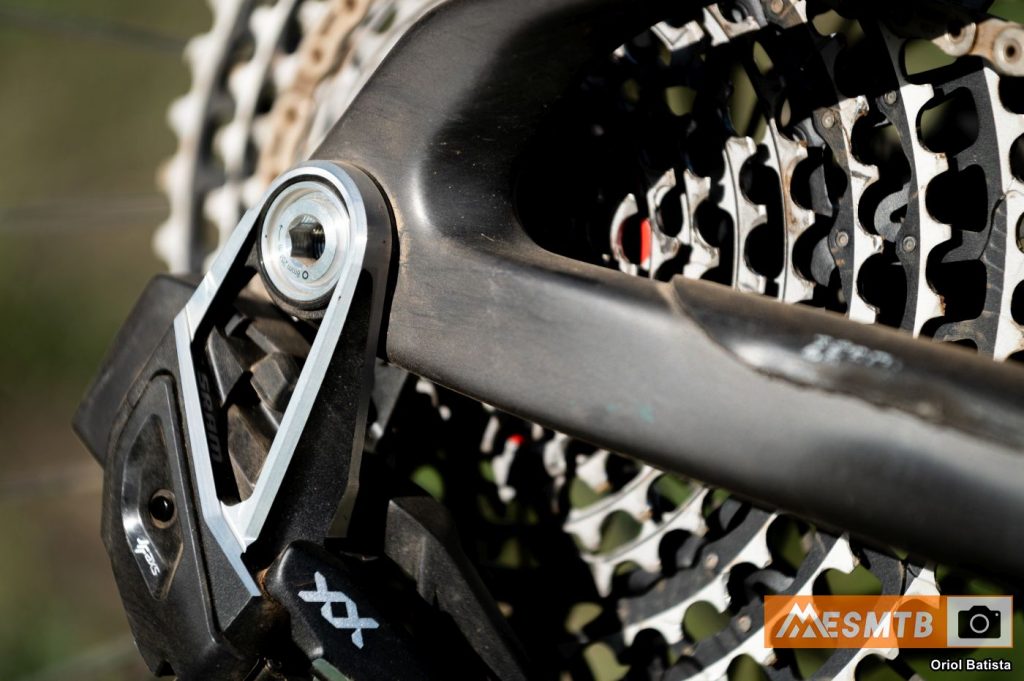

Fijación directa al cuadro, la clave de su resistencia
La parte de fijación al cuadro es increíblemente resistente
Este tipo de diseño con anclaje directo al cuadro les ha permitido hacer que el cuerpo del cambio sea increíblemente resistente y ha eliminado por completo los problemas de desajuste de los cambios que generaban las patillas de cambio dobladas o torcidas, siendo un punto clave en su precisión de cambios. El soporte del cambio con el cuadro es capaz de soportar cientos de kilos de presión. Seguro que ya has visto más de un video con personas subiéndose, literalmente, encima del cuerpo del cambio sin que este se doble. Algo impensable con un cambio que necesite patilla del cuadro.

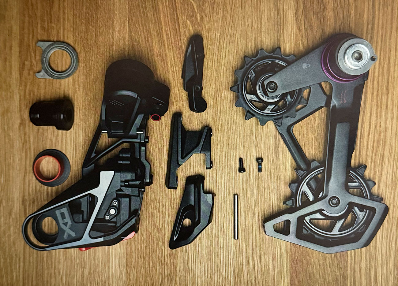

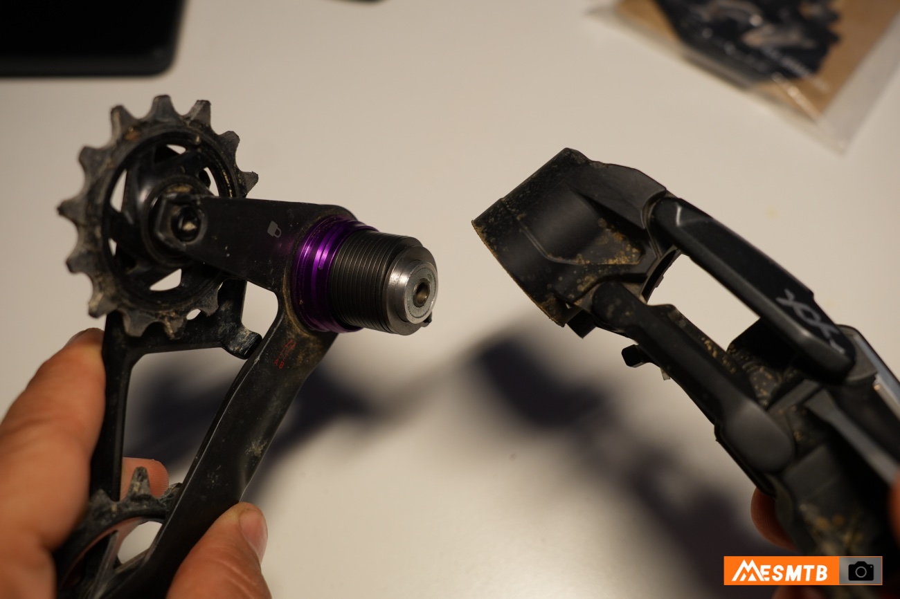

Desmontable a mano

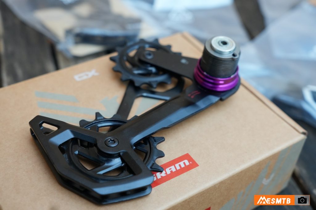

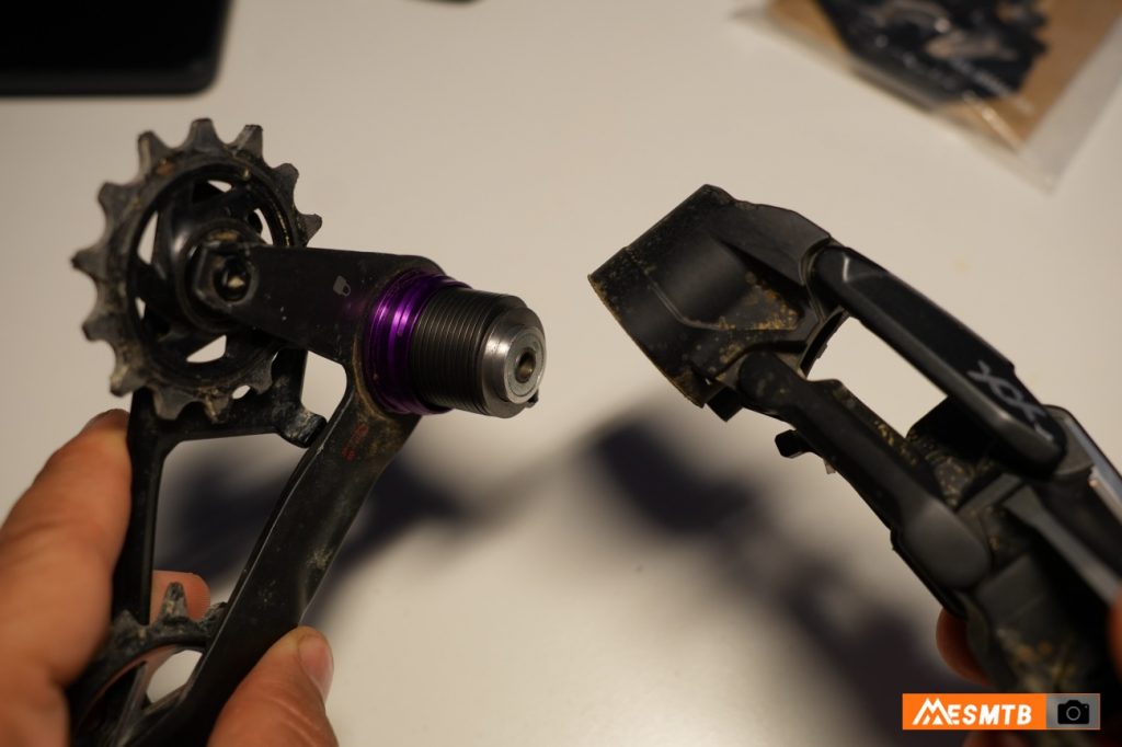

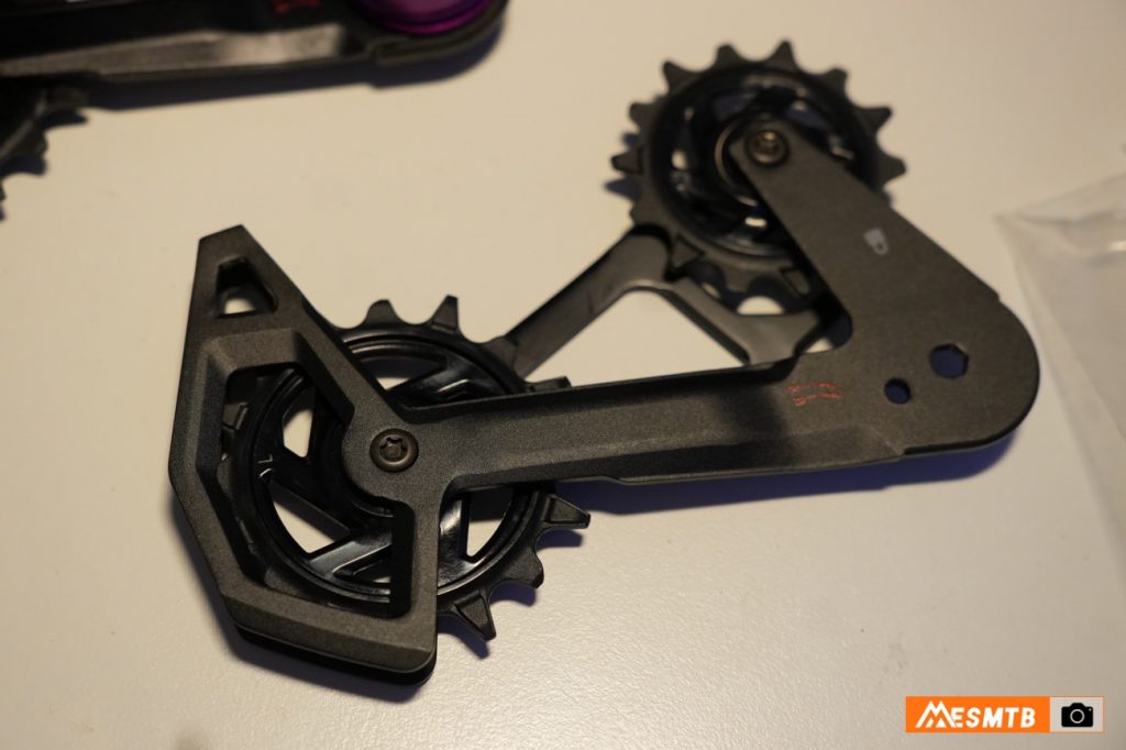

Las pletinas de las roldanas son un punto susceptible de recibir golpes, y fácilmente reemplazable
Ahora que el cuerpo de los cambios SRAM Eagle Transmission es excepcionalmente resistente, las pocas averías que hemos visto de estos cambios han sido relacionadas con las pletinas de las roldanas y las propias roldanas que pasa a ser la zona menos robusta de todo el cambio pero que, justamente, es la más fácil de sustituir en caso de sufrir algún daño. Tanto que el conjunto de la caja de roldanas, pletinas y muelle interno se puede desmontar del cambio a mano, sin herramientas, simplemente haciéndola girar en sentido contrario. Aquí SRAM ofrece 3 tipos de repuestos:
  • El conjunto completo incluyendo el muelle interno, que podemos sustituir sin herramientas rápidamente
  • Solo el conjunto de pletinas y roldanas (requiere pasar el muelle de la antigua a la nueva). Lo hay en versión de pletina externa de carbono o de aluminio
  • Solo la pletina las roldanas interna
Obviamente, también están disponibles para comprar las roldanas sueltas, incluyendo la posibilidad de comprar el juego que tiene la «Magic Wheel» y actualizar cualquiera de los cambios para añadirle esa funcionalidad.

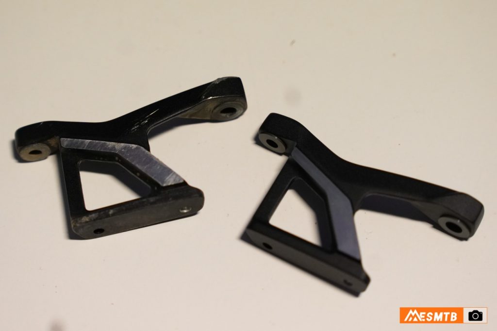

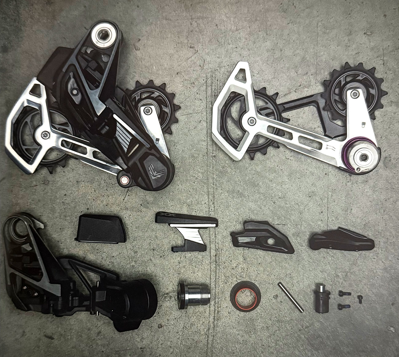

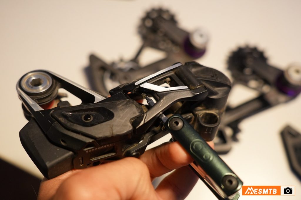

Renovar estética o reemplazar piezas rotas en golpes
Por estética o por posibles roturas por golpes… las piezas externas del cambio se pueden comprar sueltas

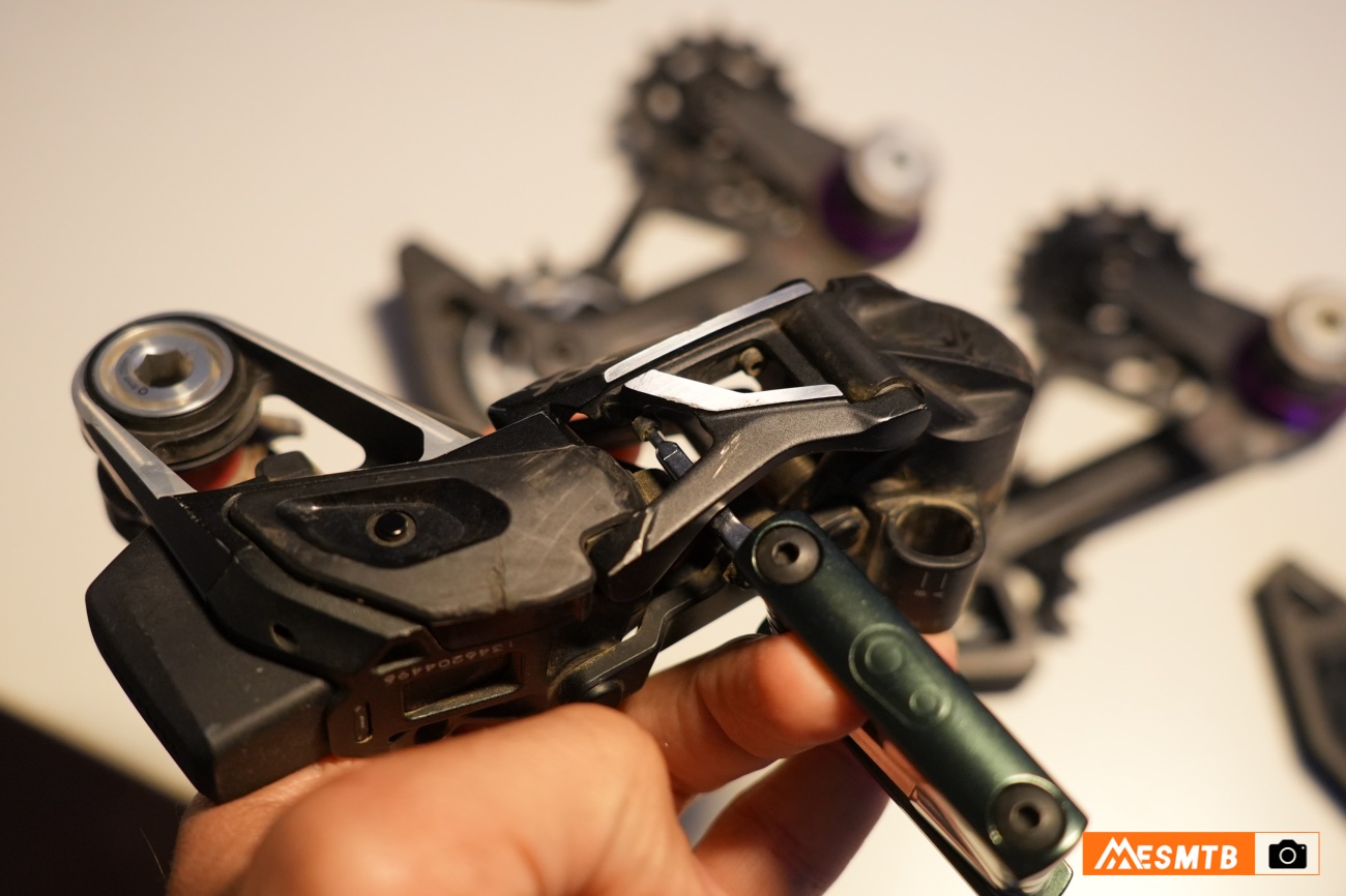

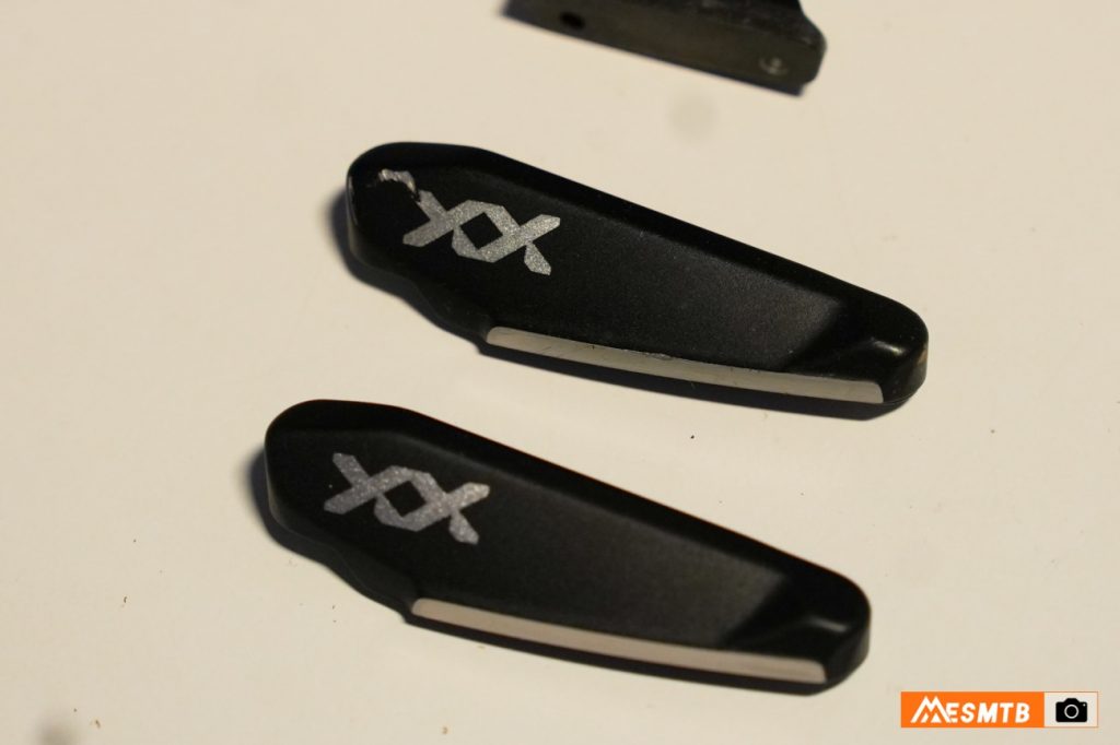

SRAM también ofrece recambios sueltos para la pieza que cubre el botón AXS y las pletinas externas del cuerpo del cambio. Son dos elementos expuestos a golpes y rozaduras, como bien podéis ver en las imágenes de uno de los cambios que tenemos en nuestras bicis. Aún así, y como ya sucedía en la anterior generación de cambios AXS, estos cambios SRAM Eagle Transmission también tienen el sistema que les permite meterse ligeramente hacia el interior cuando reciben un golpe lateral, minimizando el posible daño del golpe. Aún así, estas partes externas se pueden dañar o, con el paso del tiempo, acabar rayadas. Con el kit de recambios que ofrecen puedes dejar el cambio prácticamente nuevo a nivel estético.
También hay recambio para la pequeña pieza de ajuste de cambio cuando lo instalamos, lo que llaman «setup key», que es una pieza desmontable manualmente y que, como toda pieza desmontable manualmente podemos llegar a perder cuando estamos instalando el cambio, aunque extremadamente complicado perderla cuando en uso normal.

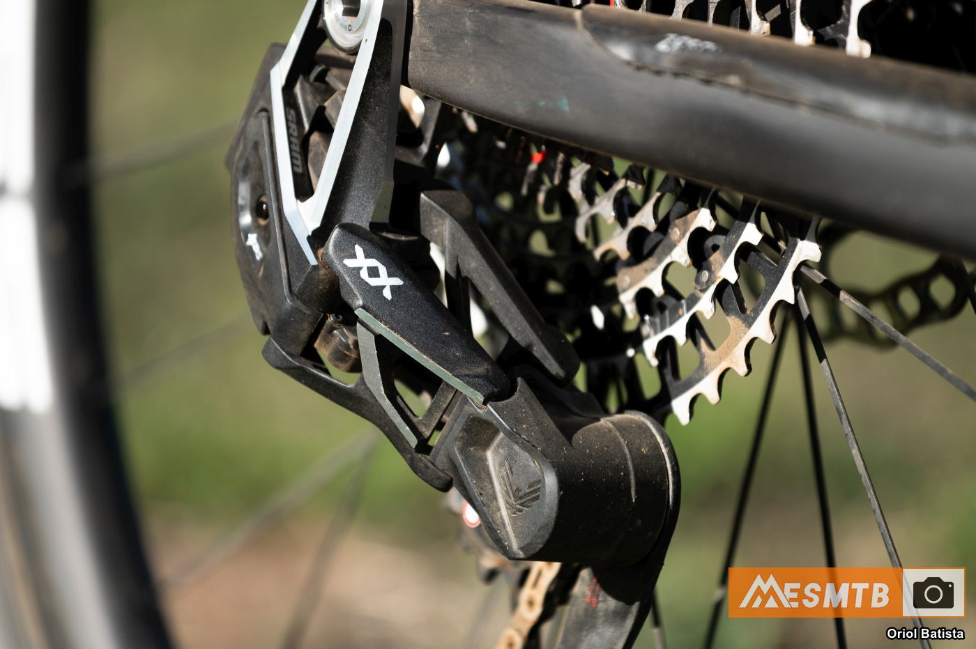

El punto que debes recordar revisar para evitar problemas
Es vital que el tornillo de fijación al cuadro siempre tenga el apriete adecuado
Con la llegada de los grupos SRAM Eagle Transmission también llegó un revolucionario sistema para instalarlos. Muy simple, en 3 pasos básicos pero en el que hay un punto vital. Hablamos del par al que debe ir apretado el tornillo de fijación del cambio al cuadro. Es un elemento clave en el correcto funcionamiento del cambio y, sobre todo, a la hora de evitar posibles imprecisiones cambiando o, llegado el peor de los casos, incluso averías.
Tras miles de kilómetros de uso, el único cambio SRAM Eagle Transmission que hemos dañado fue a causa de que ese tornillo de fijación se aflojó. Lo primero que sucede cuando eso pasa es que empiezan a aparecer imprecisiones en los cambios. Es el momento en que debemos solventarlo volviendo a hacer el proceso de instalación y comprobando el par de apriete del tornillo (que es a 35 Nm, una medida que no todas las dinamométricas alcanzan).
Da la alta presión a la que va a apretado ese tornillo te recomendamos usar siempre una llave allen de calidad y en buen estado para evitar dañar el propio tornillo. En caso de que lo dañes… también está disponible como recambio suelto.

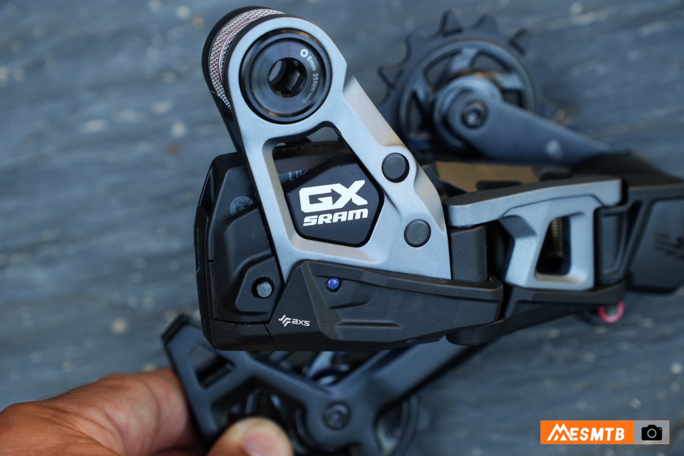

SRAM GX Eagle Transmission
¿Un cambio hecho para durar para siempre?
Resistencia y desmontable-reparable, factores para hacerlo «eterno»
Desde el primer día que probamos los nuevos cambios SRAM Eagle Transmission vimos que suponen un paso adelante increíble en cuando a resistencia y fiabilidad. De por si, son los cambios de MTB más indestructibles que han existido jamás. Pero, más allá de eso, SRAM los ha diseñado de forma que podamos reemplazar cualquiera de las partes más expuestas a golpes y más propensas a poder sufrir daños. Si unimos su resistencia y su «reparabilidad» tenemos que los cambios SRAM Eagle Transmission parecen nacidos para durar toda la vida.

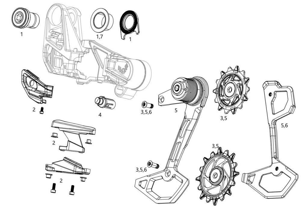

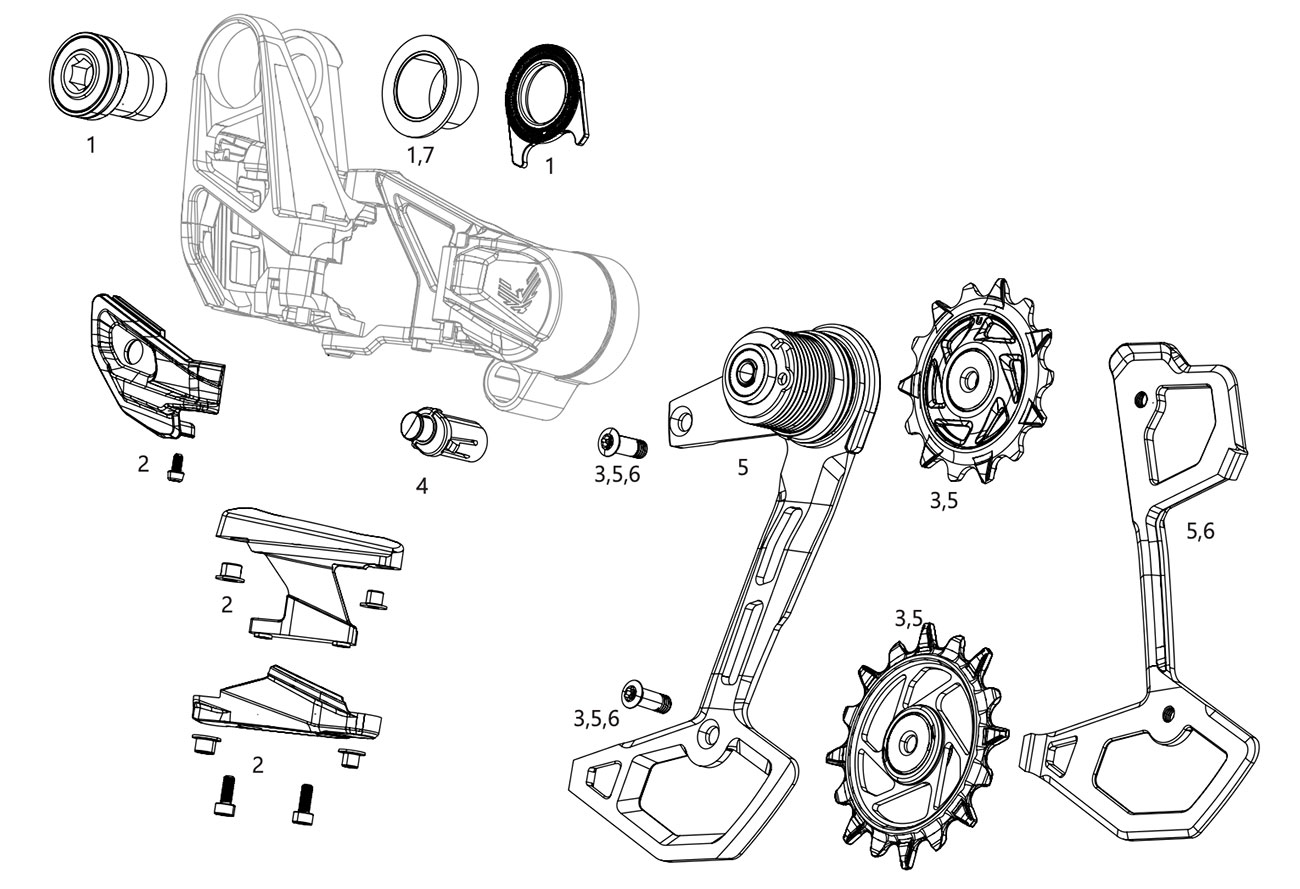

Listado de recambios cambio SRAM XX SL Eagle Transmission
SRAM XX SL
Num. Referencia Parte
1 11.7518.104.000 REAR DERAILLEUR FULL MOUNT BOLT KIT XXSL T-TYPE EAGLE AXS
2 11.7518.104.003 REAR DERAILLEUR COVER KIT XXSL T-TYPE EAGLE AXS (UPPER & LOWER OUTER LINK WITH BUSHINGS, INCLUDING BOLTS)
3 11.7518.104.006 REAR DERAILLEUR PULLEY KIT XXSL T-TYPE EAGLE AXS (INCLUDES 14T UPPER AND 16T LOWER SILVER METAL SPIDER PULLEY, 2 T25 ALUMINUM PULLEY BOLTS)
4 11.7518.104.009 REAR DERAILLEUR SETUP KEY / CAGE LOCK ASSEMBLY KIT WITH SPRING XXSL/XX T-TYPE EAGLE AXS
5 11.7518.104.010 REAR DERAILLEUR CAGE ASSEMBLY KIT XXSL T-TYPE EAGLE AXS (FULL REPLACEMENT CAGE ASSEMBLY INCLUDING OUTER AND INNER CAGES, DAMPER AND PULLEYS)
6 11.7518.104.013 REAR DERAILLEUR INNER CAGE XXSL/XX/X01 T-TYPE EAGLE AXS (INNER CAGE INCLUDING 2 T25 ALUMINUM PULLEY BOLTS)
7 11.7618.006.000 ETAP BATTERY TERMINAL COVER FRONT/REAR DERAILLEUR/REVERB AXS QTY 1
ns 00.3018.102.000 SRAM ETAP/AXS BATTERY QTY 1
ns 00.3018.117.000 SRAM ETAP/AXS BATTERY CHARGER AND CORD
ns 11.7618.006.000 ETAP BATTERY TERMINAL COVER FRONT/REAR DERAILLEUR/REVERB AXS QTY 1
ns 11.7618.008.000 BATTERY BLOCK FOR ETAP/AXS FRONT & REAR DERAILLEUR AND EAGLE AXS RD, REVERB AXS QTY 1
8 11.7518.104.022 REAR DERAILLEUR FRAME SLEEVE B-BOLT QTY2 (FOR ALL XXSL XX X0 GX T-TYPE REAR DERAILLEURS)
ns 11.7518.104.023 REAR DERAILLEUR CAGE KIT CARBON T-TYPE EAGLE AXS WITHOUT DAMPER (REPLACEMENT OUTER AND INNER CAGES, BIT DRIVER HEX3, INCLUDING PULLEYS)
ns 11.7518.104.024 REAR DERAILLEUR CAGE KIT ALUMINUM T-TYPE EAGLE AXS WITHOUT DAMPER (REPLACEMENT OUTER AND INNER CAGES, BIT DRIVER HEX3, INCLUDING PULLEYS)

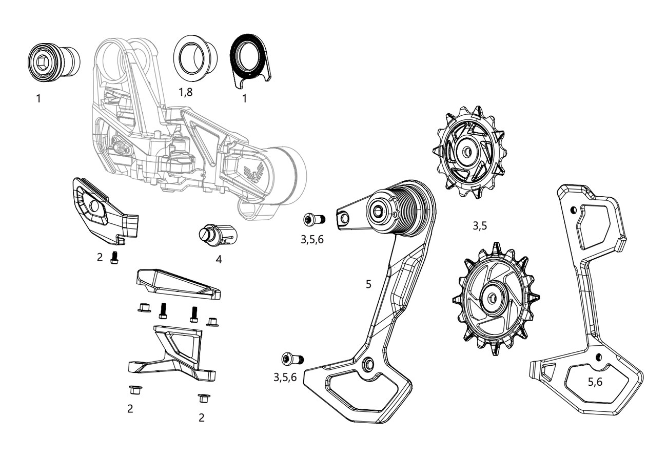

Listado de recambios cambio SRAM XX y X0 Eagle Transmission
1 11.7518.104.001 REAR DERAILLEUR FULL MOUNT BOLT KIT XX T-TYPE EAGLE AXS
1 11.7518.104.002 REAR DERAILLEUR FULL MOUNT BOLT KIT X0 T-TYPE EAGLE AXS
2 11.7518.104.004 REAR DERAILLEUR COVER/SKID KIT XX T-TYPE EAGLE AXS (UPPER & LOWER OUTER LINK WITH BUSHINGS, INCLUDING BOLTS)
2 11.7518.104.005 REAR DERAILLEUR COVER/SKID KIT X0 T-TYPE EAGLE AXS (UPPER & LOWER OUTER LINK WITH BUSHINGS, INCLUDING BOLTS)
3 11.7518.104.007 REAR DERAILLEUR PULLEY KIT XX T-TYPE EAGLE AXS (INCLUDES 14T UPPER AND 16T LOWER BLACK METAL SPIDER PULLEY, 2 ALUMINUM PULLEY SCREWS)
3 11.7518.104.008 REAR DERAILLEUR PULLEY KIT X0 T-TYPE EAGLE AXS (INCLUDES 14T UPPER AND 16T SPIDER PULLEY, 2 STAINLESS STEEL PULLEY SCREWS)
4 11.7518.104.015 REAR DERAILLEUR SETUP KEY / CAGE LOCK ASSEMBLY KIT WITH SPRING X0 T-TYPE EAGLE AXS
5 11.7518.104.011 REAR DERAILLEUR CAGE ASSEMBLY KIT XX T-TYPE EAGLE AXS (FULL REPLACEMENT CAGE ASSEMBLY INCLUDING OUTER AND INNER CAGES, DAMPER AND PULLEYS)
5 11.7518.104.012 REAR DERAILLEUR CAGE ASSEMBLY KIT X0 T-TYPE EAGLE AXS (FULL REPLACEMENT CAGE ASSEMBLY INCLUDING OUTER AND INNER CAGES, DAMPER AND PULLEYS)
6 11.7518.104.013 REAR DERAILLEUR INNER CAGE XXSL/XX/X0 T-TYPE EAGLE AXS (INNER CAGE INCLUDING 2 T25 ALUMINUM PULLEY BOLTS)

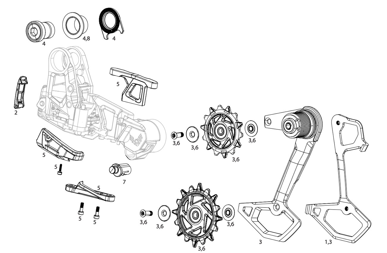

Listado de recambios cambio SRAM GX Eagle Transmission
1</thtd 11.7518.104.016 REAR DERAILLEUR INNER CAGE GXT-TYPE EAGLE AXS (INNER CAGE INCLUDING 2 T25 STAINLESS STEEL PULLEY BOLTS)
2 11.7518.104.018 REAR DERAILLEUR BATTERY LEVER/CLIP GXT-TYPE EAGLE AXS QTY 1
3 11.7518.104.019 REAR DERAILLEUR CAGE ASSEMBLY KIT GX T-TYPE EAGLE AXS (FULL REPLACEMENT CAGE ASSEMBLY INCLUDING OUTER AND INNER CAGES, DAMPER AND PULLEYS)
4 11.7518.104.025 REAR DERAILLEUR FULL MOUNT BOLT KIT GX T-TYPE EAGLE AXS
5 11.7518.104.021 REAR DERAILLEUR COVER/SKID KIT GX T-TYPE EAGLE AXS INCLUDING BOLTS
6 11.7518.104.008 REAR DERAILLEUR PULLEY KIT X0 T-TYPE EAGLE AXS (INCLUDES 14T UPPER AND 16T SPIDER PULLEY, 2 STAINLESS STEEL PULLEY SCREWS)
7 11.7518.104.015 REAR DERAILLEUR SETUP KEY / CAGE LOCK ASSEMBLY KIT WITH SPRING X0/GX T-TYPE EAGLE AXS
