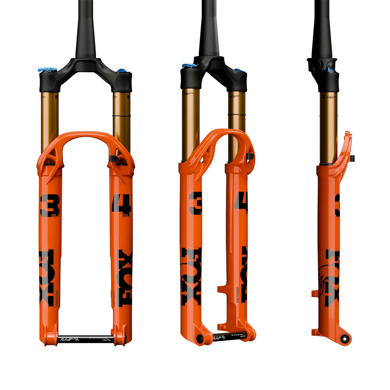

La nueva horquilla Fox 34 SL trae un nuevo diseño para su puente y botellas, despidiéndose del concepto Step Cast. También introduce la posibilidad de tener 130 mm de recorrido
La horquilla que ayudó a impulsar los 120 mm de en XCO
No hay duda que la horquilla Fox 34 SC marcó un antes y un después en el mundo del XC y supuso un punto clave en el salto a los 120 mm para una gran cantidad de bicicletas de XC, dando también vida a la nueva (y algo difusa) categoría del down-country. Ahora llega sus sustituta. Es la nueva horquilla Fox 34SL que, manteniendo prácticamente el mismo peso, puede llegar a los 130 mm de recorrido. No es su única novedad. Así es la nueva Fox. 34 SL.
Horquilla Fox 34 SL
Llegan los 130 mm de recorrido a la Fox 34 SL
Ahora puedes dejarla en 110 mm, 120 mm o 130 mm

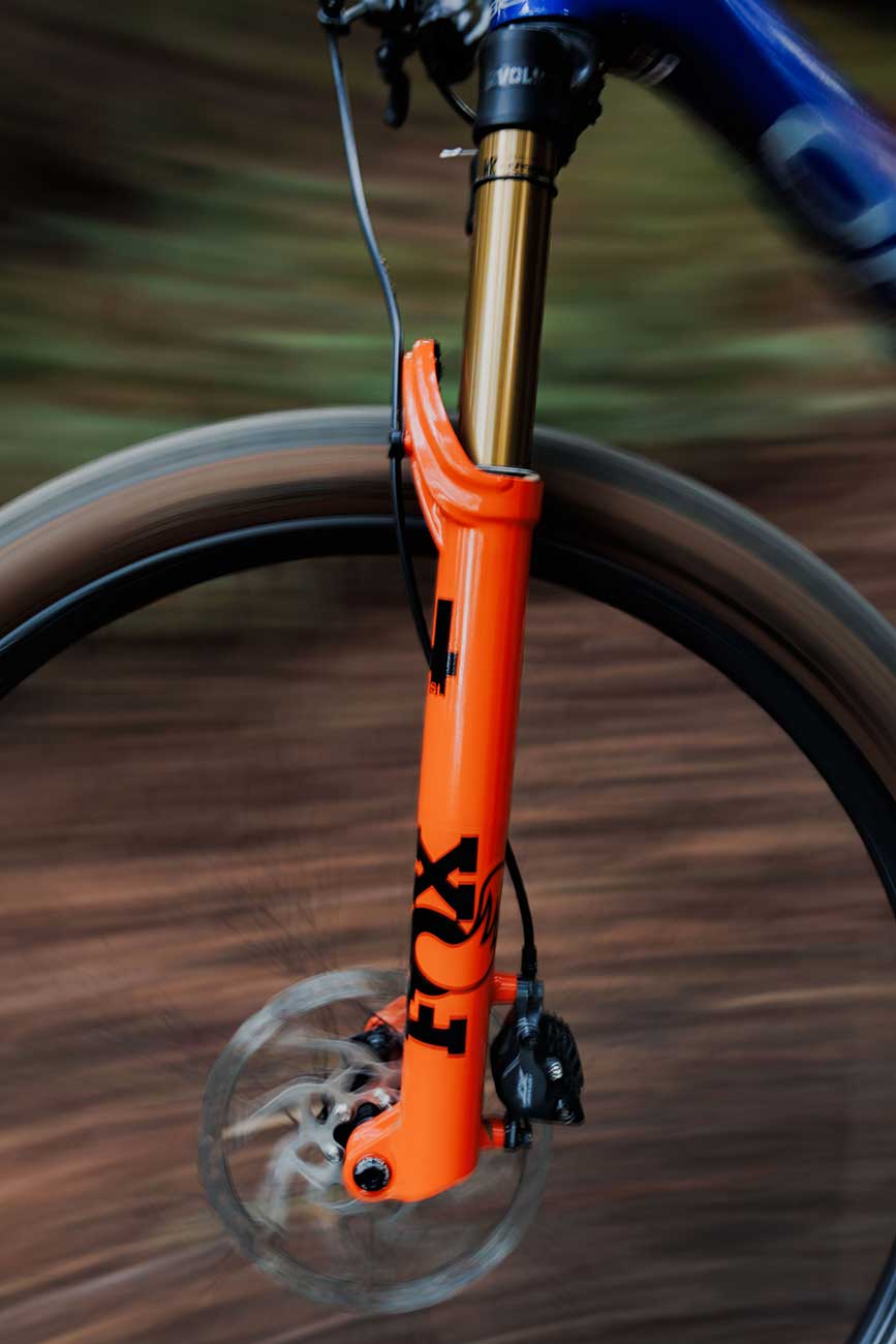

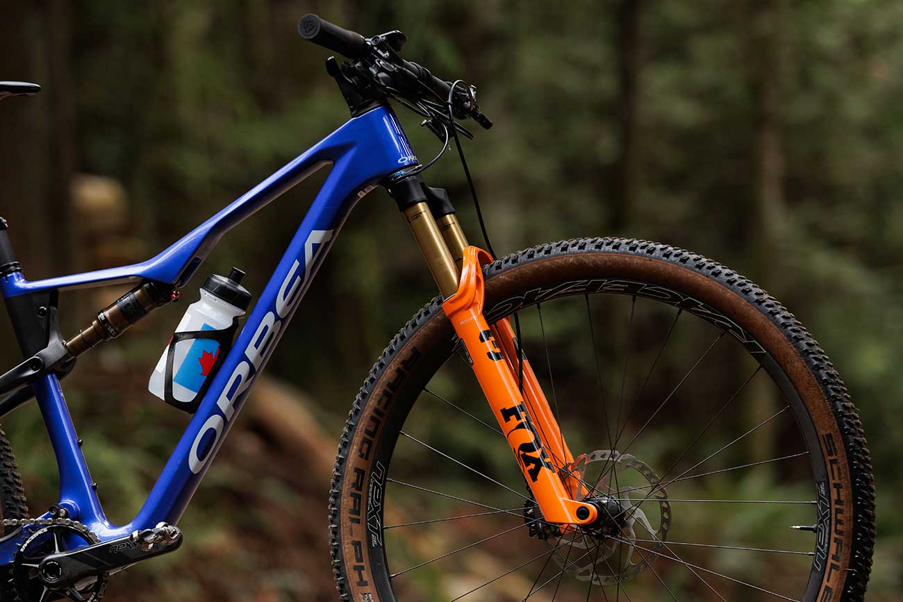

El año pasado ya la vimos en competición, y este año la tenemos ganando etapas en la Absa Cape Epic gracias al Wilier Vittoria. Se trata de la horquilla Fox 34 SL, fácilmente identificable por su nuevo puente que une las botellas en el que han buscado limar todos los gramos posibles siguiente una táctica similar a la que vimos en el lanzamiento de la Fox 32 SC. La primera decisión importante en la nueva Fox 34 SL está en sus opciones de recorrido. Se puede configurar en 110 mm, 120 mm o 130 mm. Ahora, los 100 mm de recorrido son solo cosa de la Fox 32 SC, y la nueva Fox 34 SL da un paso más en sus capacidades, lo que permitirá que también sea una horquilla lista para bicis down-country o incluso trail ligeras.
Eso sí, sin duda, será la horquilla que más veremos en competiciones de XCO y XCM.
Horquilla Fox 34 SL

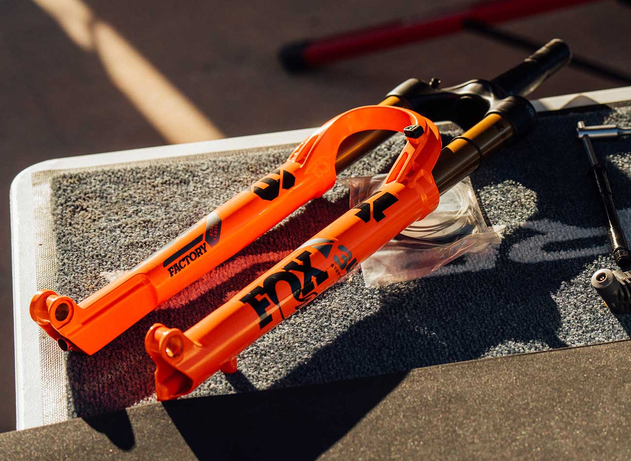

Diseño completamente nuevo, adiós al Step Cast
Más espacio en las botellas para una cámara de aire más grande
Fox introdujo su diseño de las botellas «Step-Cast», con ese escalón en su parte baja en busca de reducir peso, hace mucho tiempo. Ahora ya no está en la Fox 34 SL que usa unas botellas completas de arriba a abajo. Ese es el primer paso para introducir una serie de mejoras en su funcionamiento. De entrada, como podías imaginar, más espacio significa poder crear una cámara de aire interna más grande, con todas las ventajas que ello supone a nivel de suavidad de acción y opciones de ajuste.

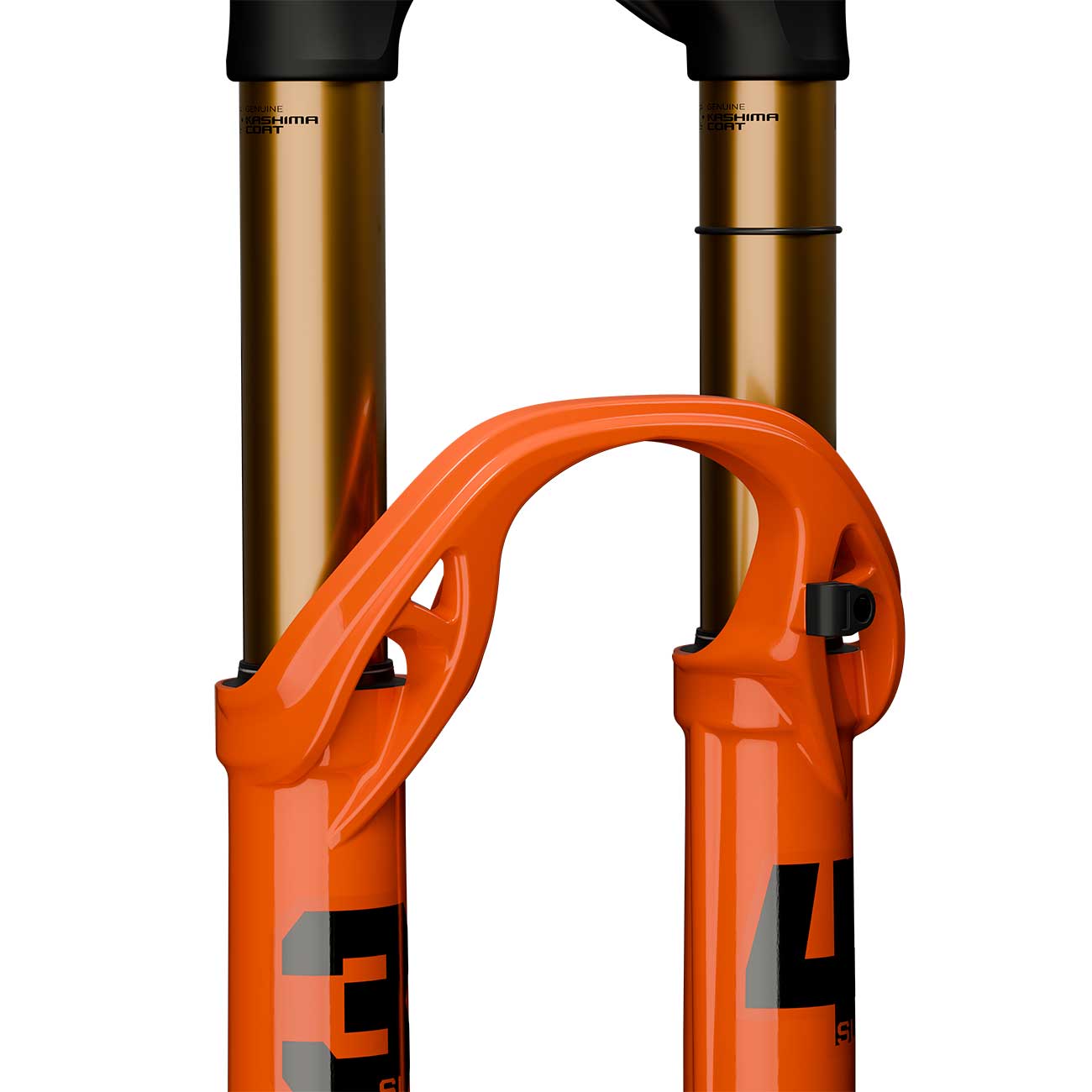

Nuevo puente rediseñado
Aumenta la rigidez torsional
El aspecto más llamativo de la Fox 34 SL es su nuevo puente de unión entre las botellas, con un diseño en el que han rebajado cualquier gramo posible y, a la vez, han aumentado la rigidez torsional un 17%, un aspecto importante para poder dar el salto a los 130 mm de recorrido y, por tanto, enfrentarse a un uso aún más exigente.
La corona es de aluminio de la serie 7000, con agujeros internos para reducir peso y con un acabado anodizado en negro que pesa menos que el acabado pintado que usaba antes. Cada gramo cuenta.

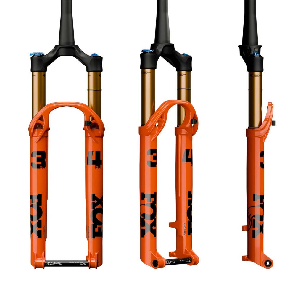

Peso y precio de la horquilla Fox 34 SL
1.475 gramos y 1.550€

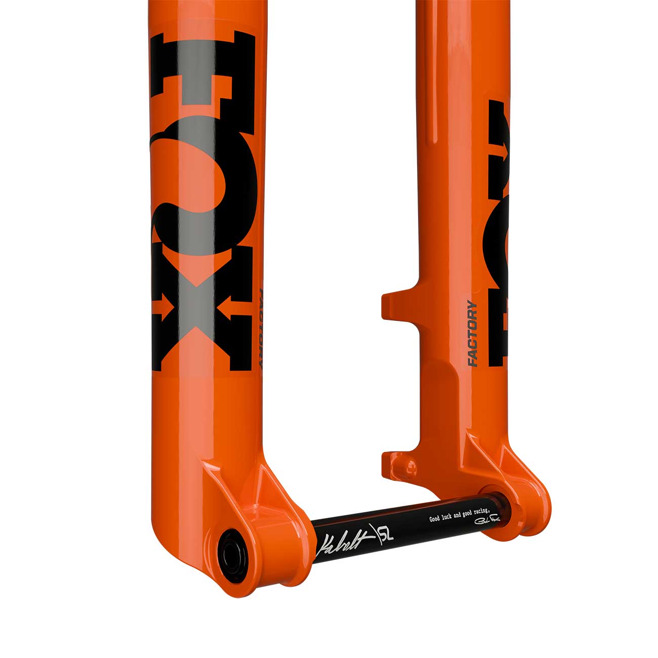

El peso es un dato importante en una horquilla que pretende equipar a las mejores bicis de XCO del planeta. La horquilla Fox 34 SL en versión Factory en 130 mm de recorrido pesa 1.475 gramos, en la línea del peso de su predecesora. Llega el eje pasante Kabolt SL que es 12 gramos más ligero que el Kabolt.
El precio de la horquilla Fox 34 SL es de 1.550€ sin el nuevo mando remoto Fox Twin Sick.

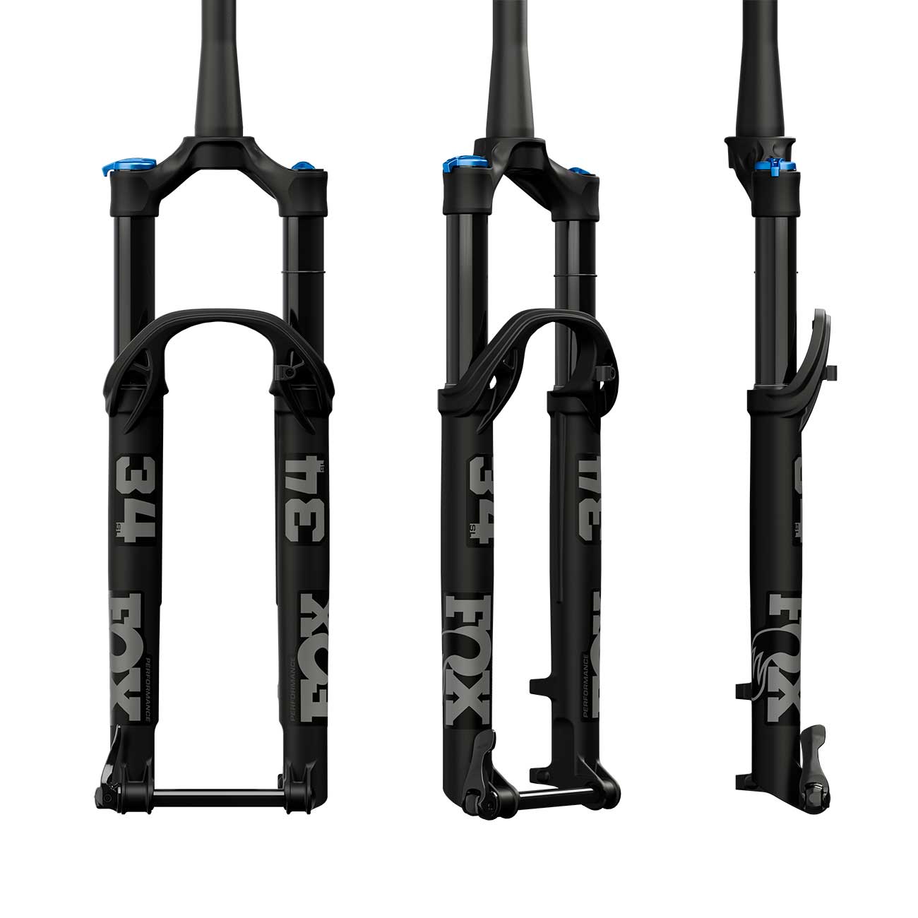

  • Tamaño de rueda: 29”
  • Recorrido: 110mm, 120mm, 130mm
  • Rake: 44mm Offset
  • Eje [Factory Series y Performance Series Elite]: Kabolt SL
  • Eje [Performance Series]: Kabolt
  • Tamaño de disco: 180-230mm
  • Air Spring: Float Evol Compliant
  • Tubo de dirección: 1.5 Taper
  • Peso desde 1475G [F-S 130mm GRIP SL]
